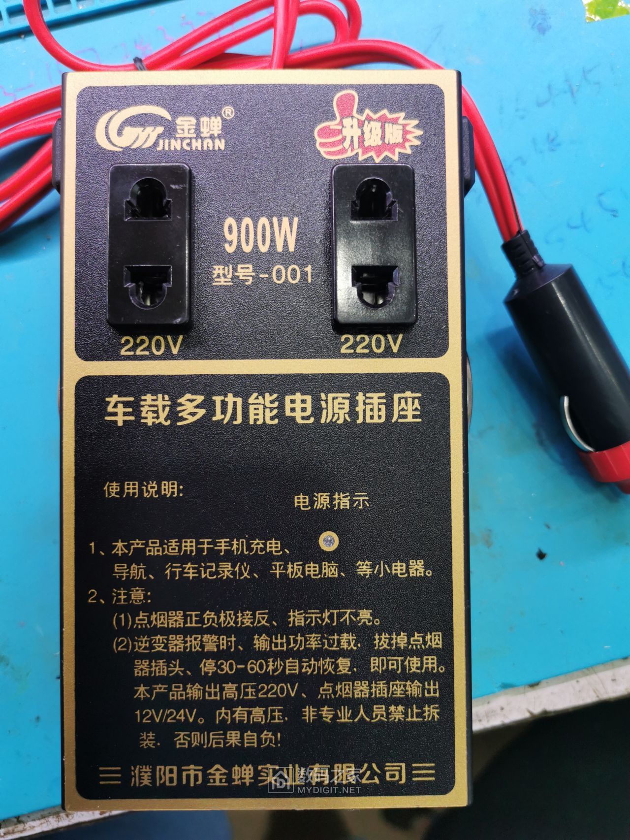

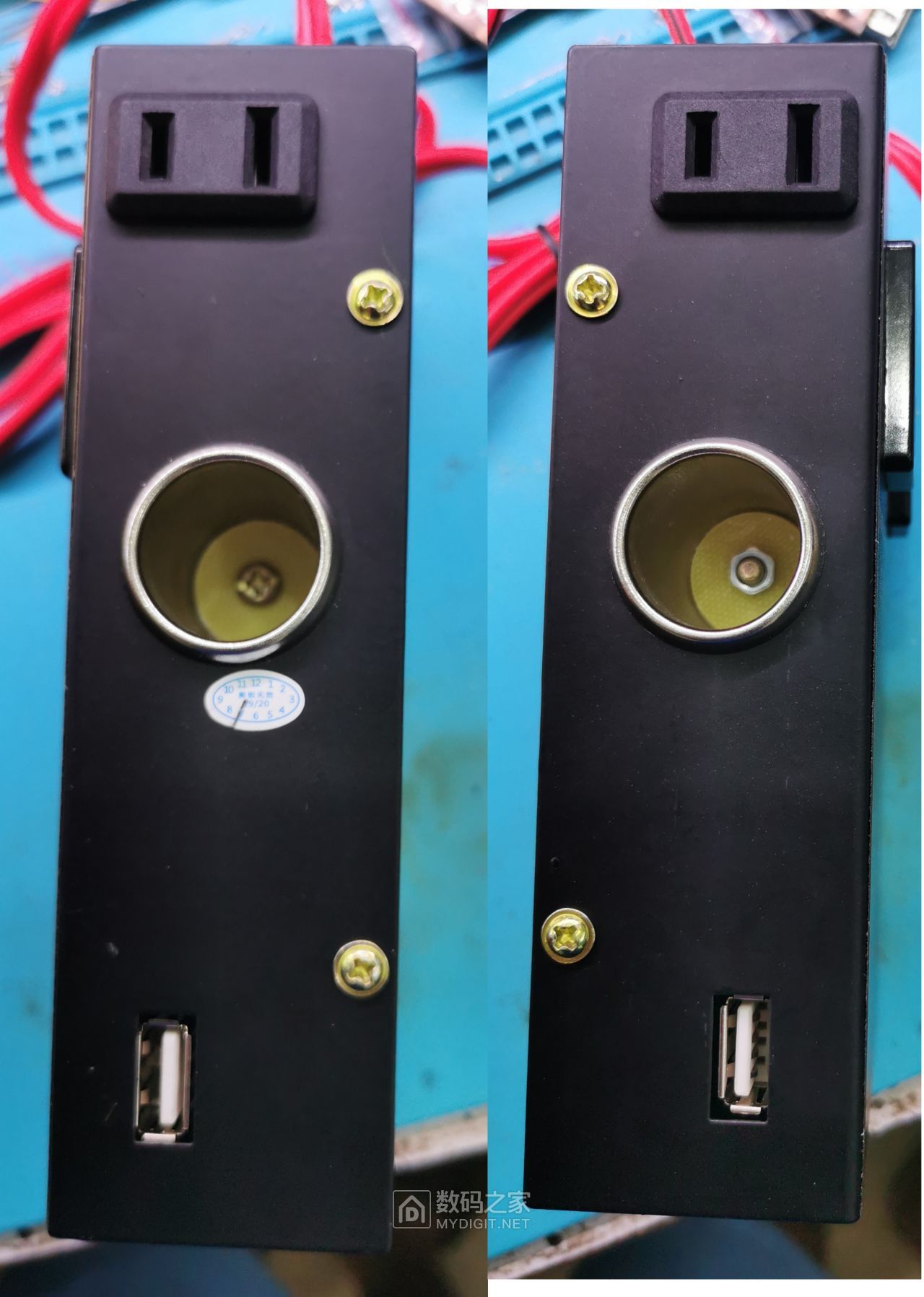

同事想买个12V逆变器,平时也就接个笔记本电脑或都一百来W的负载,看论坛里里有款35元,客服说额定功率200W,别看外壳上印的900W,人家说那是型号,型号懂吗。
整个轻飘飘,估计里面散热器都没有,风扇肯定是没了。看螺丝没标,拆吧。

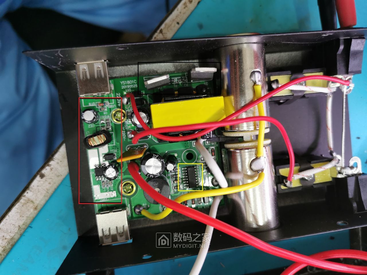

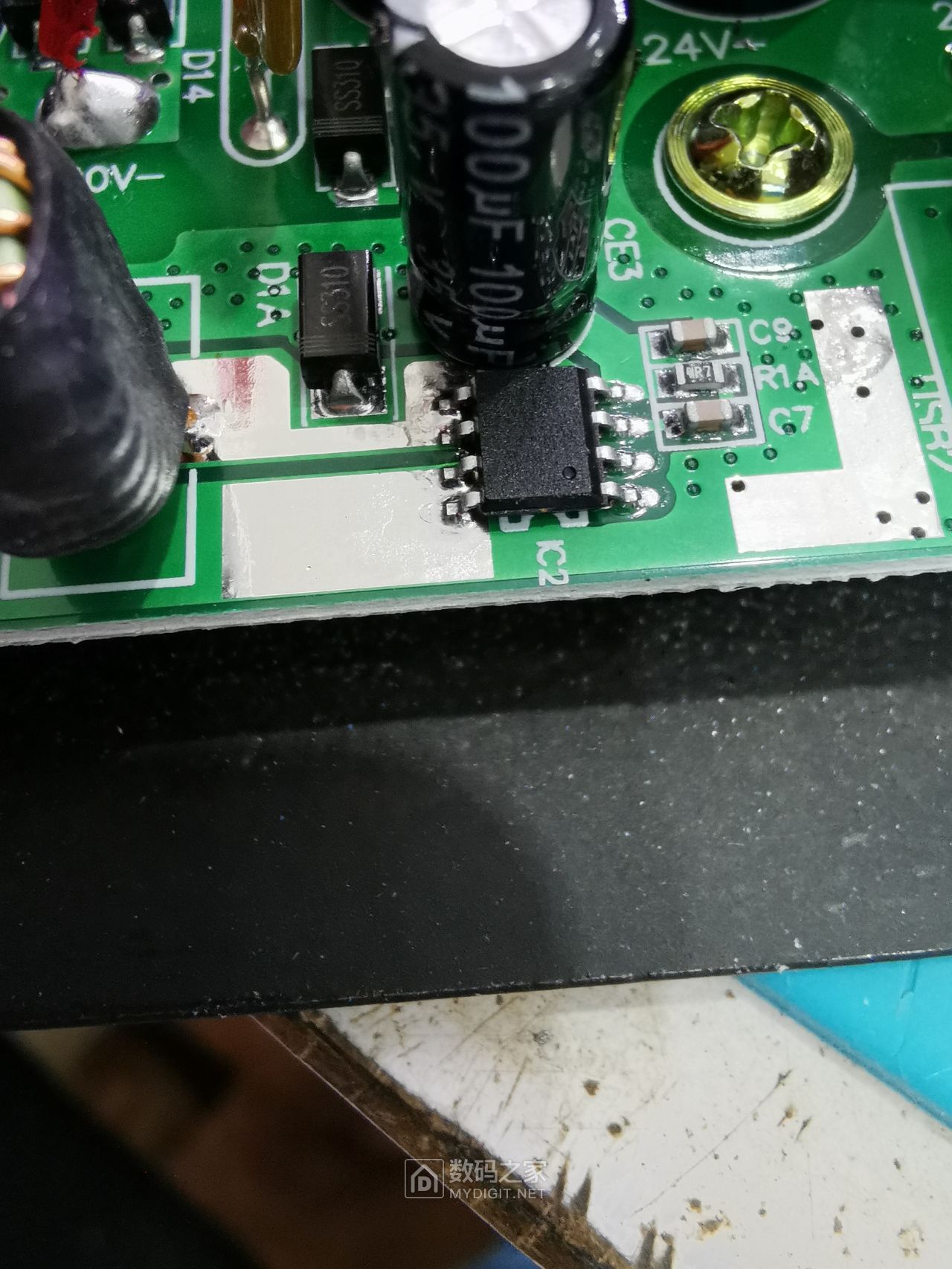

果然,散热器都没有,难道效率逆天?常见的494方案(黄框),红框是USB降压电路.黑色两个MOS管。

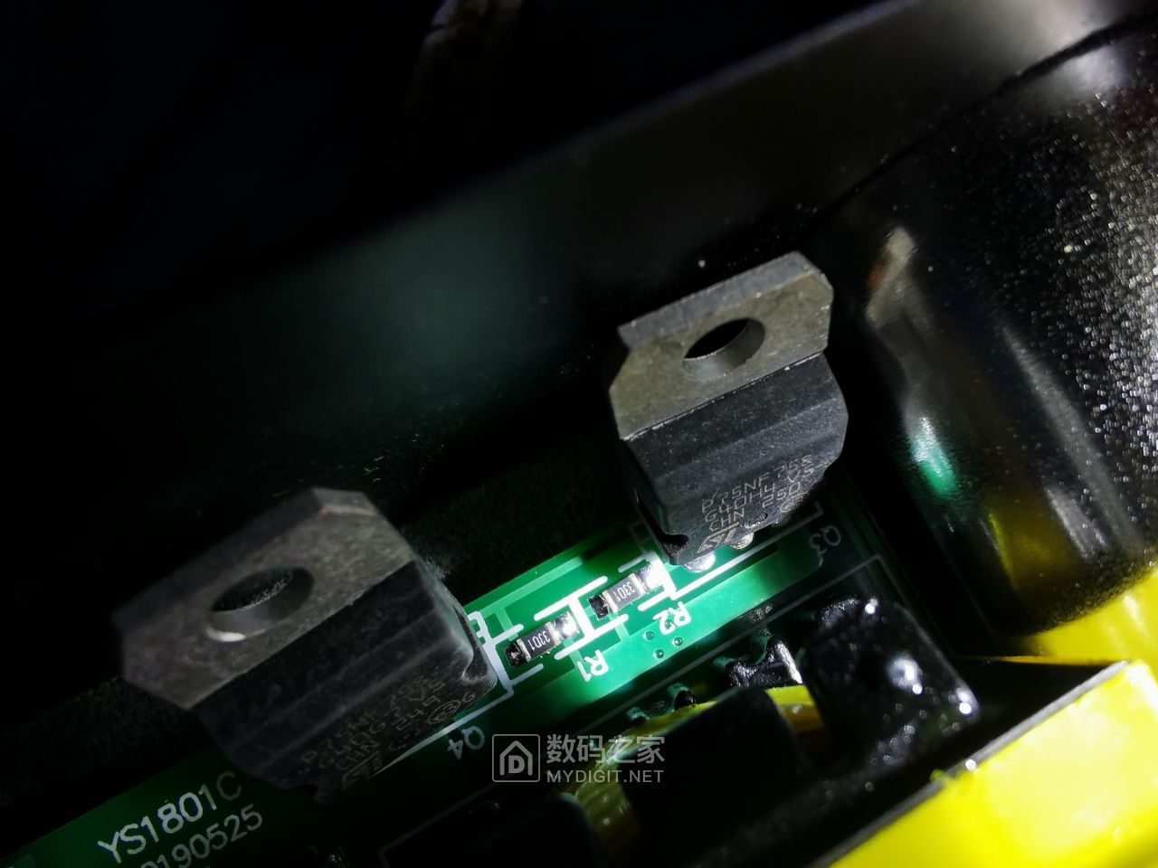

两只75NF75
5V降压IC,型号抺了。

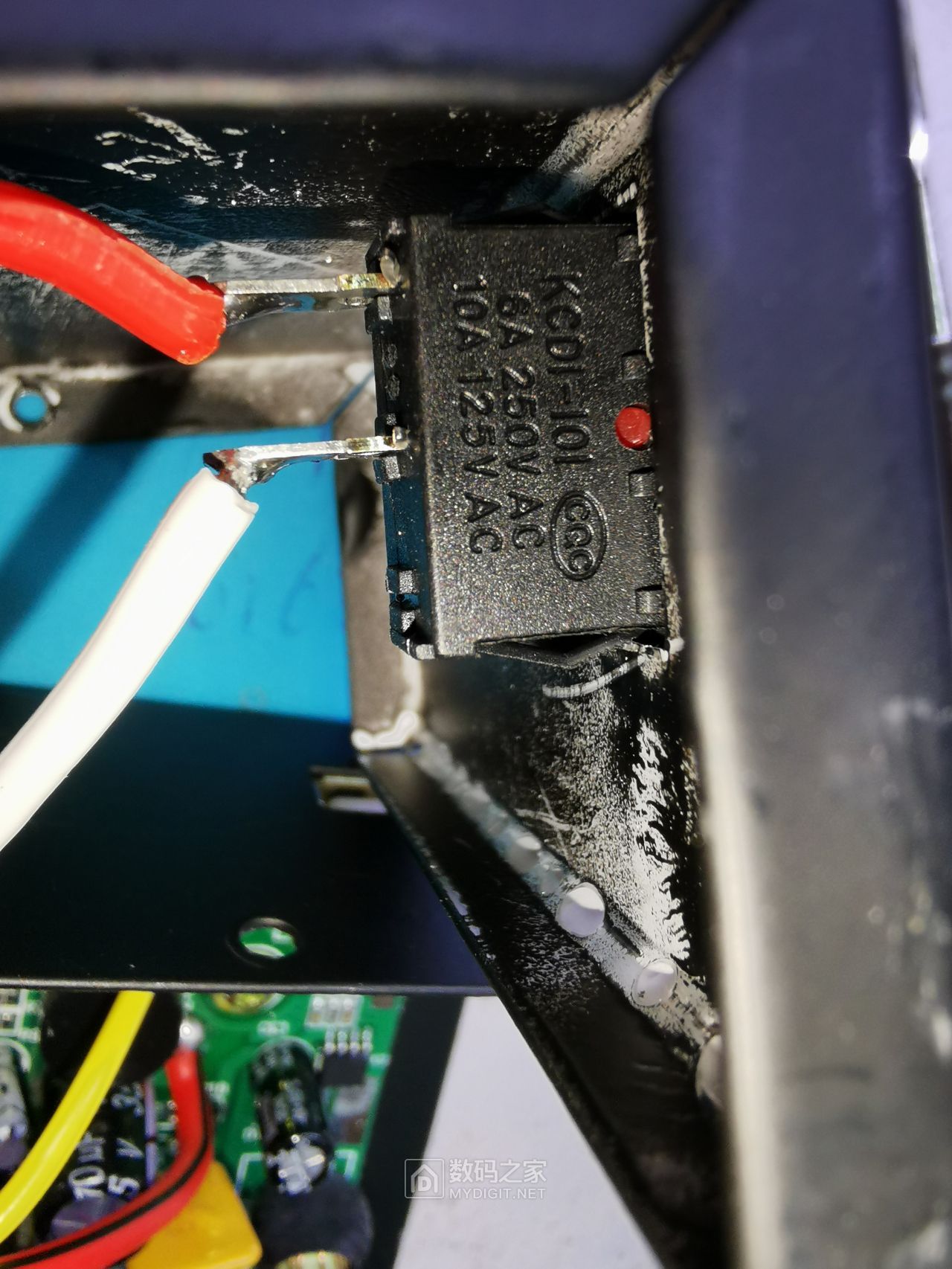

输入电压用的船型开关,太小了,这货能承受200W的输出?

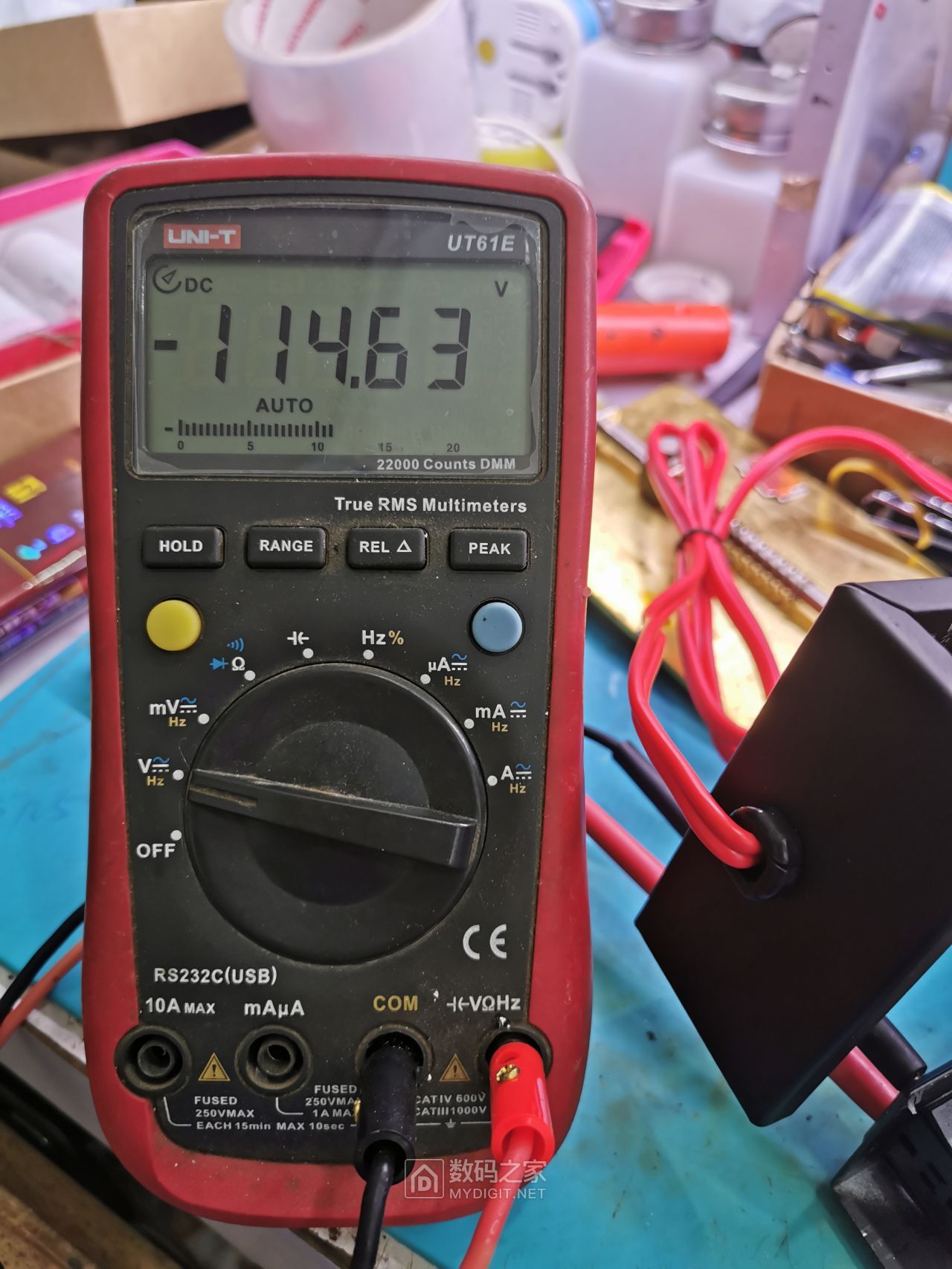

12V输入,114V直流输出,且慢,怎么不是交流?怎么不是220V?
别接风扇变压器这些负载。

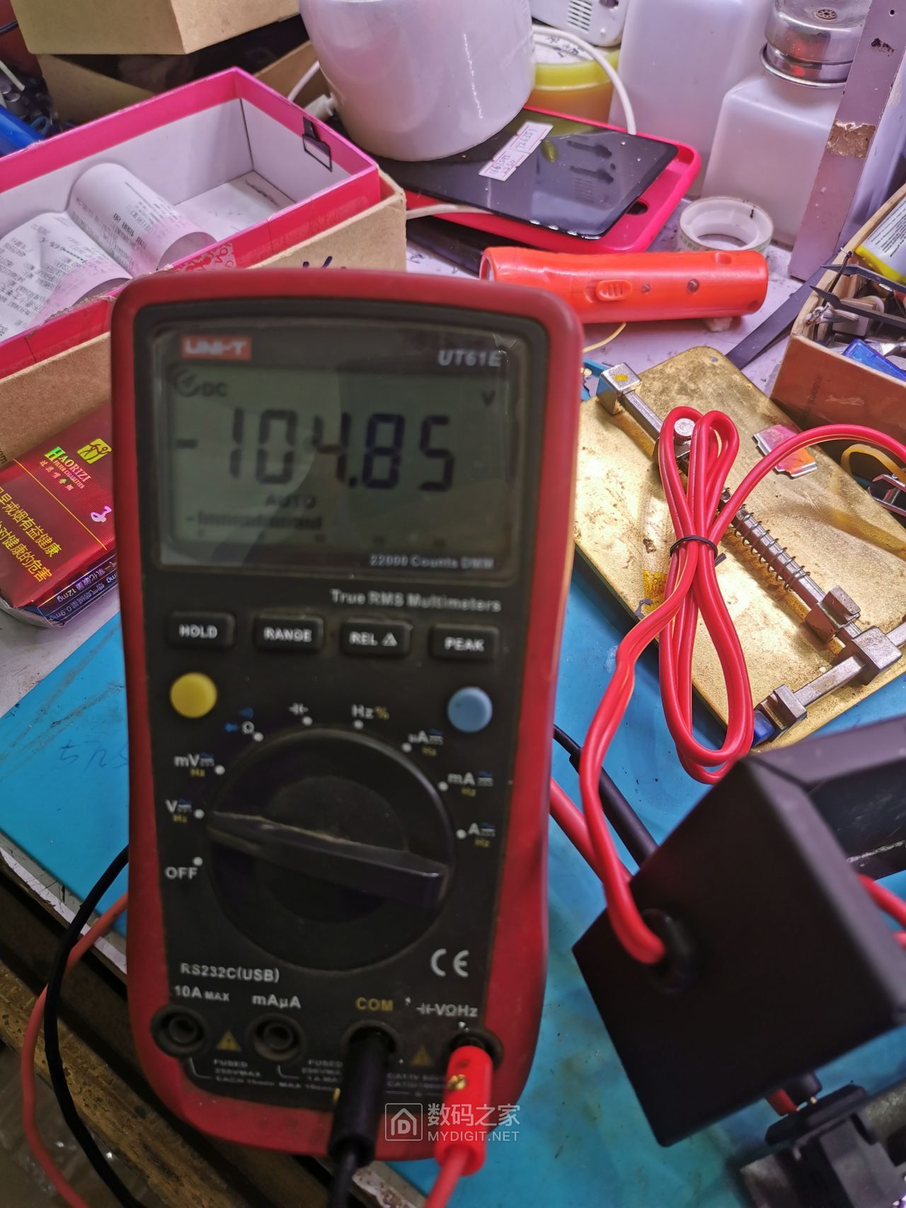

10W负载,电压降了10V。

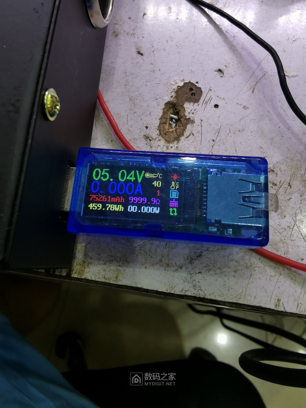

U口空载电压。

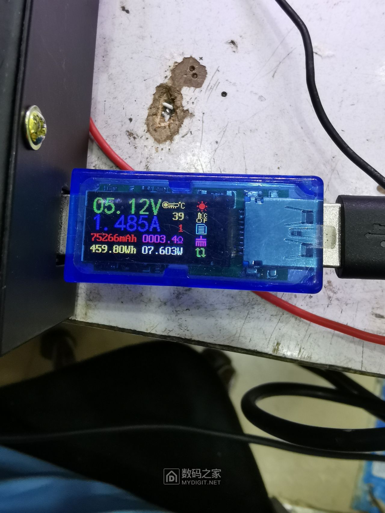

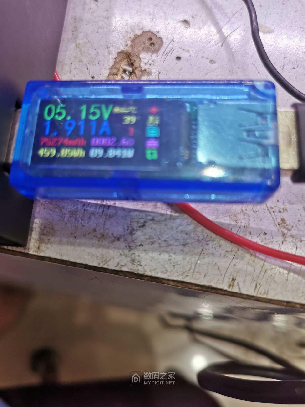

U口带载电压,有线补。
最后说一下效率,12V输入,插上手机充电器当负载,充电功率20W,12V端功率28W。再大的负载没测,不想测。至此,拆机完成,什么都不想说,退给商家。
