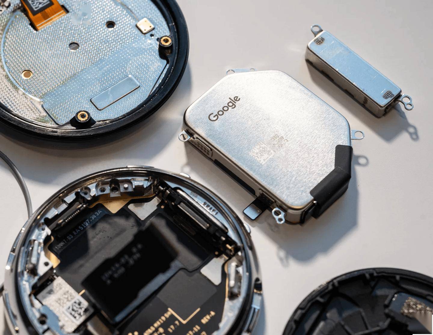

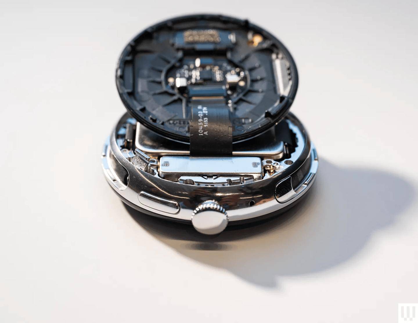

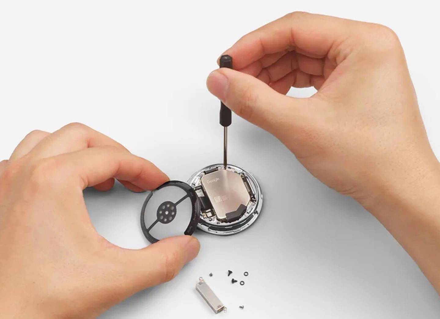

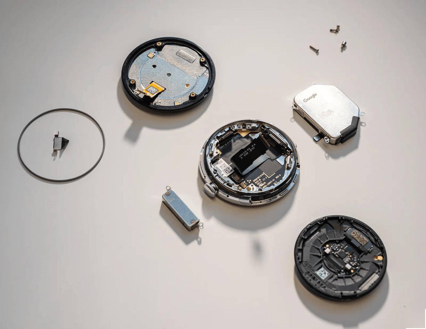

在设计细节上,手表内部统一使用 T2 规格螺丝。用户松开隐藏在表带口袋下方的两颗 T2 螺丝,就可以将背面从表壳上取下,从而接触到传感器、振动电机和电池等组件。
用户如果想要更换电池,只需拆下振动电机,然后再松开固定电池的另外两个 T2 螺钉即可。IT之家附上相关图片如下:
取出电池后,用户可以断开屏幕和主板的连接电缆,并卸下四颗螺丝来拆卸显示屏。该媒体实测,更换 Pixel Watch 4 智能手表屏幕,全程仅需要 13 分钟左右,即使是缺乏经验的普通用户,也有可能自行更换屏幕,从而降低维修成本和等待时间。
