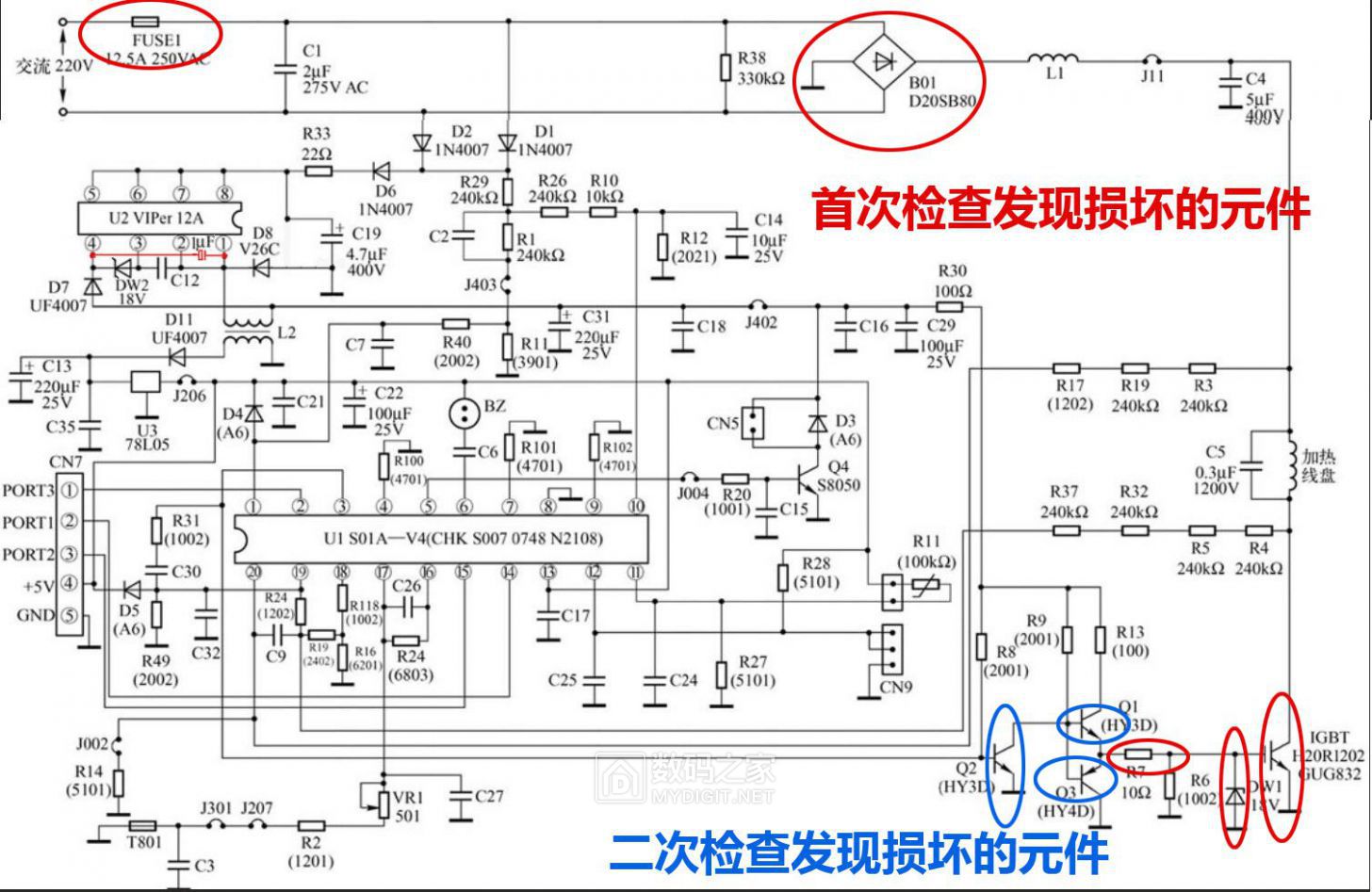

电磁炉型号: 美的C19-SH1982
要点:
1、损坏的元器件比较多;
2、不能全信DeepSeek,误导我走了不少弯路;
3、该电磁炉的辅助低压电源18V不能空载,空载电压达30V;
4、为确保18V电源任何情况下都不空载,我永久性地给18V电源加了个小电流的假负载,修复后证明该假负载不影响电磁炉的正常使用;
5、IGBT栅极保护二极管究竟是TVS瞬态抑制二极管,还是普通的稳压二极管,有待商榷,我使用的是TVS;
6、技巧:插电不开机情况下检修,线盘加延长线,既方便主板检测维修,又满足检测条件;

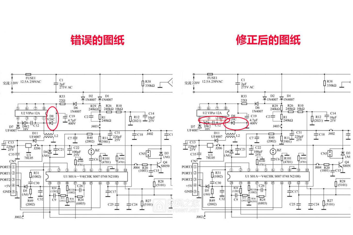

7、电路图绘制错误,也使我走了弯路。
美的C19-SH1982电磁炉,同一型号,其使用不同单片机的,至少有三种。

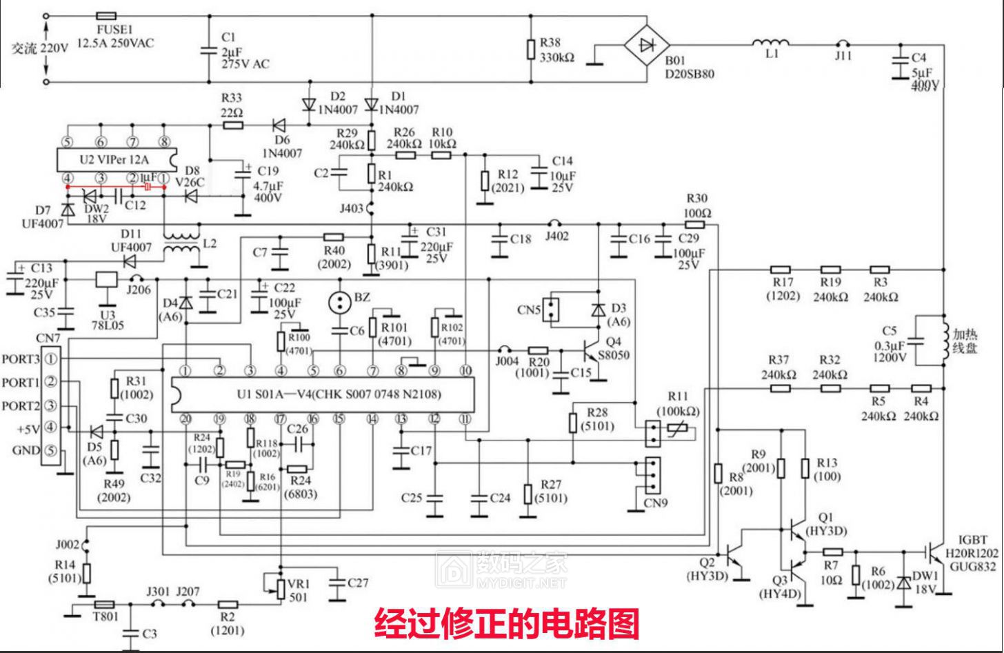

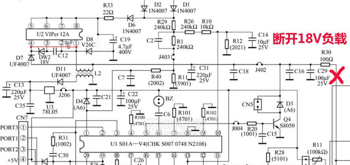

先放一张我修正过的该机的电路图(原图有错误,具体后述)
此前从未维修过电磁炉。
美的C19-SH1982电磁炉,插电无反应,按键无反应。

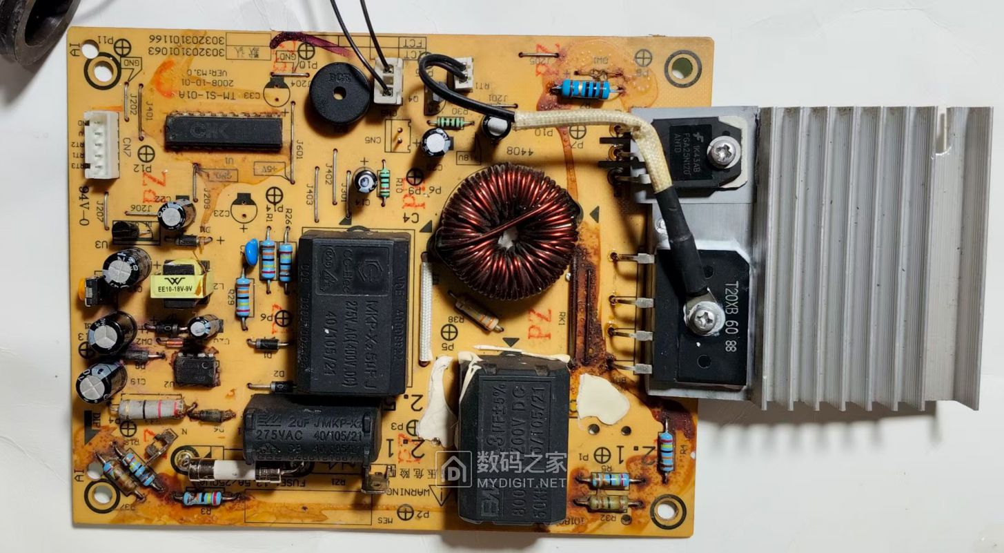

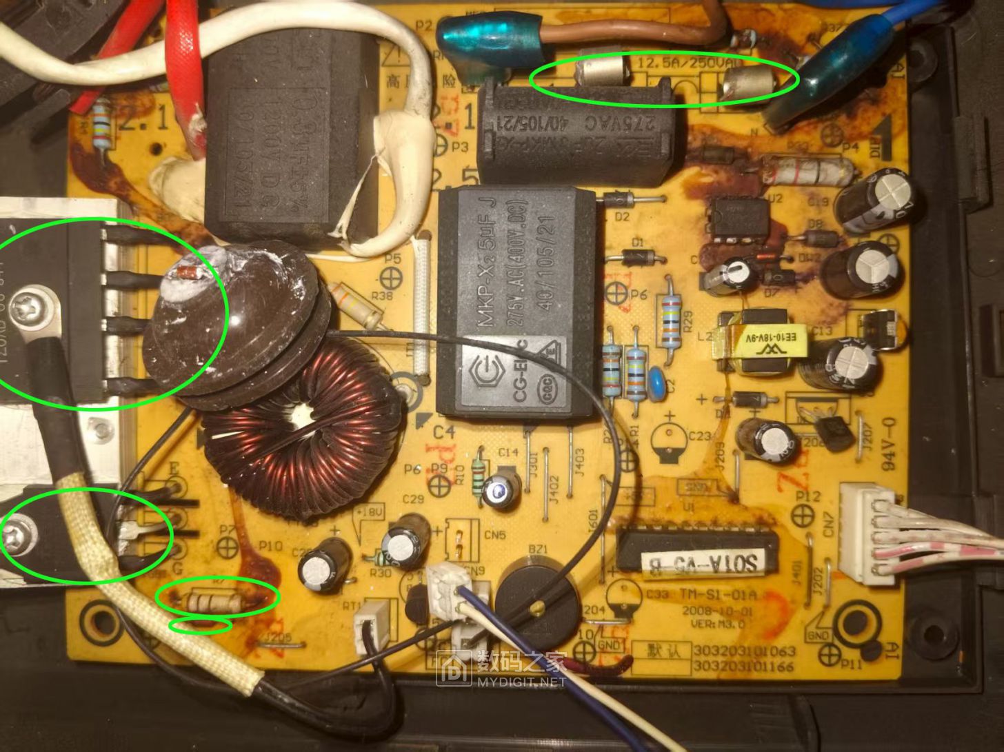

打开机壳,发现保险管已爆。
用一极细铜丝短路保险管处,然后串联灯泡插电,灯泡很亮,说明内部有短路。
测量IGBT和整流桥,发现均已短路损坏。
所幸找到了该电磁炉的电路图,维修起来就容易多了。

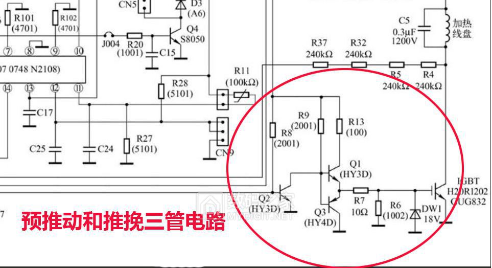

更换了保险管、整流桥、IGBT后,为了安全起见,通电之前,把防浪涌保护电容、主电路滤波电容、谐振电容这三个大电容都拆下用数字电桥测量,基本正常。又仔细检查其它可能损坏的元件,电解电容没有发现鼓包、漏液现象,最后发现IGBT栅极的保护二极管和推挽输出后的限流电阻R7(10Ω)也损坏了。
该电磁炉的信号产生、控制、检测等等几乎所有功能均由单片机CHK-S007担负。
该机的低压部分是由专门的辅助电源供电的。
18V电源由开关集成块VIPER12A和高频变压器及其它辅助元件组成的反激式开关电源提供;5V电源由高频变压器的副绕组经二极管整流、电容滤波提供给三端稳压块78L05后输出。
18V和5V电源如下图
测量U1(CHK-S007)、开关集成电路U2(VIPer12A)、5V稳压块U3(78L05)都没有短路情况。

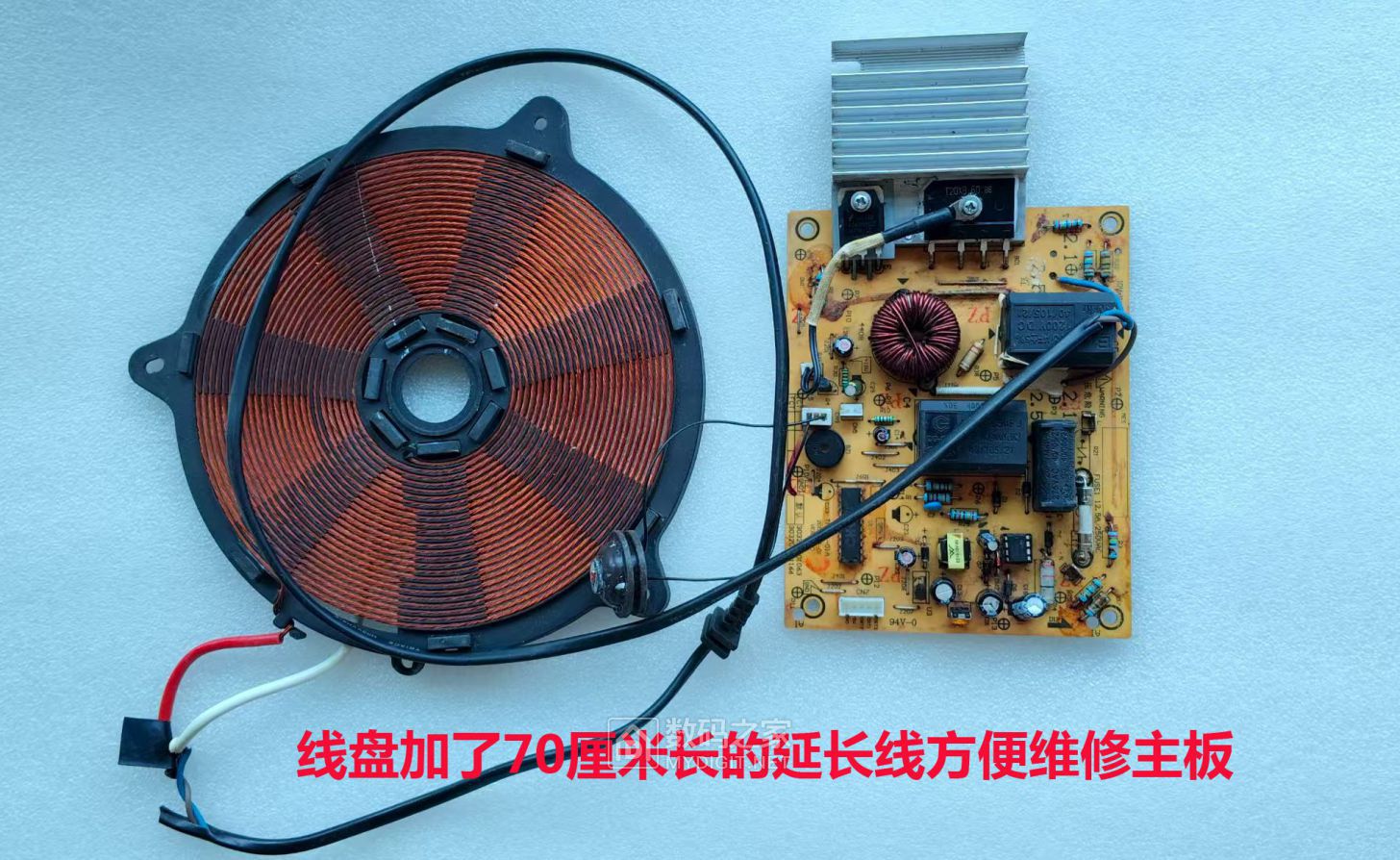

考虑到插电测量必须接线盘,而线盘和主板的连接距离只有几厘米,而且线盘的线很粗,难以弯折。因为只插电测量不开机,所以用70厘米的导线将线盘和主板连接起来,这样测量、翻转主板方便,线盘不影响。
电磁炉串联灯泡后插电,蜂鸣器响一声,风扇转几秒后停止,灯泡未亮。说明更换了IGBT和整流桥后,已经没有了短路现象。
测量5V电压测试点(主板上有标注),5V正常;测量18V测试点(主板有标注),电压9V多,再测量18V输出限流电阻R30(100Ω)前端,电压18V正常。说明18V电源的负载有严重短路。

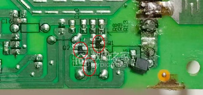

断电测量,发现IGBT预推动管HY3D、两个推挽管HY3D和HY4D均已击穿(三管均为贴片三极管)。
拆下三个管子后再测量附属的贴片电阻,所幸所有贴片电阻均正常,不幸中的万幸。
虽然已经拆除了三个贴片三极管,但担心还有其它短路现象,另外看电路图,18V电源通过电阻也同时接到U1(CHK-S007)的3脚,30V的电压可能危害U1,所以索性断开了18V限流电阻R30的输出端。这样18V电源没有负载,就可以放心检查了。
再插电测量,5V电压正常;18V输出端,电压居然在30V左右!!
要知道,低压端的电解电容,绝大部分耐压值都是25V !!!

18V电源部分一共就十几个元件,逐个测量,卸下来测量,都没有问题。
U2(VIPER12A)5678脚输入直流300伏左右正常。
然后,两天时间,一直在和DeepSeek交流探讨出现30V的各种可能性。DeepSeek先后说过18V电源部分的快恢复二极管UF4007、18V稳压管、电容、VIPER12A、高频变压器等等的各种性能不良、高频特性不好、匝间短路。我把这些元件都换了。高频变压器我拆下来用数字电桥测量电感量、Q值,反馈给DeepSeek,DeepSeek说这个高频变压器性能极其优良!然后又说虚焊、板子铜箔裂缝等等。
实在找不到原因,我问DeepSeek,电压高是否与电源空载有关,结果DeepSeek说,开关电源就不存在空载不空载的问题。

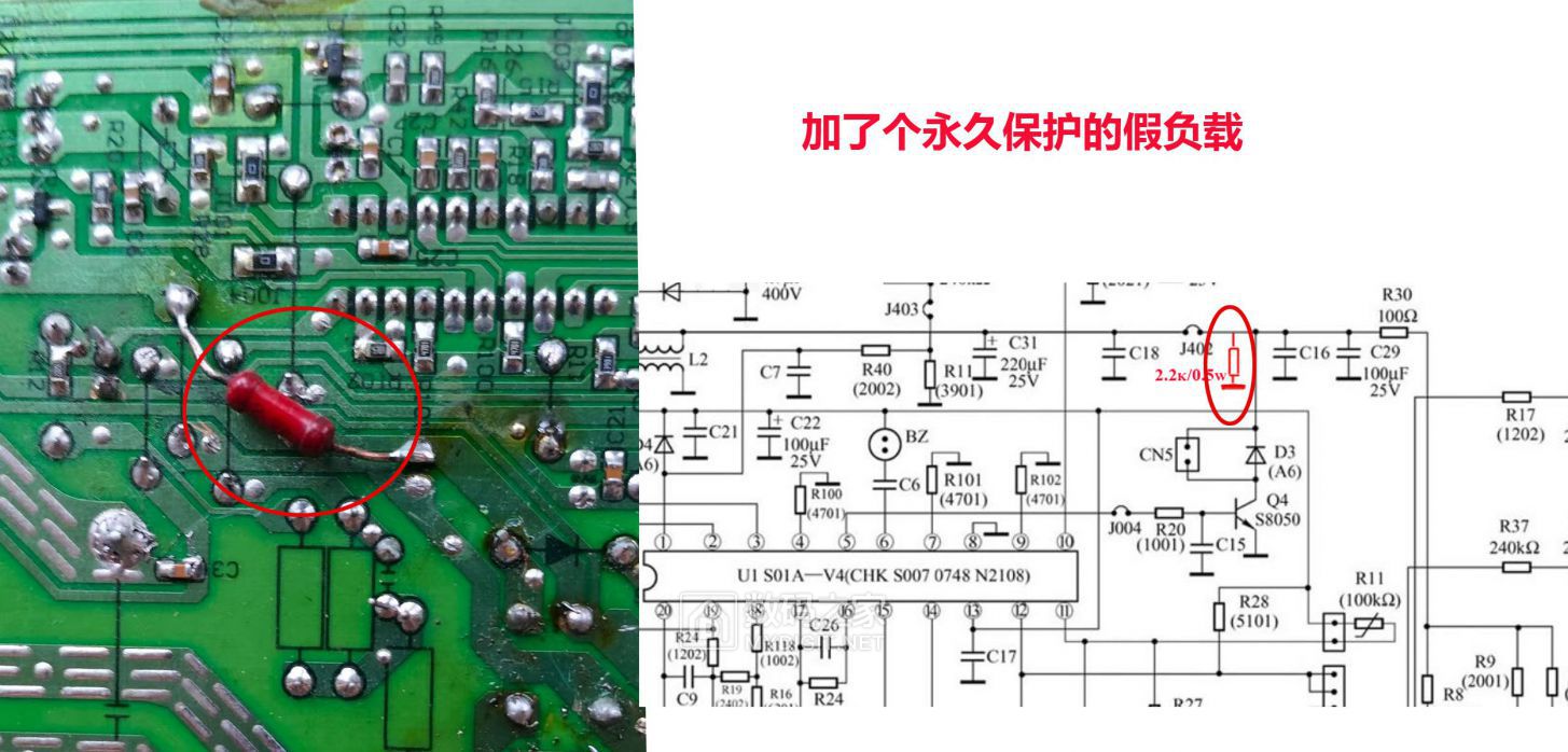

我已经准备放弃了。放弃之前,我决定给18V电源接一个假负载试试。于是找了个1KΩ的大功率电阻,接在18V输出端和地之间。
插电,测量,18V,正常。
罪魁祸首是18V电源不能空载!!
还有一点,维修测量过程中,我为了方便,拔掉了散热风扇的插头。如果没有拔掉散热风扇,起码在插电后的十几秒内,由于风扇工作,18V电源因为有负载工作而会电压正常。
此后我质疑DeepSeek,结果它说它是按照一般常识来判断的,没想到你这个电源不一样。
随后,找了个2.2KΩ/0.5W的大红袍(因为没有功率合适的1K电阻),直接永久焊接在主板背面作为假负载。插电测量,18V正常(这时电磁炉的18V负载还未连接)。

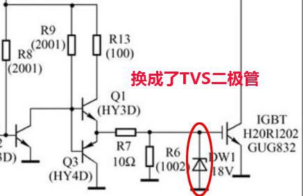

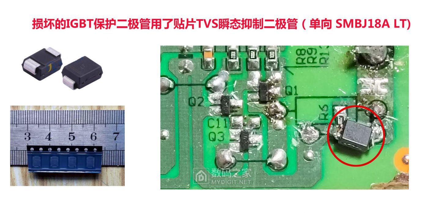

前边说道IGBT栅极的保护二极管也开路了。
至于这个保护二极管,究竟是普通的18V稳压二极管,还是18V的单向TVS瞬态抑制二极管,我在本坛也咨询过,所有人都说是18V稳压二极管。我在网上也查了,几乎所有维修人员都说是稳压二极管,但所有设计的资料都显示要使用单向TVS瞬态抑制二极管。
我还咨询了DeepSeek,它说必须使用单向TVS瞬态抑制二极管,TVS管响应速度和稳压二极管的响应速度就不是一个数量级,用稳压二极管可以暂时应急,但IGBT的寿命会大打折扣。
我说,图纸上画的是18V稳压二极管的符号,DeepSeek回答:国内绘图用的软件就没有TVS瞬态抑制二极管的符号,所以用稳压二极管的符号代替。
考虑再三,我还是决定用单向TVS瞬态抑制二极管。

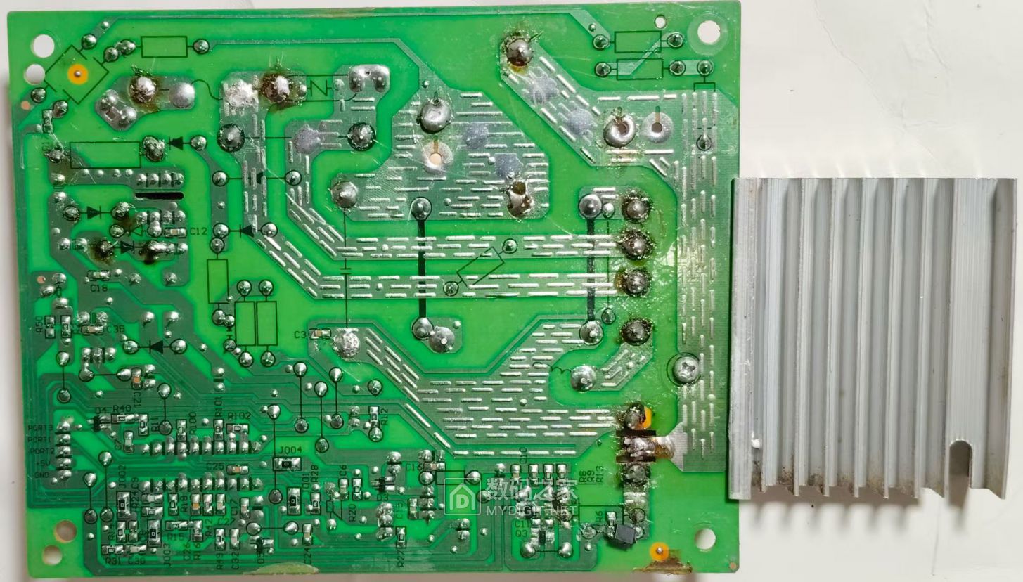

我用了TVS瞬态抑制二极管(单向 SMBJ18A LT),18V,600W。尺寸比较大的贴片二极管。
由于是贴片元件,我只能焊接在原二极管的背面(铜箔面)。
现在来看,电磁炉使用正常。至于保护IGBT的效果和IGBT的寿命,只能让时间来考验吧。
接下来的问题就简单了,但事情复杂了。
比一粒大米还小的三个贴片三极管,要让一个古稀老人焊接,谈何容易。
幸亏有变焦体视显微镜,才勉强焊接成功,当然,焊接工艺惨不忍睹。老年人,手抖是没办法的事。
接着是复原18V限流电阻,去掉线盘的延长线,重新焊接线盘到主板。
装配,合盖,去掉保护灯泡,直接插电。

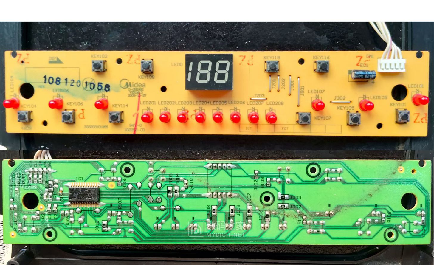

只是个别键反应不够灵敏。
又拆开,卸下控制板,给各个轻触开关滴入酒精(没有无水乙醇,只能用95%,75%的医用酒精不能用),然后一顿狂按,再滴酒精,再狂按。反复几次。

电路图发现两处错误,见下图(可能还有错误,只是我没发现)。
