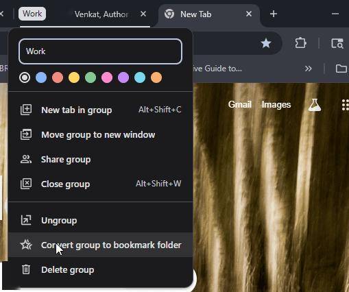

科技媒体 Windows Report 昨日(8 月 28 日)发布博文,报道称在 Canary 频道最新 Chrome 浏览器版本中,谷歌正测试新功能,支持用户将标签组直接转换为书签文件夹,并同步至所有设备。
用户此前如果想保存标签组,需通过“全部添加为书签”或使用旧版“保存组”(Save group,仅将其固定到书签栏)功能,操作方面不够灵活。

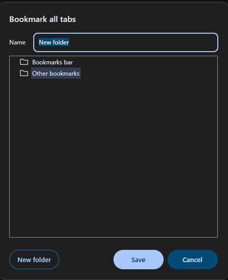

IT之家援引博文介绍,而在最新版本中,用户只需打开标签组菜单,然后选择“转换为书签文件夹”,即可打开“为所有标签添加书签”对话框,用户可以输入文件夹名称并指定保存位置。
保存后系统会弹出“删除标签组”确认提示,确认后,标签组及其所有标签会从浏览器中移除,转为永久书签存储。
该功能目前隐藏在实验性标志“Bookmark and tab group conversion”下,需要用户手动启用。这一机制本质上是“迁移并存储”,保存后的文件夹属于 Chrome 标准书签,它将自动通过 Chrome Sync 同步至所有登录同一账号的设备,方便用户随时调用所需网页集合。
