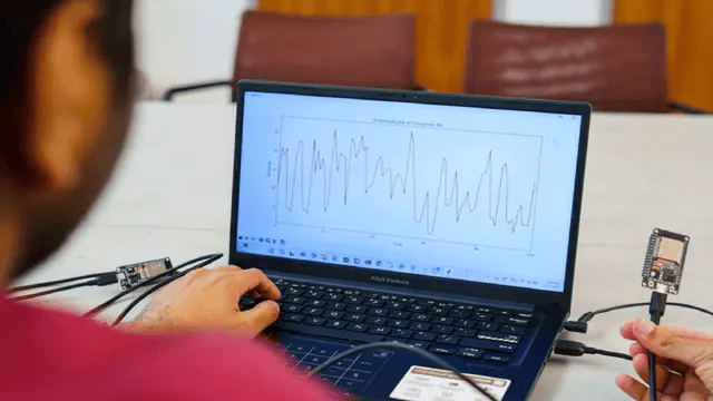

研究团队使用的是成本极低的 ESP32 芯片(零售价仅 5 至 10 美元)和树莓派开发板(约 30 美元)。即便使用这些低成本硬件,系统仍能保持较高精度。研究人员称,若改用商用级路由器,其性能可能还会进一步提升。
该系统的工作原理是分析无线电波在空间中传播时的行为特征。当 Wi-Fi 信号遇到人体时,会被部分吸收和散射,心跳会使这些信号产生细微但可检测到的变化。Pulse-Fi 的算法通过学习标准血氧仪采集的真实数据,掌握了识别这类信号变化的能力。
为构建数据集,研究人员在加州大学圣克鲁兹分校的科学与工程图书馆内开展实验。他们将 Wi-Fi 信号波动与实际心率测量结果进行对比,训练神经网络建立二者间的关联模型。此外,团队还利用巴西研究人员此前用树莓派设备采集的现有数据集对该方法进行测试,进一步验证了其精度。
