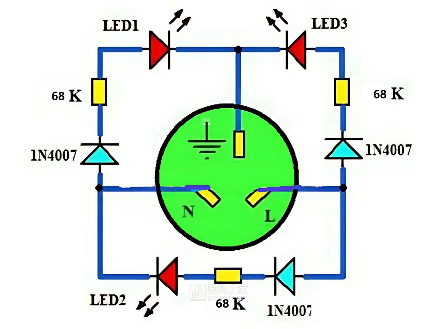

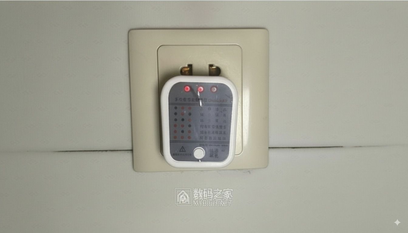

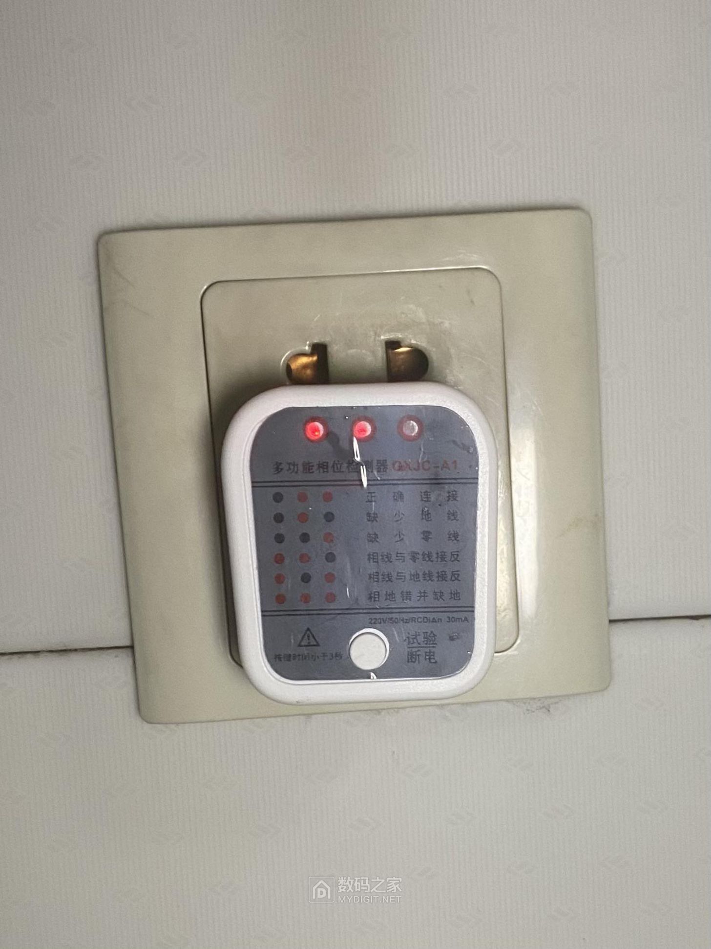

实测发现,如果火线L 与中性线N 颠倒,此时,这种插座极性测试器上漏保测试按钮无效
因为从原理图去分析,确实是漏保测试无效,测试按钮是串联在 L E 之间的,颠倒了自然无效
图片揭秘与意外发现:与其说我在谈插座测试,不如说我在吐槽国产AI是搞笑小能手
也许我的眼睛就像法国人拍的《虎口脱险》机枪手斗鸡眼,电脑上发现照片拍歪了
而且手机拍摄是竖屏看着非常不舒服,既然都说国产AI顶呱呱,就让豆包帮我修图
这怎么多出来一个废弃面板?图片很怪异。我急忙再输入命令:不要画蛇添足多出来一个插座面板,去掉
WC: 这不是神话电工和侮辱泥瓦匠吗?豆包你难道不是诚心在逗我乐吗?
我还是用谷歌最新发布的Nano-Banana 图片AI神器,帮我一次完成,很清晰很逼真
就是大家第一眼看到的照片,半真实半虚拟的照片,插座面板经过修复美化了
感慨是,异国他乡的谷歌AI模型,居然理解中文超过了豆包的母语
