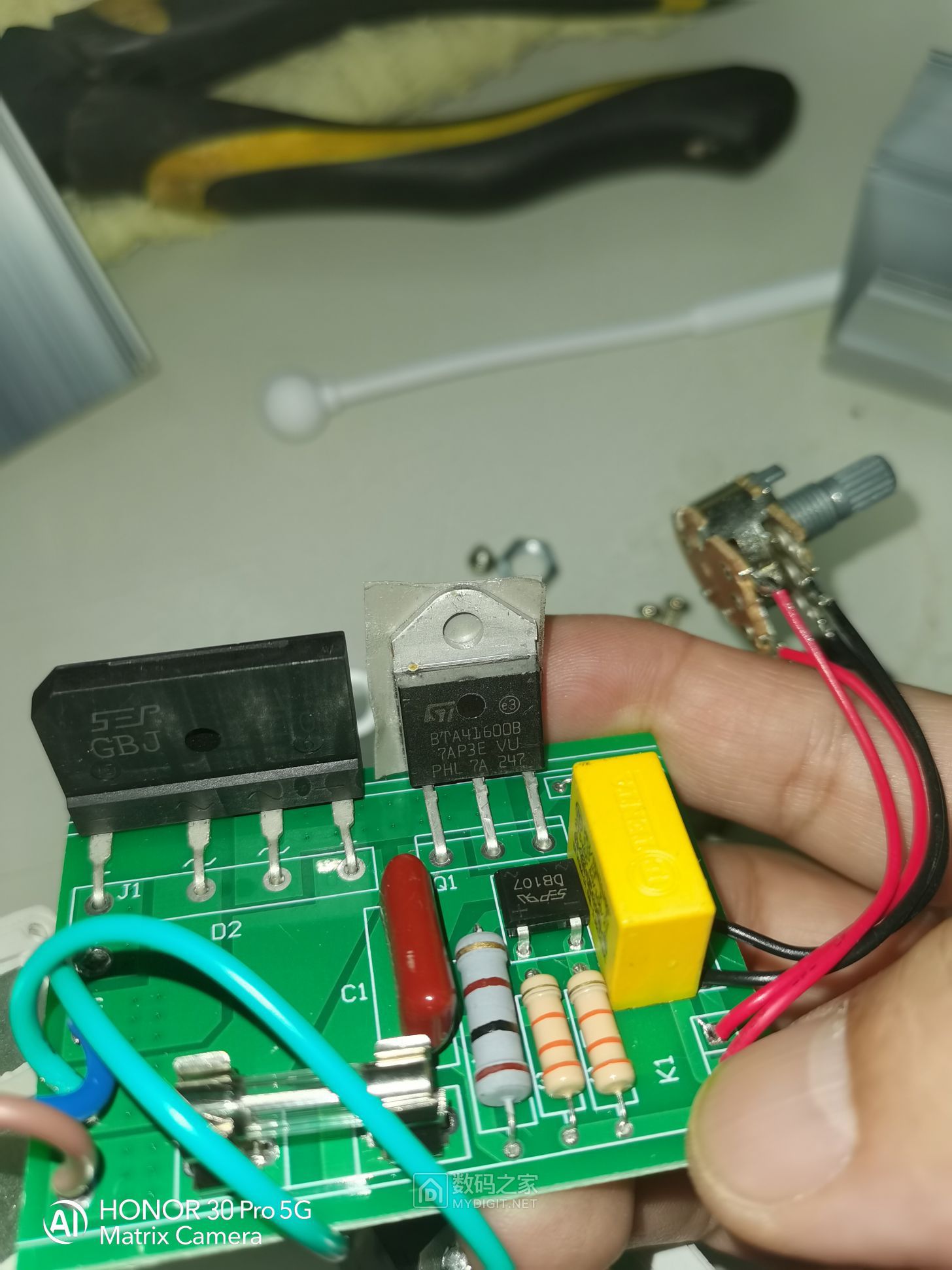

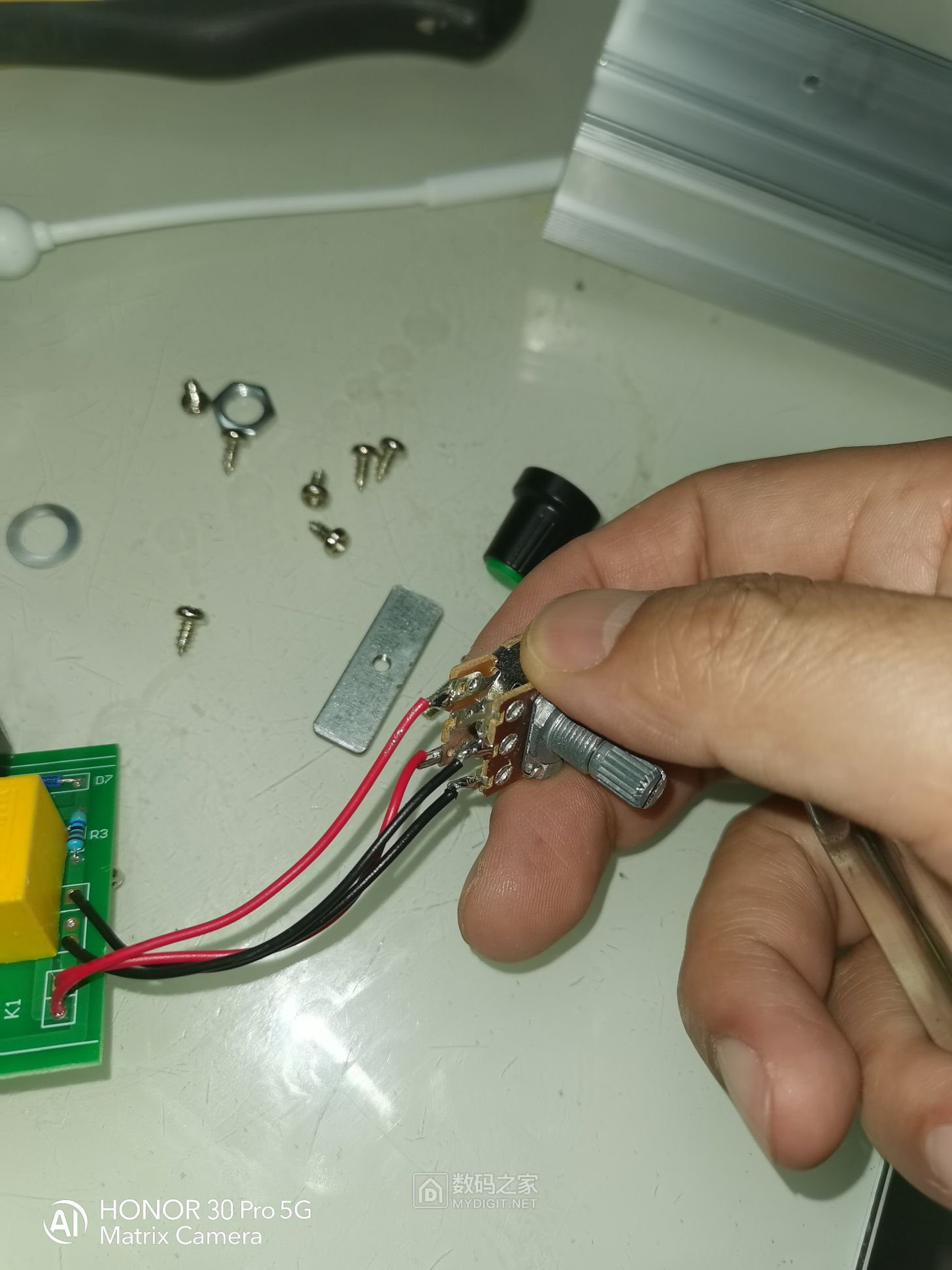

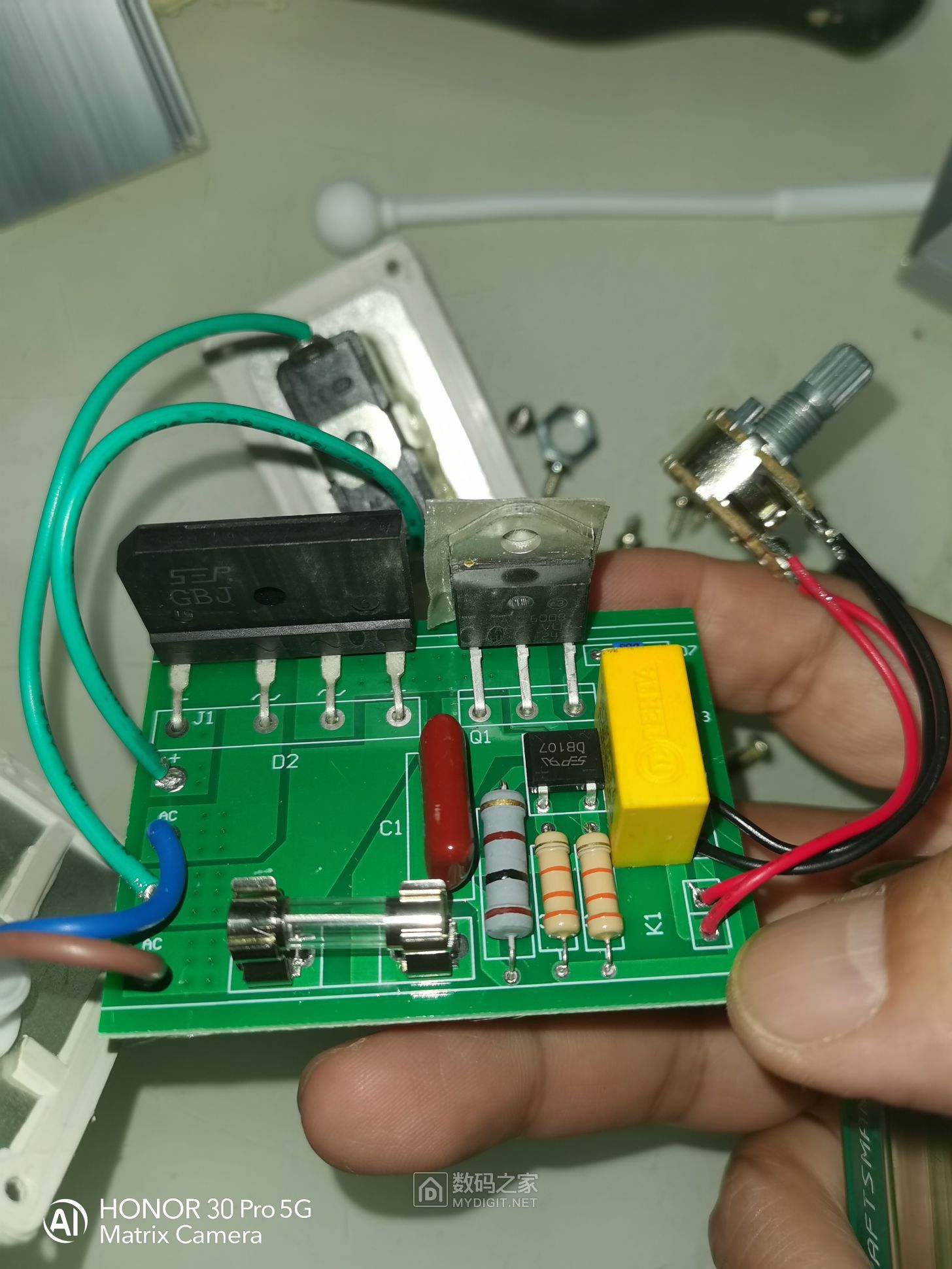

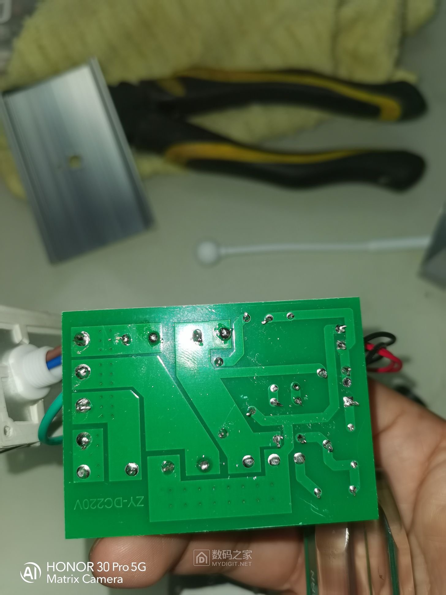

看电路,是市电经双向可控硅硅后整流的直流,万用表测输出是198V的直流,接60W的白炽灯,有手机摄像头扑捉到的闪烁,能否在输出端加电容降低闪烁,加多大合适?
