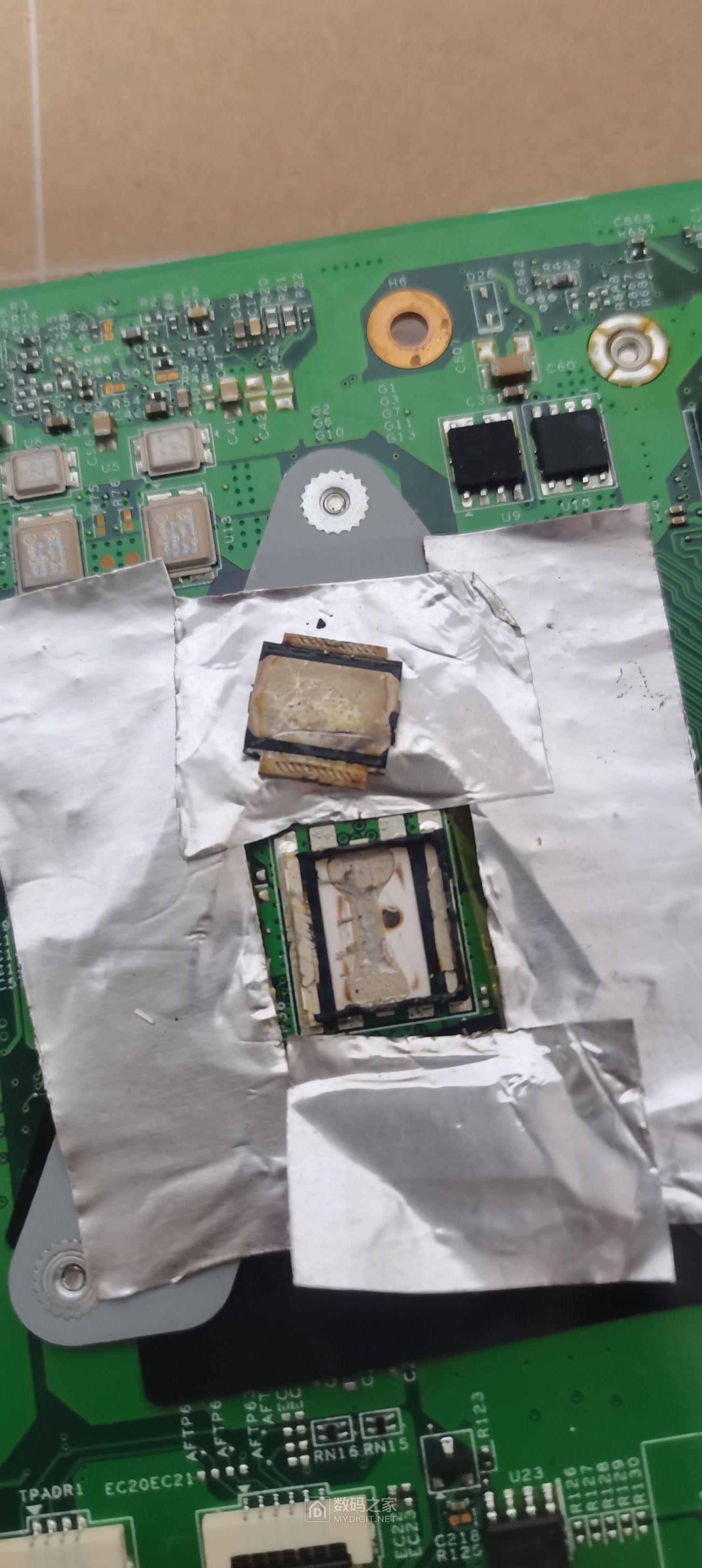

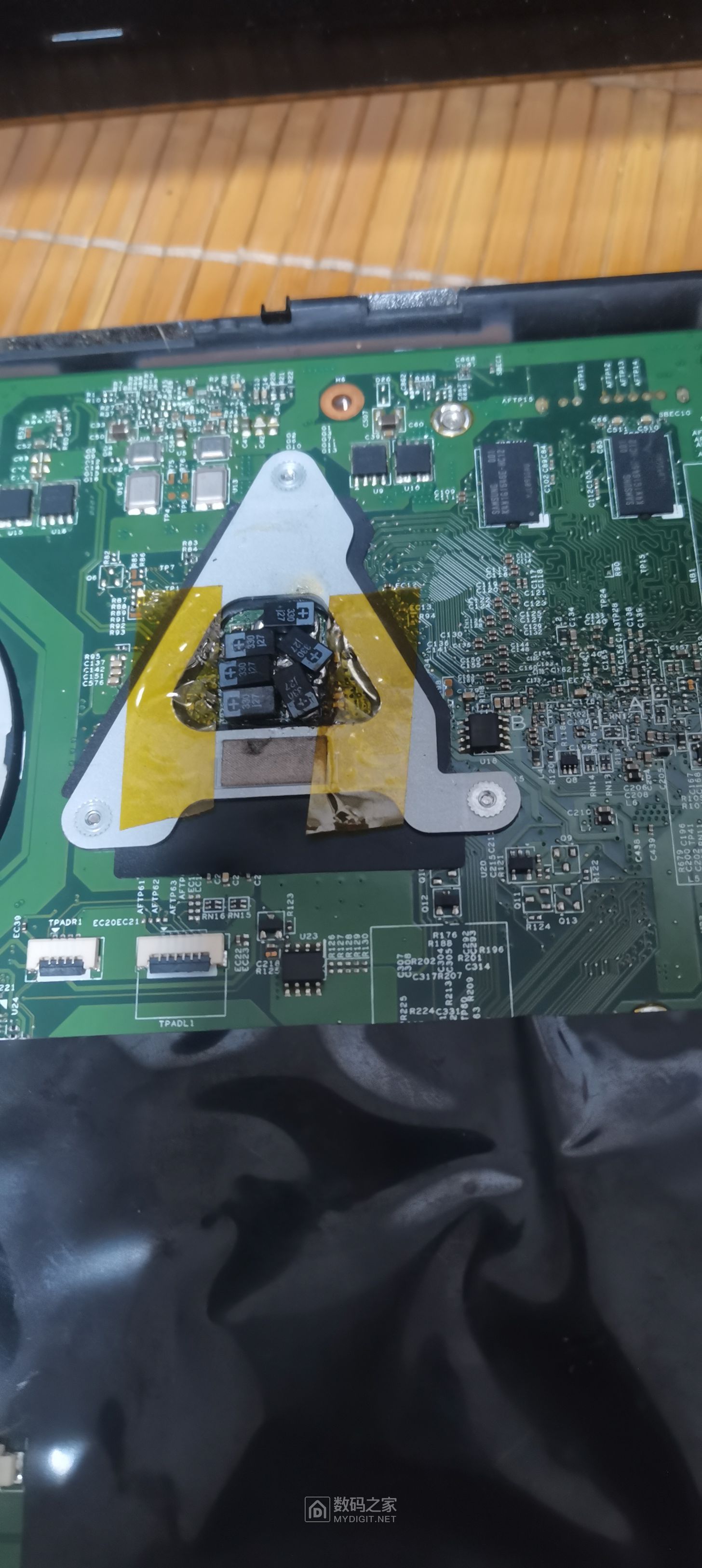

孩子舅舅的笔记本,不时蓝屏死机,让修保里面资料,懒到极致,上网买个一样的,回来更换硬盘×,重做系统,两个本子都出现死机蓝屏,拆开看看,新买的防拆还在,看见CPU背后的NEC电容×,拆吧,热风枪470度,怎么壳烂也没下来,继续60秒可以敲来,网上买胆330的六颗换上,位置有些小,好歹左右拼拼,用T12开到450度焊上啦,开机进系统感觉好一点,既然支起摊子,另外一个也换了,现在手里多出一台V360,孩子妈,你能修好还买干啥,那台你卖出去,这委屈
