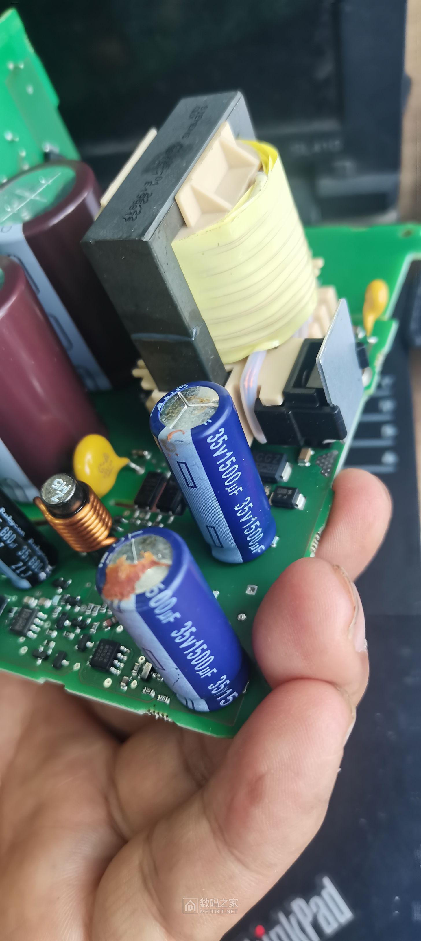

[电源] 奥地利制造的西门子24V/5A电源拆解(SITOP PSU200M)
发表于 2025-9-15 11:44:55 | 显示全部楼层 |阅读模式
单位充气泵开不起来,检查报油压低,开机屏闪不是太亮,开机偶尔会黑屏,打开看24伏没有亮OK,黄灯OVERLOAD亮起,测量16.8V,拆下输出线24VOK亮起,确认电源坏,找仪表借个台达的为和利时定制的24V5A机柜电源。坏电源拆开看是电容鼓包漏液,估计换上50V1500UF就好
