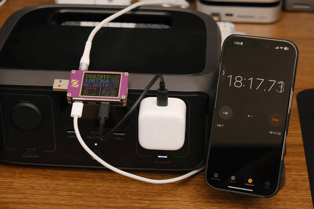

科技媒体 Phone Arena 昨日(9 月 16 日)发布博文,报道称苹果 iPhone 17 系列充电 20 分钟,电量可以达到 50%,但需要搭配全新的 40W 动态电源适配器(最高 60W),后者售价为 329 元。
IT之家此前报道,苹果大幅提升了 iPhone 17 系列的充电速度,官方数据显示,iPhone 17、iPhone 17 Pro 以及 iPhone 17 Pro Max 可在 20 分钟内将电量充至 50%,iPhone Air 则需约 30 分钟。

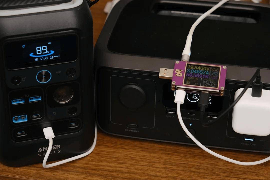

这一成绩的背后,是苹果同步发布的一款新型 40W 动态电源适配器,最高功率可达 60W,但仅能维持约 18 分钟,随后因发热会降至 40W 输出。

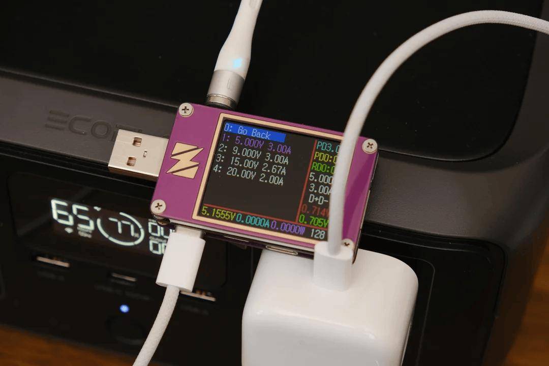

这款动态电源适配器支持最新的可调电压供电(AVS)协议,相比传统可编程电源(PPS),AVS 可在更多电压档位间精细调节,让设备在避免电池过热的同时实现最快速充电。
值得注意的是,这款动态电源适配器并不兼容 PPS 协议,仅支持标准的 USB PD 3.0,这意味着在为部分安卓设备或其他数码产品充电时,可能无法达到理想速度。这一限制令其通用性较低,也引发了部分用户的不满。
图源:Reddit 用户 privaterbok
