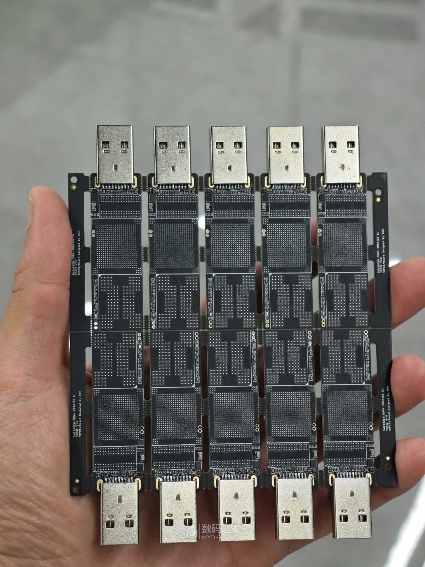

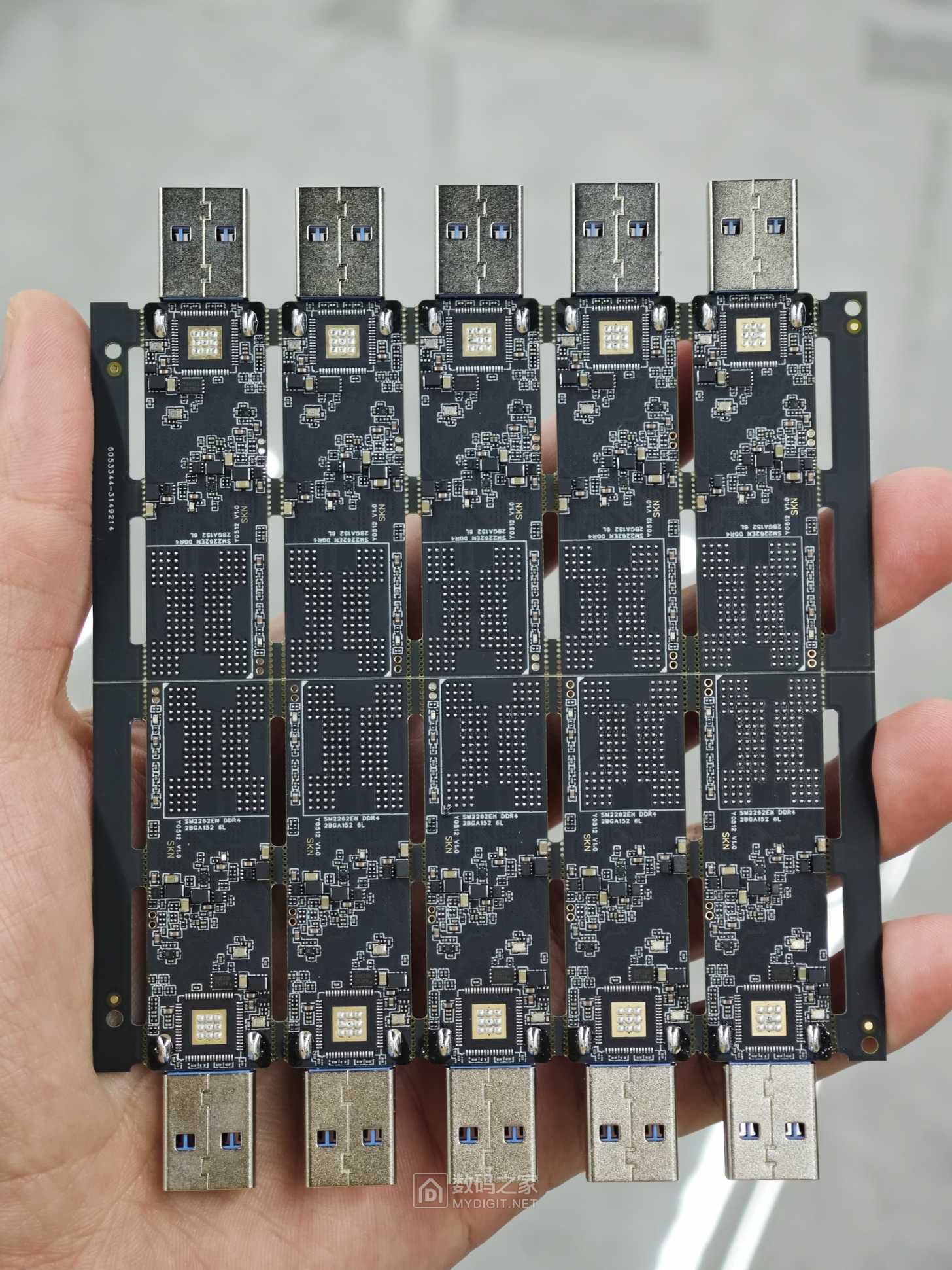

如题,目前大概剩下50片,是小料板,不带583/2262和dram
定价60r一片,代焊583要加20r,代焊2262ba或bb加10r
五片以上包邮
具体详情上闲鱼搜2262u盘前几个就是

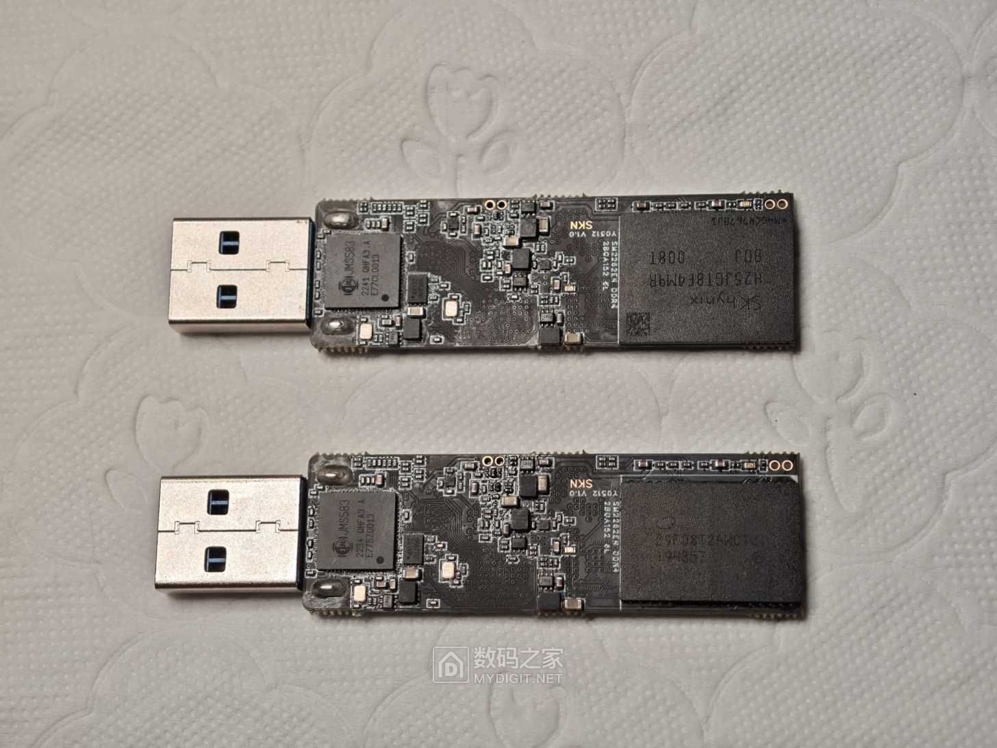

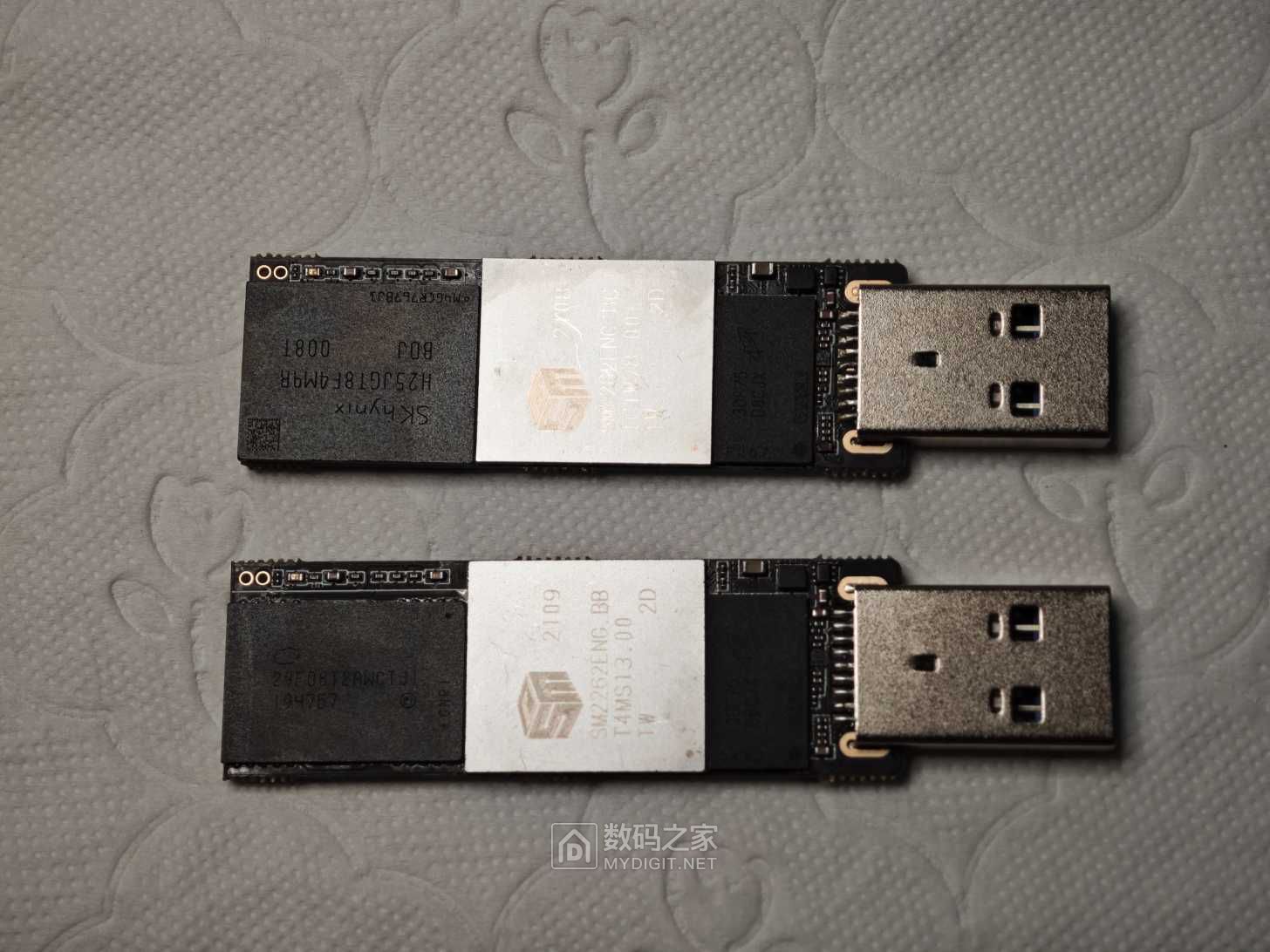

dram是ddr4,最大支持的尺寸是13.5mm*7.5mm,所以有点挑缓存
如果要做2t的话推荐的2g缓存是镁光的d8cjx
焊接62的时候时间不要过长,我是用350度的风枪,要不停尝试用镊子去推,一旦完全能推动了立刻降温不然很容易鼓包
焊接583的时候dram旁边的一颗dcdc有点容易连锡,如果不认583推荐先量一下这路供电出没出

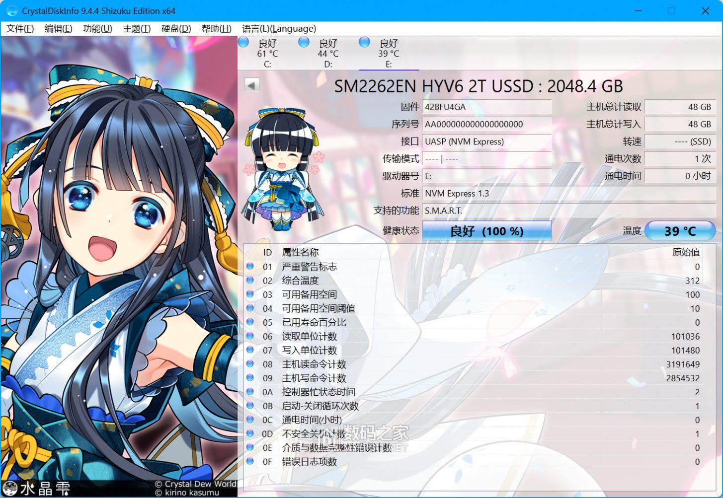

至于温度的话,温控会出手
如果有比较好的散热全程是可以几乎顶直写速度
就算是用长板的cnc壳,只要设了温控也是完全可用的

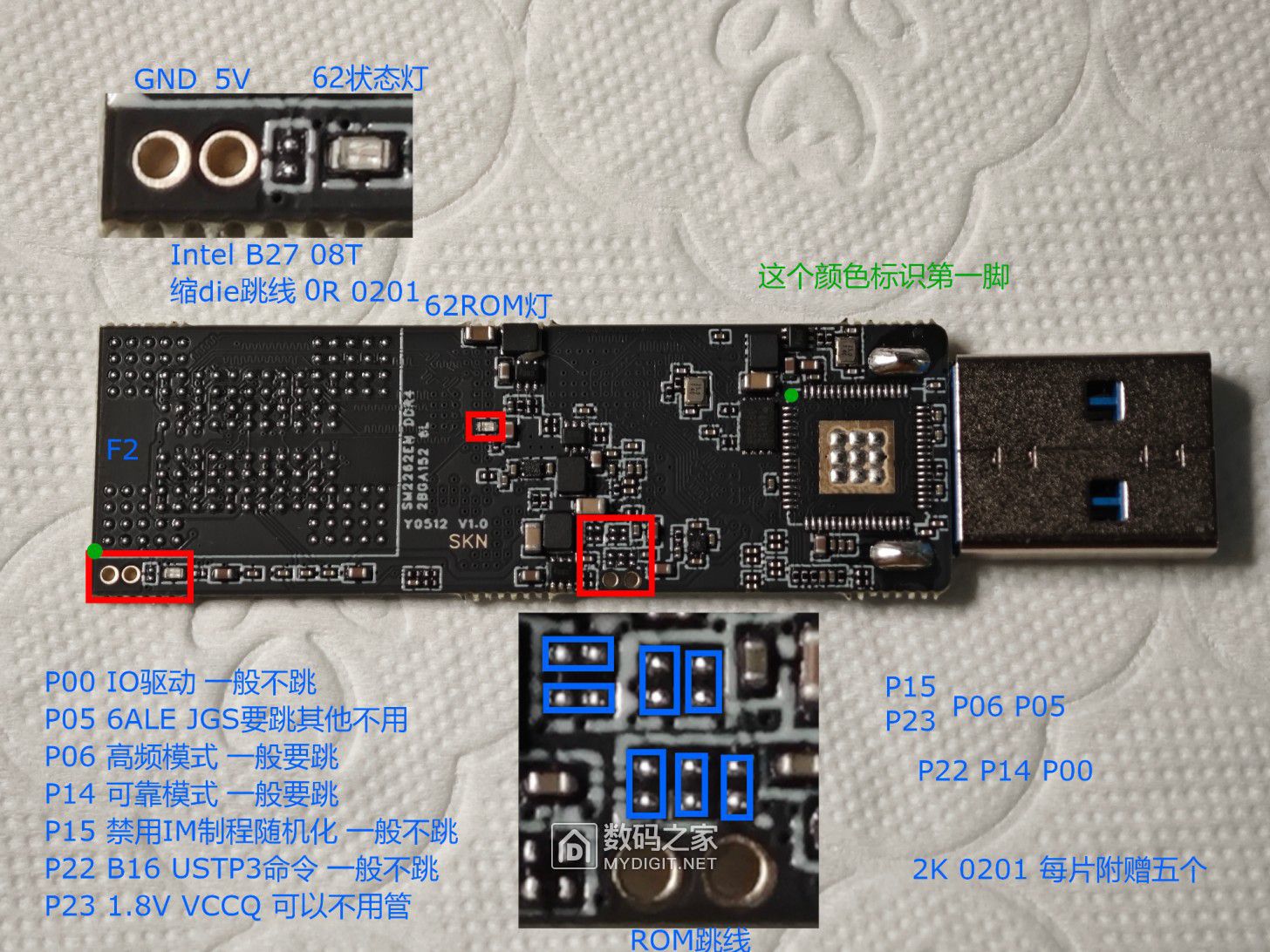

这是跳线图
