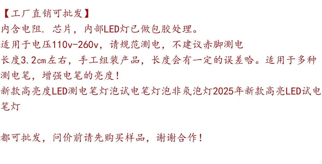

最近遇到高亮LED替代电笔氖泡,
就买来测测
氖泡LED
长度35mm32mm
重量0.5g'0.36g
串电阻1MΩ680kΩ

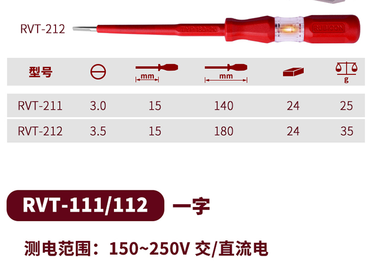

替换到蓝色电笔里对比,
亮度比灰色电笔(传统氖泡)高。

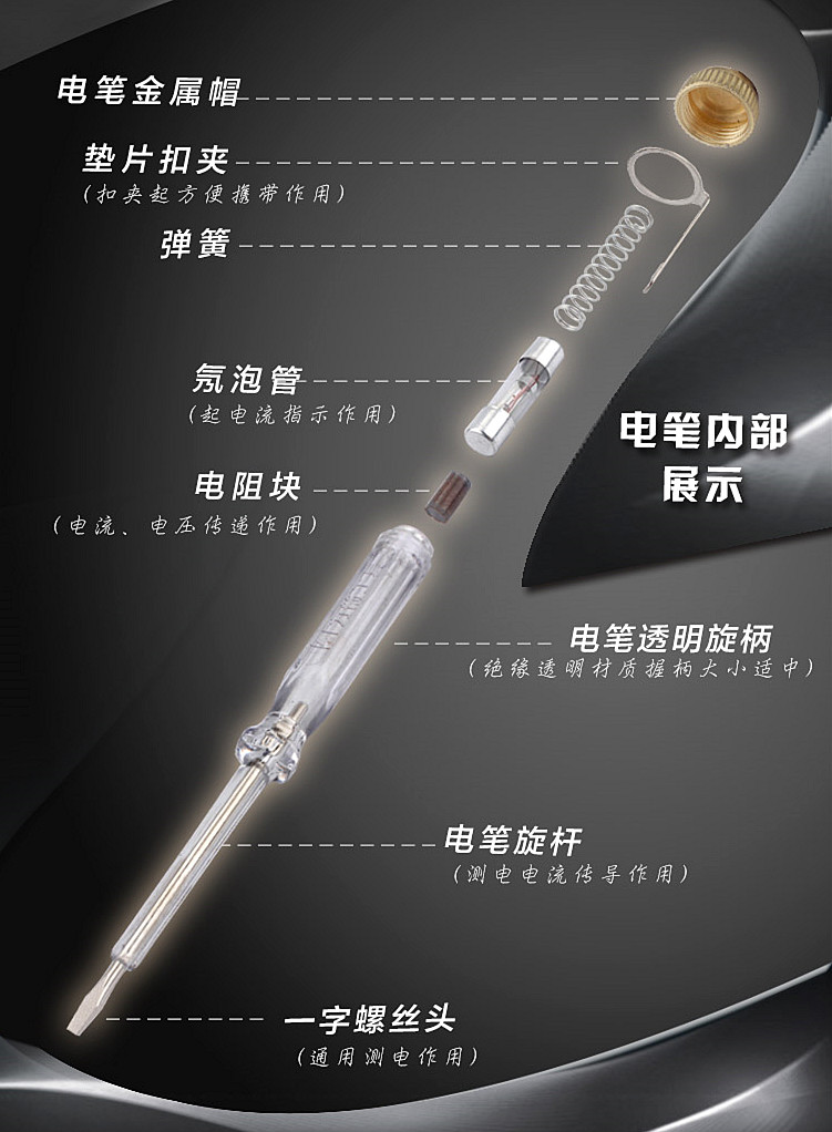

独立氖泡+独立石墨电阻的电笔早就停产了
现在买到的电笔都是铝盖塑料内装氖泡焊接金属膜电阻

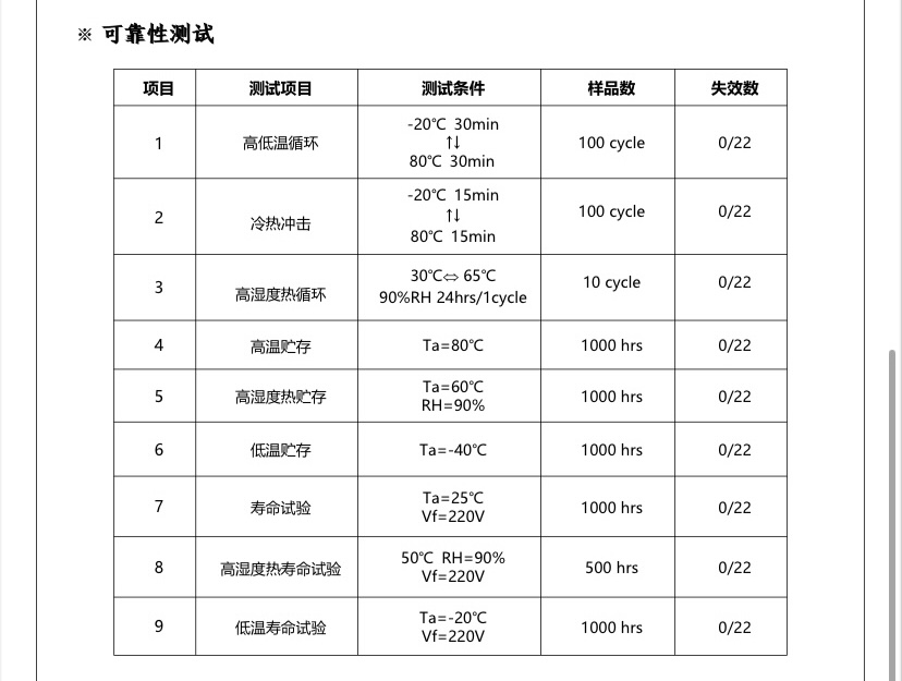

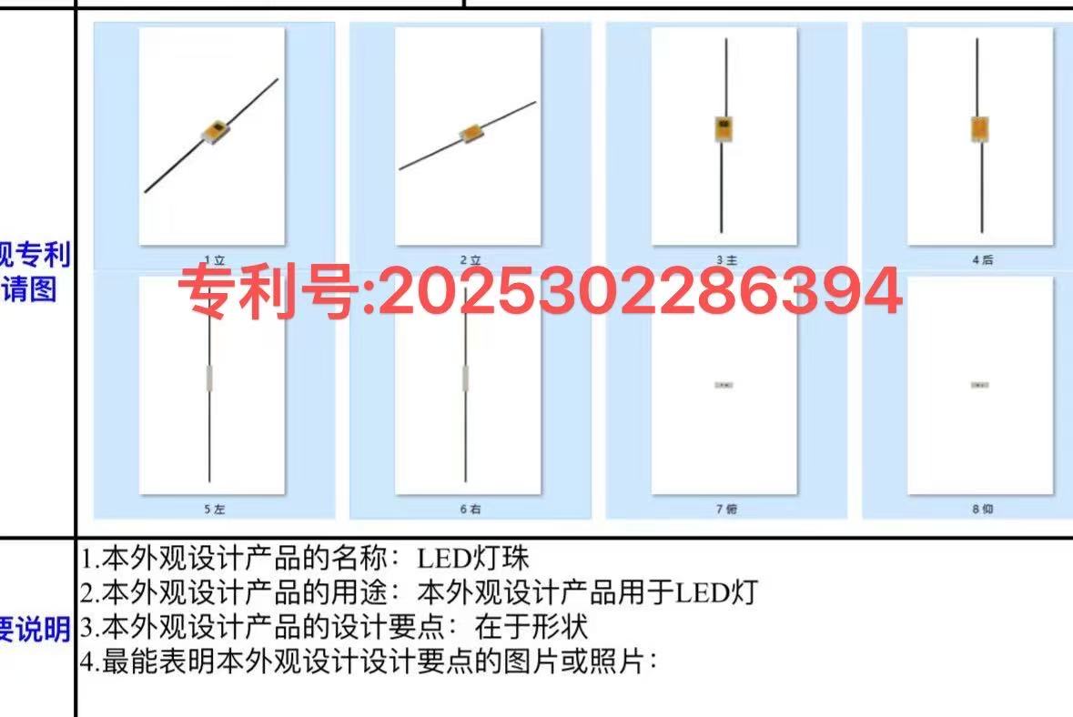

新式LED和680kΩ贴片电阻集成封装,
连接可靠性(耐摔)看起来比现在的氖泡好
这种LED也能替换插座指示灯(但不能原位嵌入插座3mm灯孔,需要固定)
