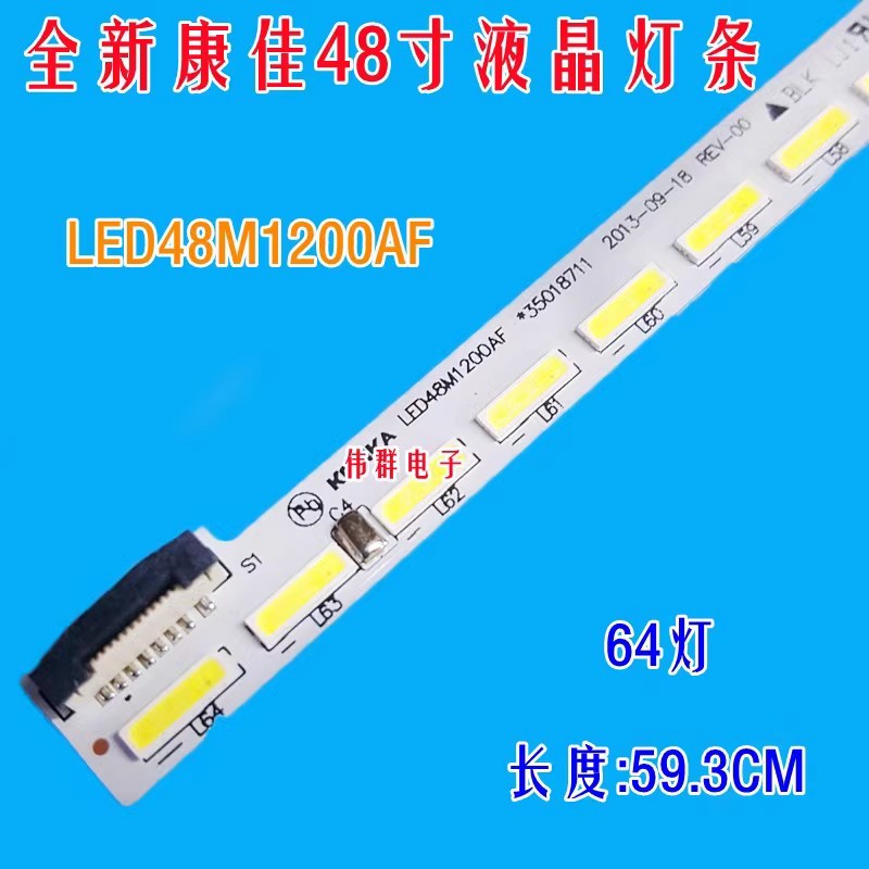

上周用电视玩wii时连电脑,屏就开机一闪一闪的,开始怀疑是hdmi线的问题,换了线故障依旧,把线拔了,不连电脑还是不行,突然老妈说了句最近看电视的时候,右上角的位置变暗了,看来应该是背光坏了。
是侧发光的,背光条只有一条,64灯,8串8并,供电电压55伏,这个是高压灯珠,万用表二极管档点不亮,没有led灯条测试仪,用可调电源8伏测试,发现标识为l57的灯珠点不亮,这个位置对应的刚好是右上角的位置,马上淘宝下单了灯条
拆的照片没拍,这个是装的,在等灯条到货的时候,又测试了下,居然又正常了,测试l57又亮了,这个led肯定是有问题,反正新灯条已经下单了,这个拆装一次也是个大工程
灯条有背胶,粘在一块很大的铝散热片上,上面就是这个白色的,不知道叫什么
