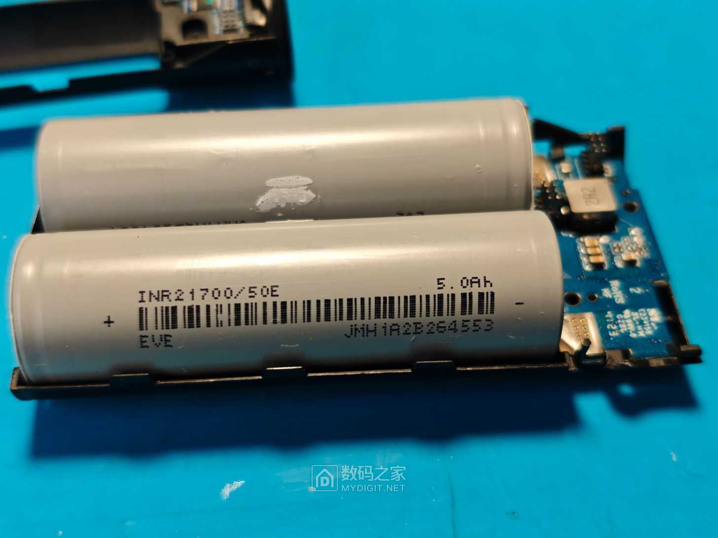

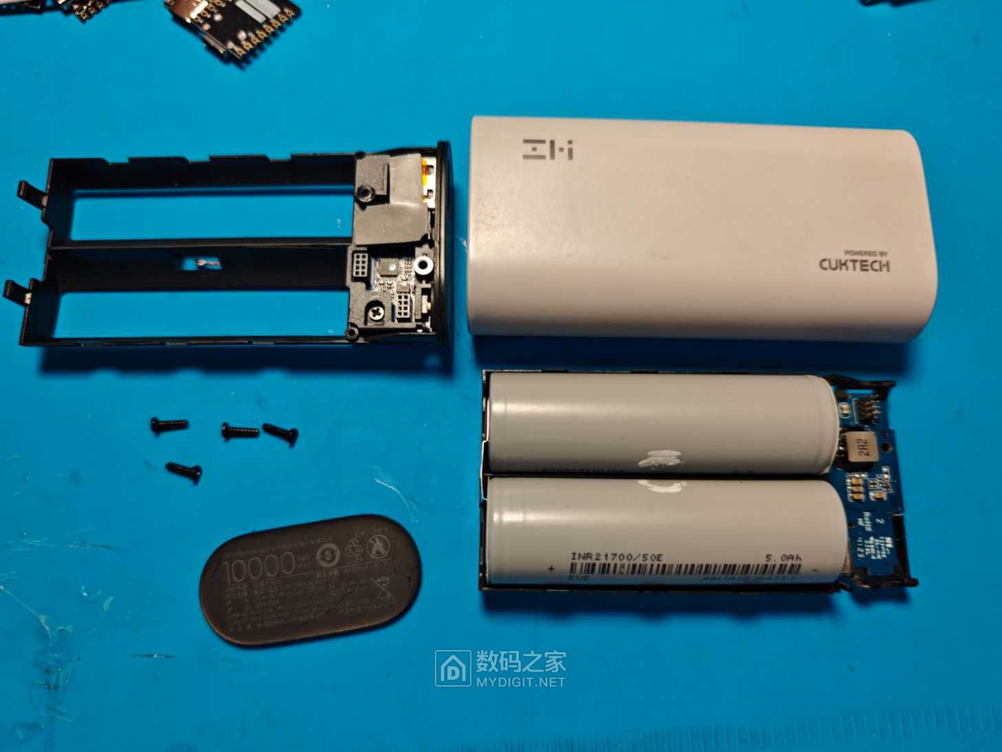

发表于 2025-9-25 07:12:10 来自手机浏览器 | 显示全部楼层 |阅读模式

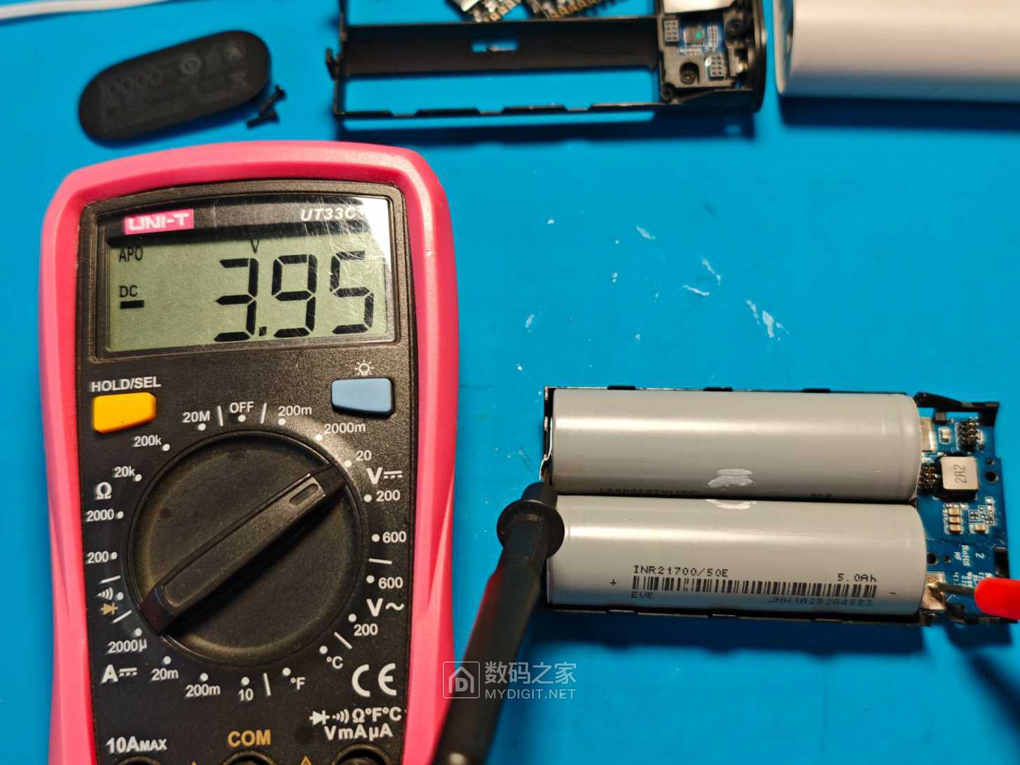

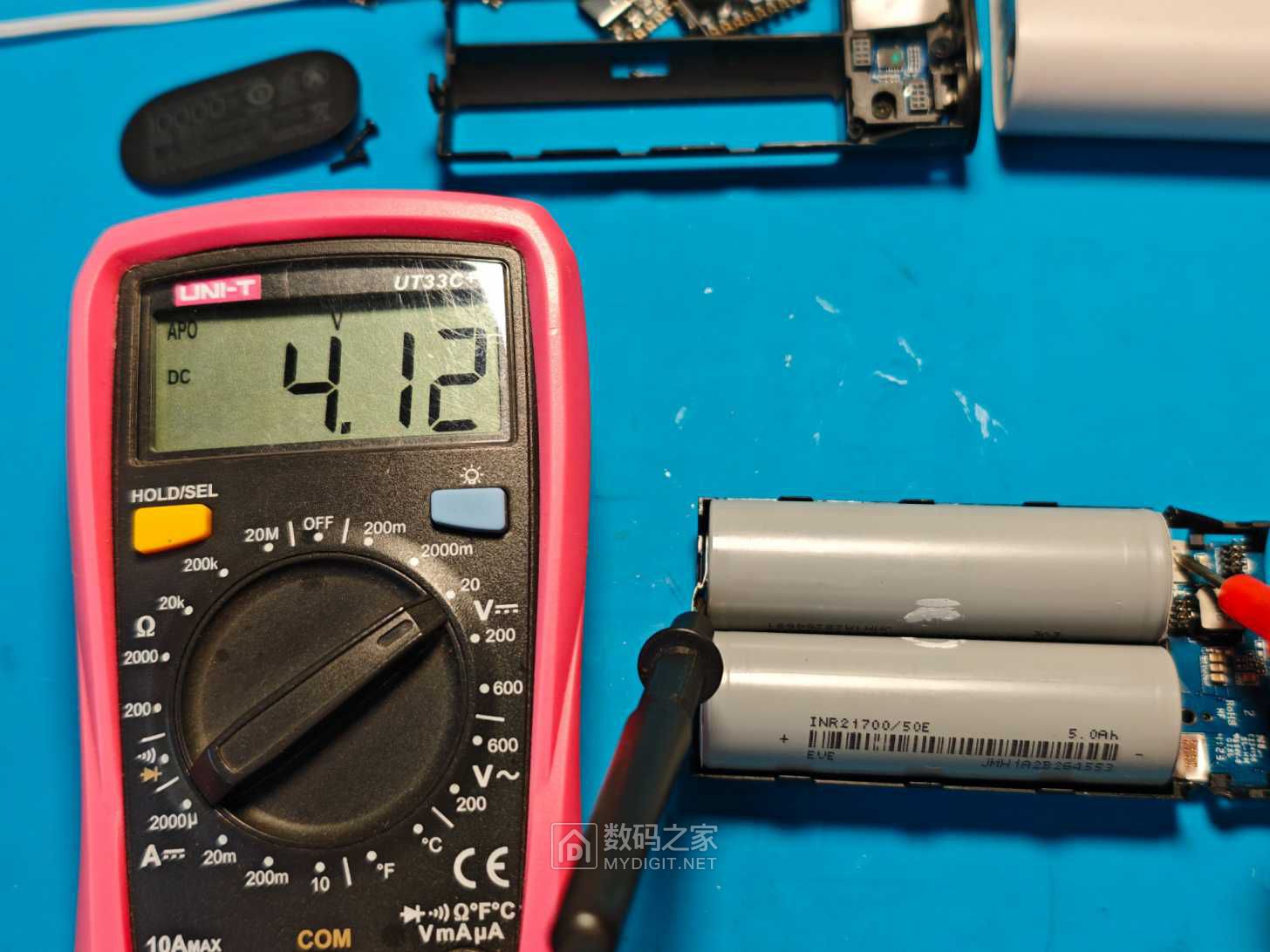

这个充电宝×比较特殊,一直处于充电和小电流放电场景,这样高强度使用了一年,最近充电最后一格始终闪烁充不满,拆开看看,用的是亿纬50E电芯,两串结构,一节电芯4.12V,另一节3.95V,压差接近0.2V。这或许是冲不满的原因吧!
