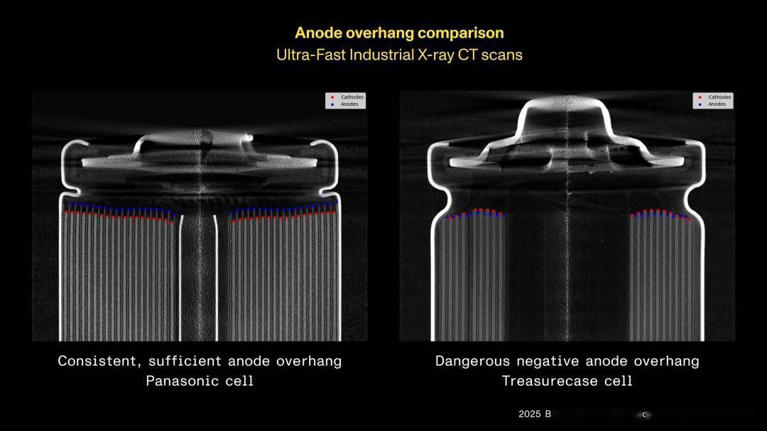

工业 CT 扫描公司 Lumafield 昨日(9 月 24 日)发布了一项关于锂离子电池的深度研究,聚焦 18650 型锂离子电芯,其结果揭示了品牌电池与廉价电池之间存在的巨大质量差距。
Lumafield 使用 X 射线 CT 扫描技术,共计分析了 1054 块 18650 型电芯,涵盖三星、松下等知名品牌,以及亚马逊、Temu 等平台购入的廉价电池,发现廉价 / 假冒电池普遍存在制造缺陷,可能导致火灾和爆炸等危险。
本次研究聚焦于 18650 型锂离子电芯,这是一种广泛应用于电动牙刷、电动工具、充电宝乃至电动汽车等产品的标准电池。
扫描结果显示,在所有样本中,共有 33 块电池存在一种名为“负极悬垂”(Negative anode overhang)的严重制造缺陷。Lumafield 公司表示,该缺陷会“显著增加内部短路和电池起火的风险”,同时也会缩短电池的整体寿命。
IT之家注:“负极悬垂”是锂电池制造中的一种工艺缺陷。理想状态下,电池内部的负极材料应该完全覆盖正极材料。如果负极覆盖不全,导致正极边缘暴露,就称为“负极悬垂”。
这种情况会增加锂离子在正极边缘沉积并形成“枝晶”的风险,进而刺穿隔膜,引发内部短路,最终可能导致电池过热、起火甚至爆炸。
值得注意的是,这 33 块存在缺陷的电池全部出自送检的 424 块廉价或假冒电池,缺陷率接近 8%。相比之下,所有来自知名 OEM 品牌的电池均未发现任何问题。
除了结构缺陷,廉价电池在性能参数上也存在严重的欺诈行为。一些廉价品牌声称其 18650 电池容量高达 9900 mAh,而三星等知名品牌的同类产品容量通常在 3000-3450 mAh 之间。
然而,Lumafield 的实际测试发现,这些虚标严重的假冒电池,真实容量甚至不足 1300 mAh,虚标 7.6 倍。此外,廉价电池内部缠绕层的边缘对齐度也远差于信誉良好的 OEM 产品,这同样会增加短路和性能损失的风险。
Lumafield 的研究结论明确指出,尽管“负极悬垂”等缺陷不一定导致每块问题电池都发生爆炸,但它们确实显著提升了事故发生的概率,尤其是在电池遭遇高温、撞击等外部因素时。
