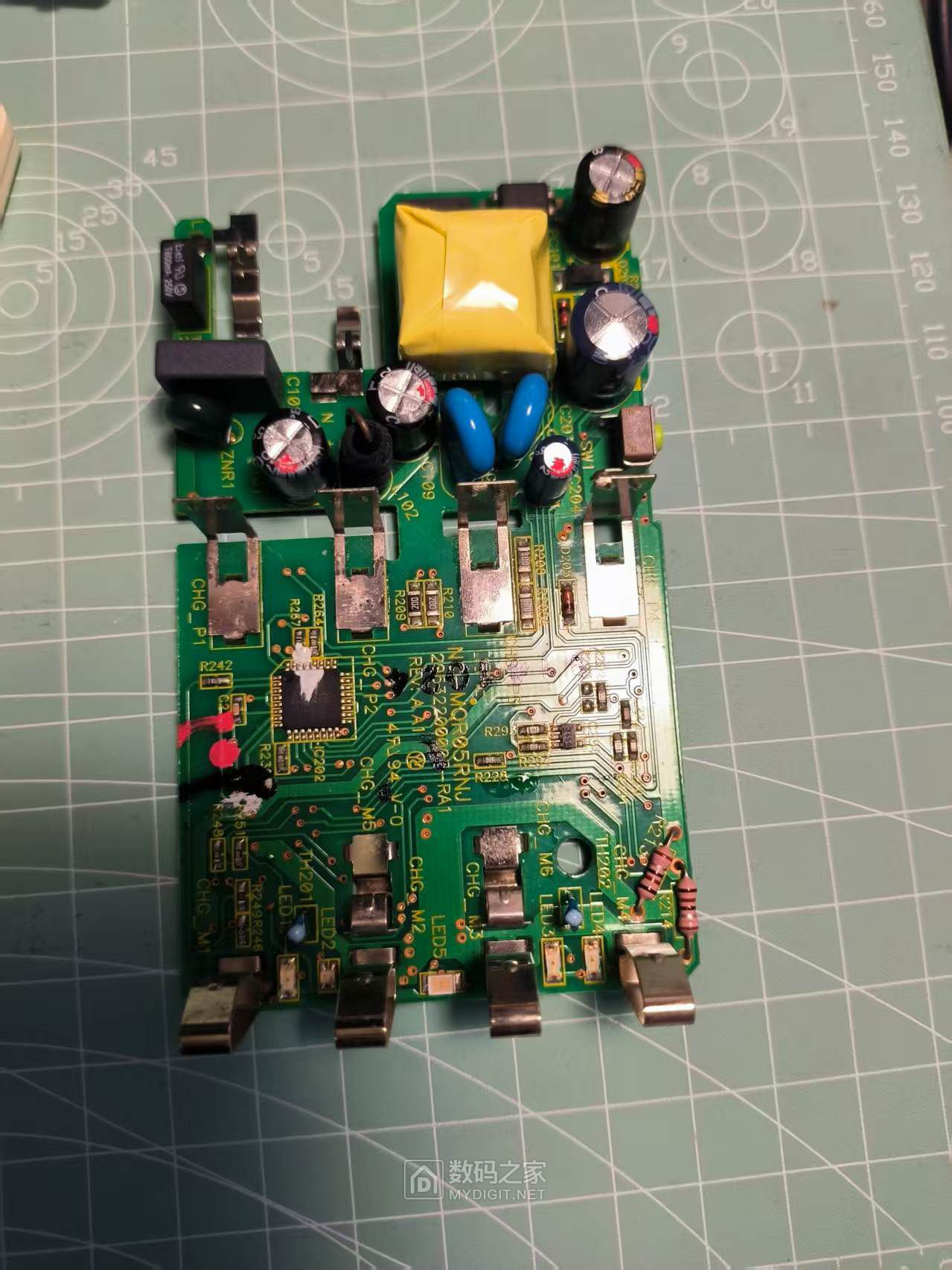

继上次在论坛完成eneloop NC-TGR03 第一拆之后,
一直打算把那个怀孕的1000UF电容换掉,
今日中秋,在家闲着,买的固态电容也到货了,3块多包邮10个到手,本着修旧如旧的原则,还是按照6.3V1000UF的原数据换上去了。
换上后发现声音小了很多,基本上在房间白天听不上声音了,建议有MR57 或者有这个充电器的朋友,还是换个电容吧。
充满自停, 手里只有2个电池,没有办法4个电池一起测试。 这下安静下来了
原怀孕的电容。
鼓包的电容拆下来,给他人工流产,测了下电容基本失效了, 貌似MR57 等 都是这个毛病,鼓包的电池容量极低,预计噪音就是这个电容造成的
刚开始我以为红色部分是正极,差点搞错
换上固态电容,这下不用担心爱老婆怀孕了吧
看看我这个无证电工的焊点怎么样,和原厂有的一比吧。看的出来换过吗
充满自停。充电产生的噪音不贴近听,基本忽略。

发表于 前天 17:55 | 显示全部楼层
还是按照6.3V1000UF的原数据换上去了  ------ 我觉得应该用 10V 的可能更好。

 楼主| 发表于 前天 21:34 来自手机浏览器 | 显示全部楼层
测了下输出空载大概4.x伏,用6.3应该可以,还是按照原数据给他换上去。10付的估计更经得住搞
