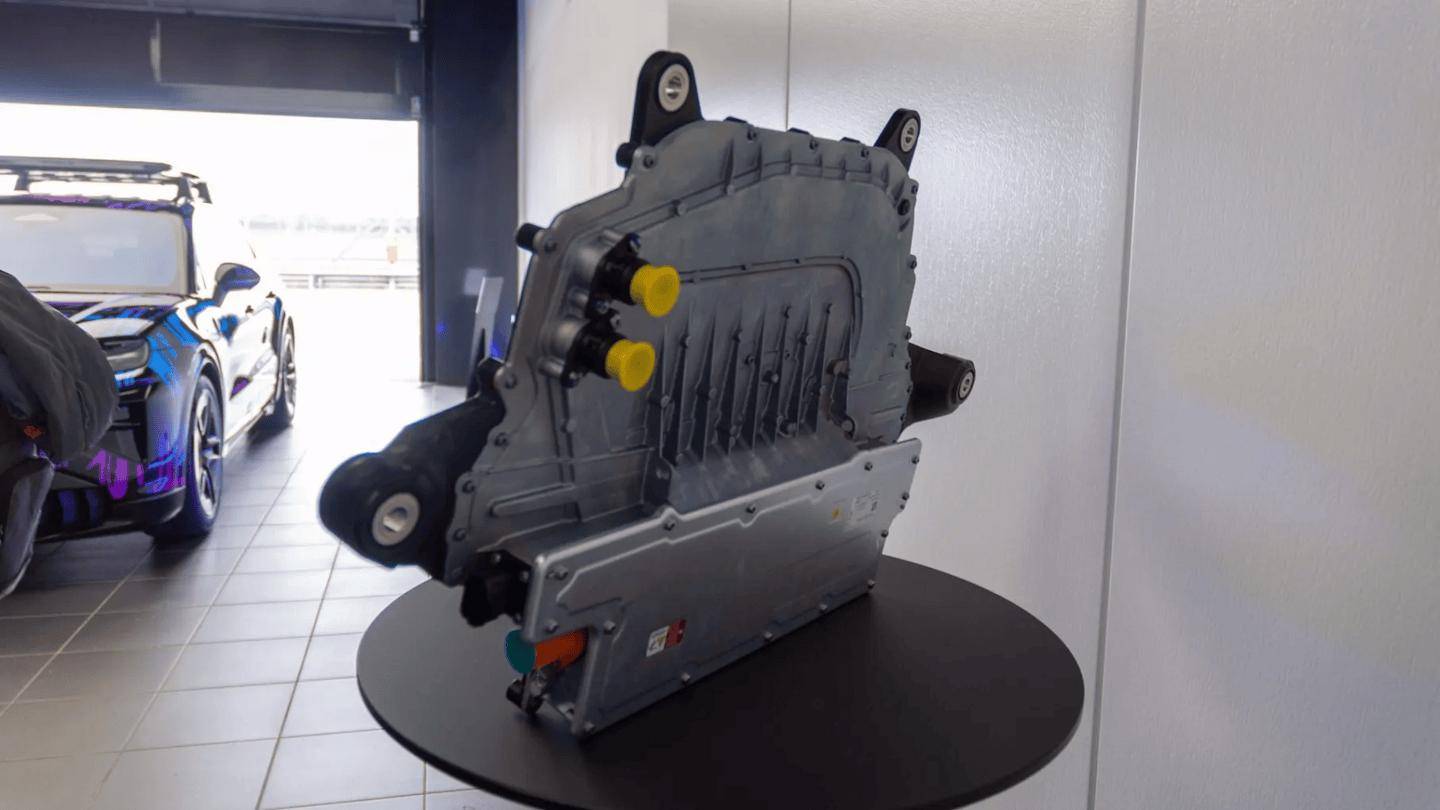

IT之家 10 月 9 日消息,保时捷当前的电动车型尽管并不算老旧,但无缘搭载该品牌即将在 2026 款保时捷 Cayenne(卡宴)电动版上首发的前瞻性无线充电技术,原因在于物理结构限制。
在德国莱比锡参观 2027 年推出的保时捷 Cayenne 电动版期间,保时捷高压工程负责人马克斯・米勒博士(Dr. Maximilian Müller)向《The Drive》透露,由于空间限制,这套无线充电系统的硬件无法适配 Macan 电动版和 Taycan 车型。
据IT之家了解,Cayenne 电动版的车身尺寸大于 Taycan 和 Macan 电动版,更大的内部空间意味着乘客将享有更充足的腿部空间和乘坐舒适性,同时也意味着整车结构比保时捷现有的电动车型更宽,尽管 Cayenne 电动版与较小的 Macan 电动版共享 PPE 平台。

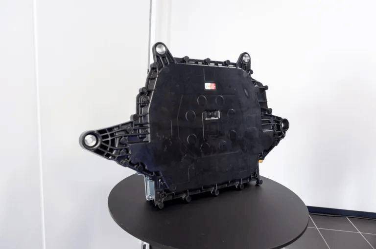

对于 Macan 电动版和 Taycan 而言,问题出在前悬挂系统之间的横向间距过小。Cayenne 电动版的感应式充电板安装在前电机下方,正好位于前轮与前悬挂系统之间。
此外,Cayenne 电动版更大的车身尺寸也导致其前悬挂几何结构与 Macan 电动版不同。米勒指出,这种差异进一步加剧了零部件布局难题,使得无线充电系统难以通过简单改装方式集成到现有电动车型中 —— 这已不仅仅是“无法直接螺栓安装”的问题。
米勒表示,无线充电技术未来仍可能应用于保时捷其他电动车型,“目前正处于讨论阶段”,但他并未透露有关后续产品的具体细节。

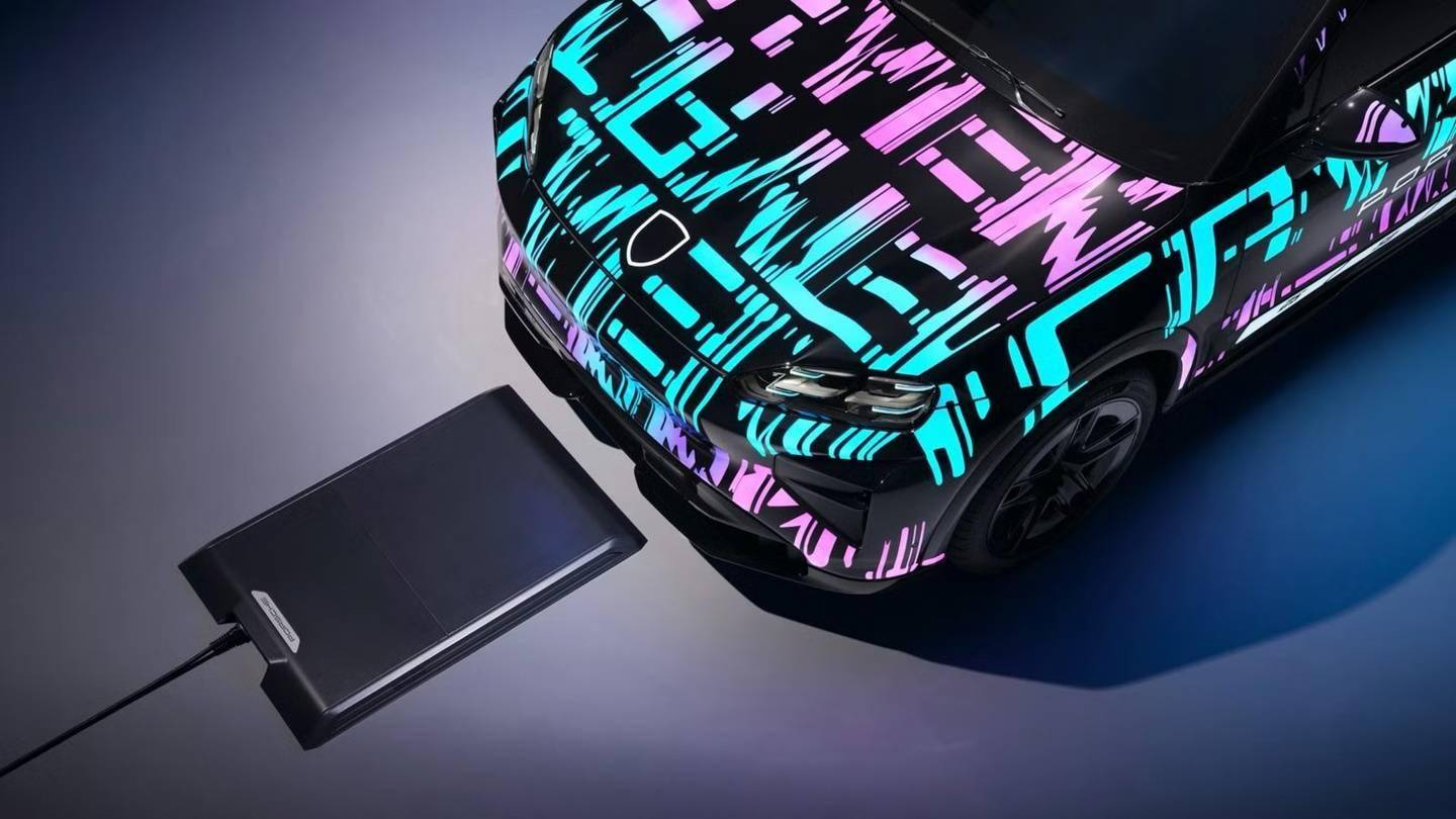

这块充电板集成了所有必要部件,其本身需要接入电源,车主只需将车辆停在充电板上方即可。新车会自动调节空气悬挂,使车身降低,把充电装置之间的间距缩短到约 10 至 15 厘米,全景泊车功能还能帮助车辆精准对位。所有无线充电过程都会通过 My Porsche 应用追踪。
无线充电功率可达 11 kW,保时捷尚未公布无线充电的耗时。据了解,11 kW 与常见家用充电桩相当,足以满足一晚充满电的需求。
