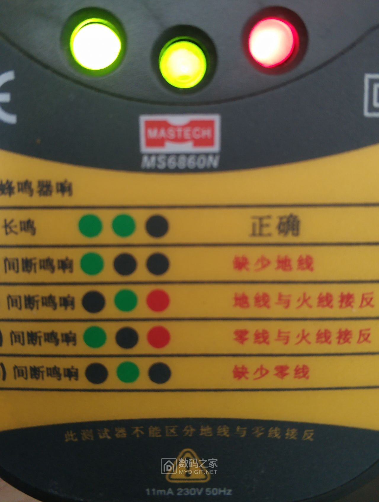

三个灯同时亮不说还持续蜂鸣。
图例里没有该状态,结合起来看那,就是地火反了,零地也反了。   但是你的间断蜂鸣那,怎么是持续的那。
最后结论,地线接触不良。火零正常、火零位置也正常。

三个灯同时亮是相地错并缺地

 楼主| 发表于 2019-7-13 16:02:39 | 显示全部楼层
oldeagle 发表于 2019-7-13 14:29
三个灯同时亮是相地错并缺地
最后都不是,只是缺地。      但是很意外地线有很高的感应电压。才导致验电器出问题。
 楼主| 发表于 2019-7-13 16:11:55 | 显示全部楼层
jack017 发表于 2019-7-13 15:57
双重错误,警钟长鸣?
这个验电器是正常长鸣。  不正常间断。
测完我都蒙了,比正常多亮个红灯,比其他多亮个绿灯,说有毛病吧他长鸣。说没毛病吧这灯又不对。
发表于 2019-7-13 20:29:28 | 显示全部楼层
验电器是正确,仅仅标识少了一些功能,
厂家抄袭时漏抄一些功能
 楼主| 发表于 2019-7-14 11:52:44 | 显示全部楼层
gogo6 发表于 2019-7-13 20:29
验电器是正确,仅仅标识少了一些功能,
厂家抄袭时漏抄一些功能
并不是,是少了一个使用规则,验电器不可在系统中有负载时使用。
必须是空屋子所有插座没有任何用电器的情况下。
我怀疑是用电器有感应电反馈到地线中,而地线断路悬空,导致验电器探知到地线上的感应电压,从而误判。
而这种感应电压,电脑、冰箱、三爪插头的开关电源、三爪插头带坑雷抗浪的插线板都可能,居住状态的屋子接什么都不足为奇。
