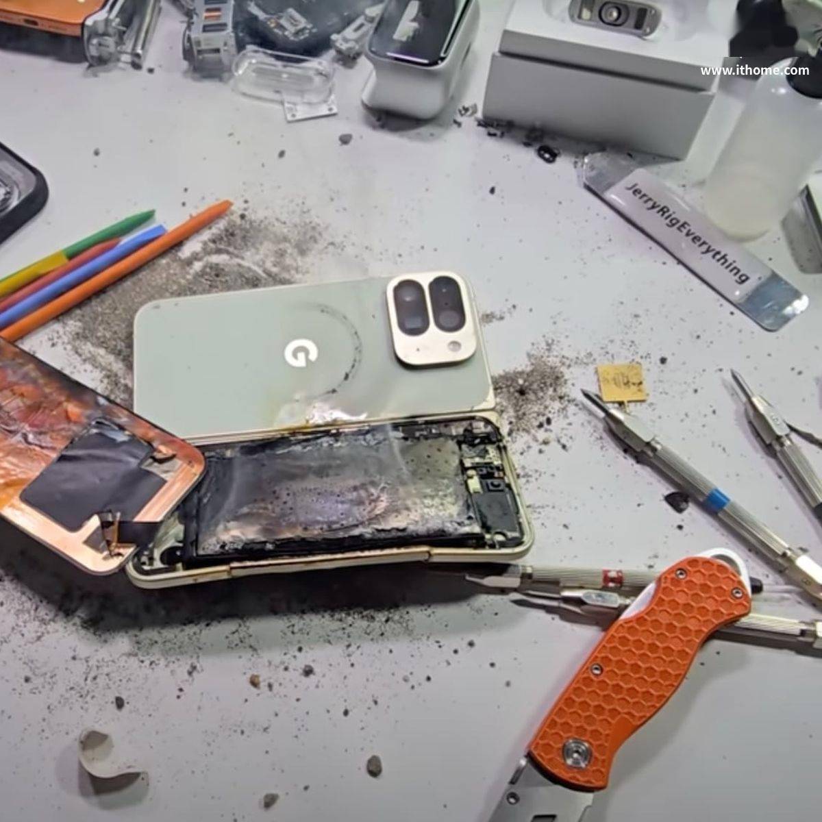

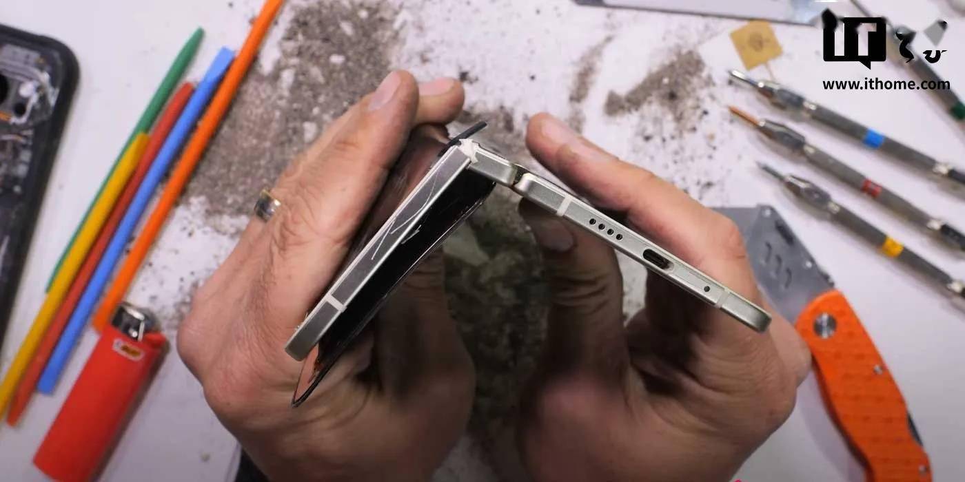

每款旗舰智能手机发布后,都会有博主对其进行弯折测试、跌落测试以及其他各类耐用性检验。YouTube 测评人 JerryRigEverything(扎克・尼尔森)以其刮擦和弯折测试而闻名,此次他也照例对 Pixel 10 Pro Fold 折叠屏手机进行了常规测试。然而,这一次出现了意外情况。

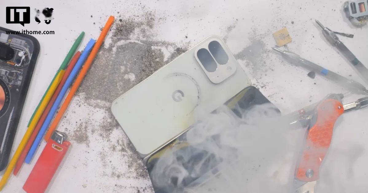

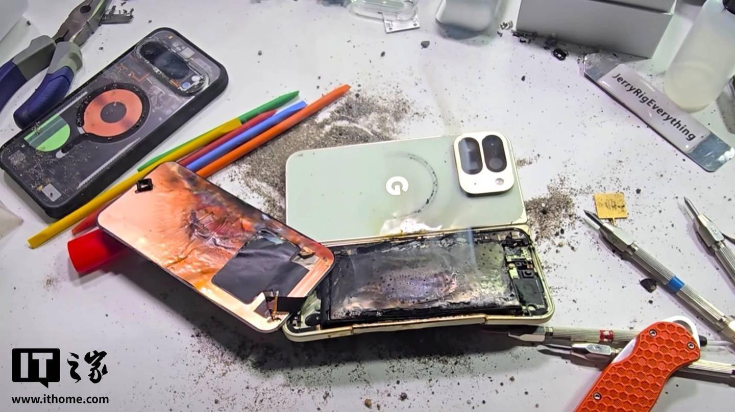

当尼尔森对 Pixel 10 Pro Fold 进行弯折测试时,设备在第一次测试中即告损坏;第二次测试更导致电池破裂,整个工作室被浓烟笼罩。尽管尼尔森是以一种在日常使用中极不可能发生的反向弯折方式施力,但这也是他十年测试生涯中首次遭遇手机电池发生破裂的情况。
“令人惊讶的是,在我从事手机耐用性测试的这十年里,还从未遇到过智能手机爆炸的情况,”他表示,“Pixel 10 Pro Fold 是第一款在我测试中起火冒烟的手机。”
他进一步解释称,过去十年间他以完全相同的方式测试了几乎所有主流智能手机,但这是首次出现引发火灾警报的重大故障。视频结尾处,Pixel 10 Pro Fold 已变成一具冒着烟、烧焦损毁的残骸。尼尔森因此建议用户:切勿将展开状态下的 Pixel 10 Pro Fold 放入衣袋中。
据尼尔森指出,谷歌过去三年推出的可折叠 Pixel 手机一直存在相同的天线走线设计问题 —— 所有机型都会在天线位置处发生弯折。而此次测试中,由于该位置的弯折导致电池多层结构被挤压在一起,造成短路,进而引发了热失控反应。
iFixit 向 The Verge 表示,虽然此次电池起火场面很吓人,但这“并不一定意味着 Pixel 10 Pro Fold 的设计本身存在问题”。iFixit 指出,此次测试前电池似乎并未放电,如果破坏了电池的绝缘层,就可能发生短路。截至目前,谷歌尚未就此事作出回应。
