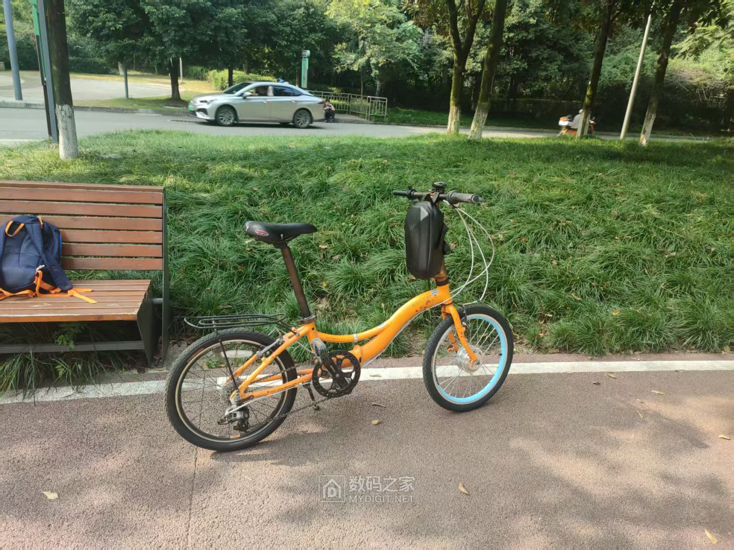

凯路仕一个很少见的牌子的折叠车,作工还行。当年配置对标P8,价格也差不多。

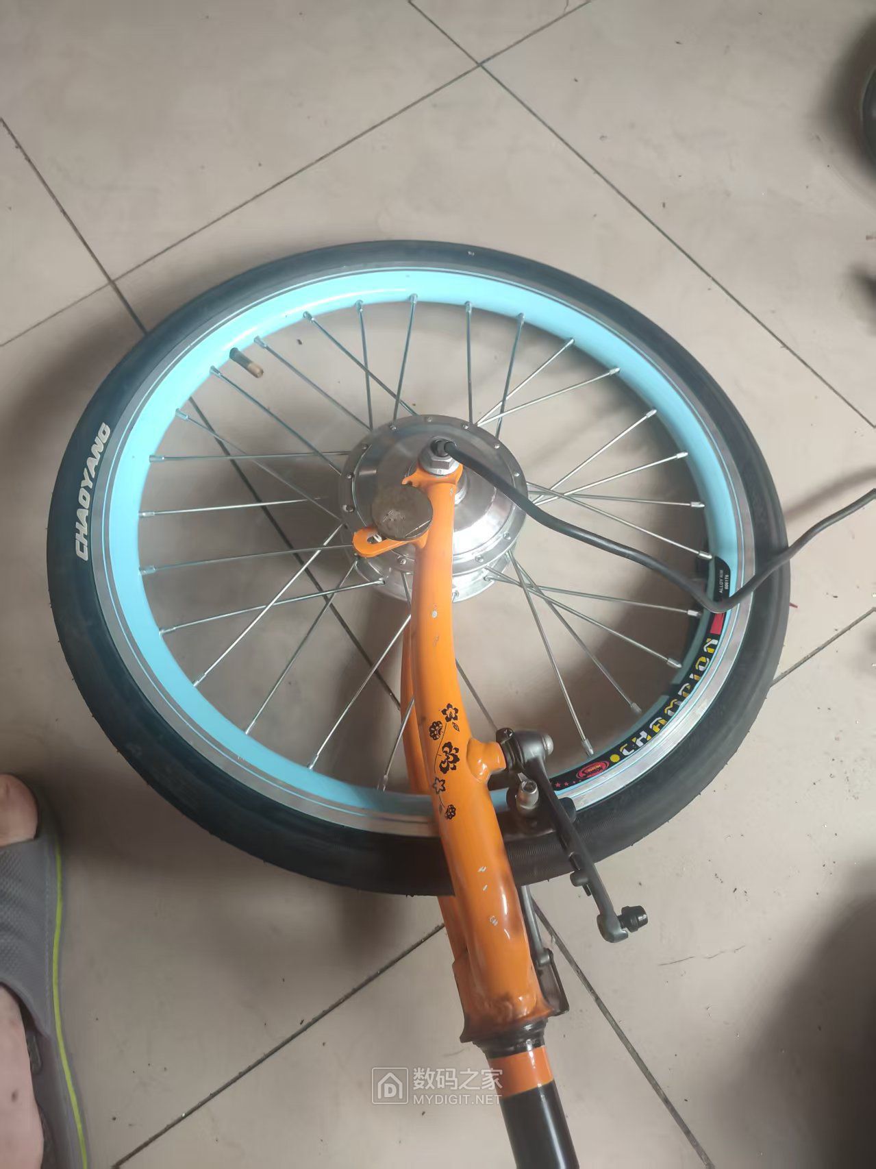

几年前收的闲鱼,骑得很少。最近收了台前轮AKM电机改成电助力。

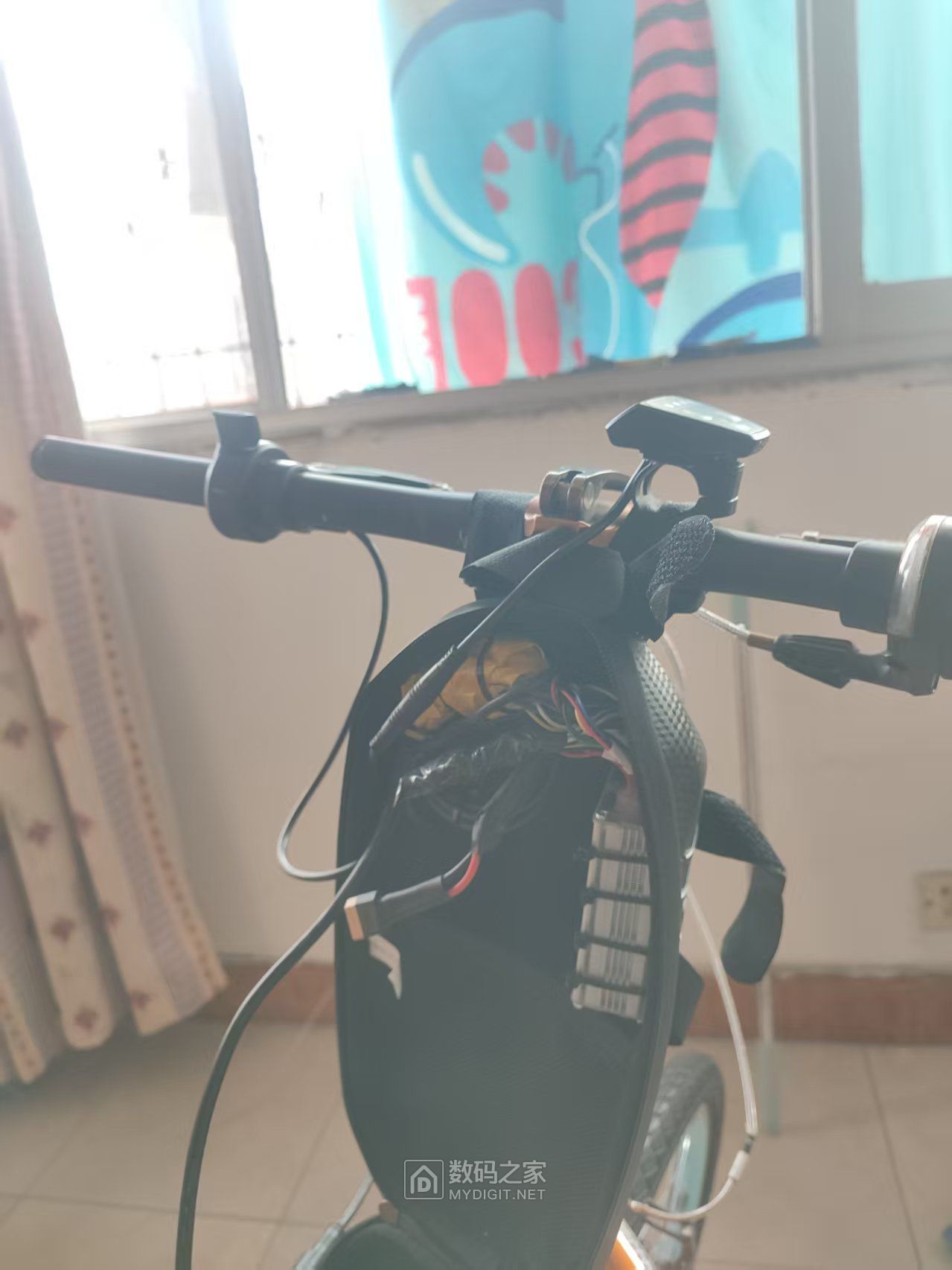

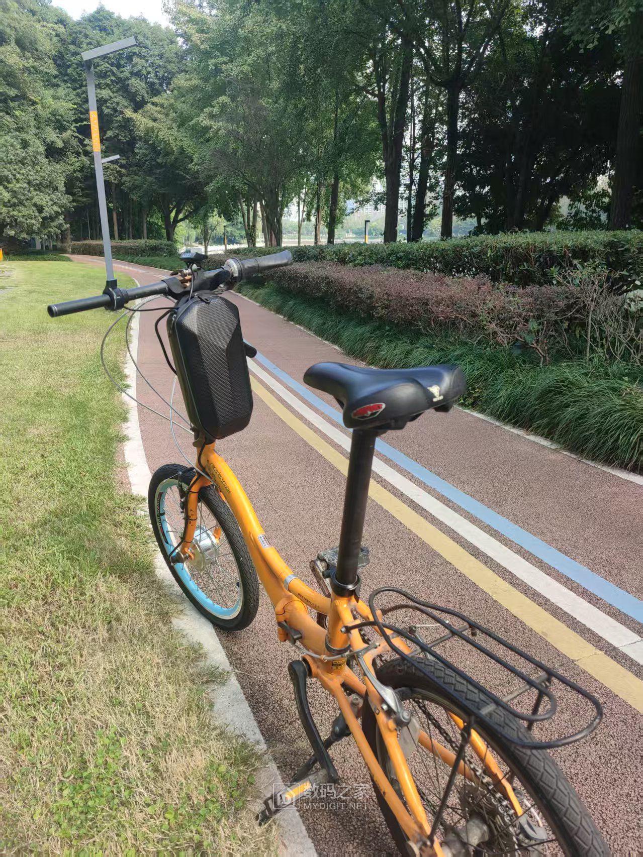

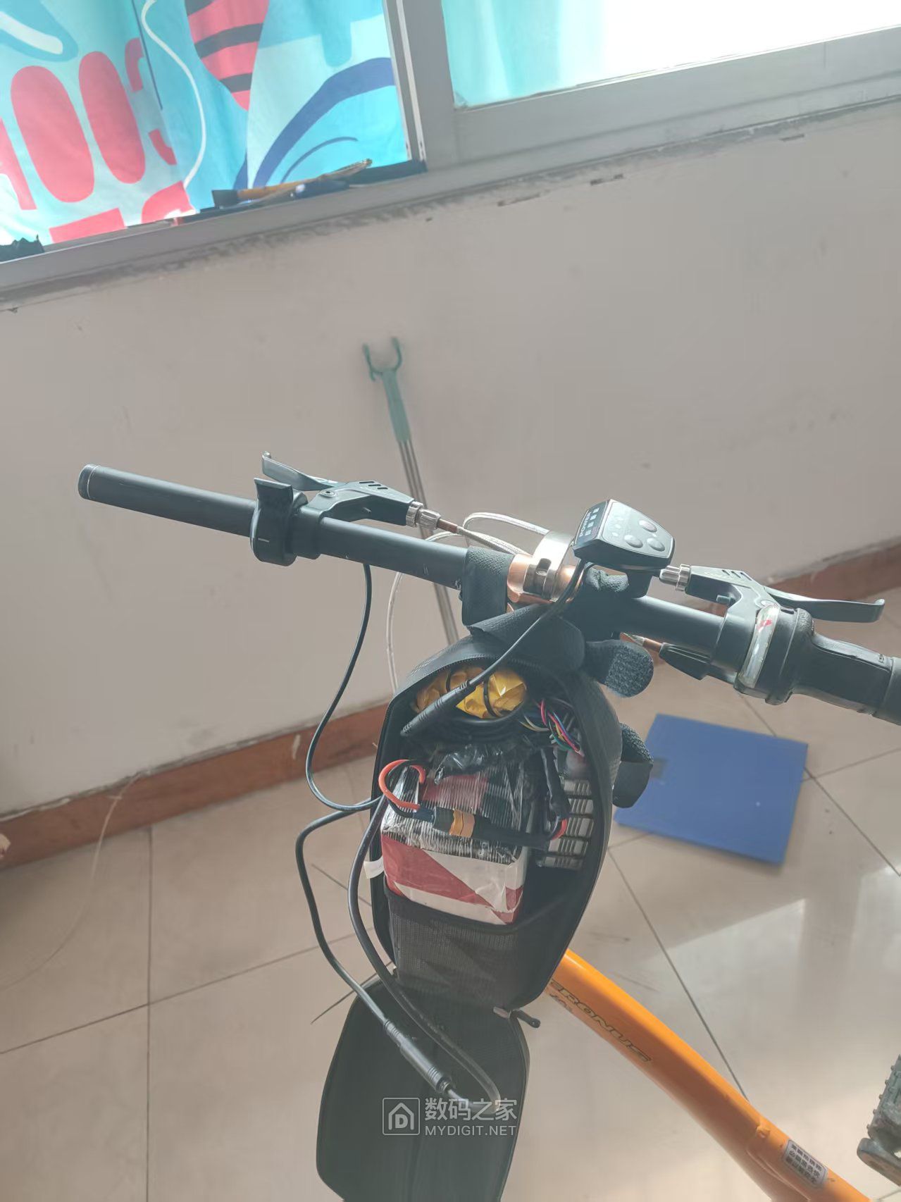

今天控制器到手,花了一个小时装车,前轮助力,前置骑行包电池和控制器全在里面。
走线短,也容易换不同控制器和电池搭配。

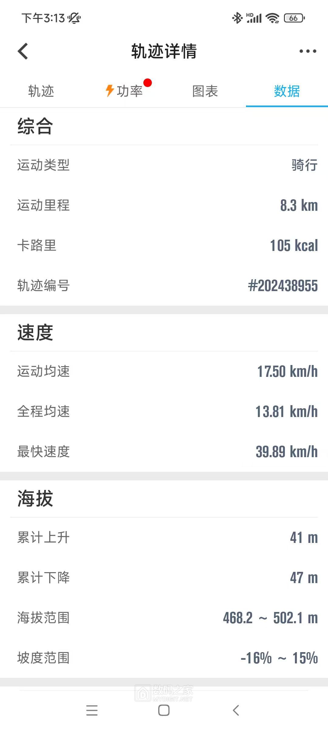

出门骑了几公里,效果超出预期。

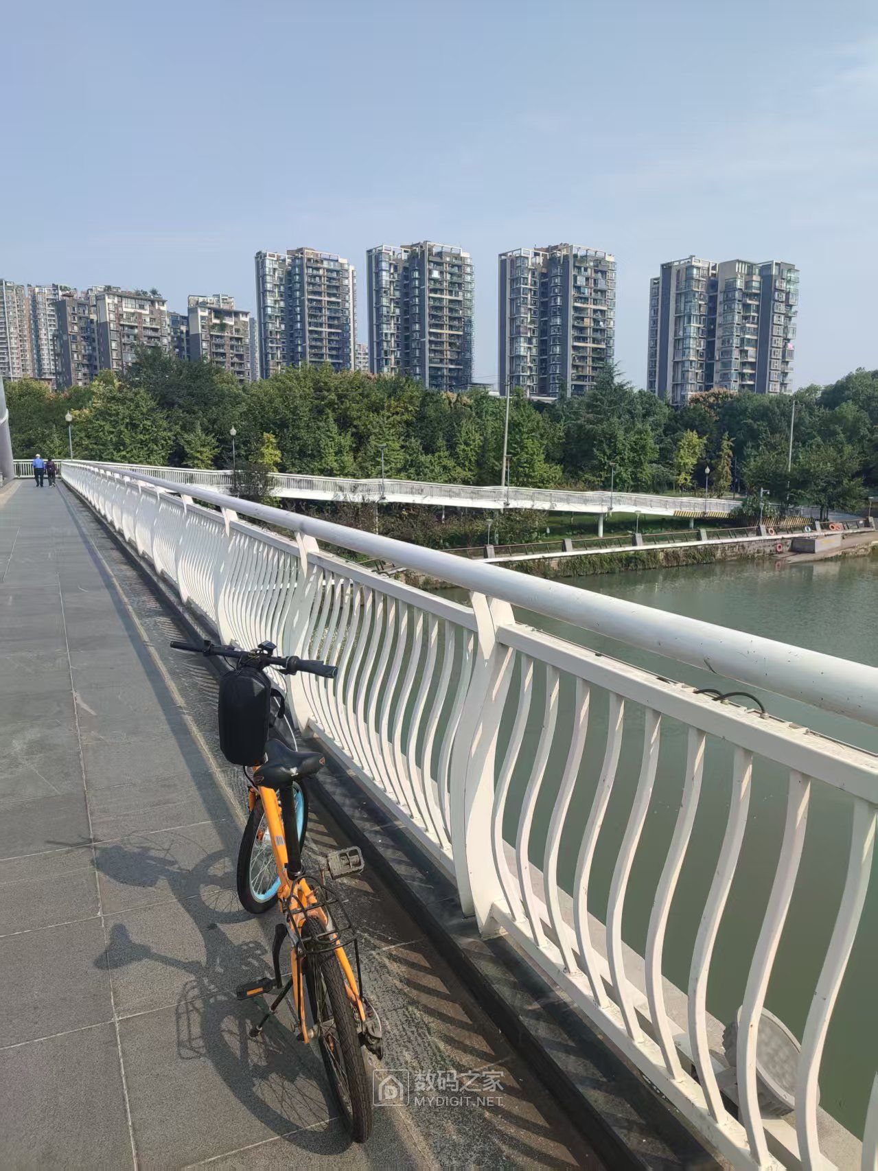

这种过河天桥能轻松上去。
平路油门到底快40公里了,对小轮车来说太快了。
有点收不住,也太耗电,并且控制器温升太快,估计坚持不了太长时间。

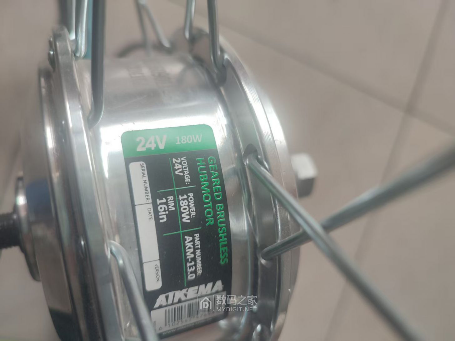

电机是24V的,电池是36V的4P10S 18650三年前的电估计还有6,7AH容量

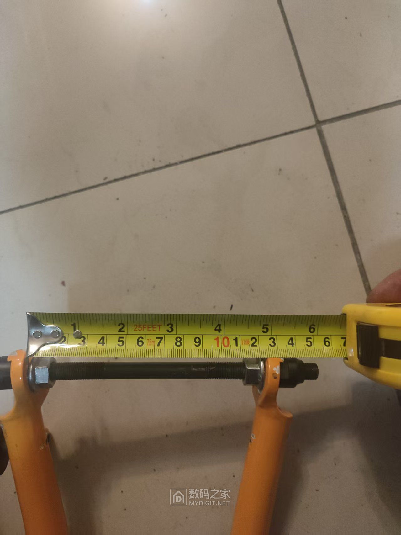

电机开档85mm,车前叉开档是75mm(大行规格)

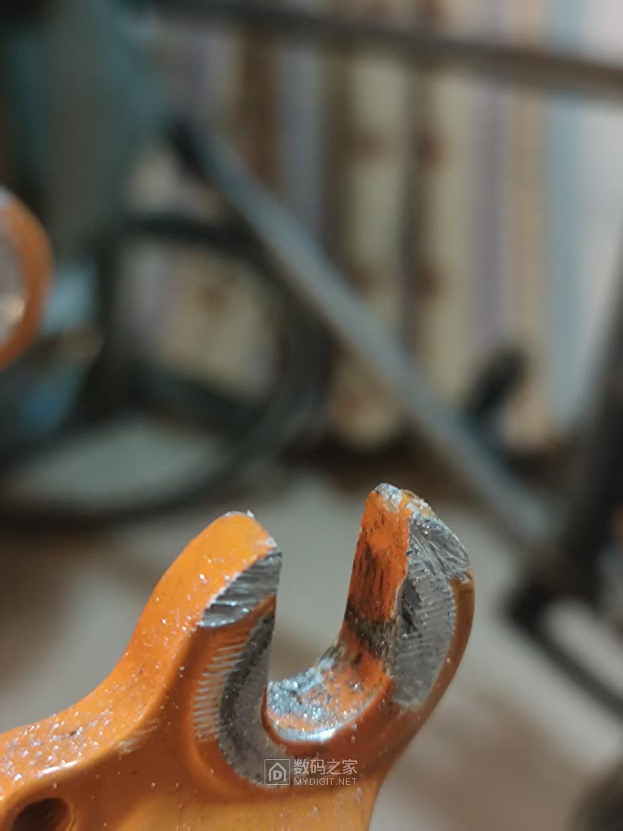

开始以为是钢叉,结果是铝叉,硬着头皮慢慢撑到12cm

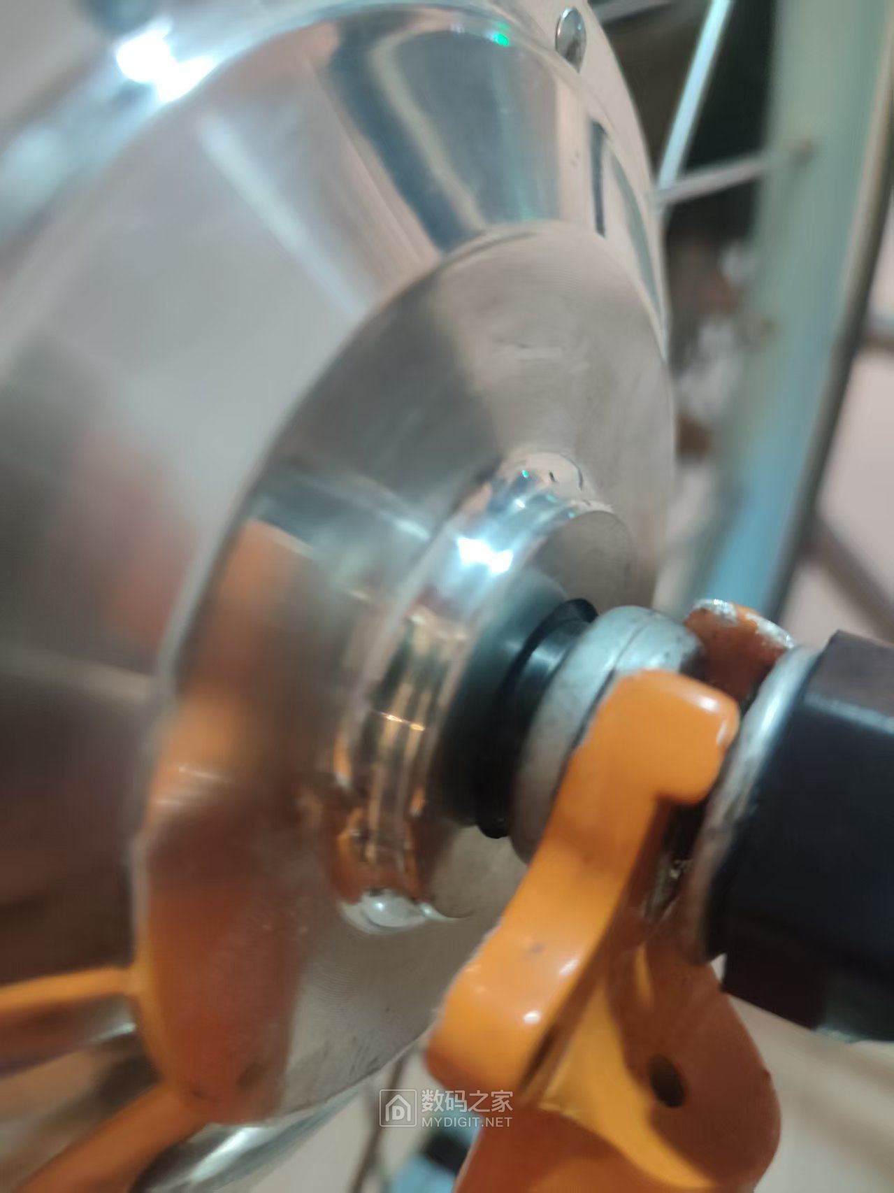

放开后有90mm了轻松装下电机。
原车是快拆,有档块,钢锯和板锉去掉

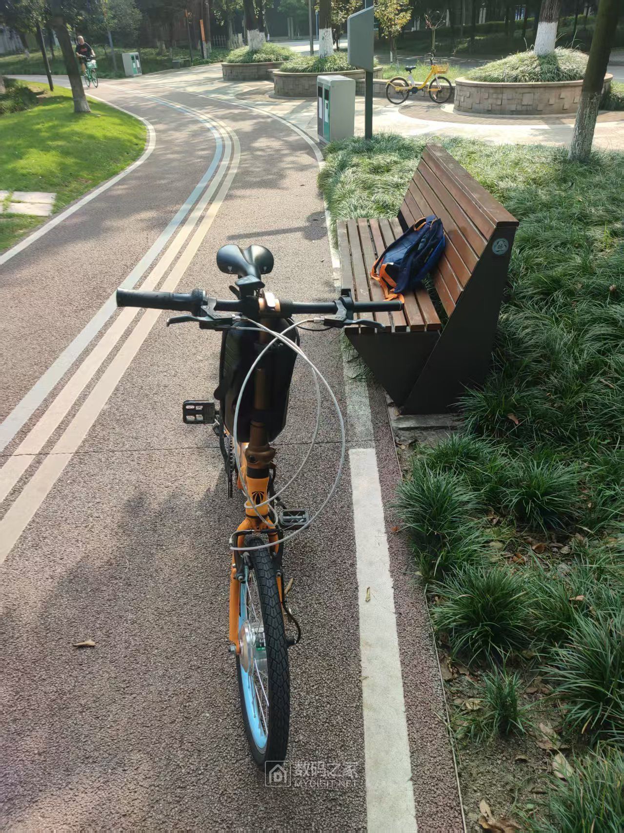

这样螺丝能到位,才能紧固轮子。
整理控制器和一堆线,连线简单。
电池一装,试车!
明天换控制器,继续试车!
