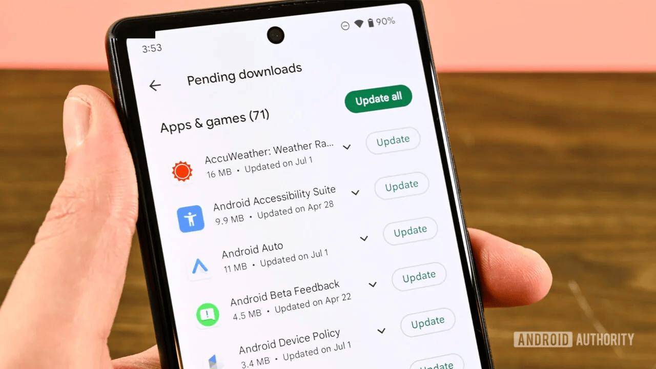

科技媒体 Android Authority 昨日(10 月 29 日)发布博文,报道称在安卓 16 系统中,谷歌计划引入“无缝应用更新”(Seamless App Updates)功能,有望彻底改变应用安装体验。
IT之家援引博文介绍,用户在更新安卓应用的时候,谷歌为了防止其在代码和资源变更过程中出错,会暂时冻结该应用,而这也是现有运行机制下必要的安全步骤。
大部分应用的更新会很快,不过对于大型或复杂应用来说,更新可能会持续数秒时间,在这段时间内,用户无法使用该应用,而且有时甚至会影响依赖它的其它程序。
而“无缝应用更新”的核心目标,是将应用更新时被系统冻结的时间从过去的数秒钟,减少到仅有数十毫秒。对于那些体积庞大、逻辑复杂或与系统紧密关联的应用来说,这种改进带来的体验提升将尤为明显。
实现这一突破的关键,在于谷歌调整了安卓系统运行 dexopt 和 dex2oat 脚本的时机。这两个脚本是安卓预先编译(AOT)机制的重要组成部分,负责将应用的 DEX 字节码提前翻译成本机机器码。
过去,这一优化过程发生在应用被冻结期间,因此延长了应用的不可用时间。而在安卓 16 中,系统会在安装过程的更早阶段就运行这些优化脚本。
通过这种流程优化,当应用需要更新时,系统已经提前完成了大部分耗时的编译工作。因此,应用只需在文件替换的短暂瞬间被冻结,即用经过优化的新文件替换旧文件。这一巧妙的改变,将原本集中在更新瞬间的性能负担分散到了安装前期,从而实现了“无缝”的更新效果,极大地提升了系统运行效率和用户体验。
