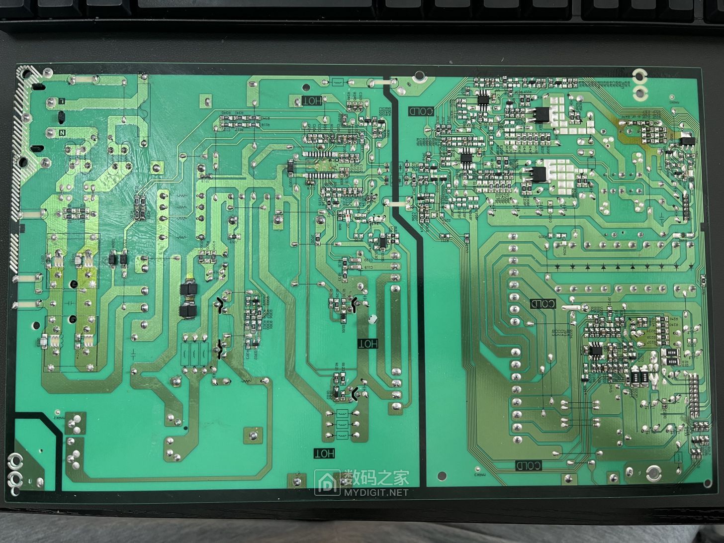

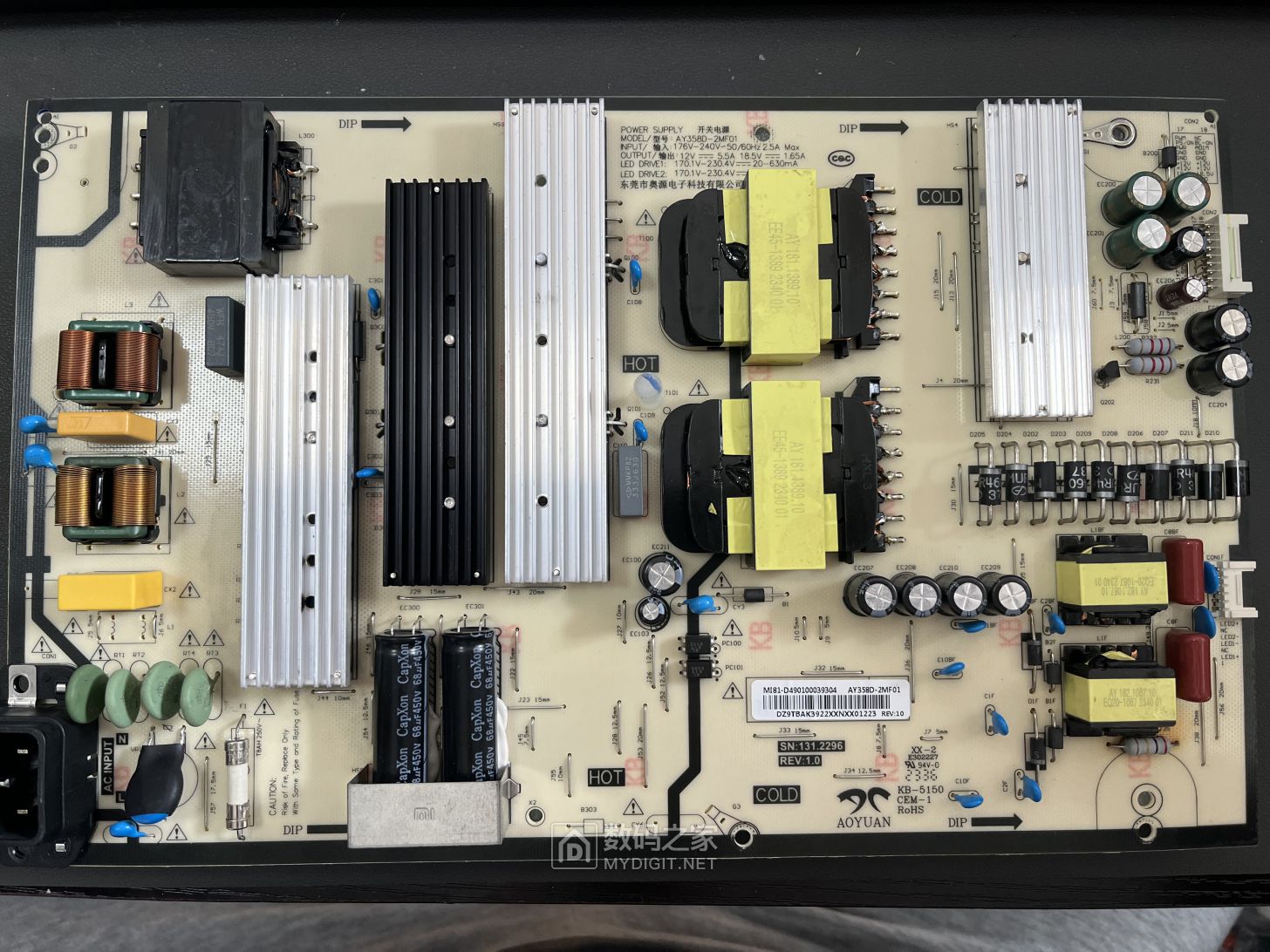

L85MA-S电视机电源板AY358D-2MF01 MI81-D490100039304
电视机电源板损害维修记录,坏RCS电流采样电阻、Q1、D4、R4、但是用一个月时间又损坏原故障(PFC电路)

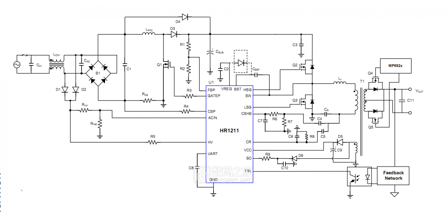

电源IC采用MPS HR1270,没找到相关规格书,倒是参考HR1211
HR1211电路
