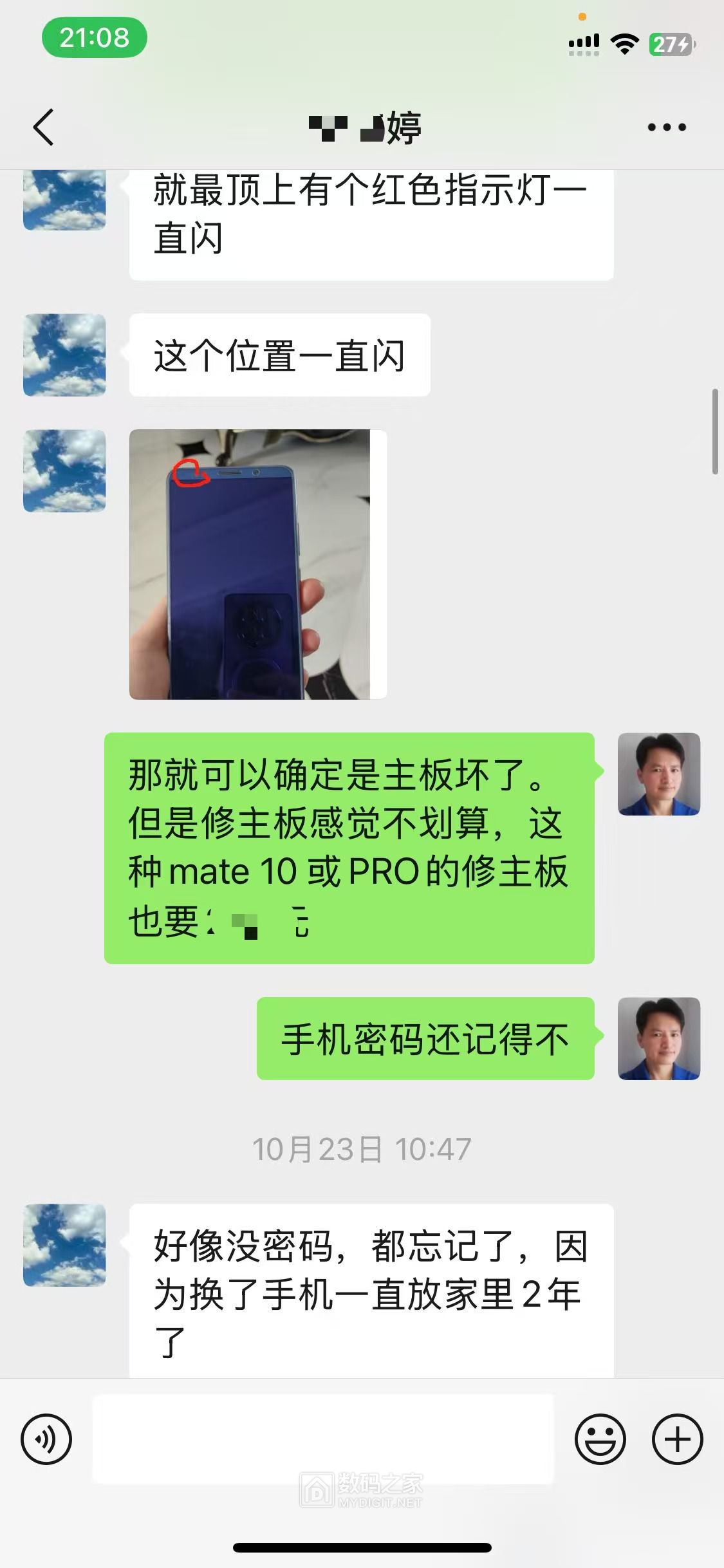

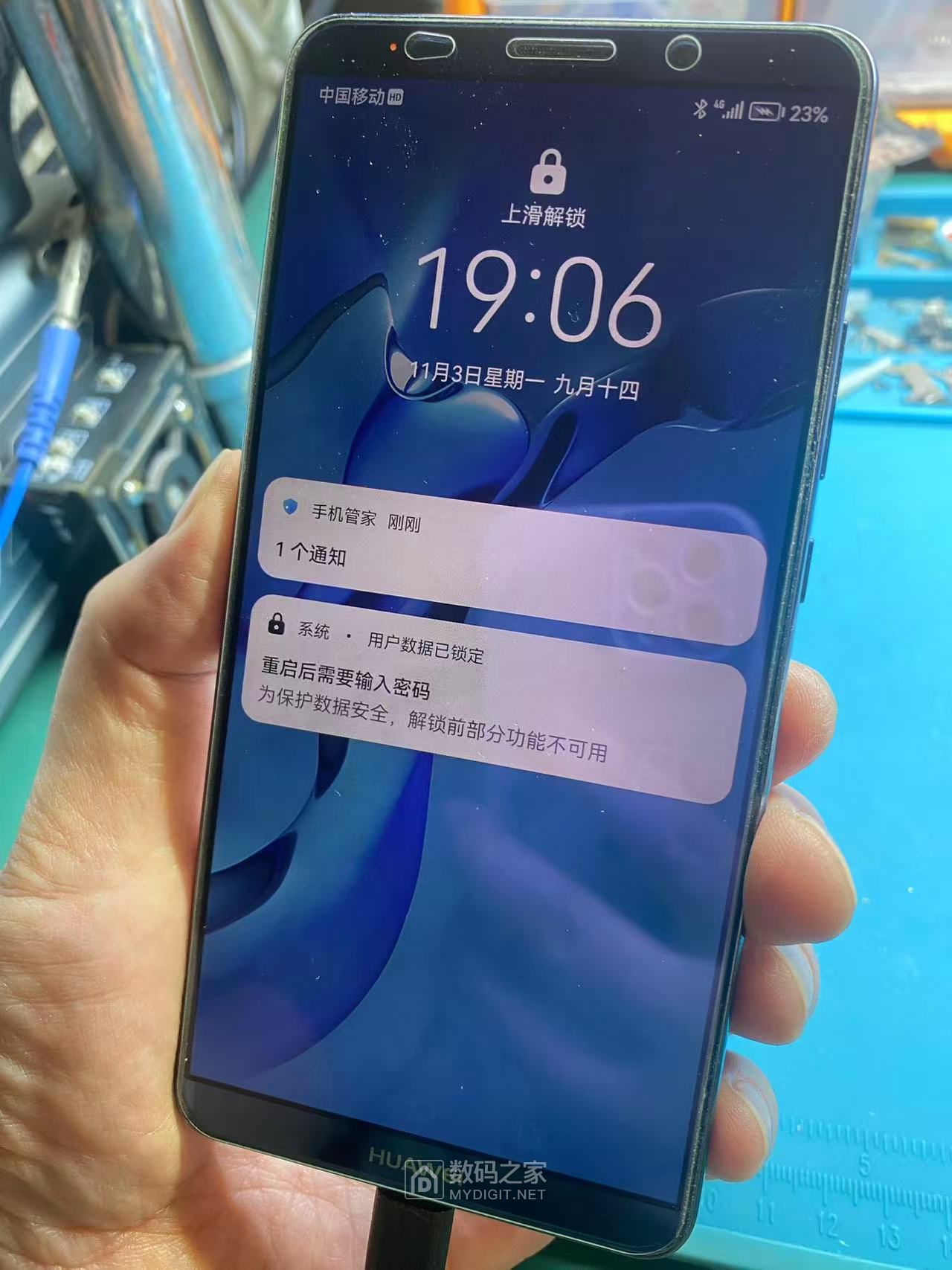

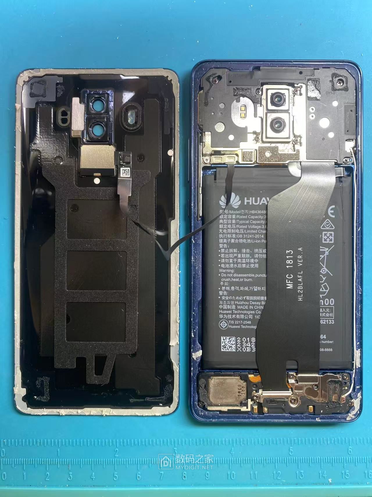

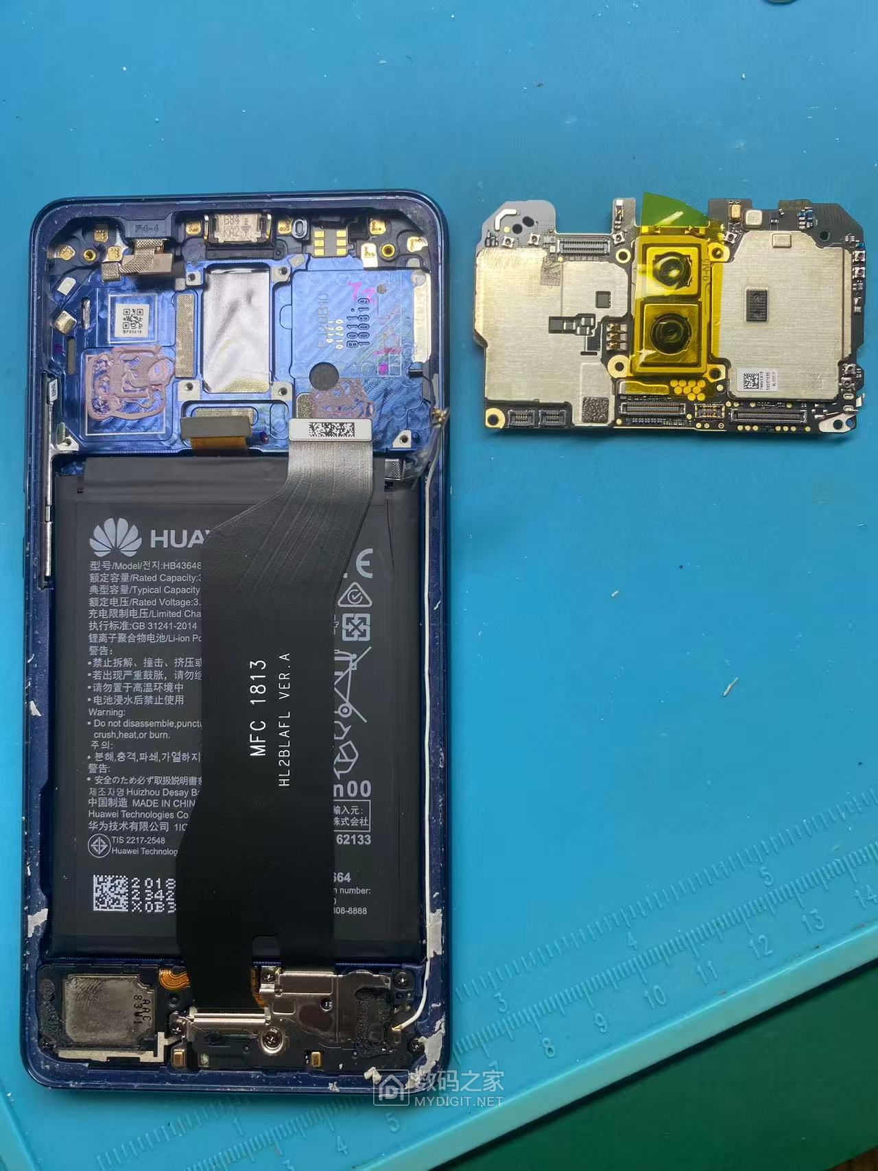

美女邻居送修一台华为旗舰机Mate10Pro,说放了两年多了,前些天问过也报了价,今天突然拿来修说想要里面的资料,拿到后插充电线确实会闪红灯,充电电流也很小(忘拍照)

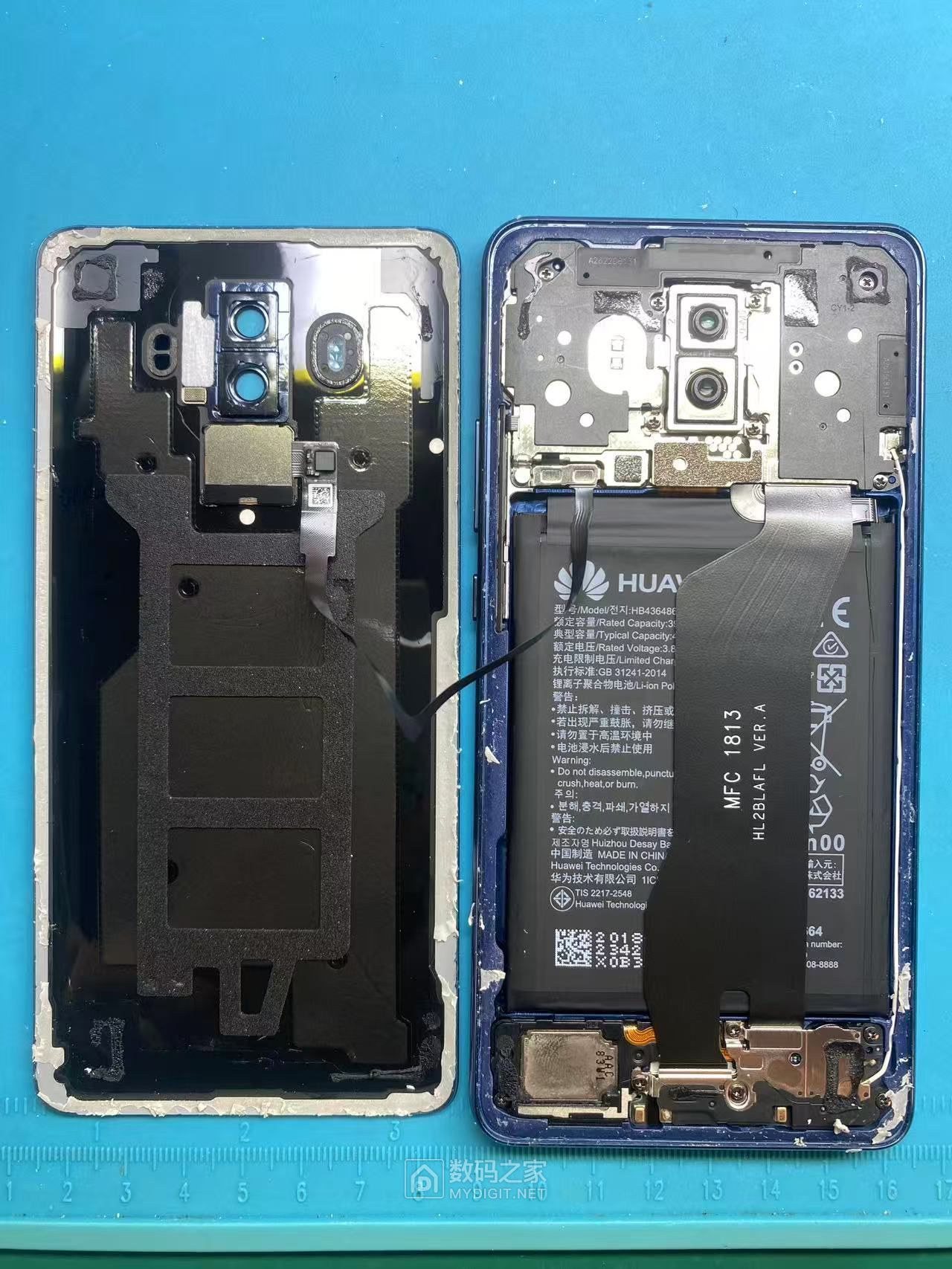

恰好今天相对有空点,下午就拆机准备检测,按照以往的这类故障,大多都是CPU虚焊引起

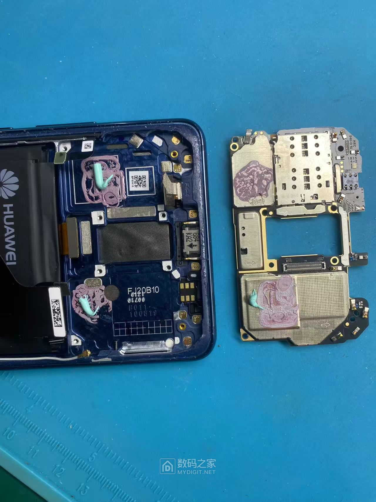

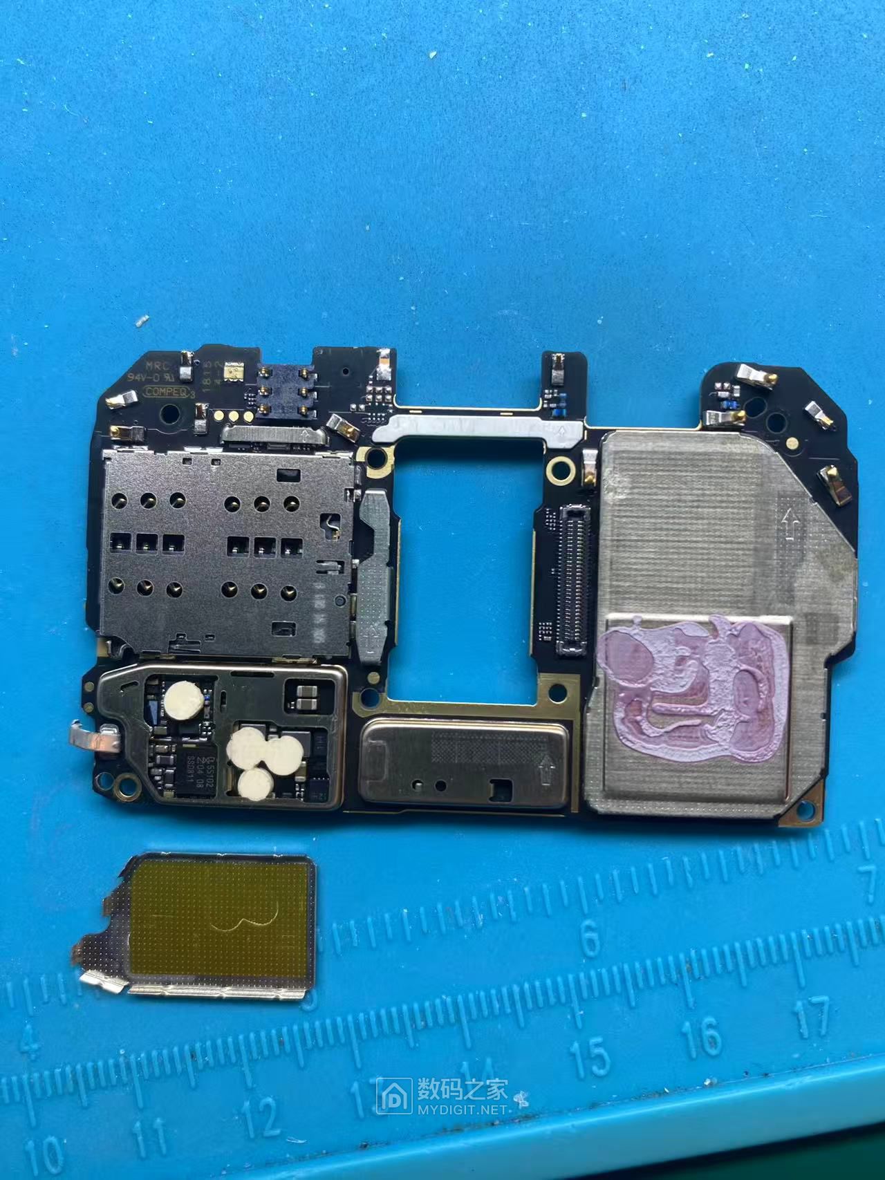

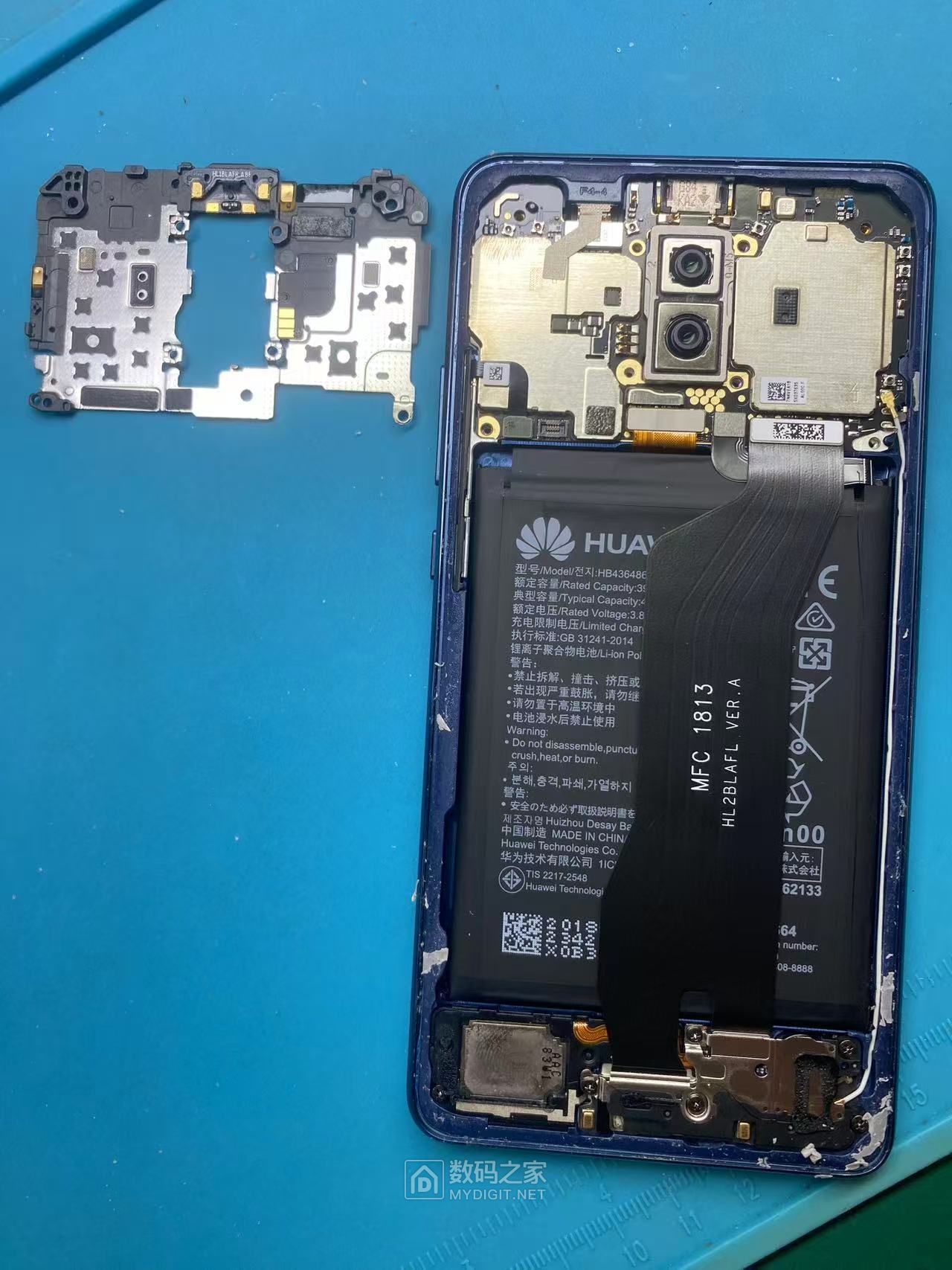

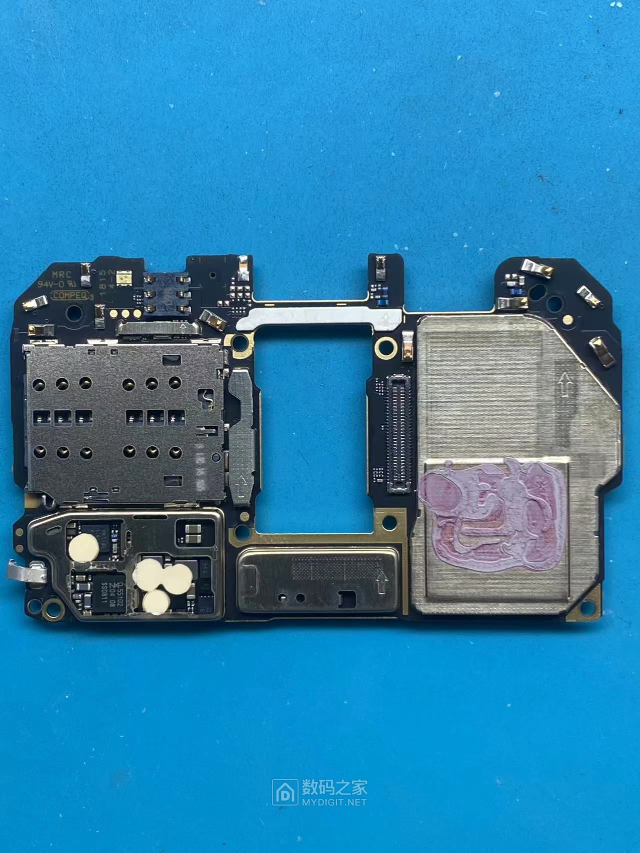

拆下主板护板

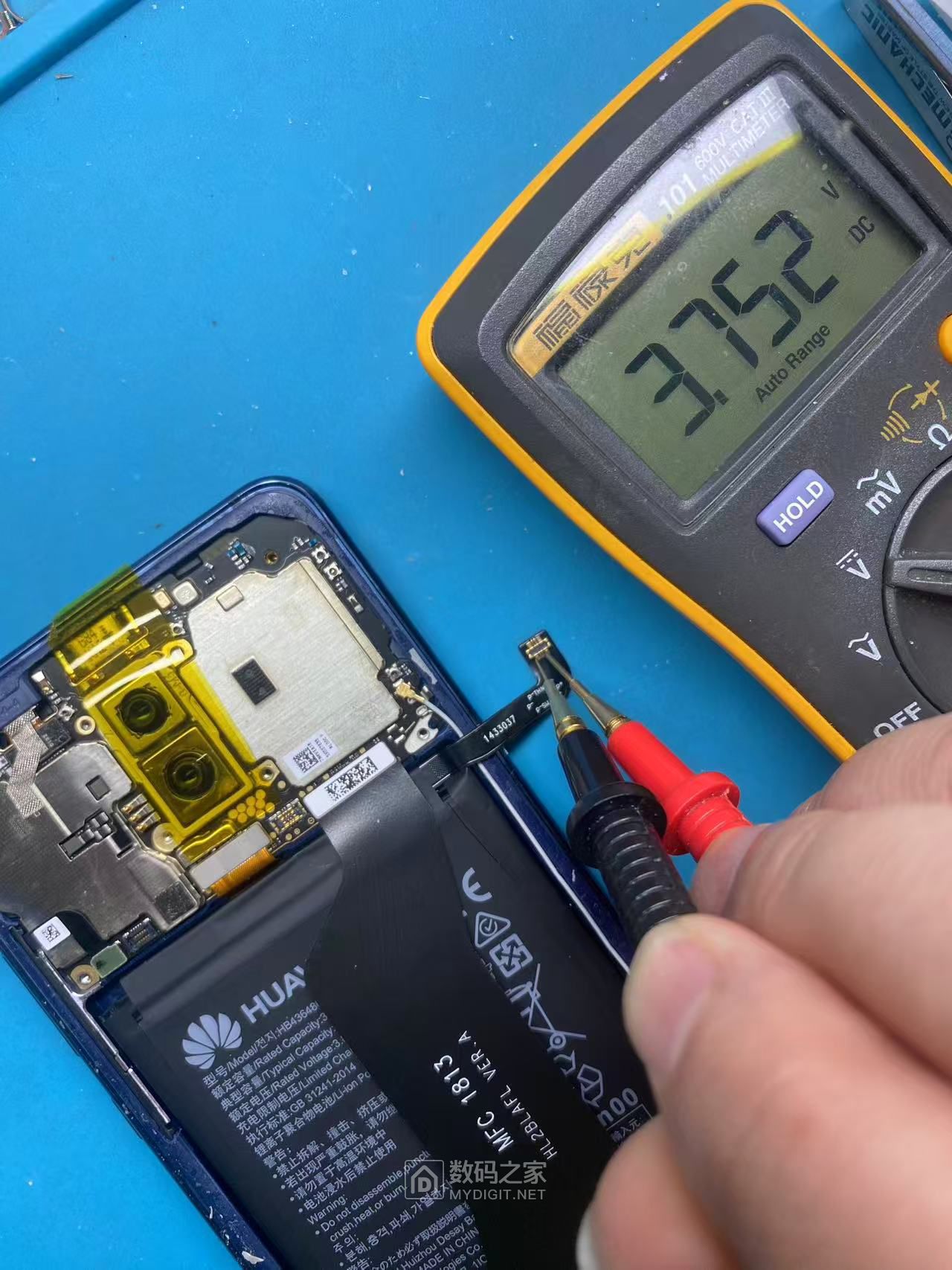

对摄像头略作保护下,电池早已没电了,用充电激活板充了会测试电池电压起来了,证明电池还没有坏

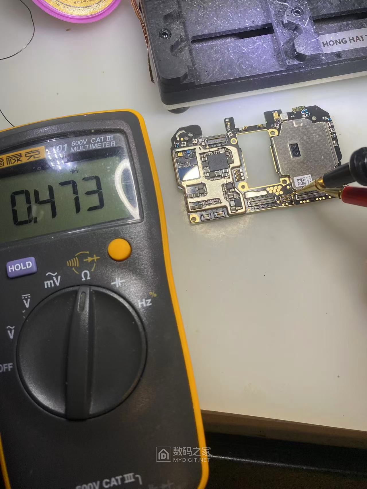

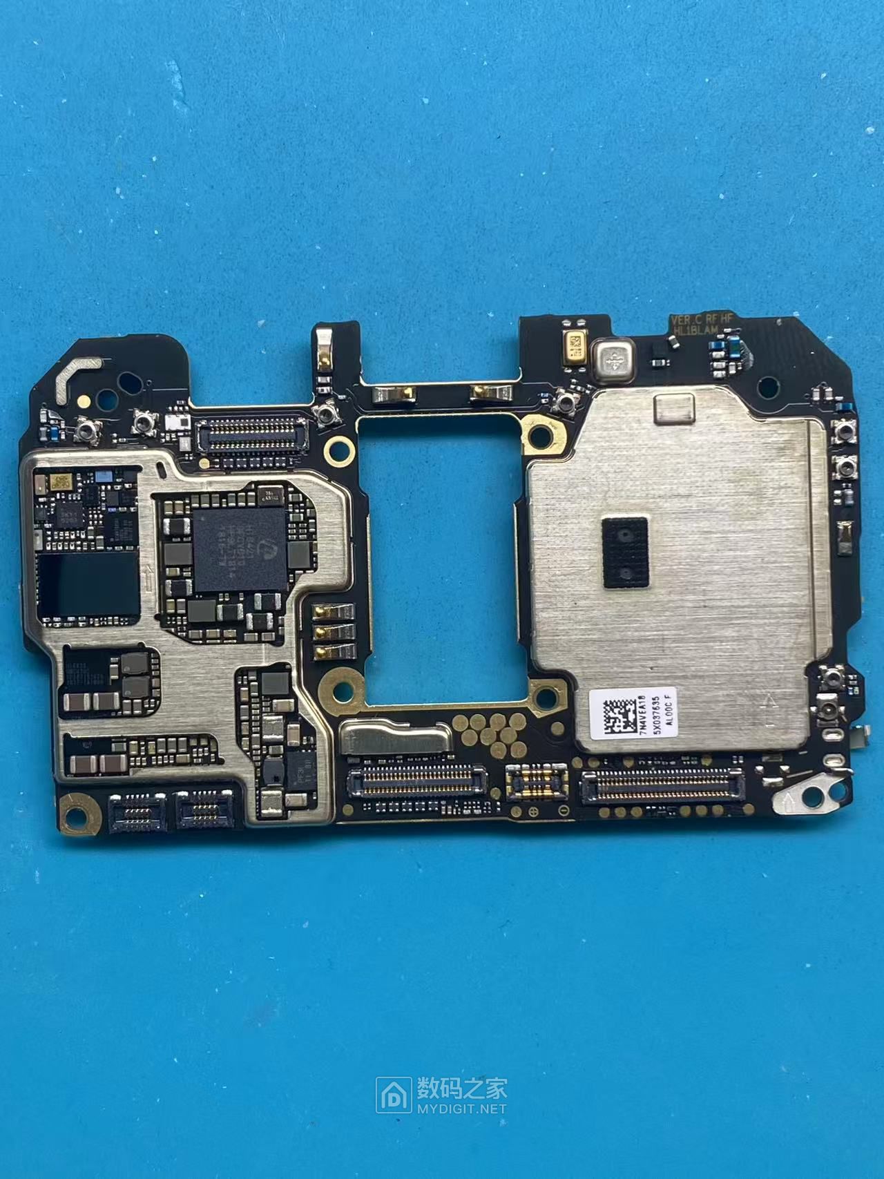

拆下主板

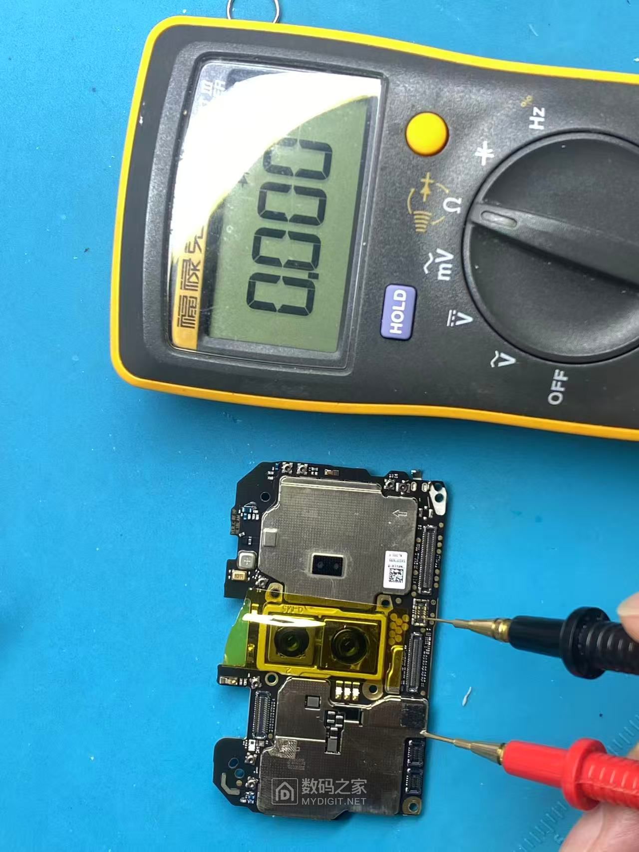

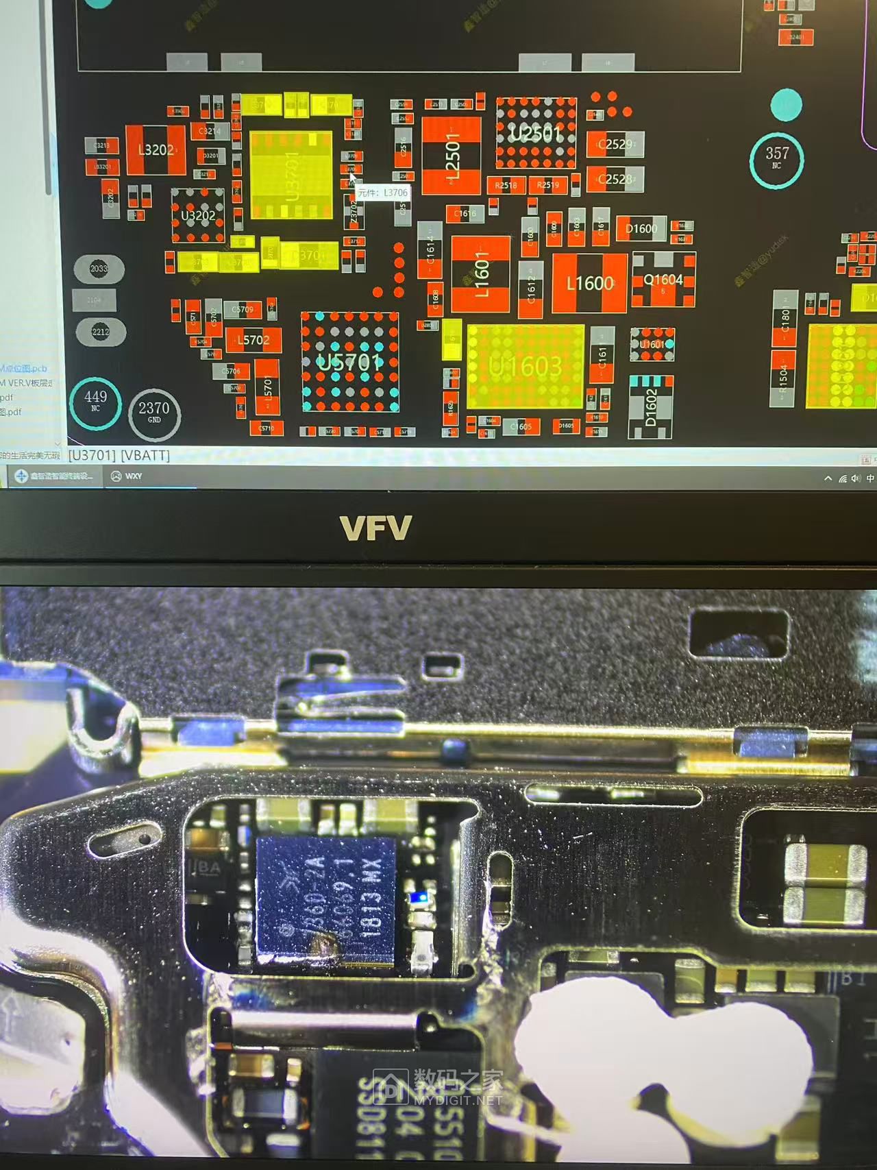

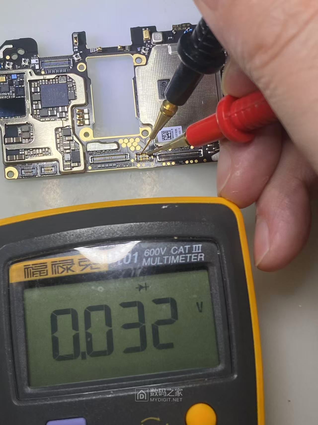

检测发现电池正极端短路了,看来是个捡钱活了
查看点位图VBATT网络相关元件后,对能直接抠开屏蔽罩的部位先拆下罩

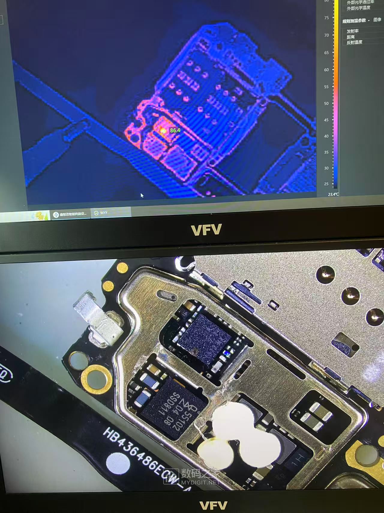

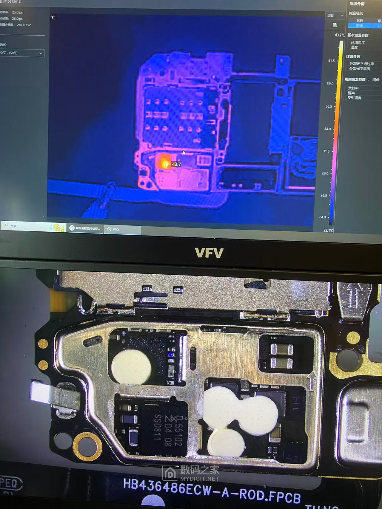

直接夹电稳压电源上热成像仪,太明显的发热点
此时电流却下来很多了(刚上电时大电流的)
再次检测主板VBATT脚阻值有32了,看来是大电流烧开点点了
去除IC表面的散热硅脂再夹电上热成像仪,显示温度更高了(前面有散热硅脂在IC表面就显示低些)

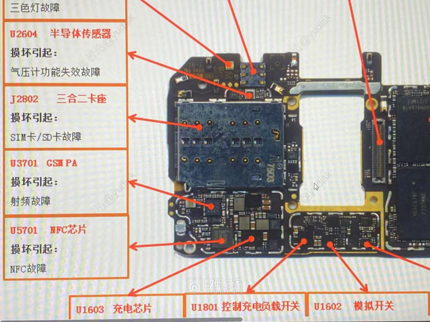

看看点位图,IC表面也烧了个洞

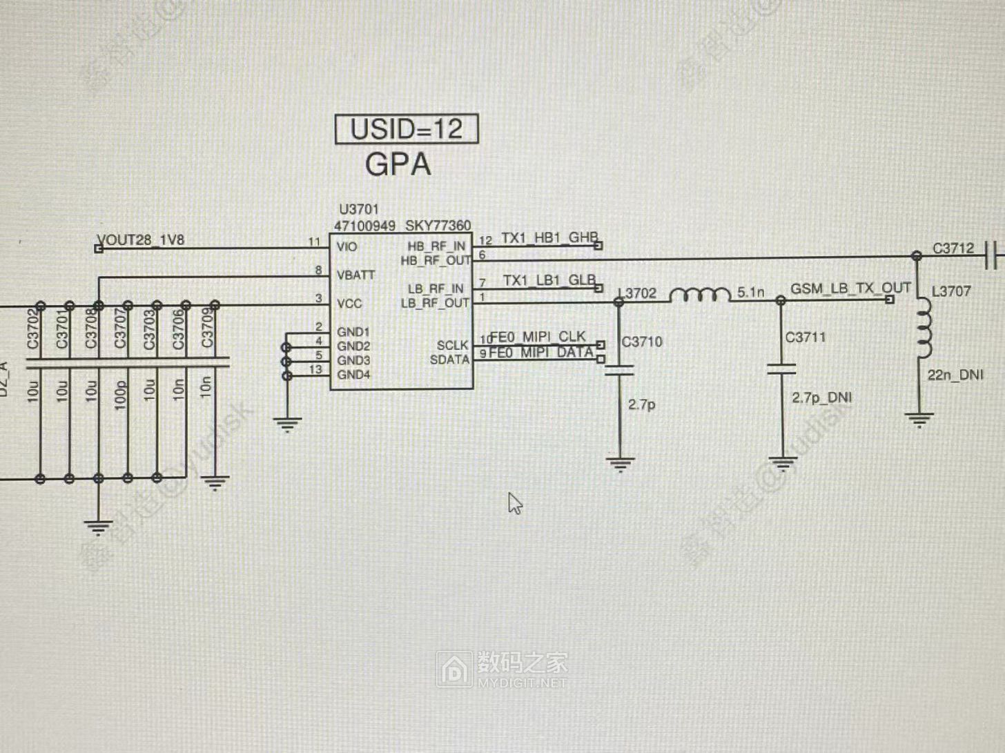

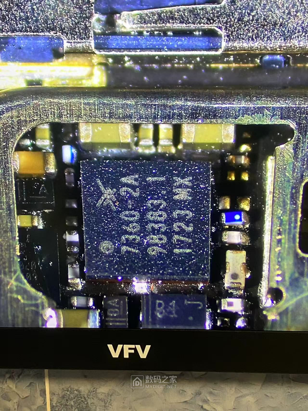

电路图显示为GPA芯片SKY77360,GSM功放IC
再看看实物元件标注图,GSM PA

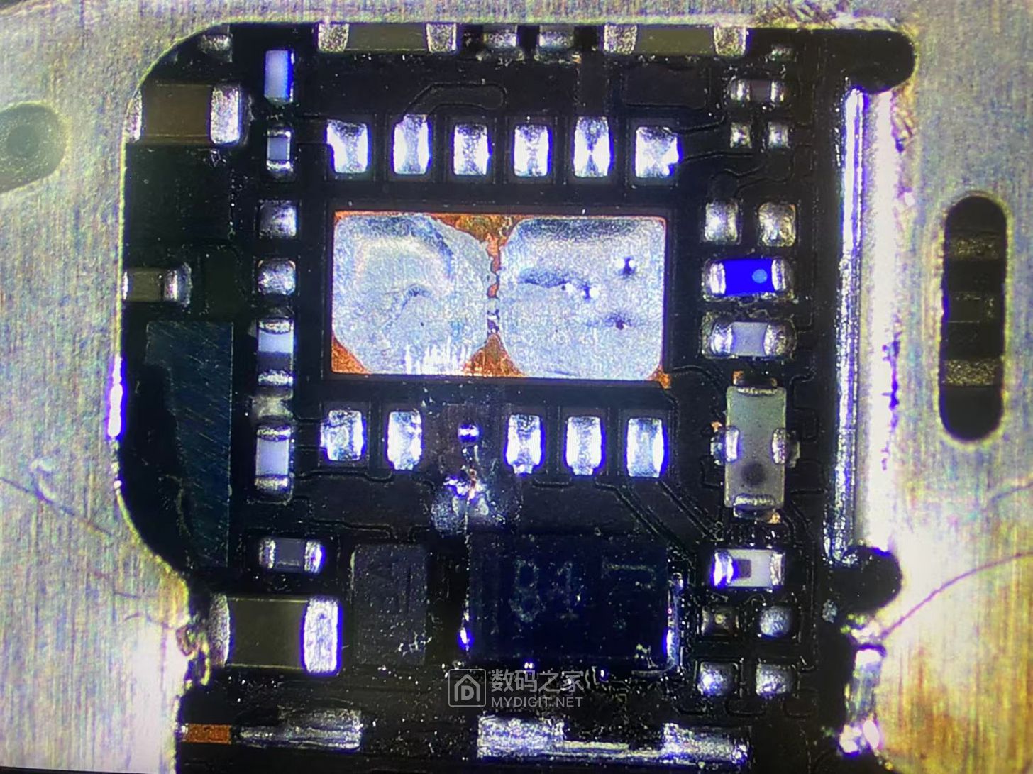

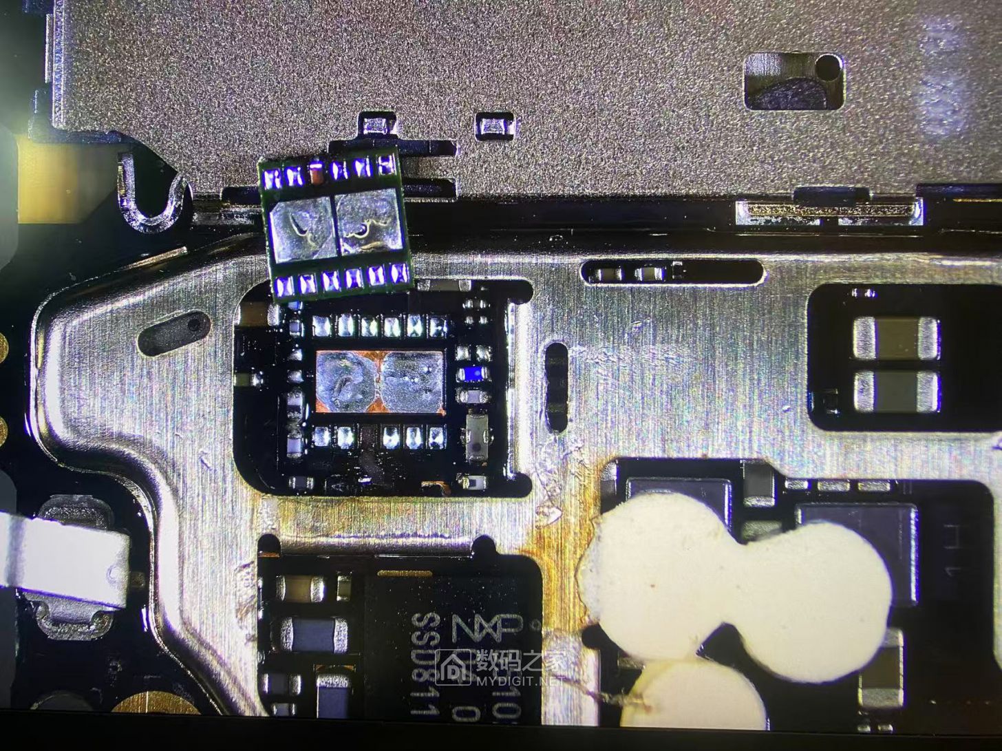

拆下GPA,底部焊盘掉了,且走线也脱离PCB了,下面的二极管也歪了
万能表检测下VBATT的阻值已恢复正常

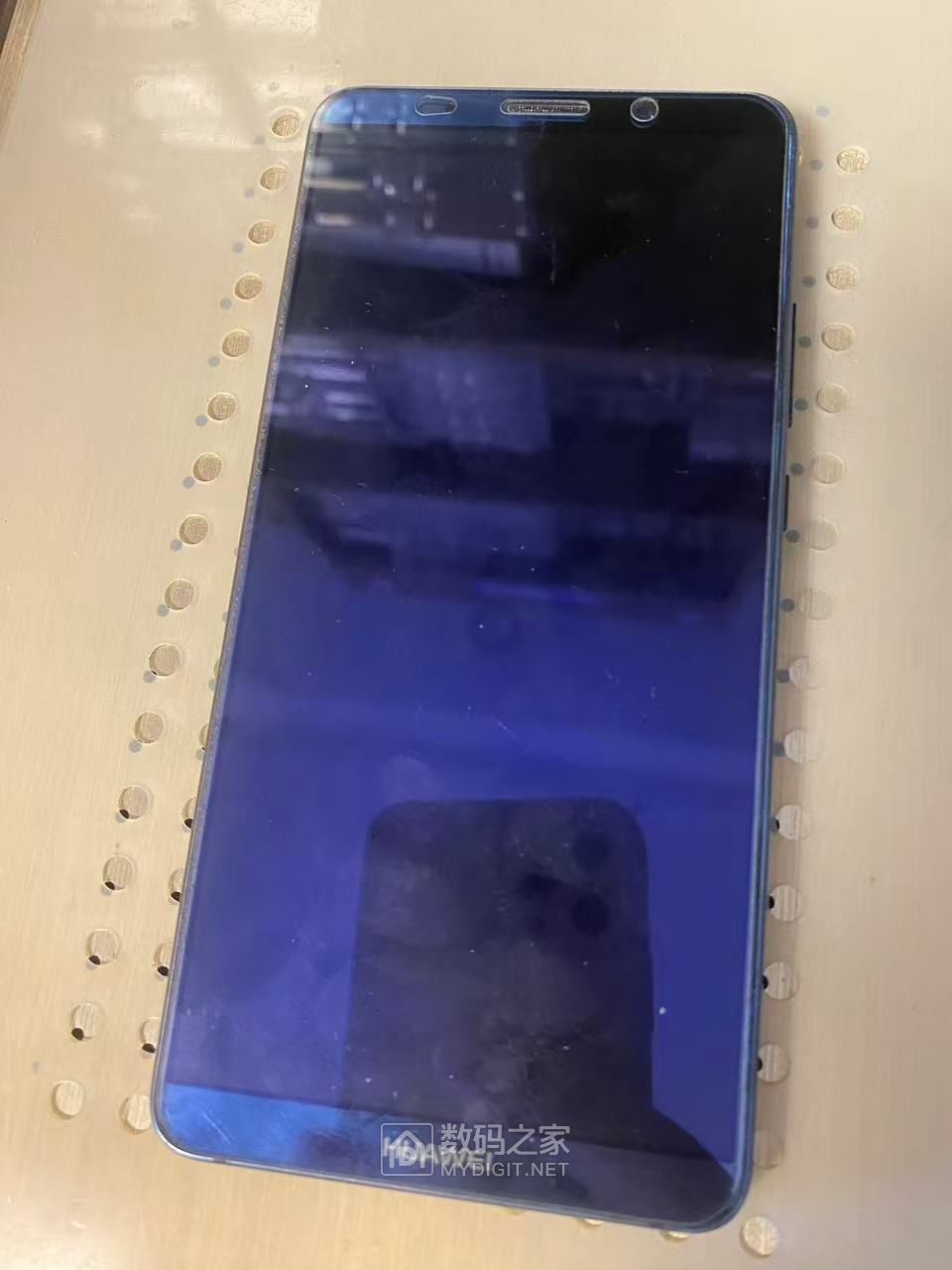

主板装屏测试下,开机显示了

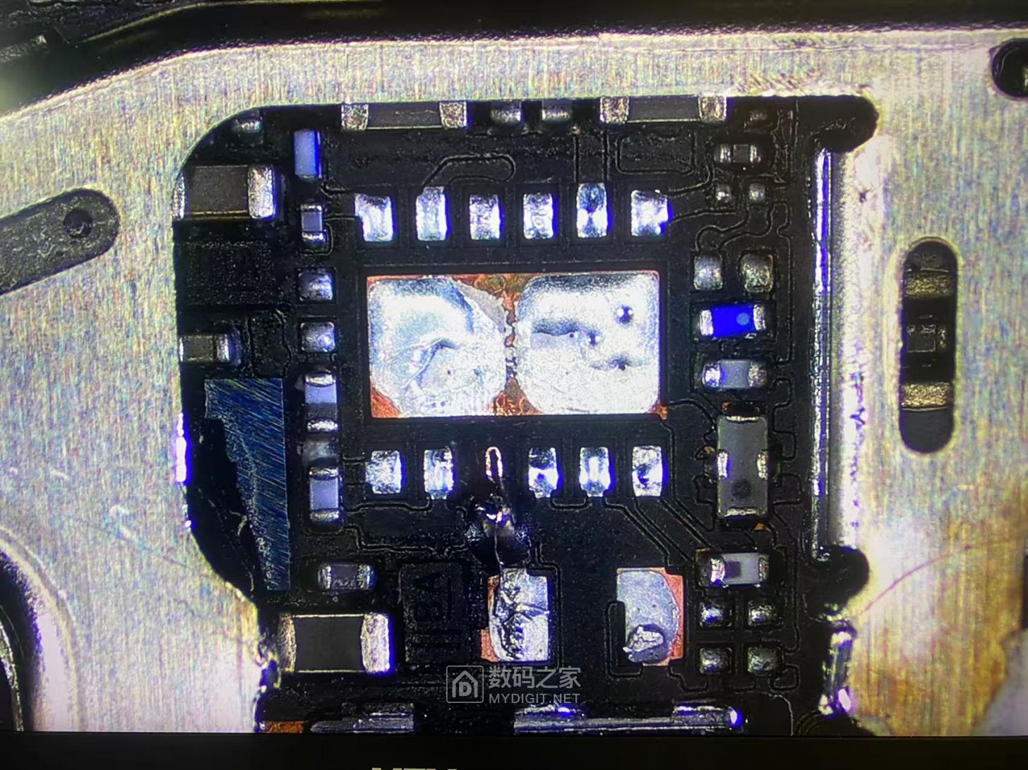

剪掉屏蔽框的局部,二极管确实已歪了
拆下二极管后飞根线,做个人工焊盘

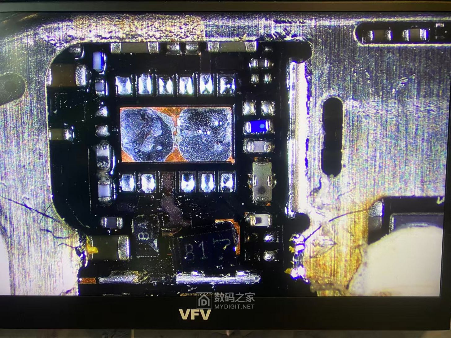

焊回二极管
焊上一个OK的GPA

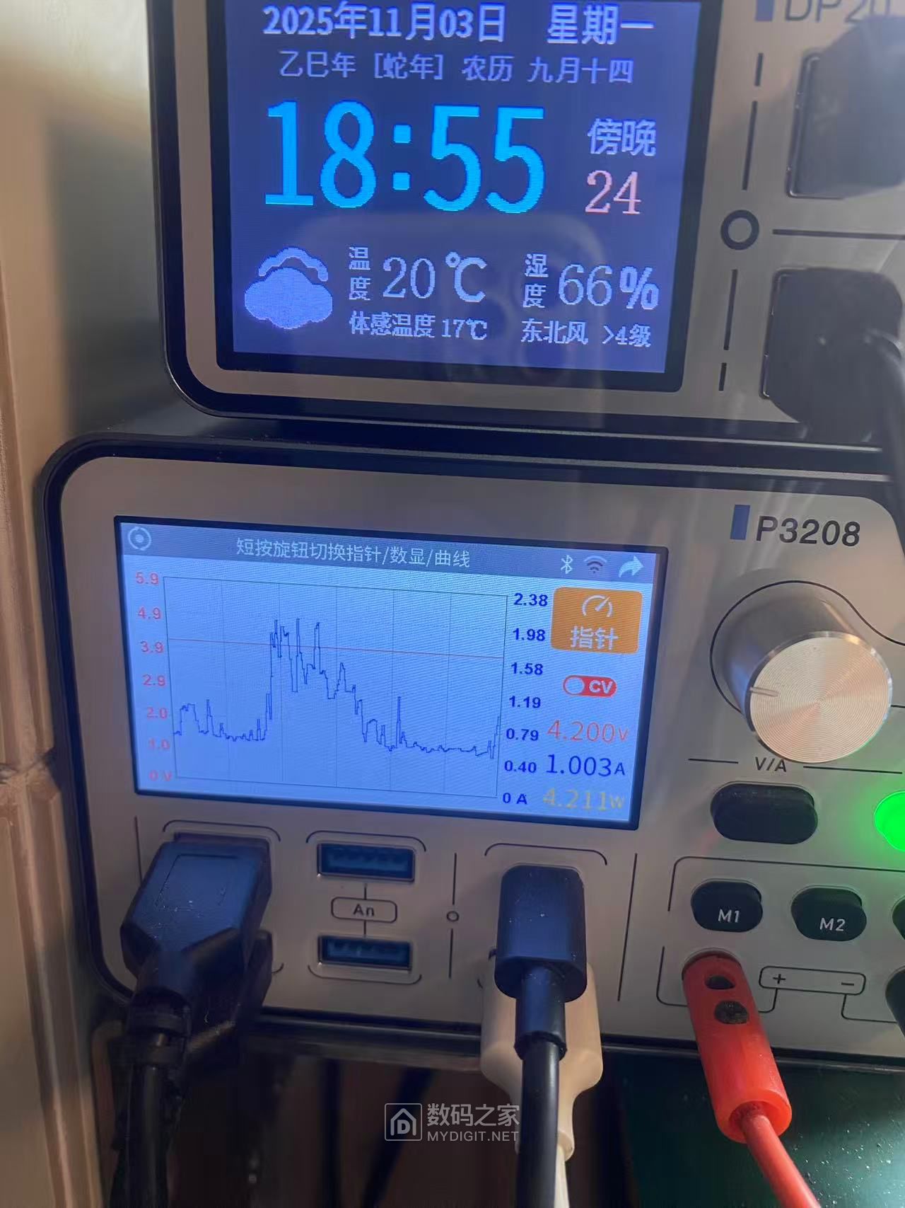

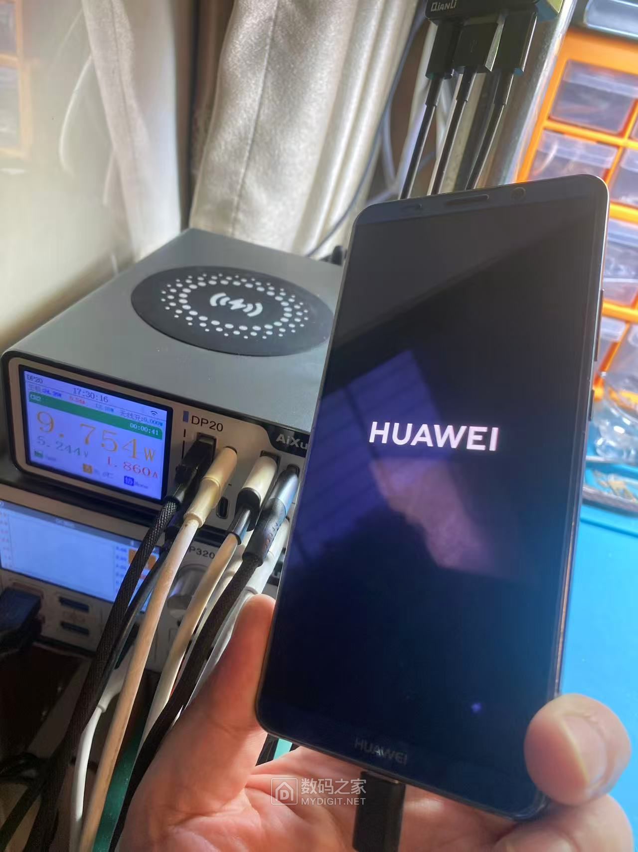

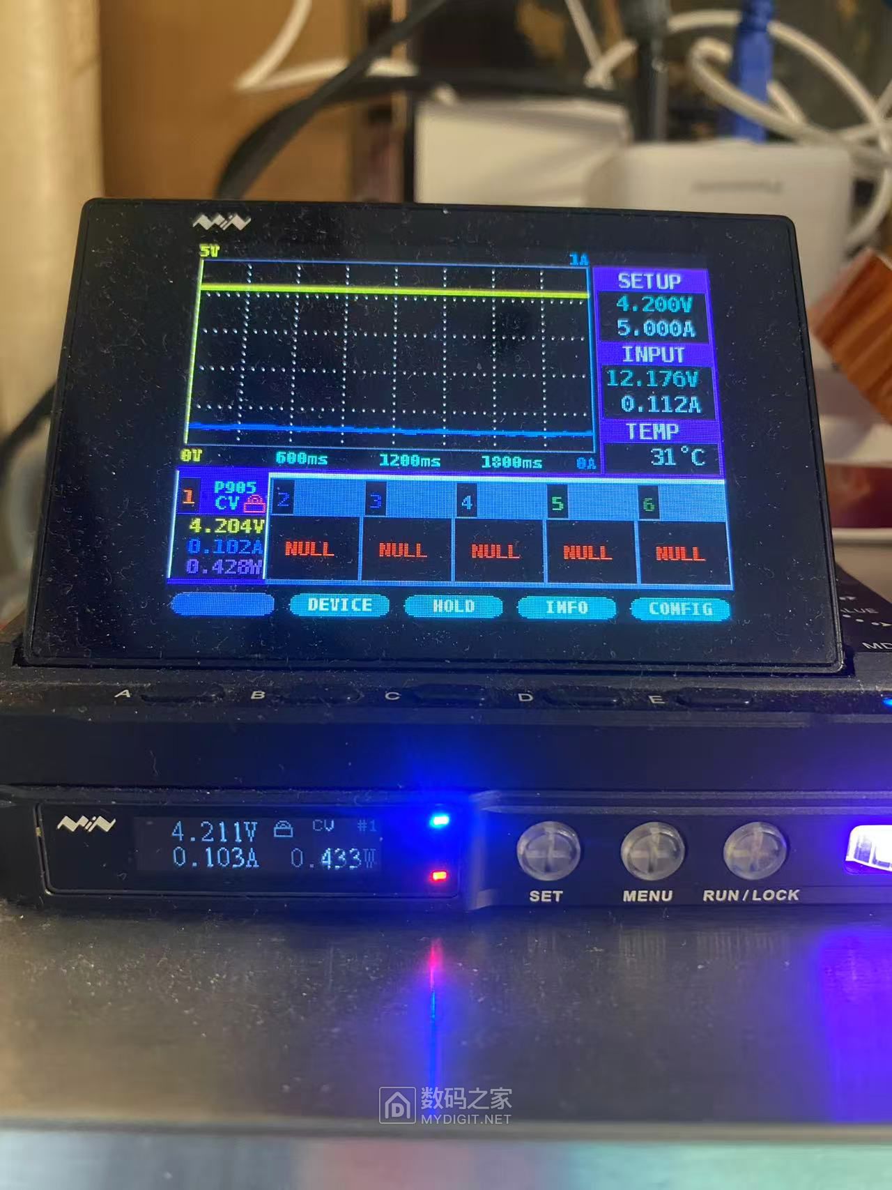

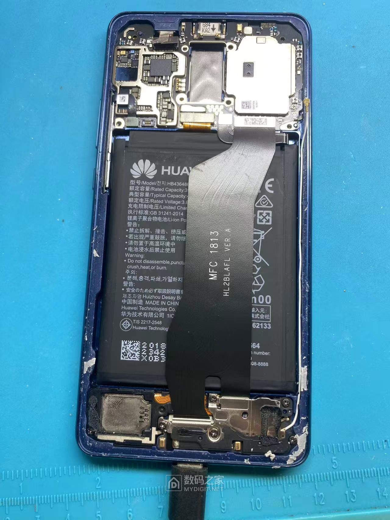

主板上电测试下开机,正常开机电流,见曲线电源表

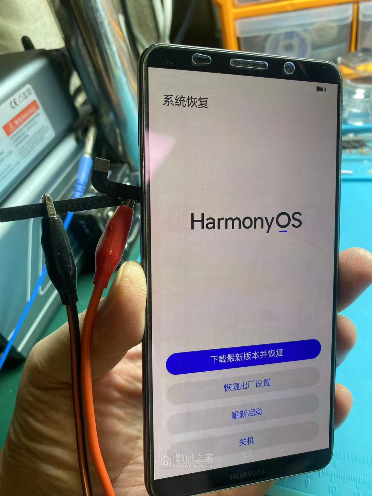

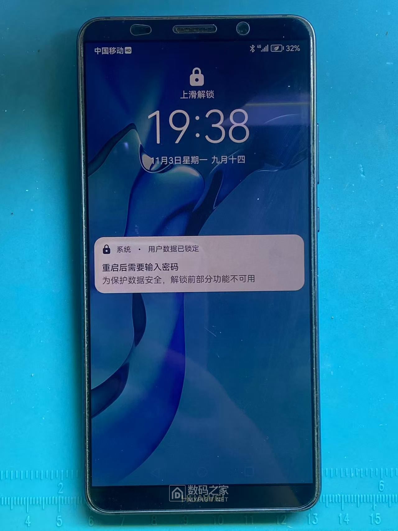

出现系统恢复模式正常现象,可能因为没有用原机电池而用的电池保护板+电源,好象这机电池是加密的(不确定)
重新装电池后插充电线开机可进入系统了,因无密码,美女也忘记了,无法进入桌面测试其它功能

完美修复华为mate10pro不开机故障,看似捡钱活,也非捡钱活,只能说比重焊CPU要少耗时得多!
美女就拿回去慢慢想慢慢试密码喽!!
