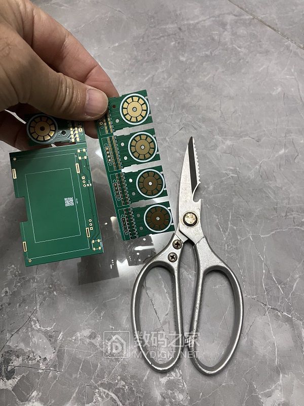

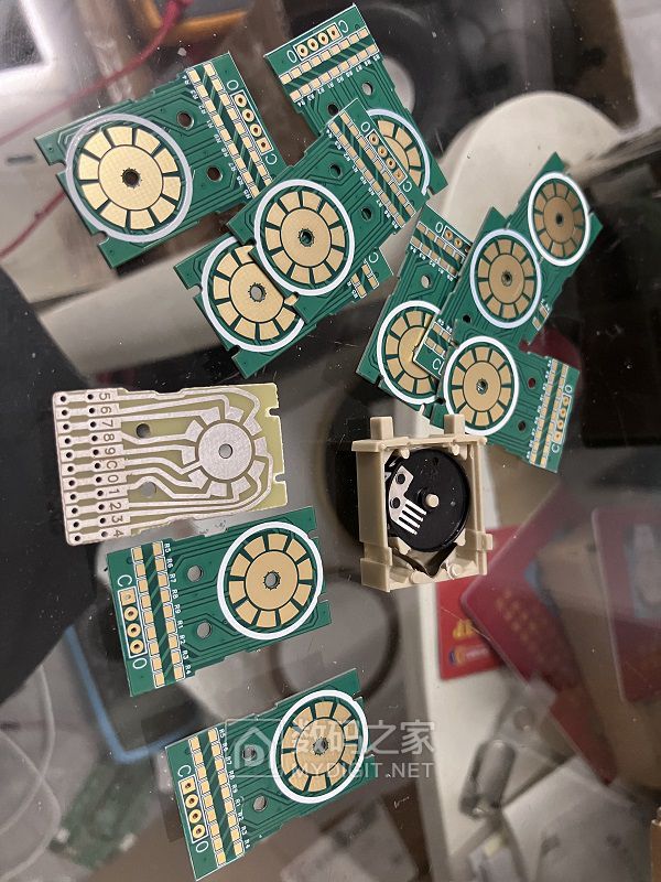

要做电阻箱,首先要采购8421编码器,我买的是KSA-1
编码器PCB单面镀锡的,质量很一般

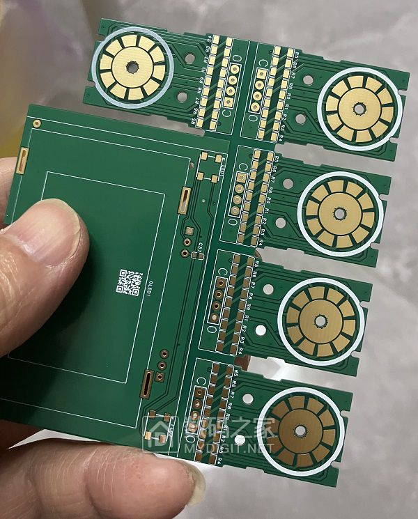

但咱要的只是一个拨盘,PCB咱有嘉立创呀
测量好PCB的相关尺寸,SW建好模,导入到立创EDA,分分钟一个PCB就画好了,跟手头上的一个板子一起拼板打0.8mm厚沉金PCB再次感谢嘉立创。
0.8的板子,一把剪刀就分切了。

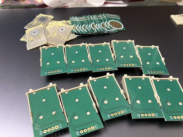

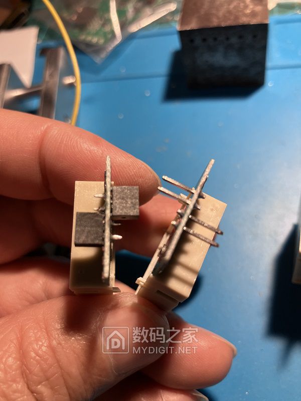

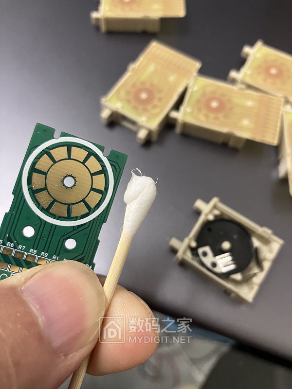

这个编码器的外壳不耐高温,烙铁头靠近一点,热铆点就软了,很容易就可以把原来的PCB拆开。
新PCB金焊盘上抹一点硅脂,提高耐磨性
原样再组装回去就可以了。
至此,得到一批沉金版的8421编码器

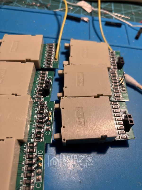

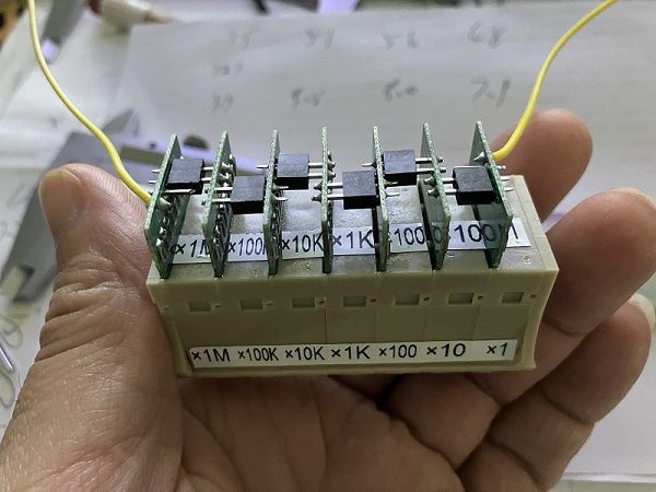

1206电阻同样来自立创商城,会员日有11-10,平时还有20-15的券,买电阻那也是相当便宜。
焊接测试了一下。
排针连接,方便拆卸更换电阻。

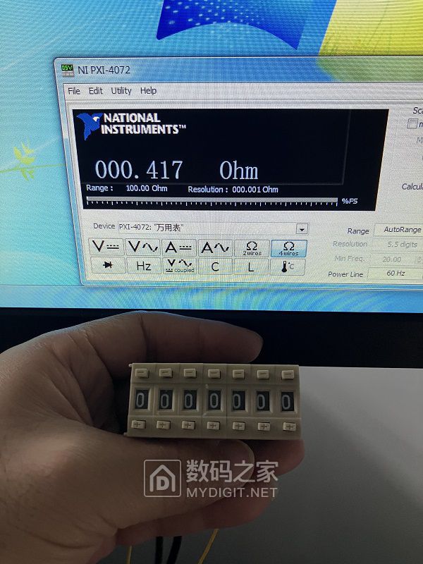

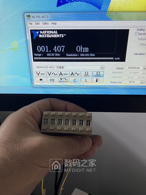

底数0.4欧。
翻了一下仓库,有一些0.68的电阻,于是把第一个电阻给换成0.68的,再看数据就好看多了

第一个电阻更换成0.68后,测试了一下各位的数据,低值比前面好太多了
附件是我修改后的PCB(未验证),用立创EDA画的,R1增加了一个并联电阻位,方便大家第一位要减小阻值可以通过并联的方式解决。
