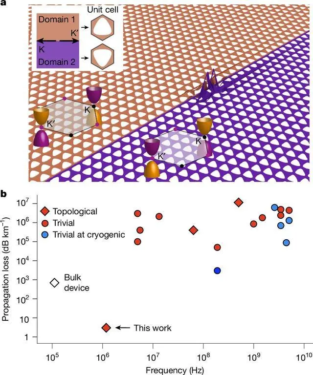

在特定人工晶格结构中,声波传播可展现拓扑性质,并具备减少反向散射的潜力。先前实验已经给出了拓扑保护传输的部分实证,但关于反向散射概率的定量测量仍然稀缺。此外,拓扑保护并不必然意味着低损耗。该研究首次解决了这两个问题。
图|沿两个拓扑结构不同的区域界面引导的面外振动模式的渲染图(来源:Nature)

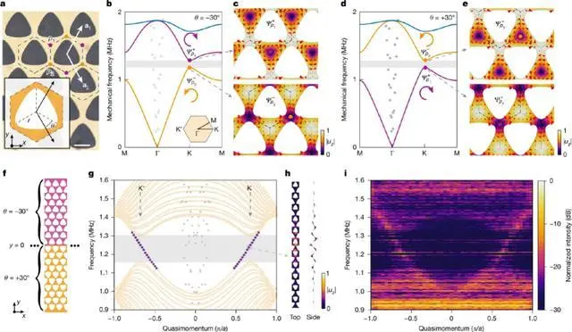

本研究首次将两种物理机制融合。其一是“谷-霍尔(Valley-Hall)拓扑效应”:研究者在一层 20 纳米厚的氮化硅(SiN)膜上刻蚀出蜂窝状微孔。通过旋转三角形孔的方向,构造出两种相反“谷态”(valley edge mode)的声子晶格。两者之间的界面就像一条高速路,每个方向上仅允许带特定谷自旋的振动能量沿其边缘流动,并天然抑制反散射。
其二是该研究突破的秘诀,研究团队借助了近期纳米机械共振系统在耗散稀释方面的创新——的“软夹持”(Soft Clamping):与传统机械结构将薄膜死死固定不同,这种设计允许振动模式平滑衰减到材料内部,使能量主要储存在“拉伸”而非“弯曲”中,大幅降低损耗。
图|谷霍尔效应拓扑绝缘体(来源:Nature)

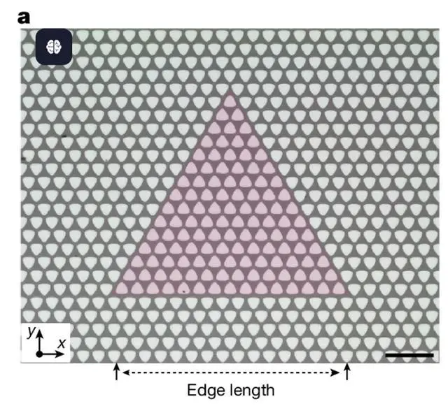

图|拓扑声子波导围绕成三角形路径的显微镜图像。(来源: Nature)
为了测试能量损耗,研究团队将波导“折”成一圈三角形路径,每条边仅 15–19 个晶格单元长,三角形的三个顶点处由 120° 弯角连接各边。实验显示,波导中声子的传播损耗低至 3dB/km。相较之下,以往芯片声子波导的损耗通常在 10⁵dB/km 量级。值得注意的是,这一损耗水平已与超导微波波导相当,并逐渐逼近光纤。
同时研究团队也开展了高分辨率超声谱测量,以精确量化反向散射效果。结果表明,三角形的弯折是反向散射的主要来源,但平均概率仅为 1.1×10⁻⁴,即约 99.99% 的声子能量能够顺利绕过每一个弯角并不发生反向散射,且每百万个声子中损失不足一个。
