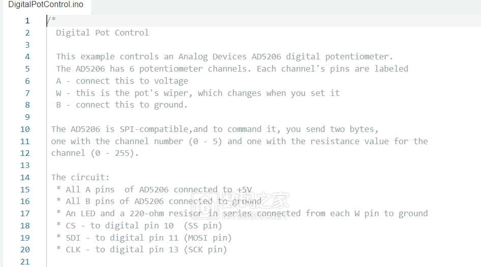

本来是air001的SPI例程,怎么原封不动啊
SPI用的还是uNO的引脚定义,大家看看是这样的吧
改都不改吗
