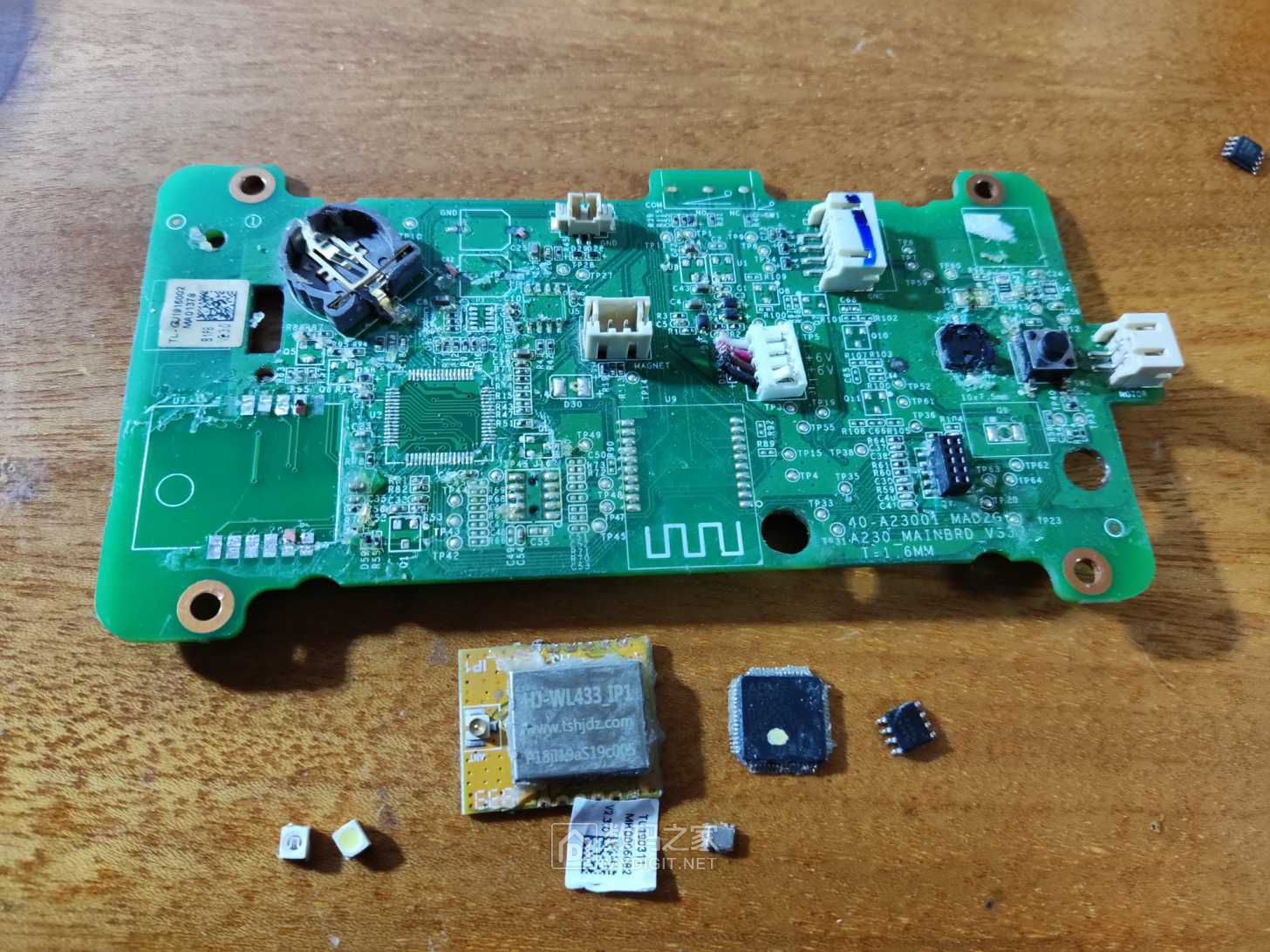

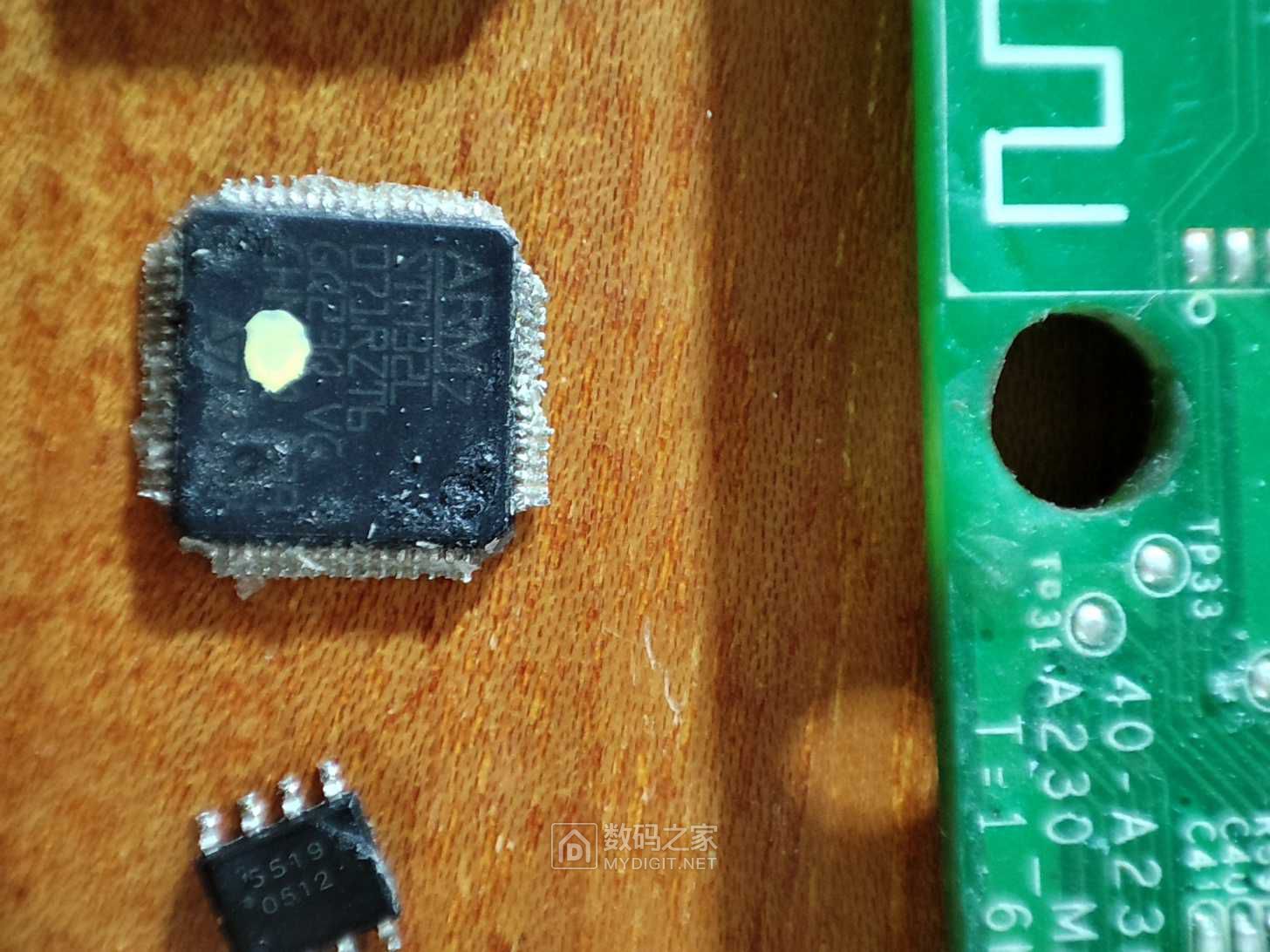

偶然得到一块智能锁主板,正好热风枪到了,试试拆主板上的元件。
拆下来的代表

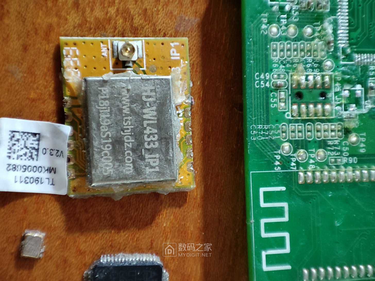

最有用的是这个无线模块。
stm32,全是胶,暂时感觉没什么地方用的上。

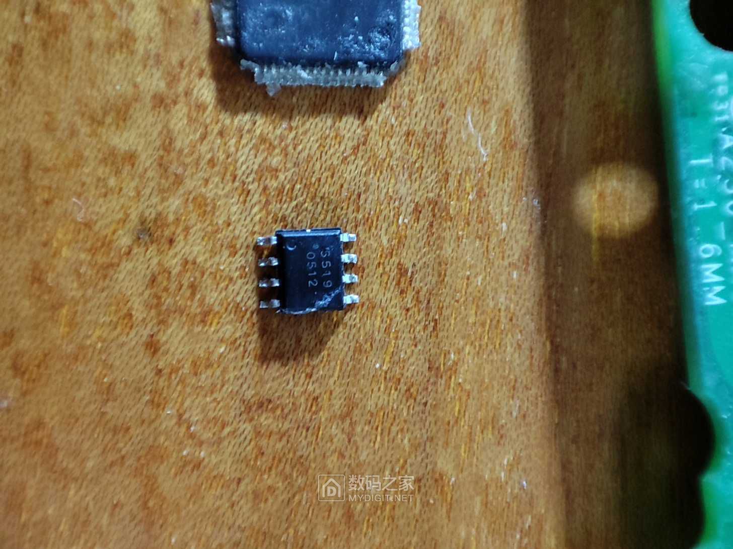

未知小芯片

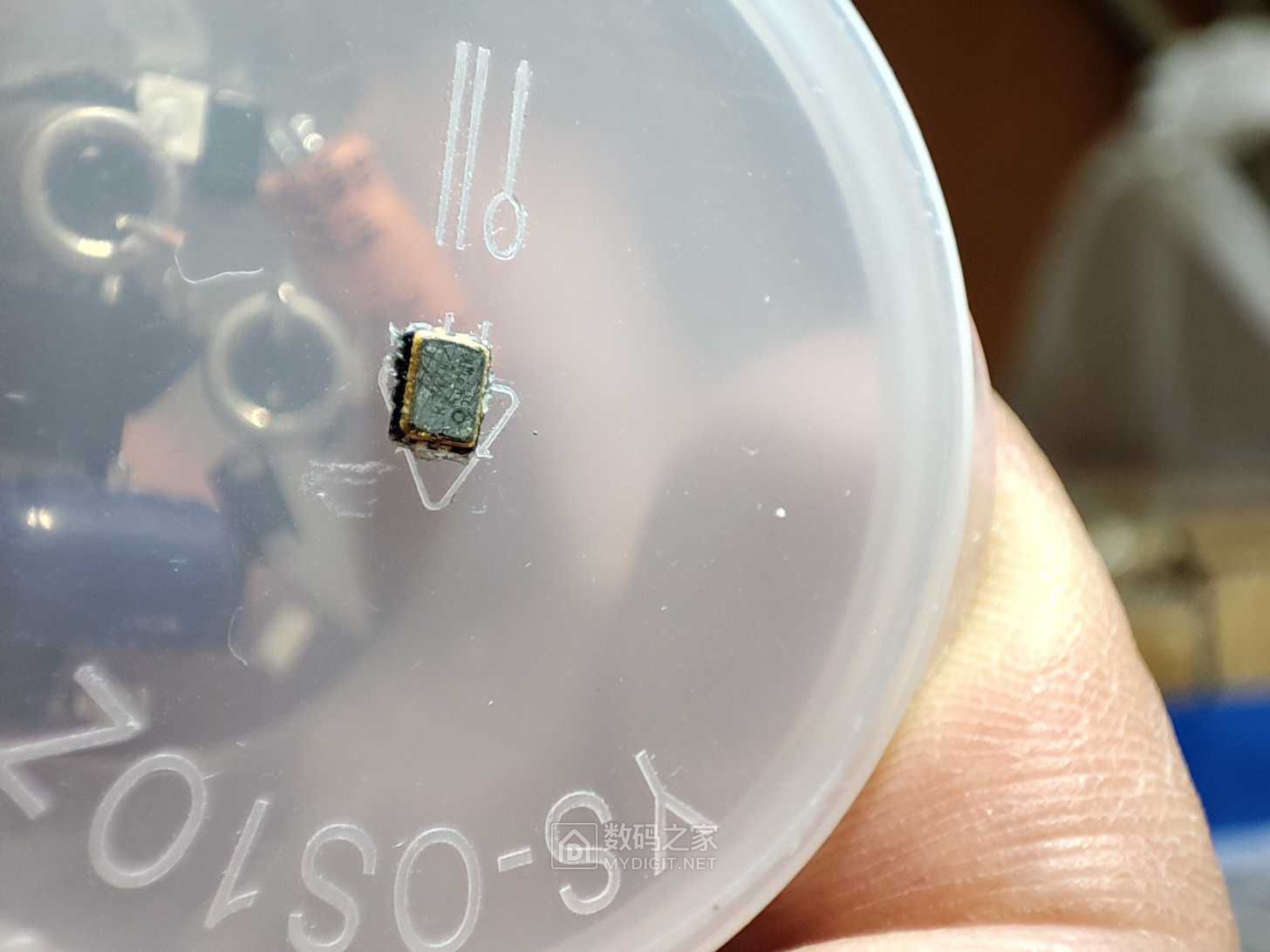

晶振,太小,又打了胶没拍清楚字

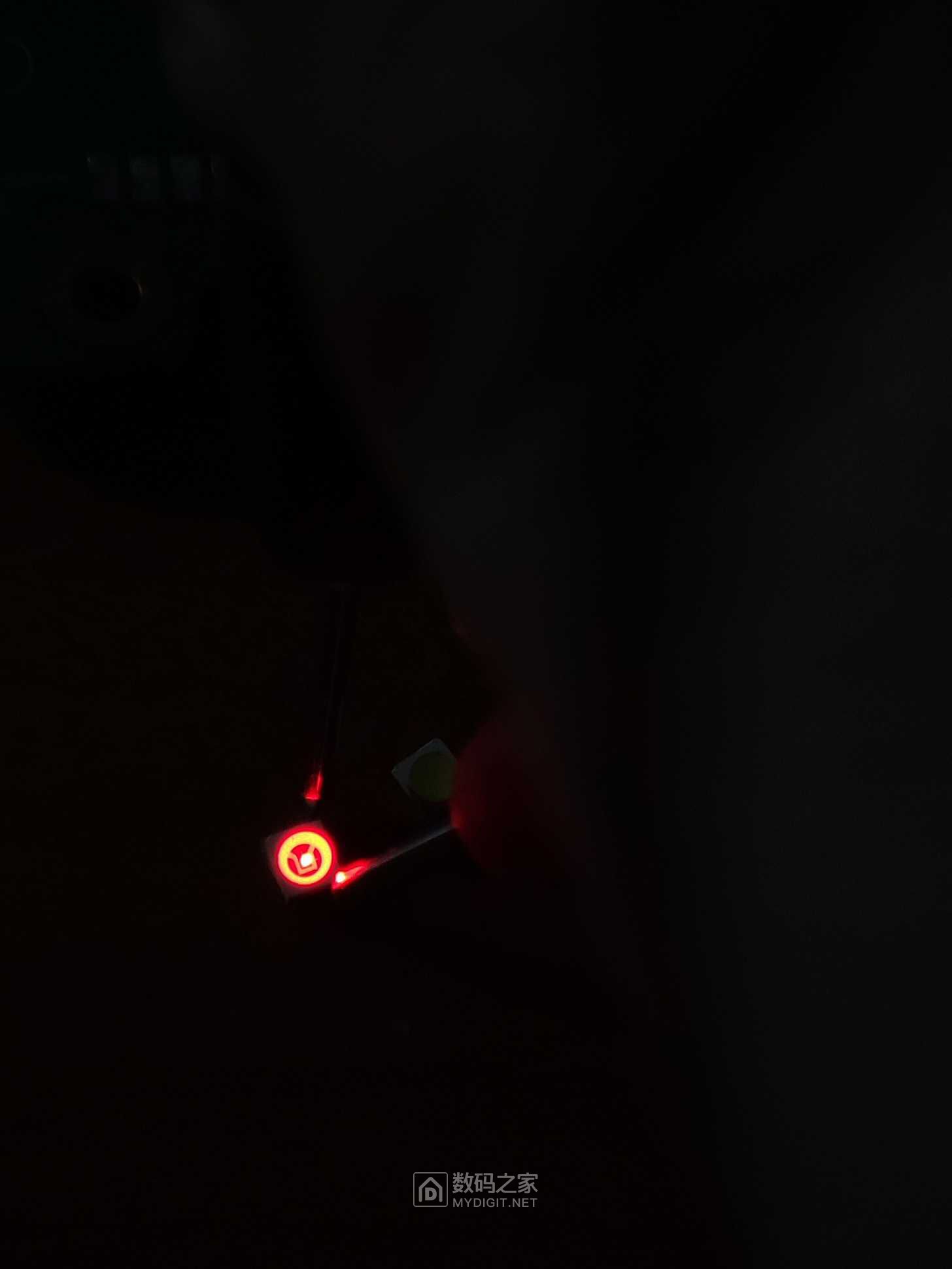

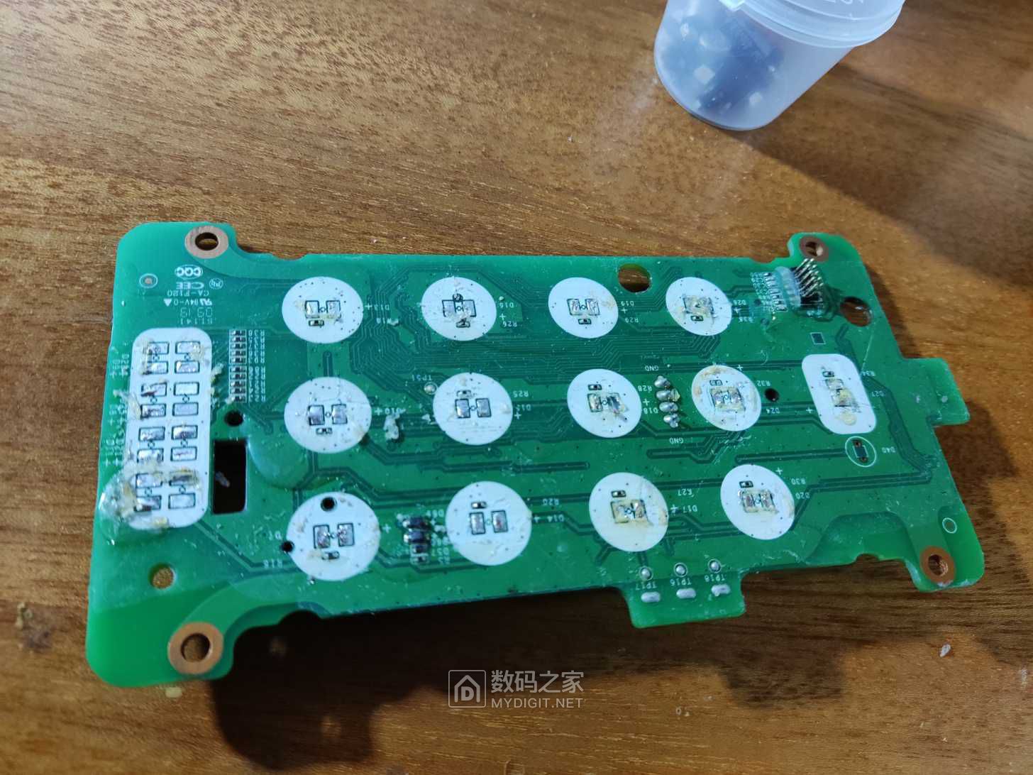

红光led,品质较好。白光led亮度高,品质也不错
之前改sony的bc-cs2a充电器加灯要是有这红光led,那效果好多了。

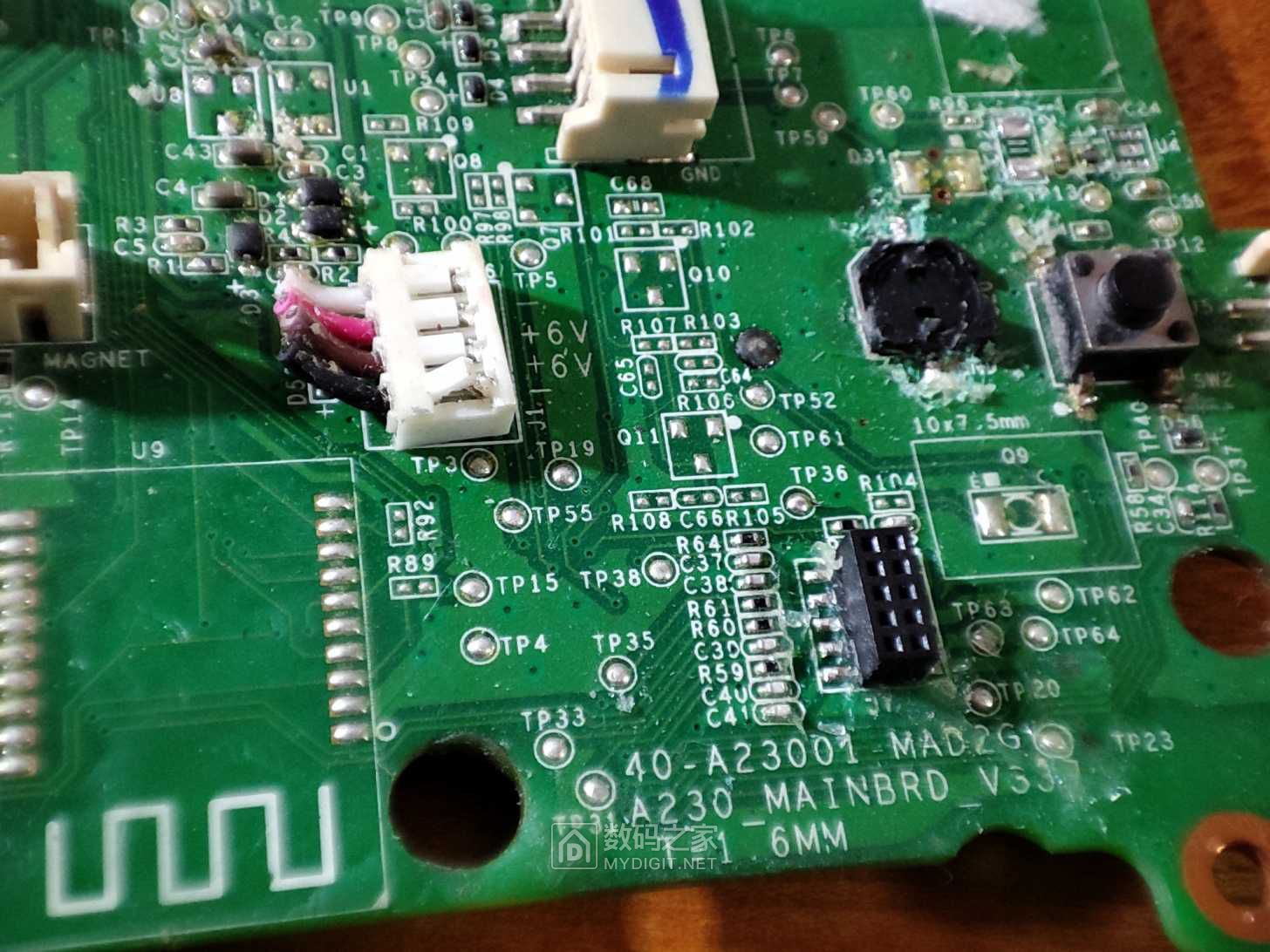

整个主板打了防水胶
特写镜头用的红米k40微距模式。拍芯片蛮不错的。

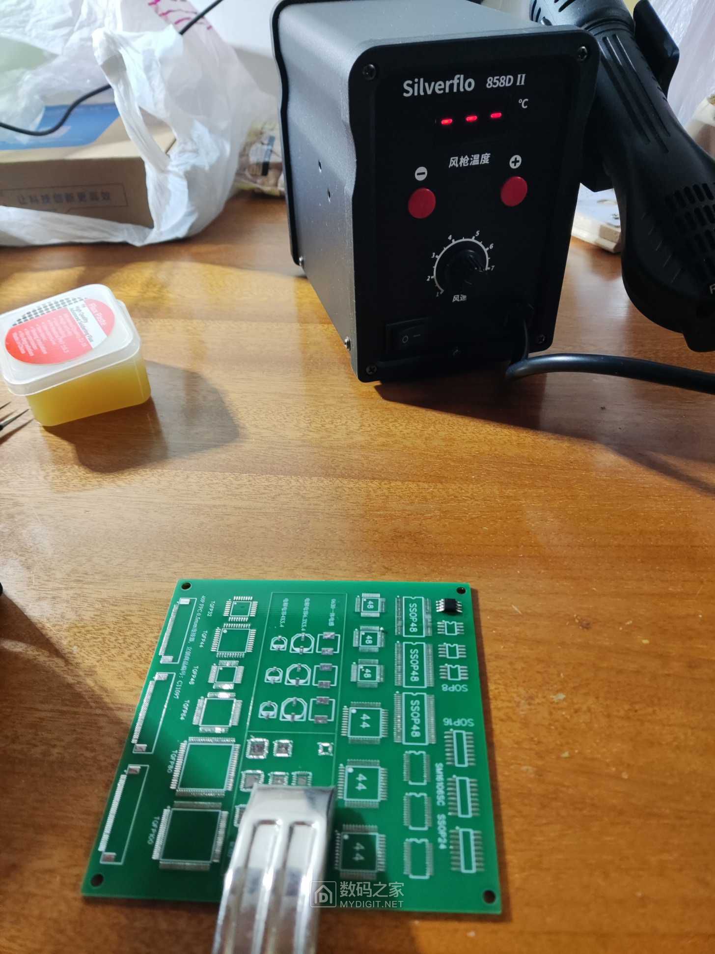

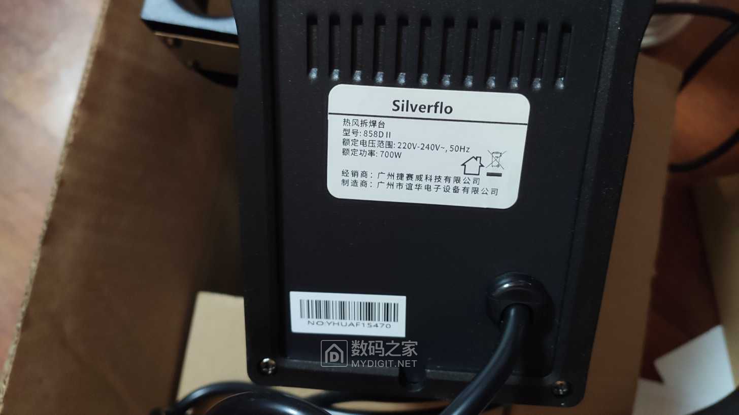

热风枪就普通的谊华代工的858d,业余用用还行。

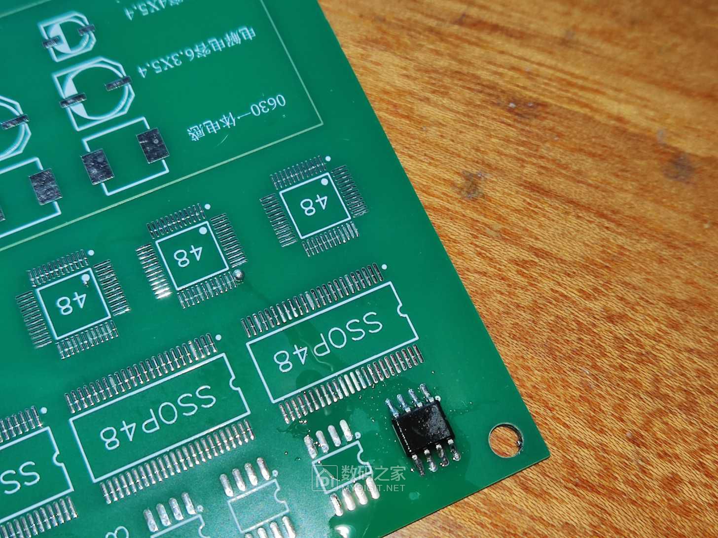

练习板练练手,第一次中温锡搞多了,拆下来重新吹了一遍。锡花了后轻轻一推就对上引脚了。
