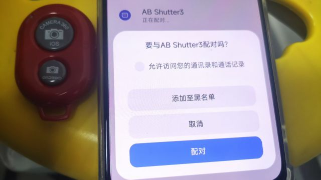

有天想起来有种蓝牙按钮拍照的遥控器,觉得应该可以用来自定义PTT。于是pdd 几块钱下单了一个。
今天到货了。试了下,确实能用。
先在手机进行蓝牙配对。

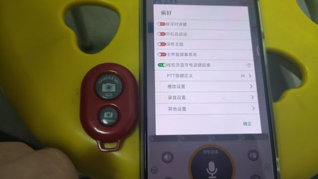

配对成功后,在自定义PTT中设置,想用遥控器上的哪个键来当PTT用,就在自定义PTT设置时按下哪个键。
对讲软件打开的时候可以使用遥控器。
