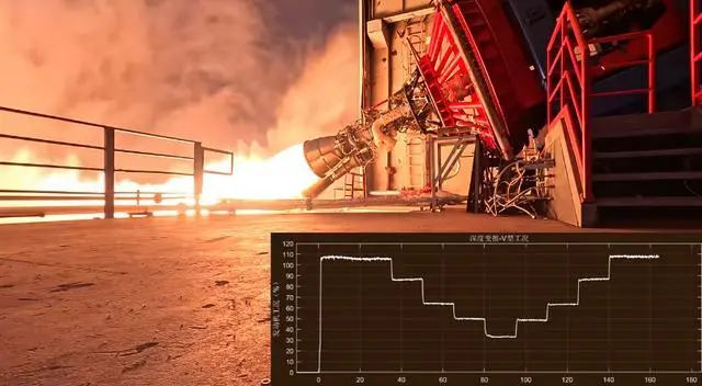

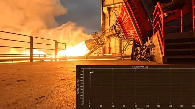

32%-105% 深度变推试车
突破一:通过系统优化,苍穹系列发动机首次将推力下限扩展至额定推力的 32%,并在极低工况下保持稳定工作,为火箭返回阶段的精准回收控制提供了更宽裕的推力调节能力。

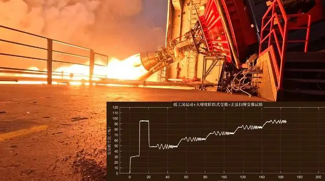

低工况起动 / 关机 + 大梯度阶跃变推 + 正弦扫频变推试验
突破二:依托改进的控制时序与先进算法,发动机实现了从 32% 极低工况平稳起动后,单次阶跃至额定推力的大幅度变推,单次推力调节幅度超过额定推力 60%,响应时间控制在 0.5 秒以内,展现出卓越的动态响应能力。
突破三:采用自主研发的高精度调节阀门,发动机推力控制精度达到额定推力的 0.5%,实现了对推力的精细化调节,可满足未来高动态飞行任务对推力精确控制的严苛需求。
突破四:在多频段正弦扫频变推试验中,发动机表现出优异的动态响应特性,推力输出线性度高、重复一致性好,保障火箭在复杂任务工况下的稳定飞行。

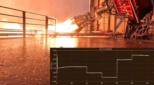

副系统混合比拉偏试验
突破五:基于高稳定性的燃气发生器和高适应性的涡轮泵,发动机完成了副系统 0.30-0.40 宽混合比下的拉偏试验。可适应多种复杂工况的飞行任务。
