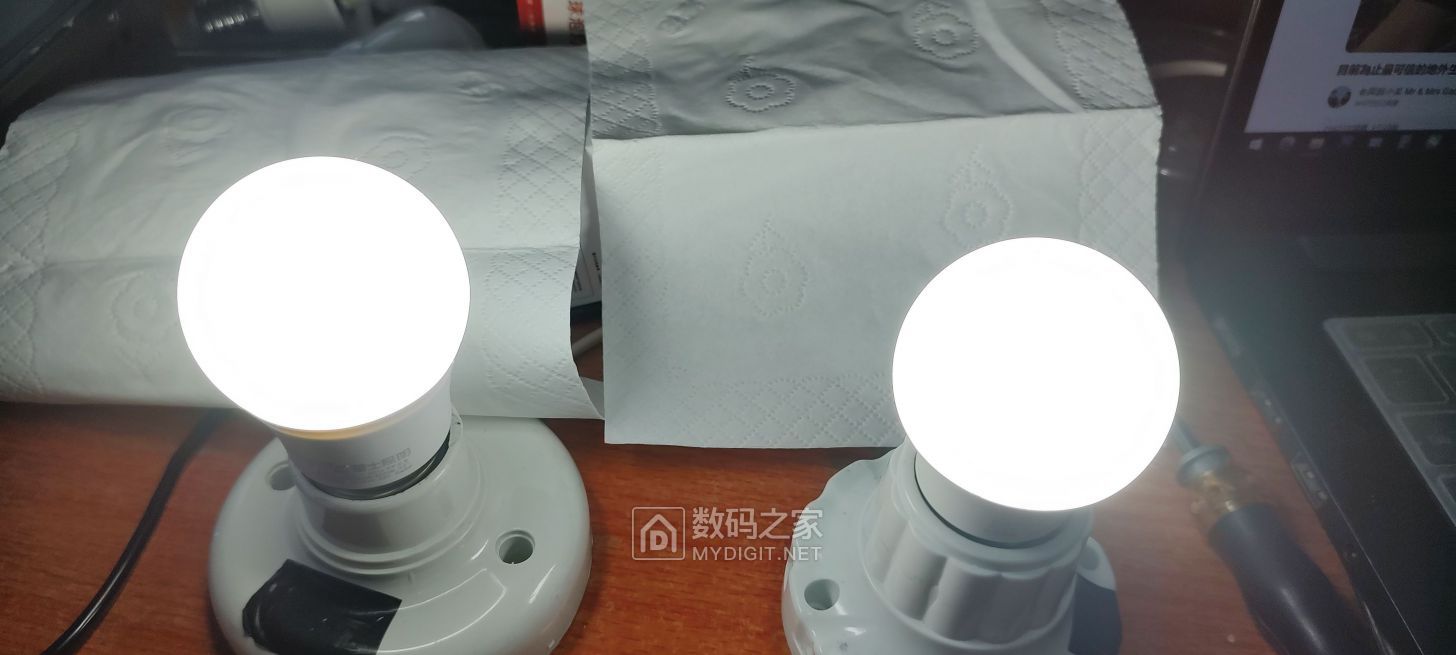

三个led 2个3瓦一个5瓦,第一个电商专供,难道内部哪里不一样?下面拆了见分晓、
拍了3面 ,对吧电商的光效65流明/瓦,非电商的75流明/瓦 差了15%,而且显色指数不一样,色温不一样
这个是电商的3W
5w
3w非电商

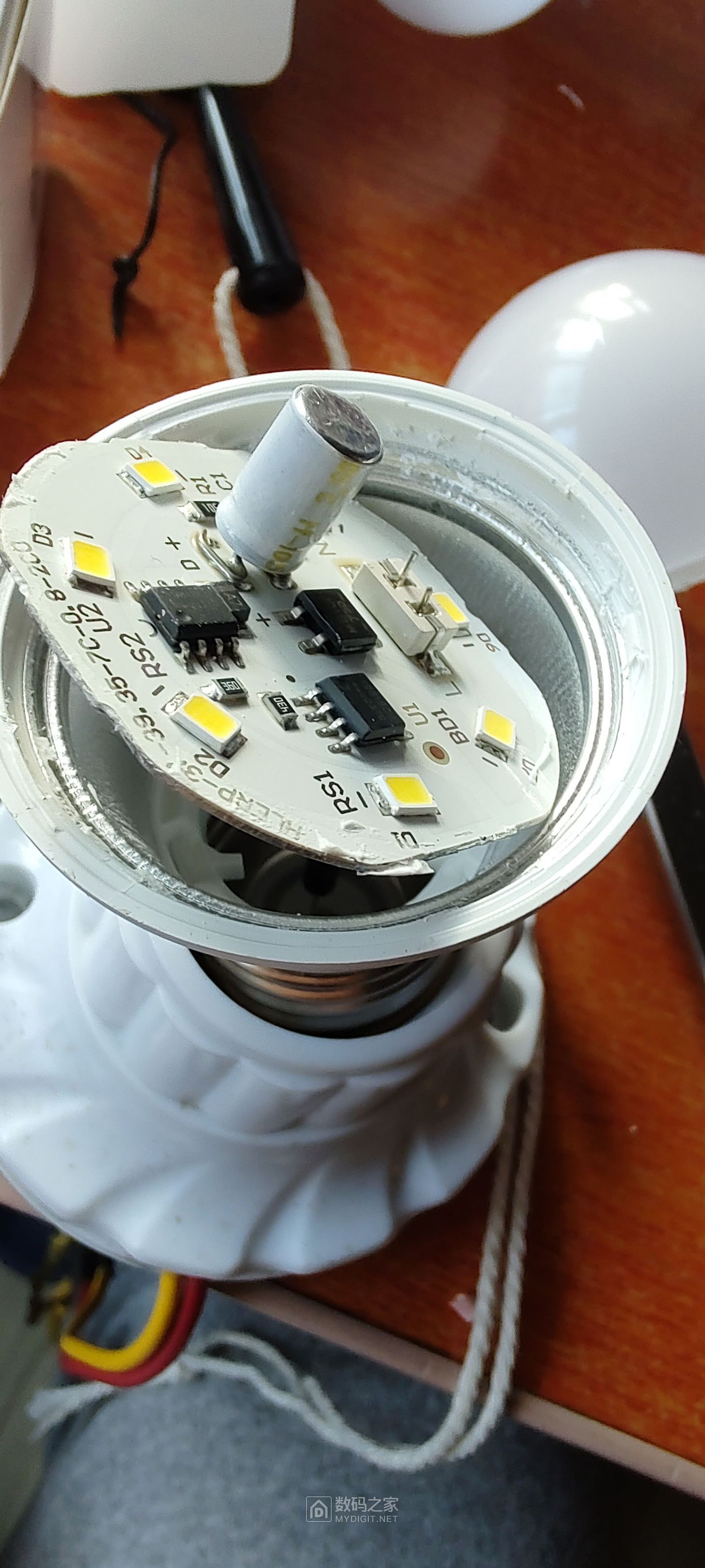

非电商带铝壳散热器

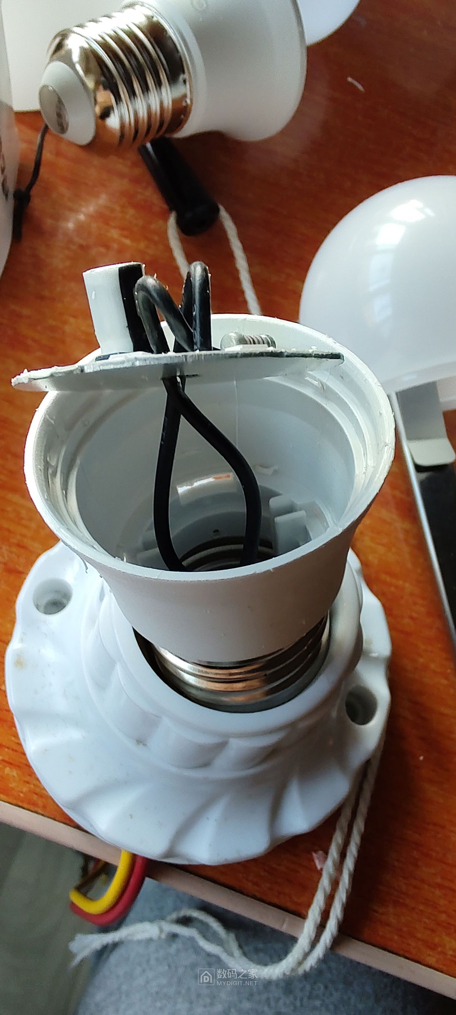

电商的不带铝壳散热器
两个三瓦LED通电对比,,左边为电商的

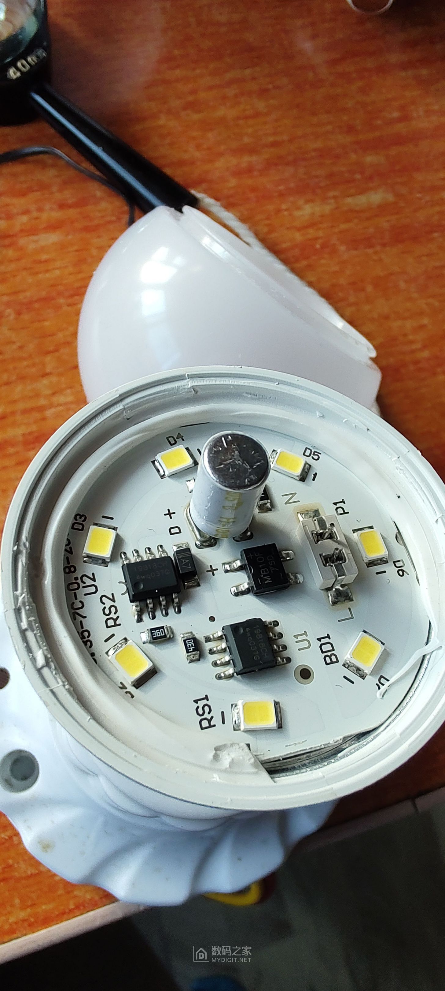

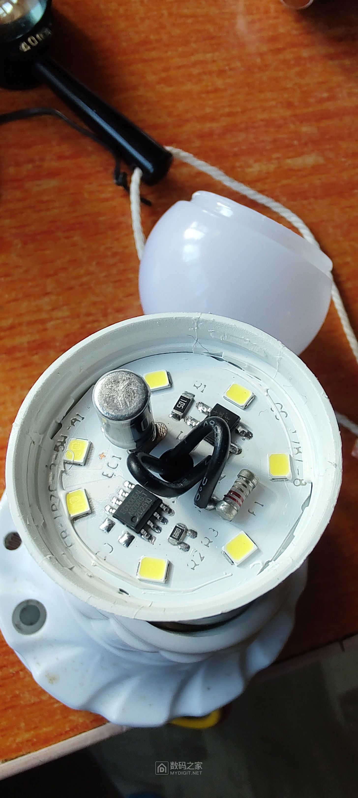

结论:电商的采用EG1000E恒流芯片,外围器件少,节省成本,两根线直接引入电源,焊接,减少一个两位插头,芯片加滤波功率因数只有50%,参考数据手册。

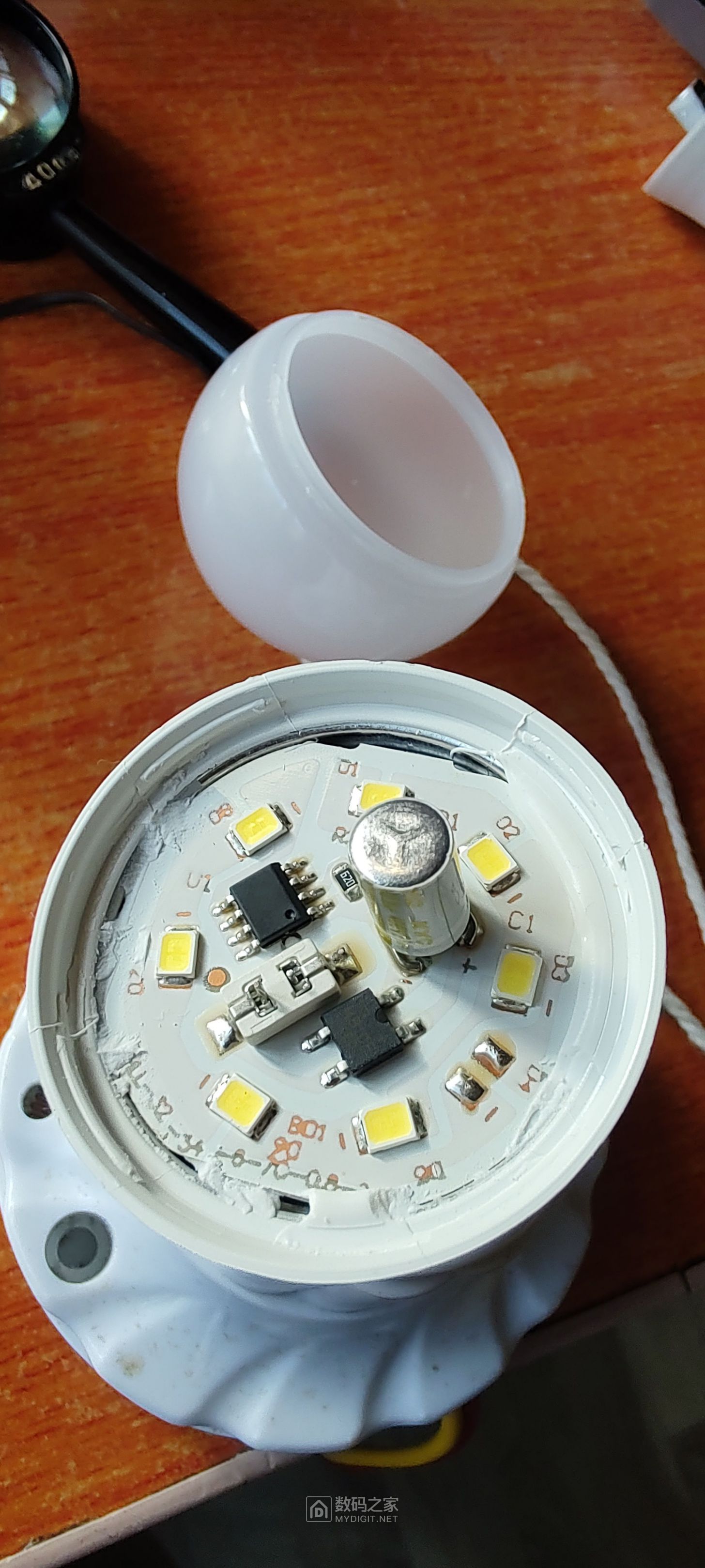

非电商采用19818CH恒流芯片,5瓦的居然用了两个,3瓦用的标准电路,电阻62欧,5w两路并联,二极管做分离正极,正极接第一路43欧OUT端,二极管输出接第二路36欧out端,
