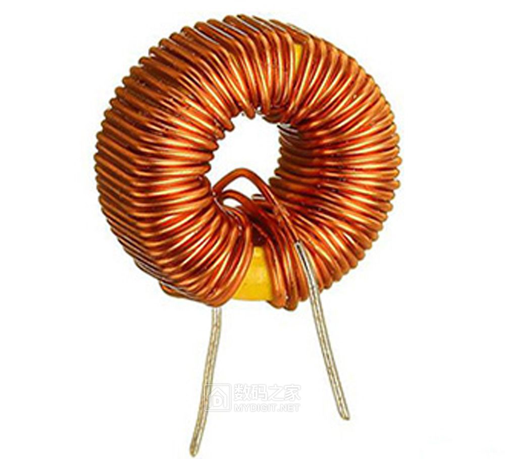

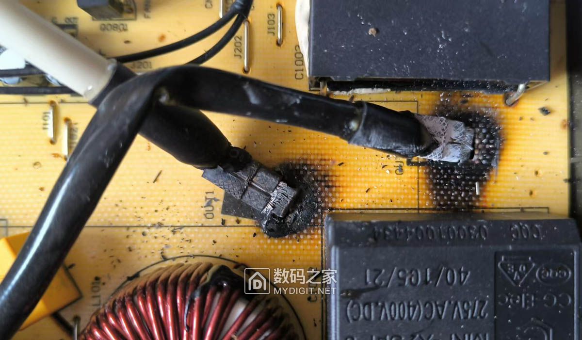

突然想起来这个问题。起因是,美的电磁炉的加热盘,带漆包层的铝线与铜鼻子直接铆接,发热烧毁的太多了,是不是可以把铝线头直接焊电路板上呢
当然,美的电磁炉这种通病是因为铝线的漆包层没有去漆就直接铆接了,导电性肯定不会好。详见我的另一个帖子:拆解美的故障电磁炉C22-RT2240,探讨线盘接头烧毁原因 - 拆机乐园 数码之家

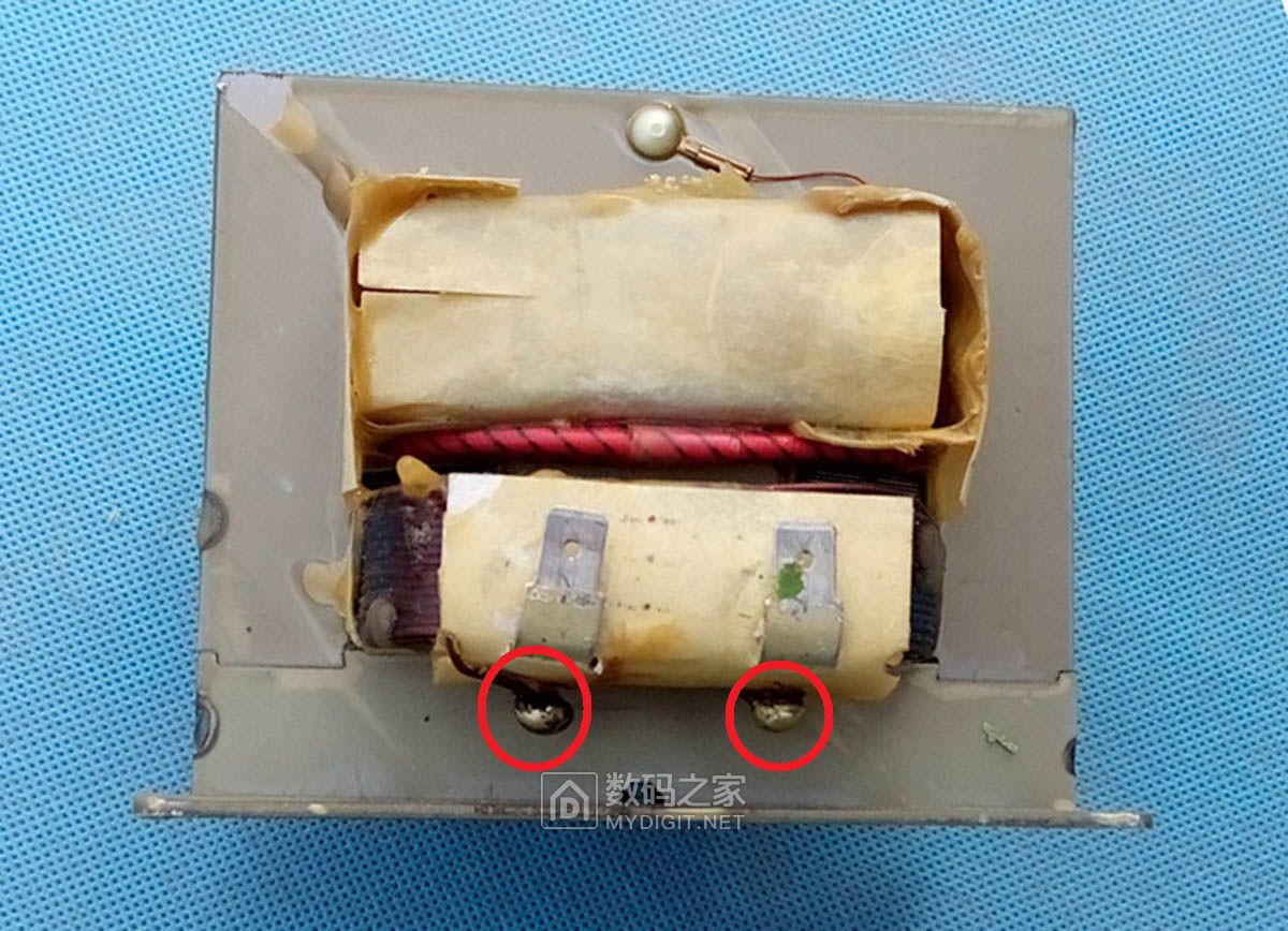

现在的微波炉变压器都是铝线,但两个接头是直接焊接在插头上的,焊点非常饱满。
我手里有个电路板,大电感线圈也用的是铝线,直径有2mm,也是直接焊在电路板是的,焊点同样饱满。
问题就是这都是怎么焊上的呢?
