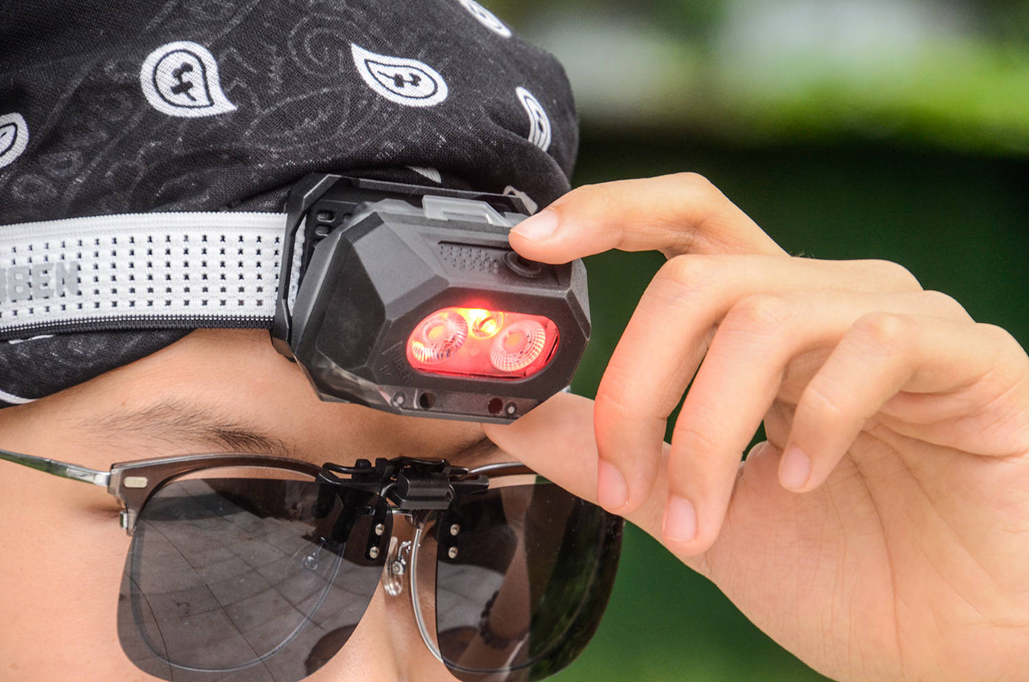

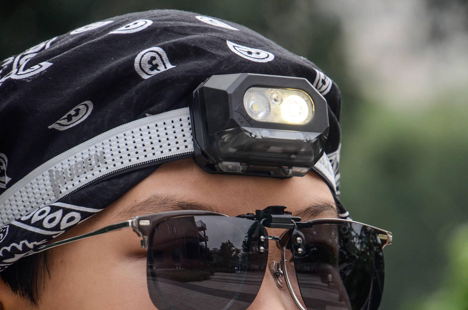

头灯最大的特点就是带在额头的位置,光线的方向与眼睛的方向始终保持一致,照明过程中,两只手始终是自由状态,解放双手、光随头转,这就是头灯的最大优势。

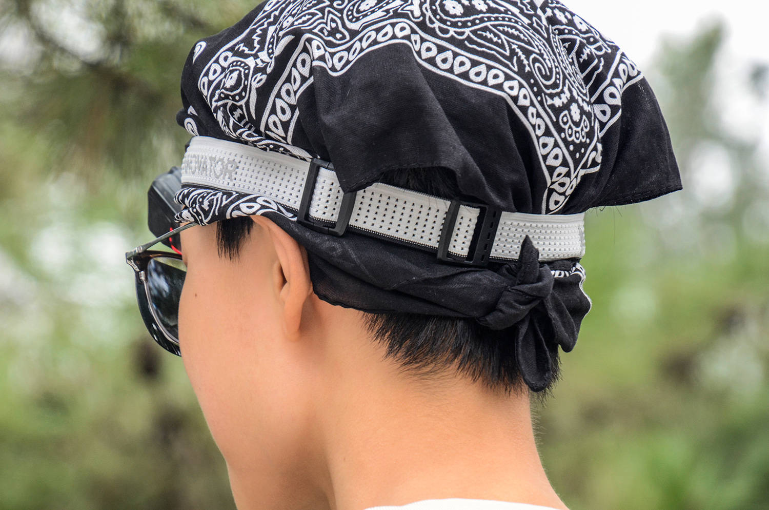

勒着脑袋一圈,那就要保证足够的舒适度,务本H4头灯采用双向可调节的水平弹力头灯带,一是可以根据头围大小调整长度,保证不勒;二是足够的弹力+内侧还有硅胶防滑条,能够保证佩戴过程中不易下滑;三是表面密集打孔,形成通风散热透气,保证不会闷汗。
头灯带还做了夜光标,包括WUBEN×2、ECL INNOVATOR,分列在不同的位置,这样弱光环境下就会被光线激发,达到安全提示作用,而且360°都可以看到。

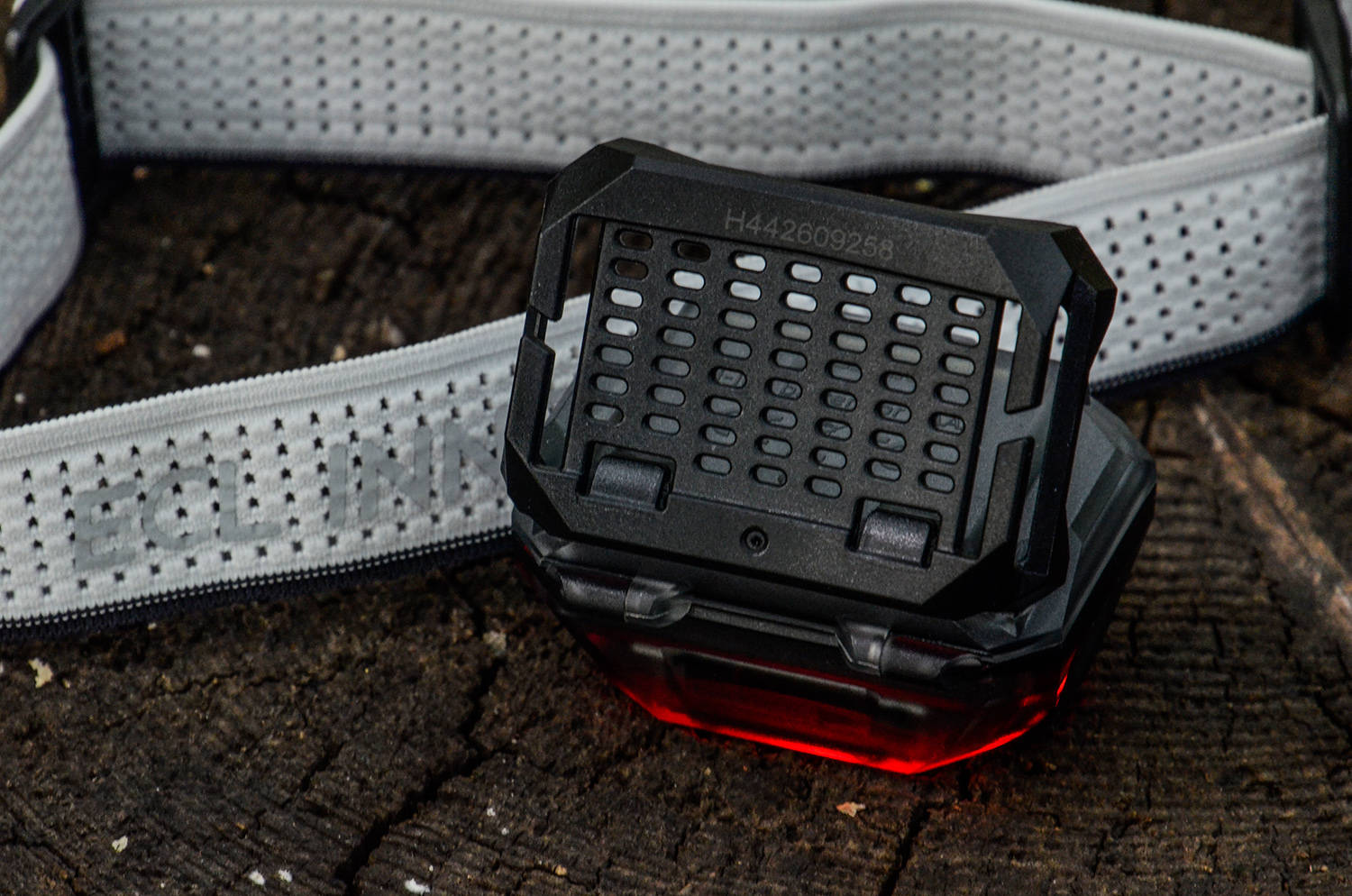

头灯带可以很方便取下,头灯安装背板也是采用高强度PC材料,呈自然弧度,更贴合额头曲线,同样也是密集打孔,通风透气,保证舒适,这也是务本ECL“Easy Carry Light”便携灯的特点。
H4采用切角立方体造型,长度约为60.5mm,宽度约为46mm,厚度约39mm,整体采用PC材质,保证了足够的强度、韧性,同时也实现了轻量化,带电池的使用重量只有80克。

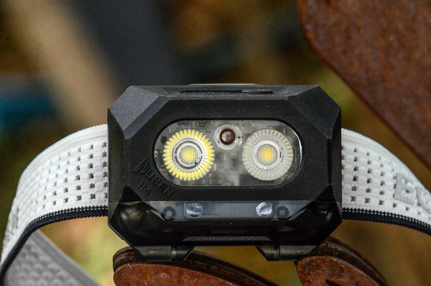

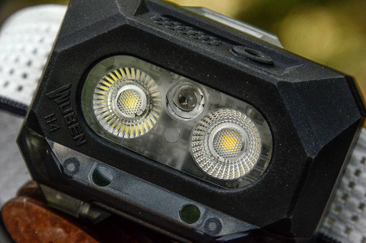

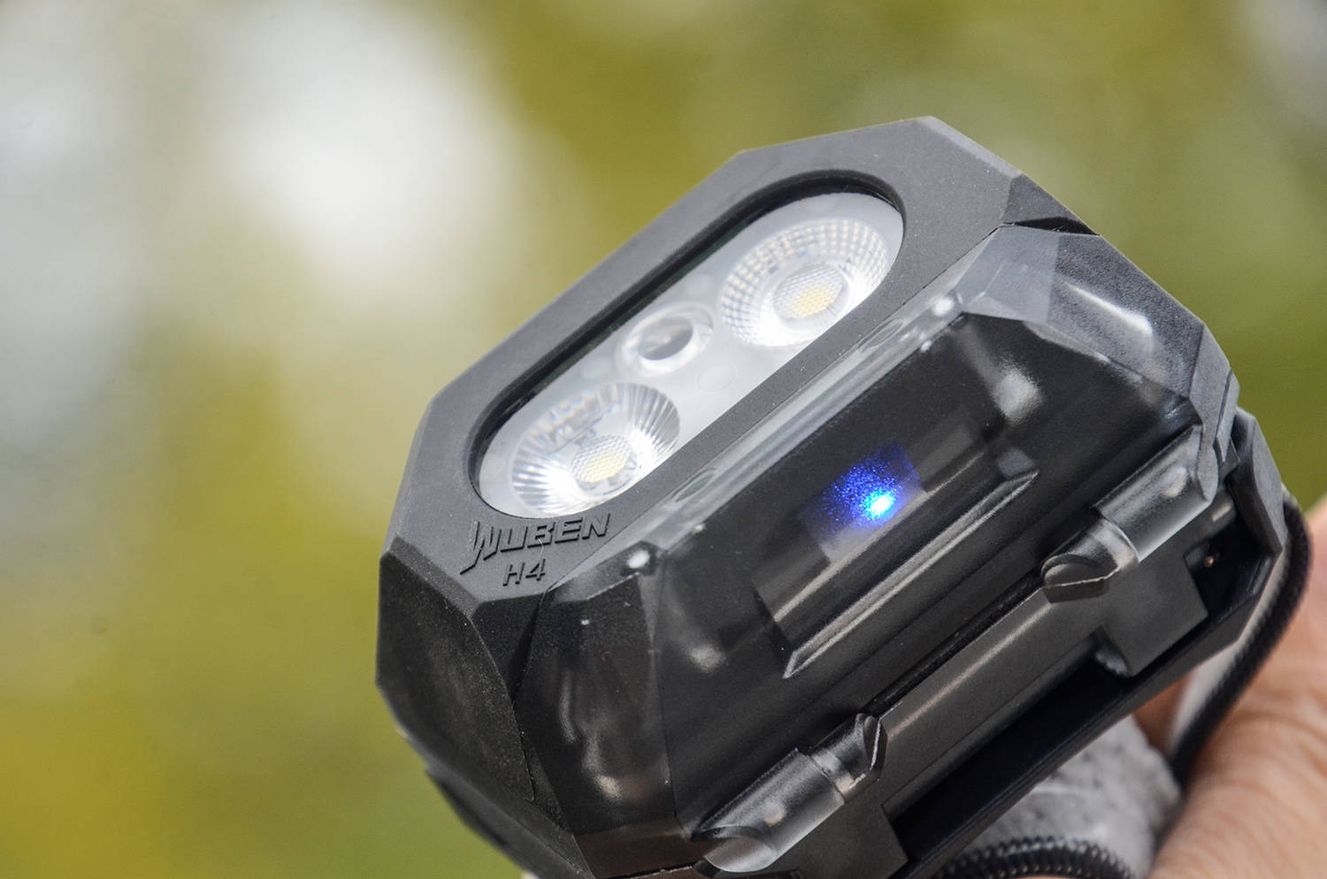

H4使用的是3颗高光效LED灯珠,一颗为聚光效果,约6500K正白光色温,最大光通量300lm;一颗为泛光效果,约4000K暖白光色温,最大贯通量也是300lm;灯体正中靠上,还有一颗红光LED灯珠。
配合两颗灯珠,H4灯头内采用两个不同出光角度的全反射透镜,聚光灯采用放射状,泛光灯采用辐射+横圈纹路,从而实现远泛兼顾的照明效果;红光使用的就是全反射透镜。

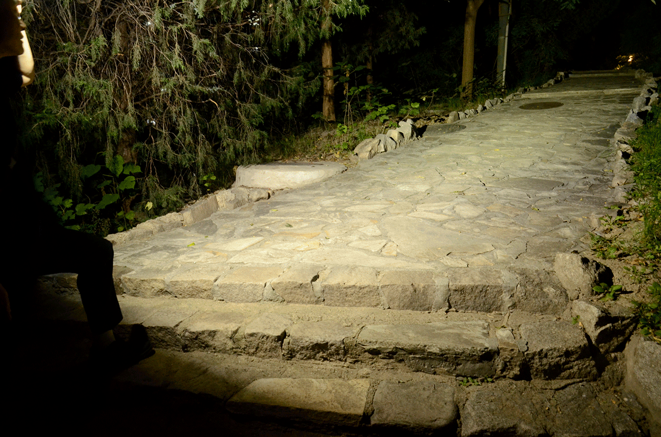

泛光独立开启,最大光通量为300lm,照明效果非常宽泛,几乎实现左右两侧180°都能布满光线,黄色光比较柔和,能够看清周围环境的整体情况。

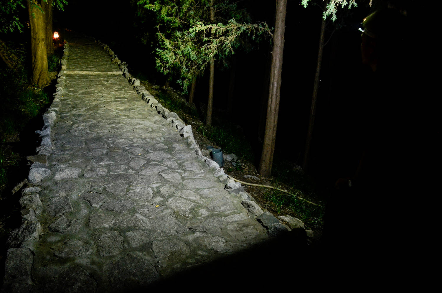

聚光独立开启,最大光通量也是300lm,具备更远的照明距离,物体反射白色光更明显,会显得更亮一些,可以看清五十米开外的情况,更适合探索和发现前方的目标。
两盏灯同时开启,具备800lm的最大光通量,亮度更高、穿透性更好,有效照明距离能够达到66米,而且同样是宽阔的视野,整体的显色性也比较高。

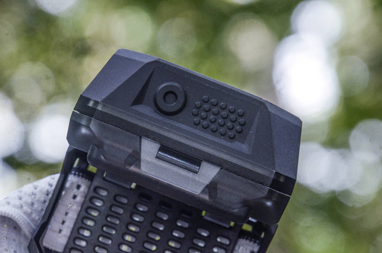

与所有头灯的操作方式一致,H4采用灯顶的开关控制,两个开关独立控制两盏灯,表面是硅胶按键,一个开关为圆形,控制泛光灯;一个开关为点状防滑纹,控制聚光灯。
两个开关一左一右,手感区别大,抬起手就能搭在开关上,可以快速按动,并且很方便在两个开关之间切换,开关手感反馈清晰,操作灵活方便。

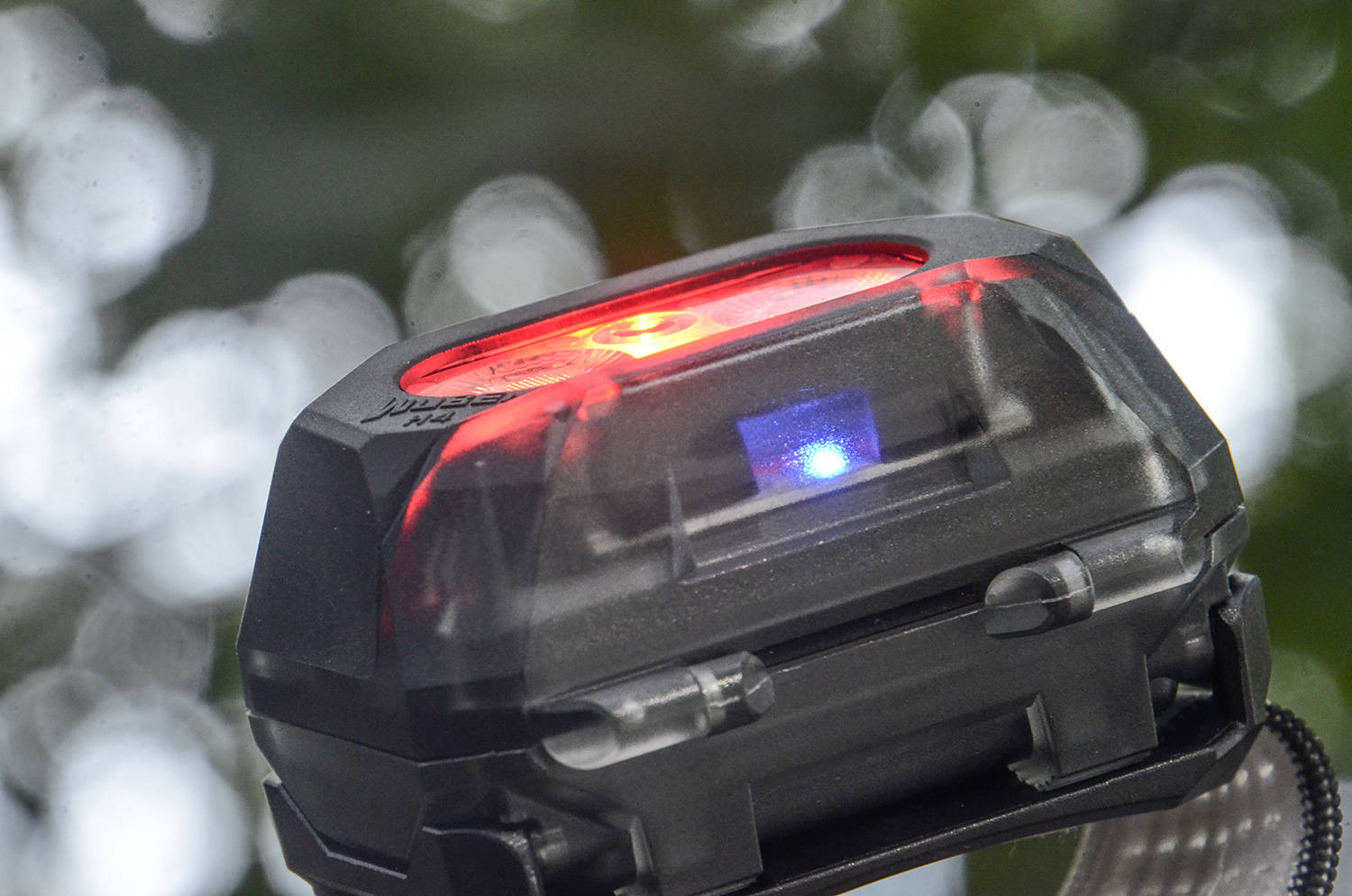

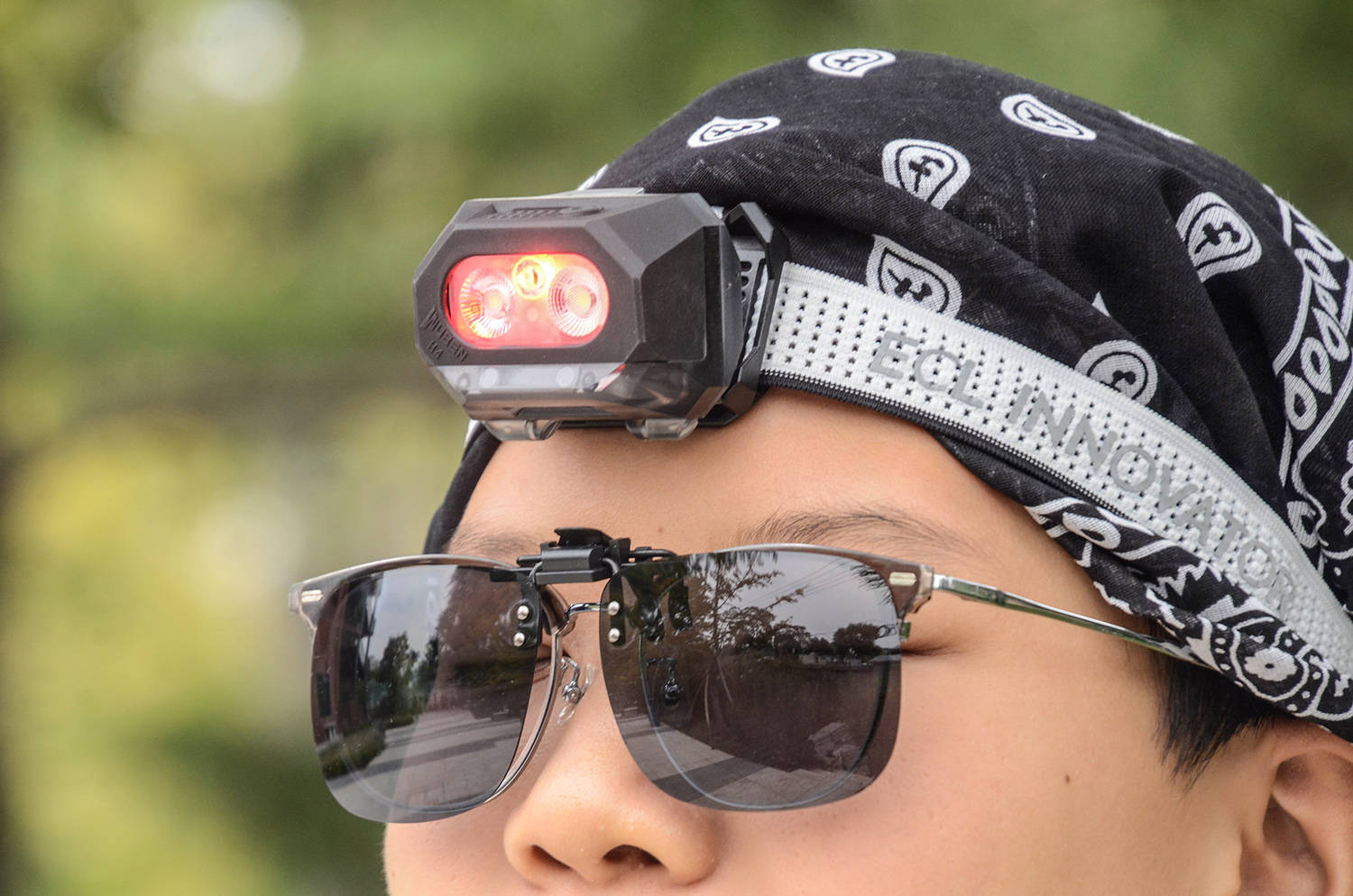

关机状态下,长按任一开关,就能开启红光照明,红光能够有效保护人眼的暗视力,H4的红光为15lm,在黑暗条件下阅读不会觉得刺眼。
红光的波长在可见光中最长,所以穿透性最好,而且比较醒目,长按开关,就能在红光常亮—信标—SOS三者之间切换,这都是户外常用的信号功能。

H4灯体底部有一个红蓝双色的电量指示灯,开机后会亮起,通过颜色和状态提示当前电量,直观又方便。
灯头表面靠下有两个分列的圆形物体,内部是光线感应元件,可以通过同时长按两个开关1.5秒以上,开启或者关闭光感功能,指示灯常亮(关闭)或者闪烁(开启)作为提示,以适应不同使用者的实际需求。

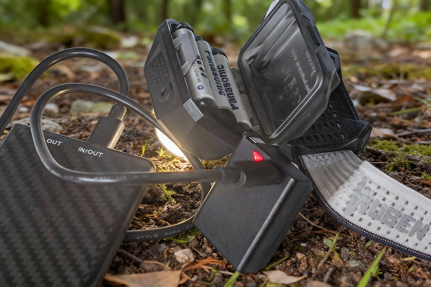

WUBEN给H4标配了一块聚合物锂电池,3.7V、1700mAh电量,供800lm的极亮模式使用2.3小时,低亮15lm档位可以连续使用33小时,红光信标更是可以使用90小时。
H4还支持使用3×AAA规格的电池,更加方便作为备份。标配锂电支持TYPE-C直充,而且还有充电状态指示灯,大约一个多小时就能完全充满。

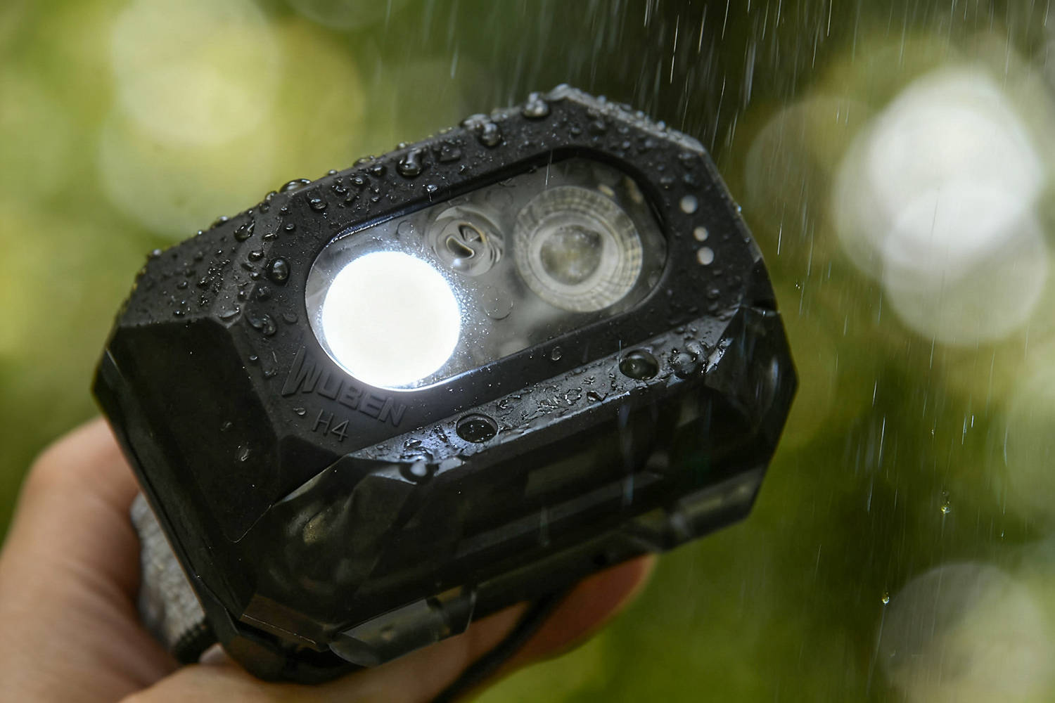

作为一款户外照明装备,H4具备1.2米的抗跌落高度,以及IP68的电子产品最高防尘防水能力,户外雨雪天气,甚至掉落水里,都不用担心短路损坏。
