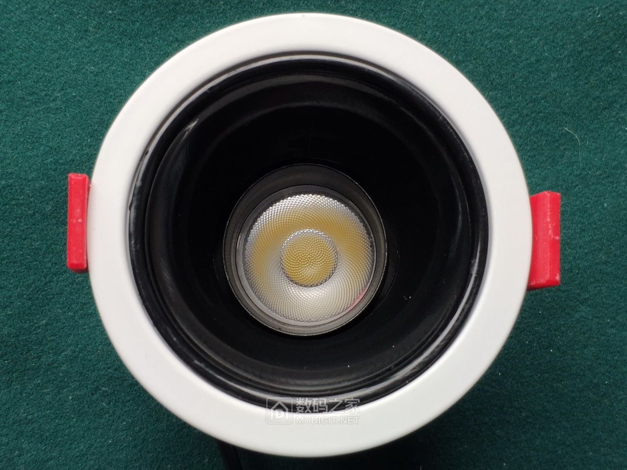

正面,选的白+黑

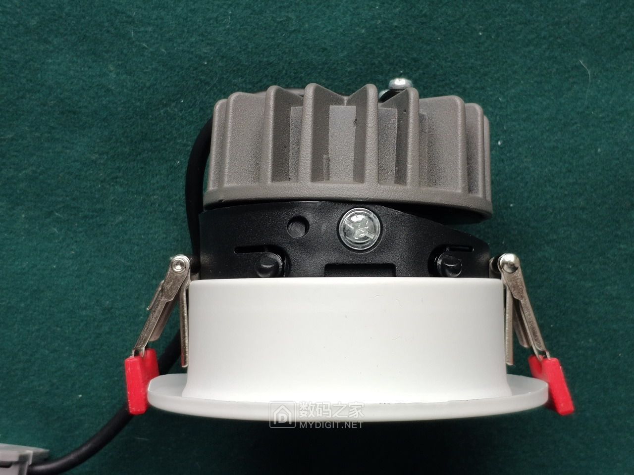

侧面的样子

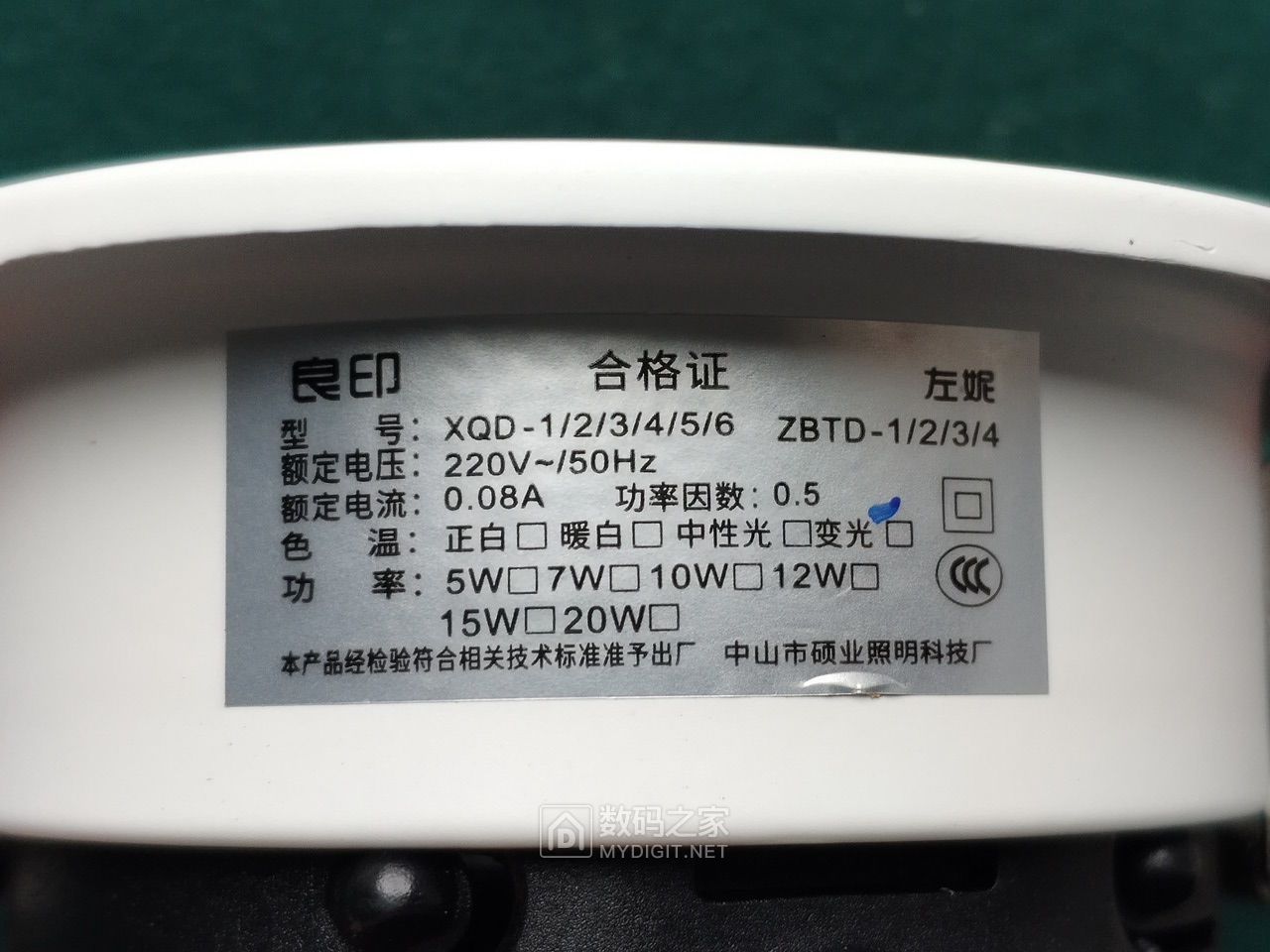

还有张贴纸

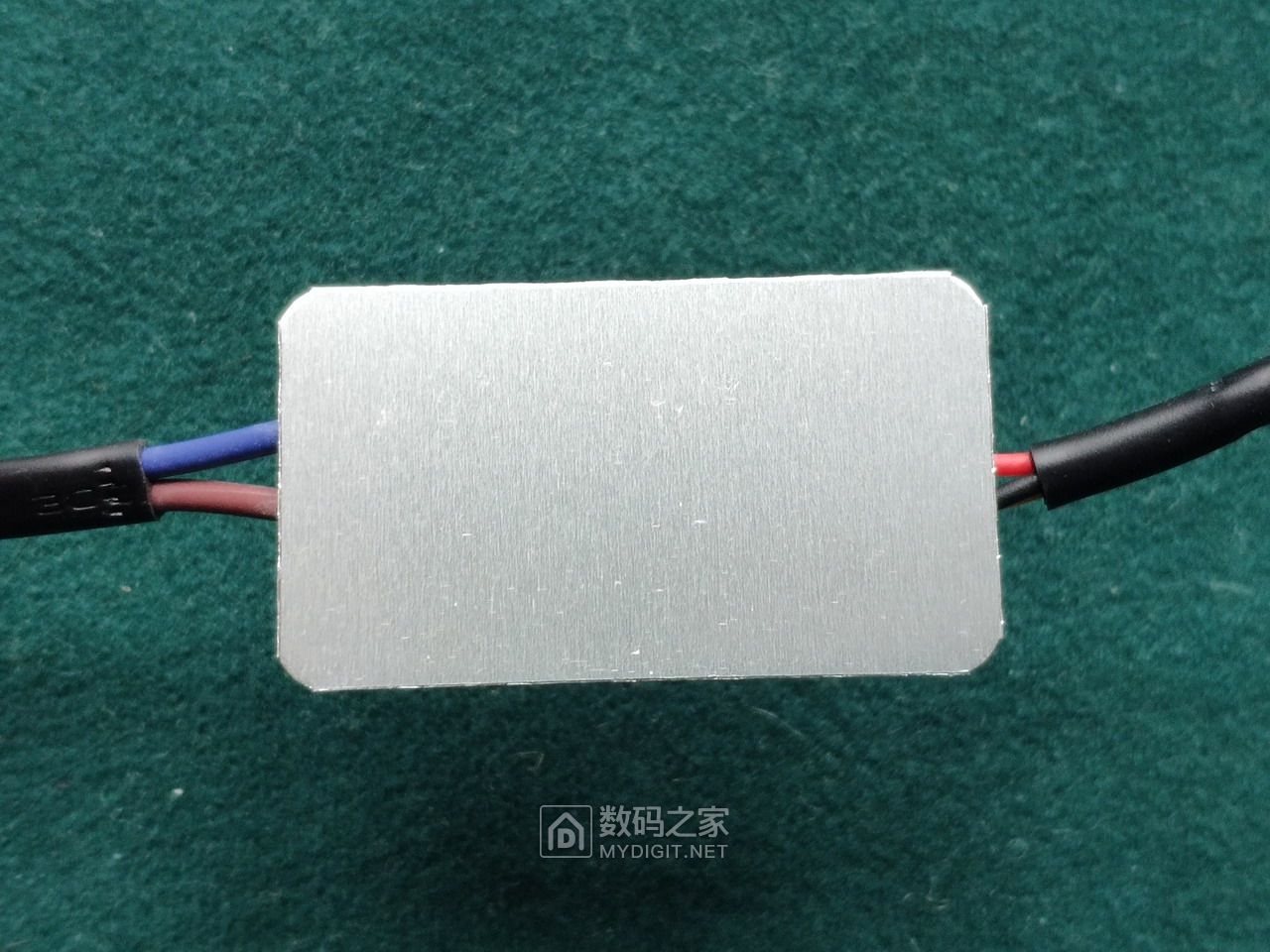

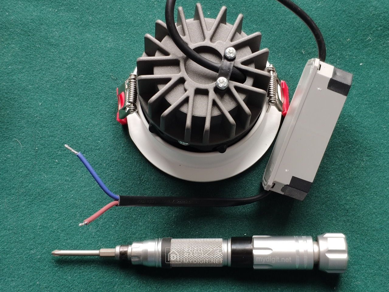

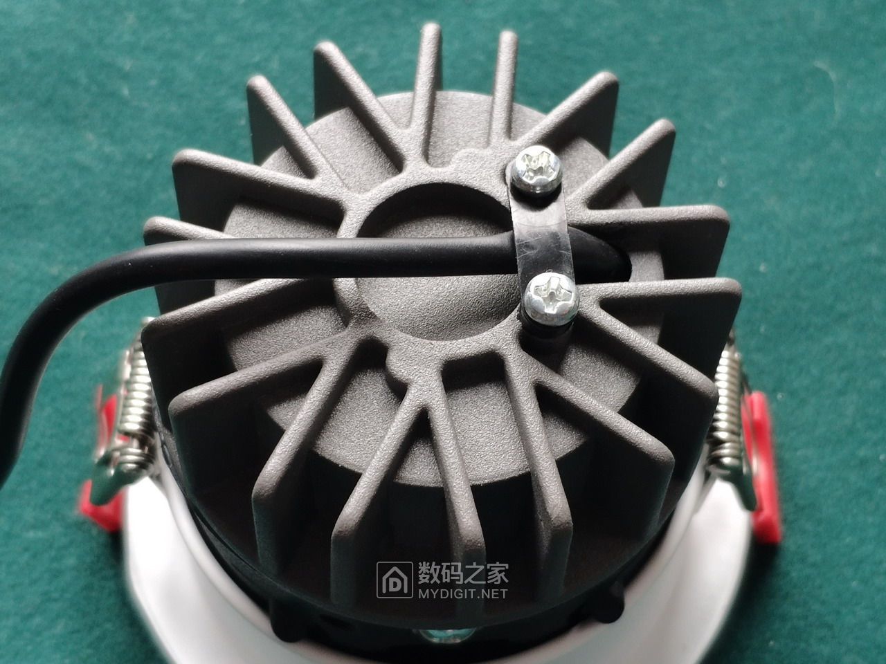

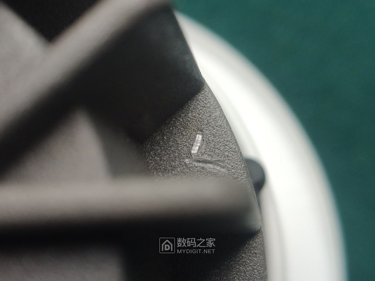

背面是散热器,宣传是铸铝的
刮了下,里面银白色,应该是铝了
表面涂层估计是电泳漆,有点厚

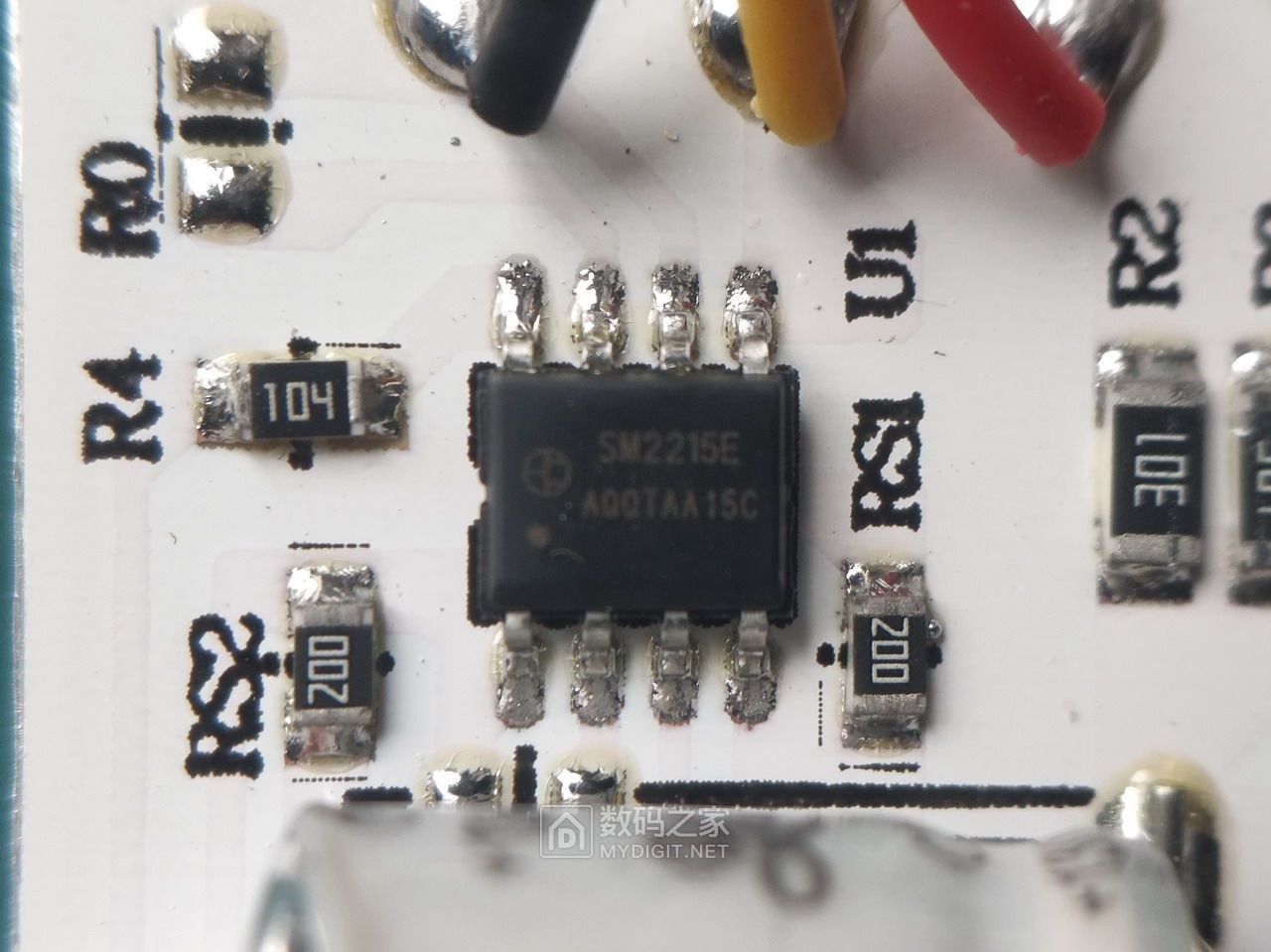

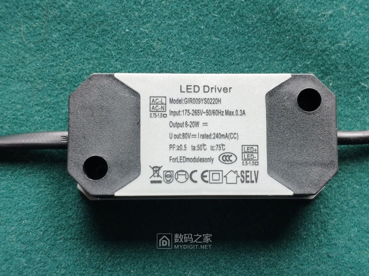

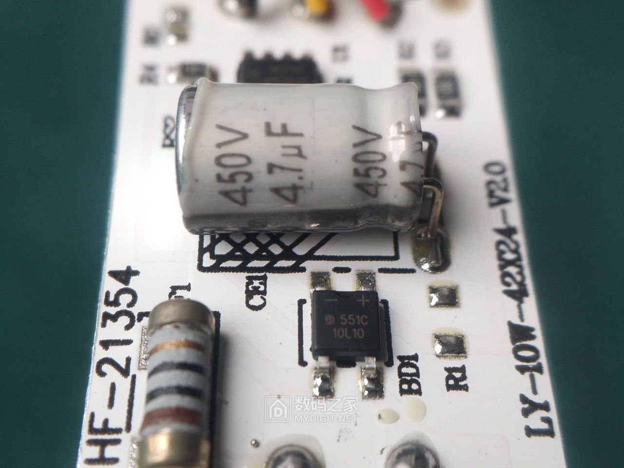

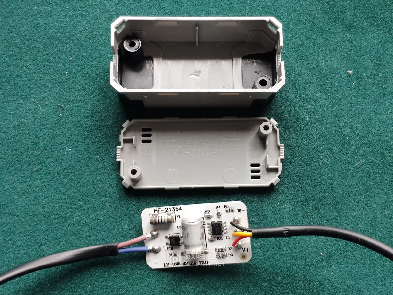

再看驱动
大壳子+小板子

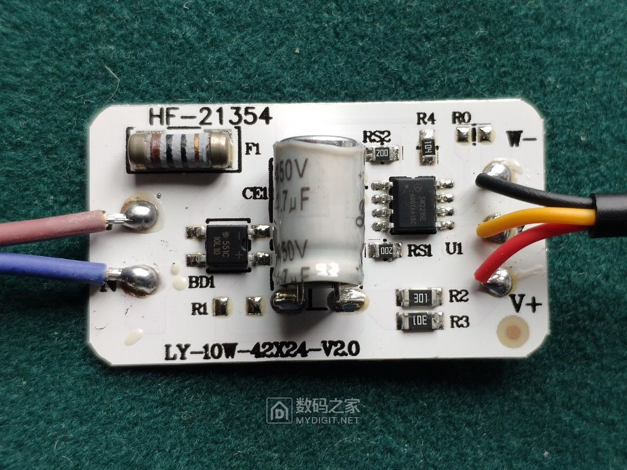

驱动板没有电感,只能是线性恒流方案了
线性恒流发热大,所以用了铝基板
恒流芯片用了明微的SM2215EM,其为带开关调光、调色功能的线性恒流芯片
输出电流偏差<±5%、三段调色状态:B--A--0.5A+0.5B、三段调光状态:X%--100%--50%或100%--X%--50%,具有过温保护功能
高压电容、贴片桥等

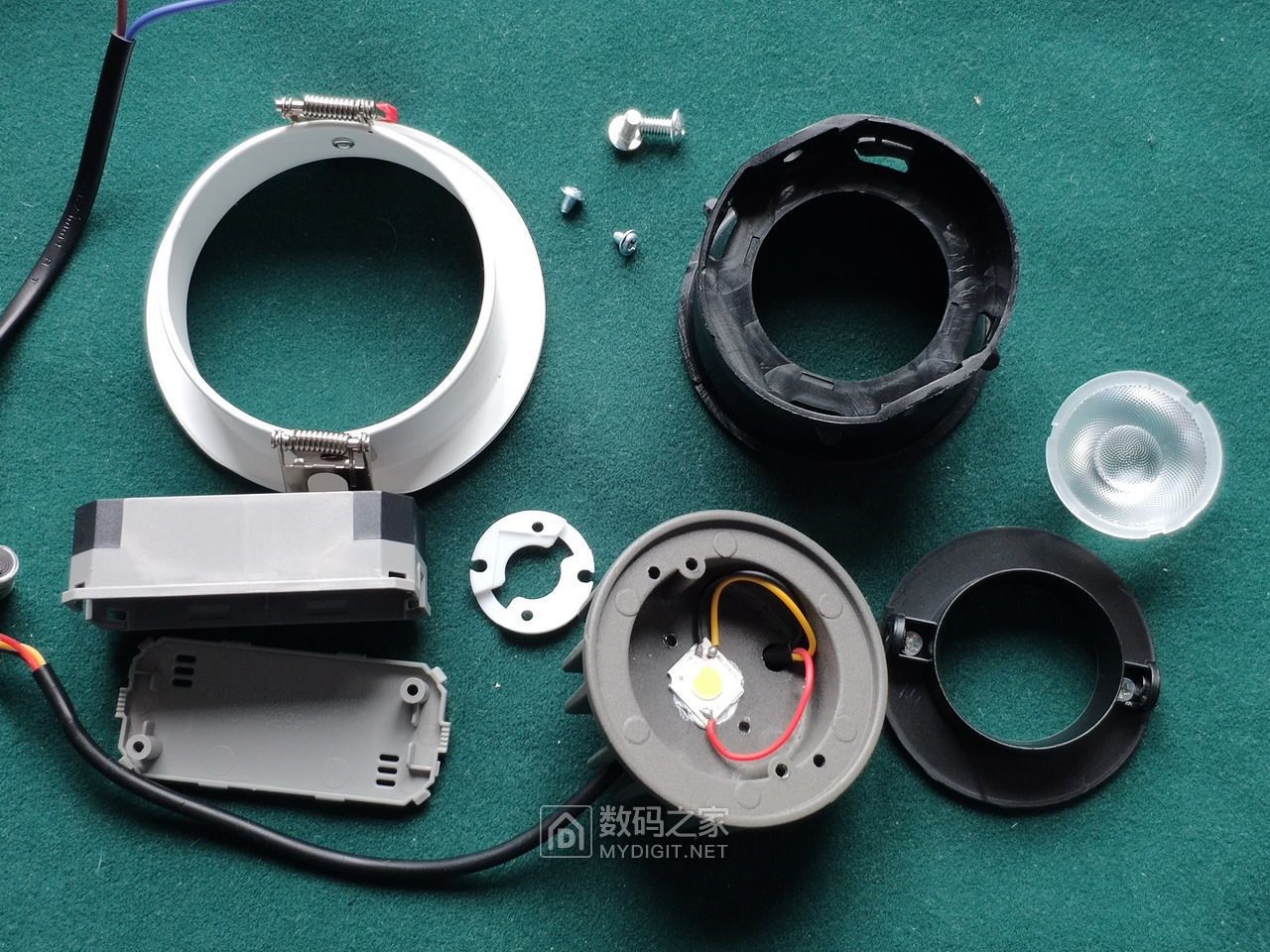

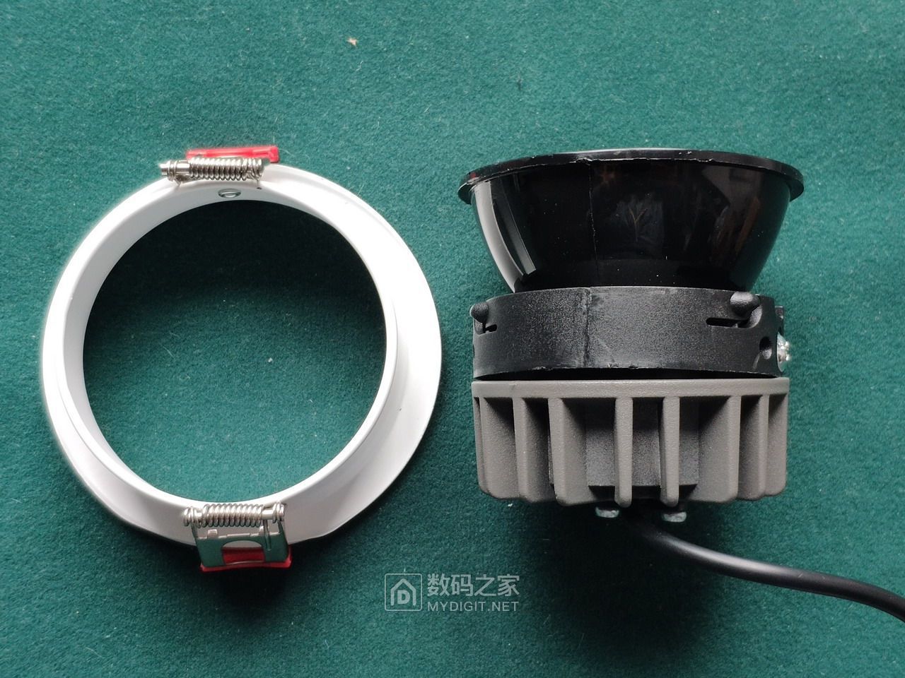

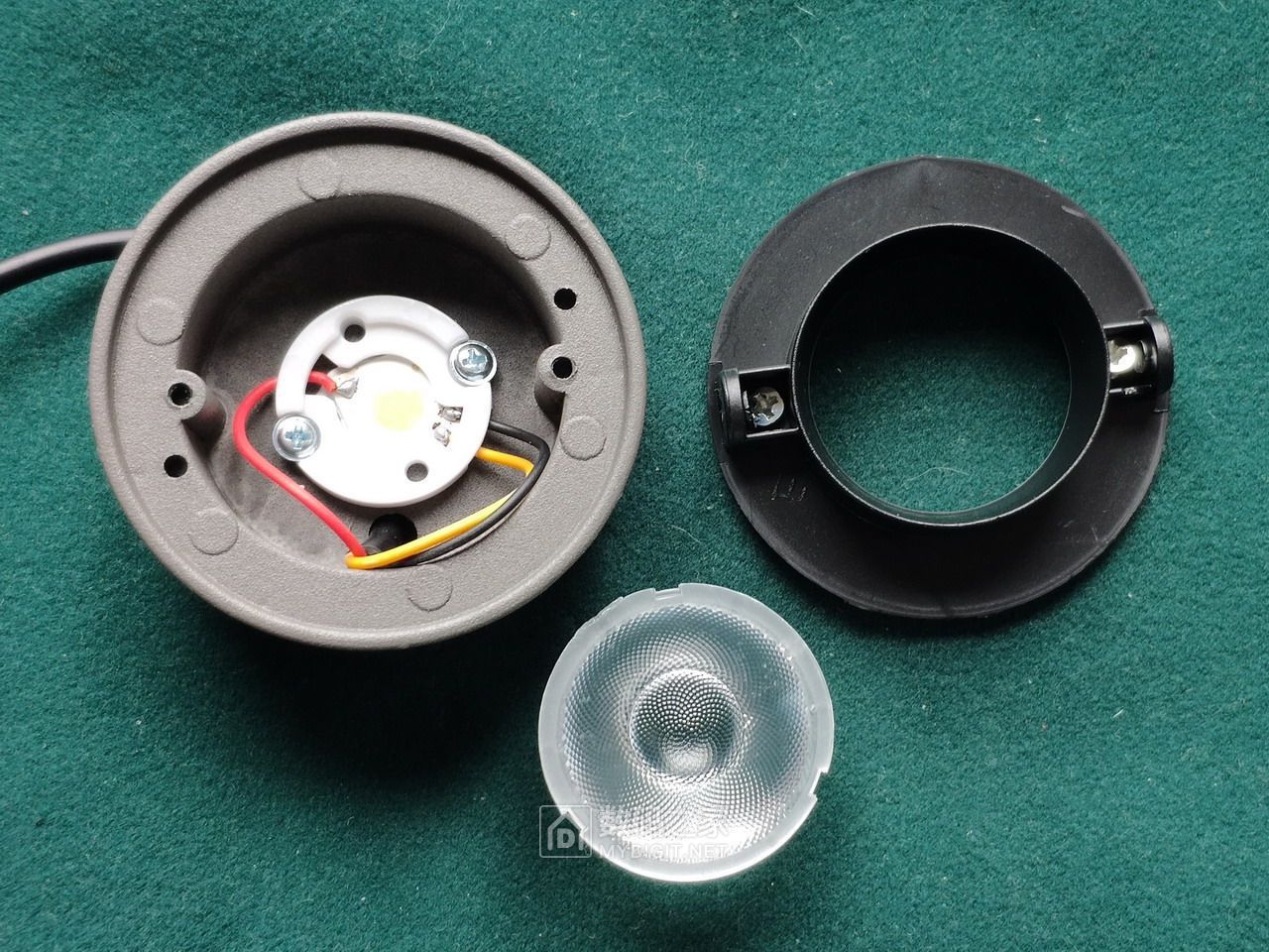

再来拆灯体
外圈的固定环是卡扣安装的

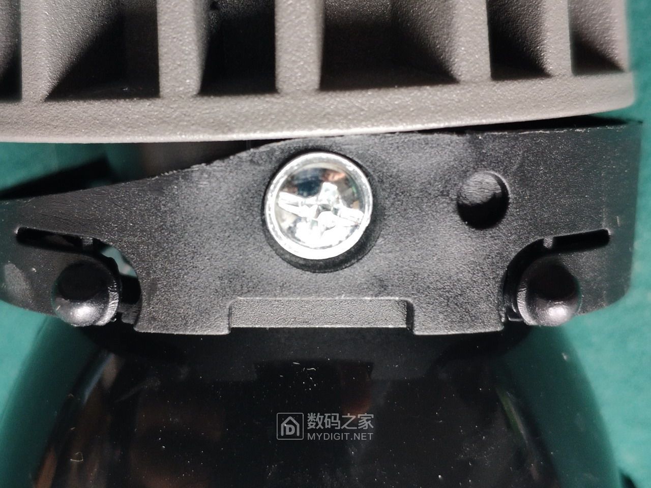

黑罩这里的螺丝也是可调照明方向的转轴
单面约30°可调

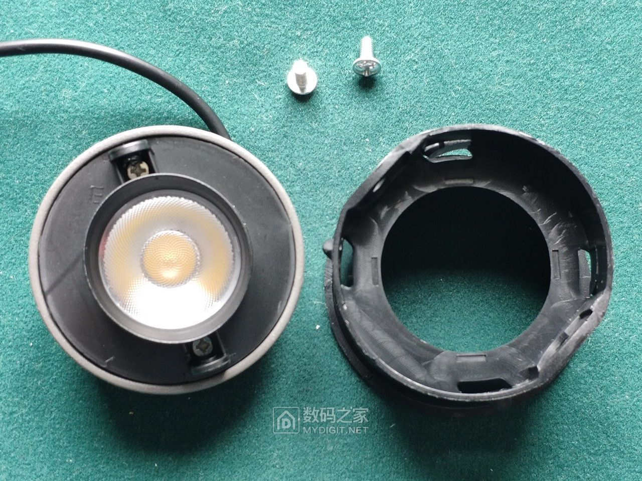

拆掉螺丝,黑罩就能分离了
继续拧螺丝拆下透镜、压板等

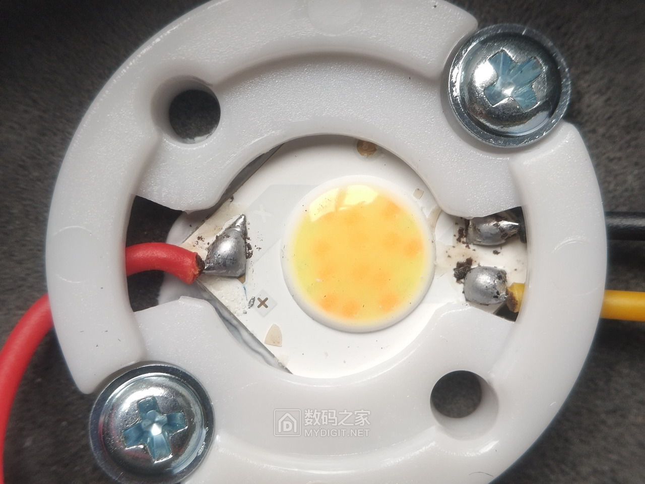

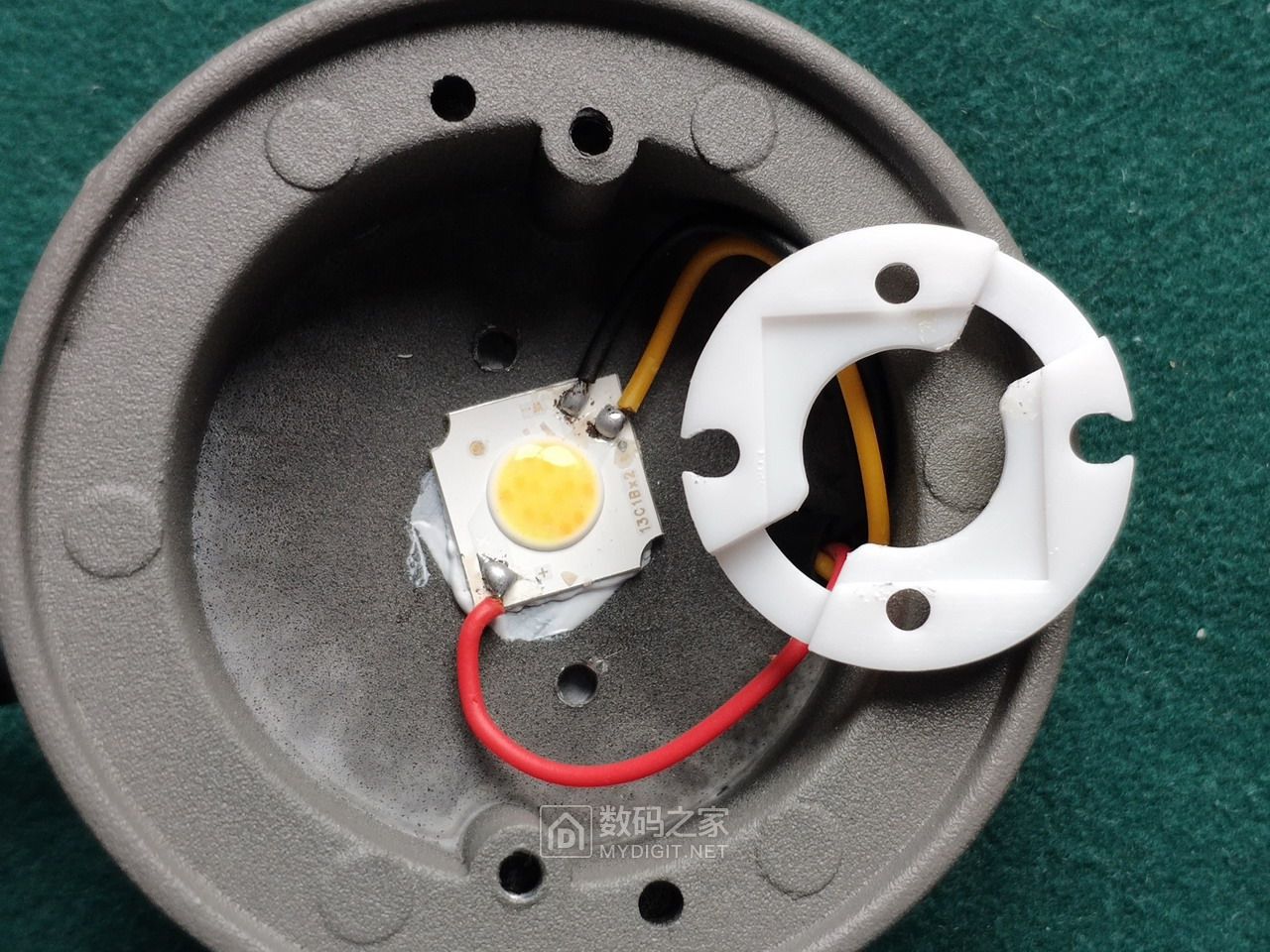

蛋黄灯板是压在铝壳底部的,明显歪了
拆开,重新调整到中心

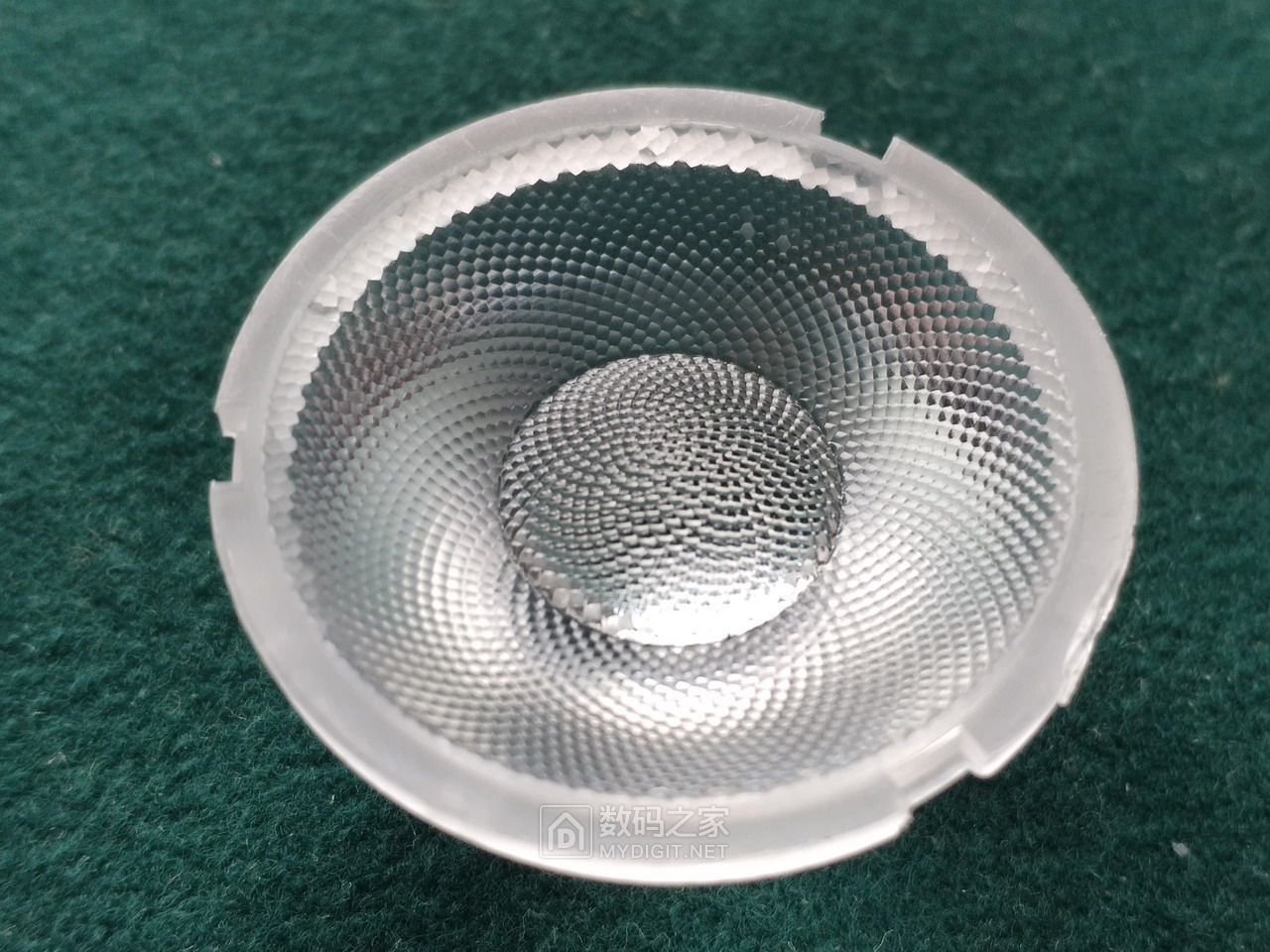

透镜也来个特写
全家福

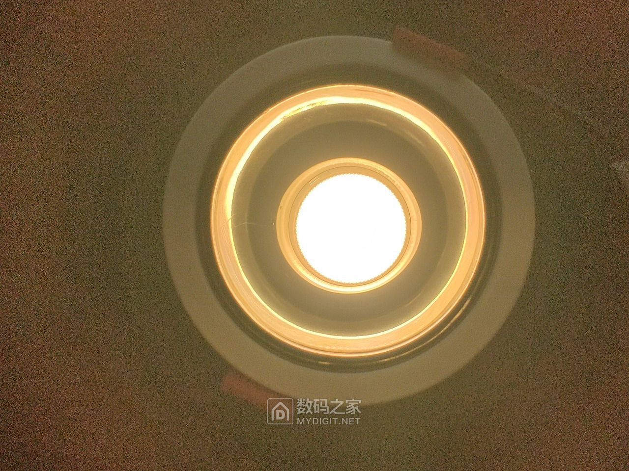

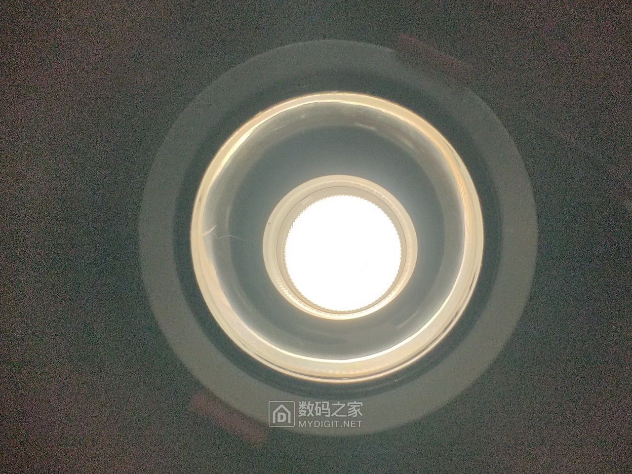

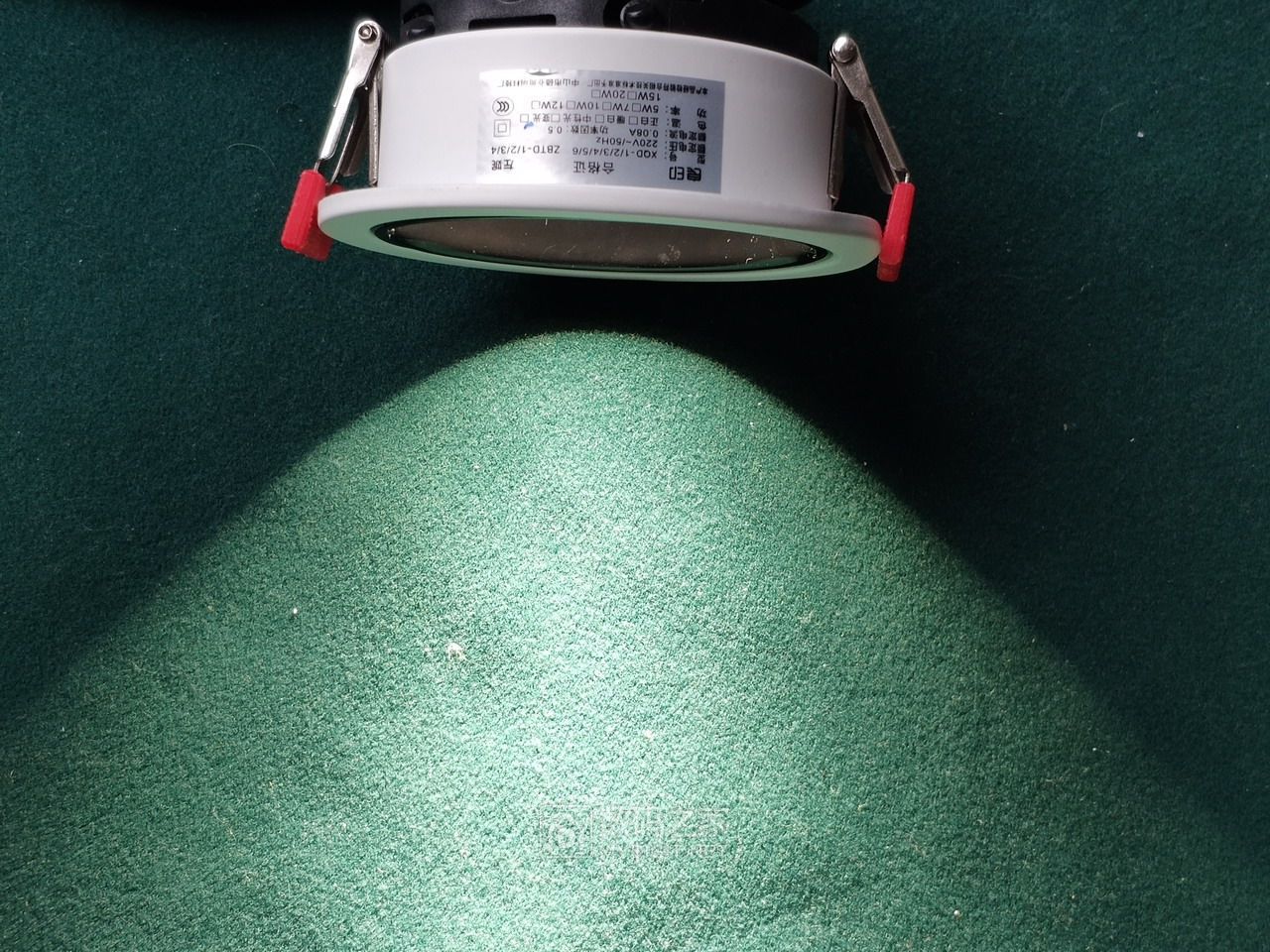

大致看下光照角度

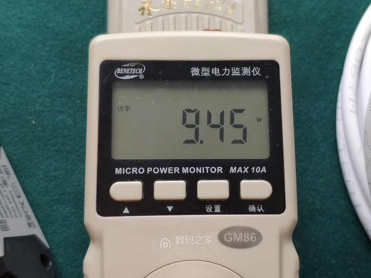

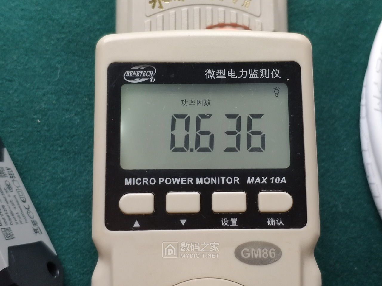

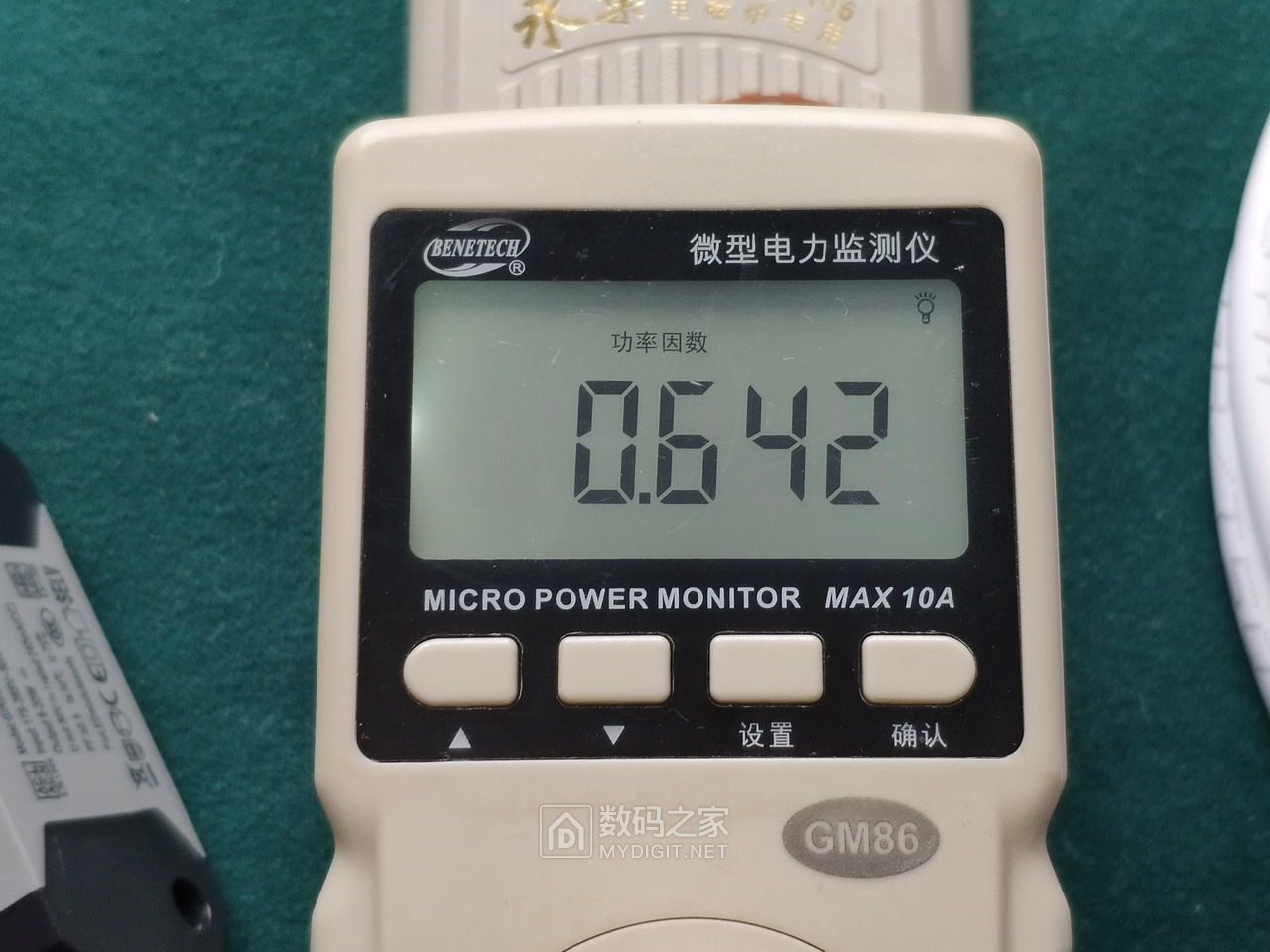

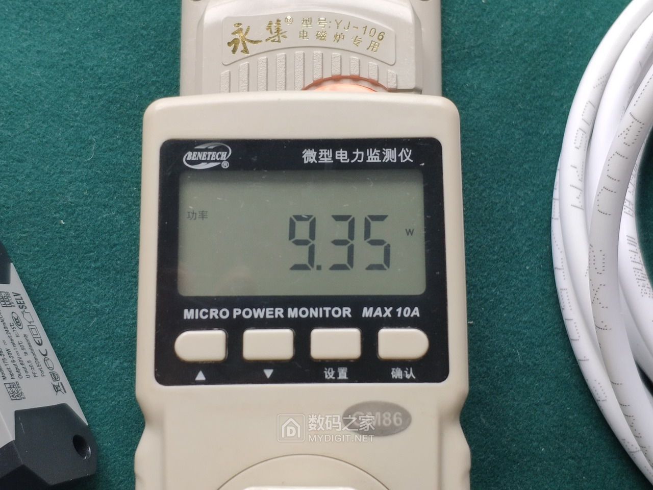

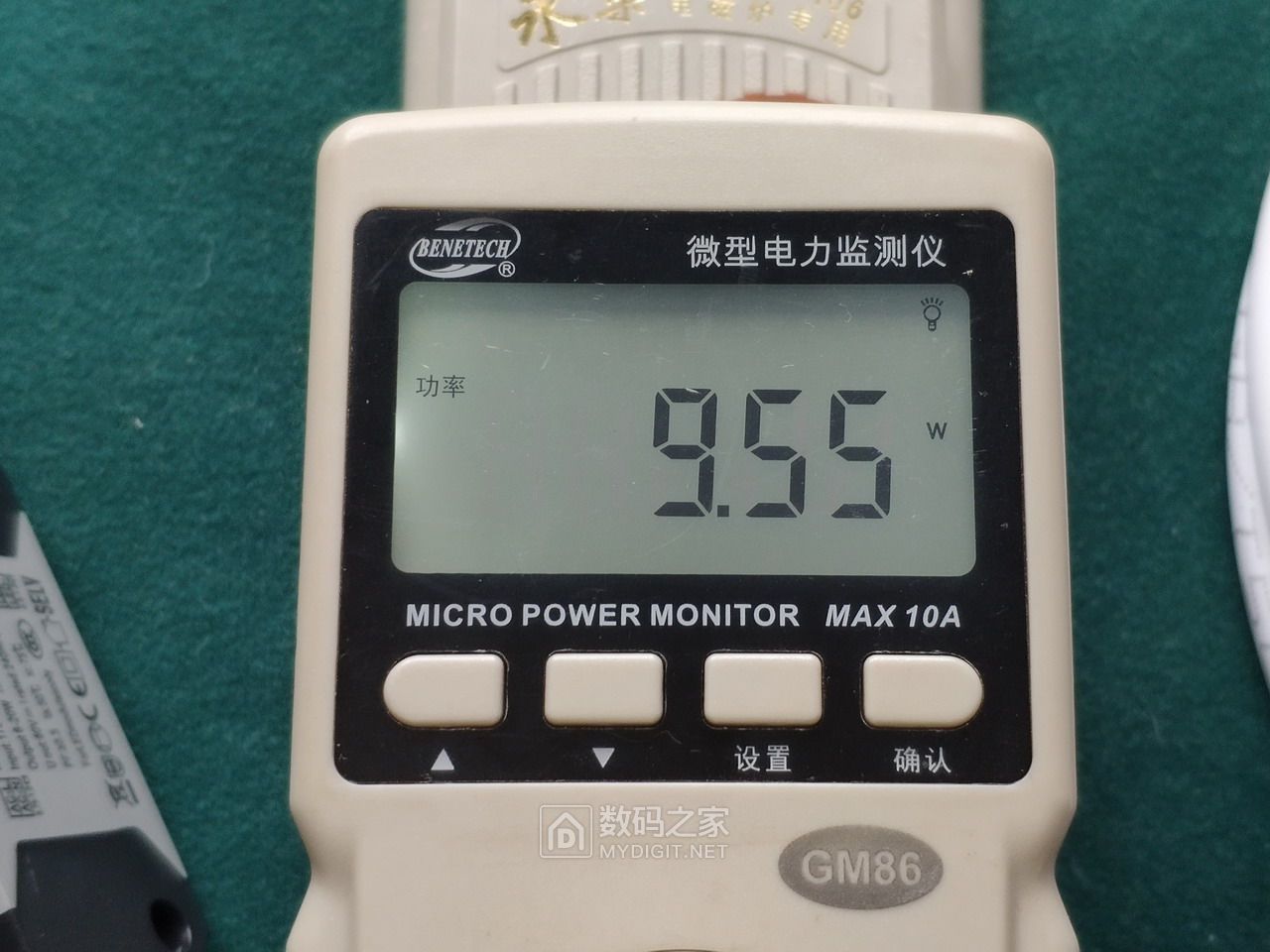

白光功率9W

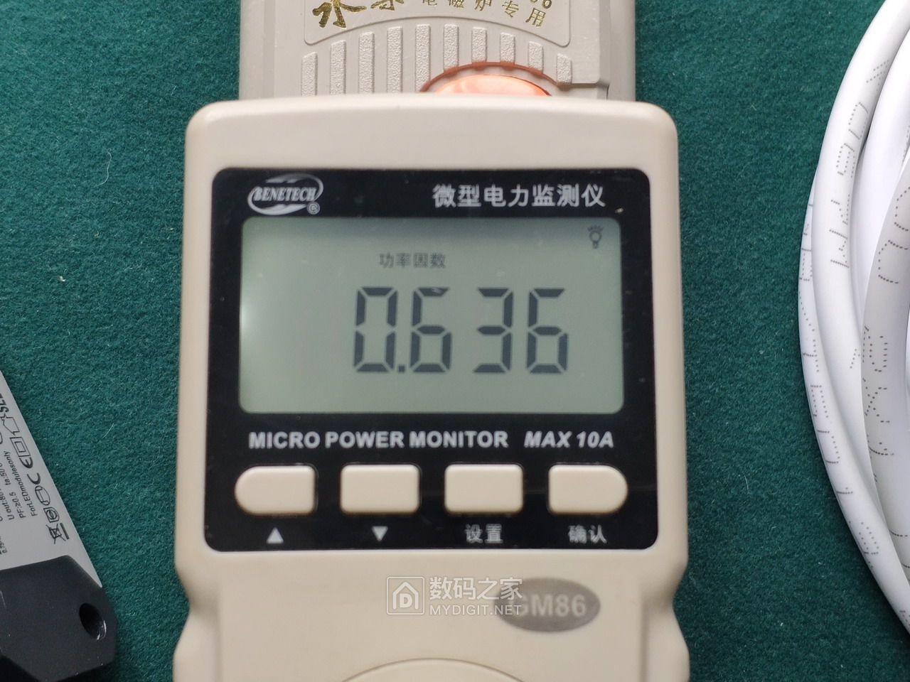

功率因数自然比较低
开关快速切换,就是黄光
功率和功率因数都差不多
再切换就是中性光(白、黄各50%)
功率还逐渐变大了
