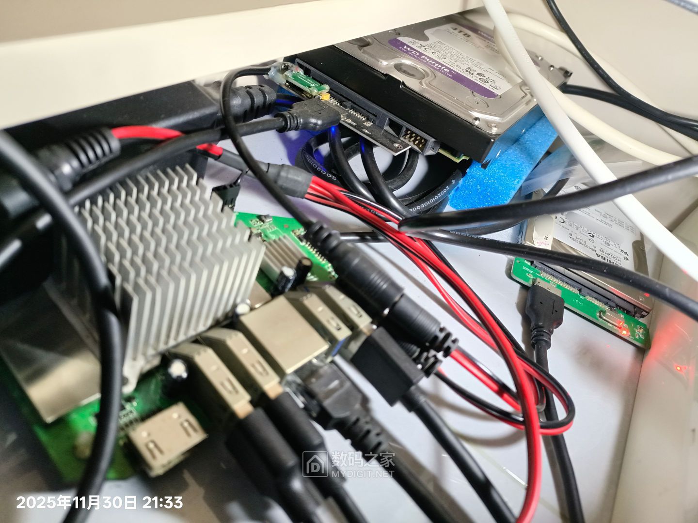

改JMS578易驱线为超低功耗NAS所用
发表于 2025-11-30 21:38:22 | 显示全部楼层 |阅读模式

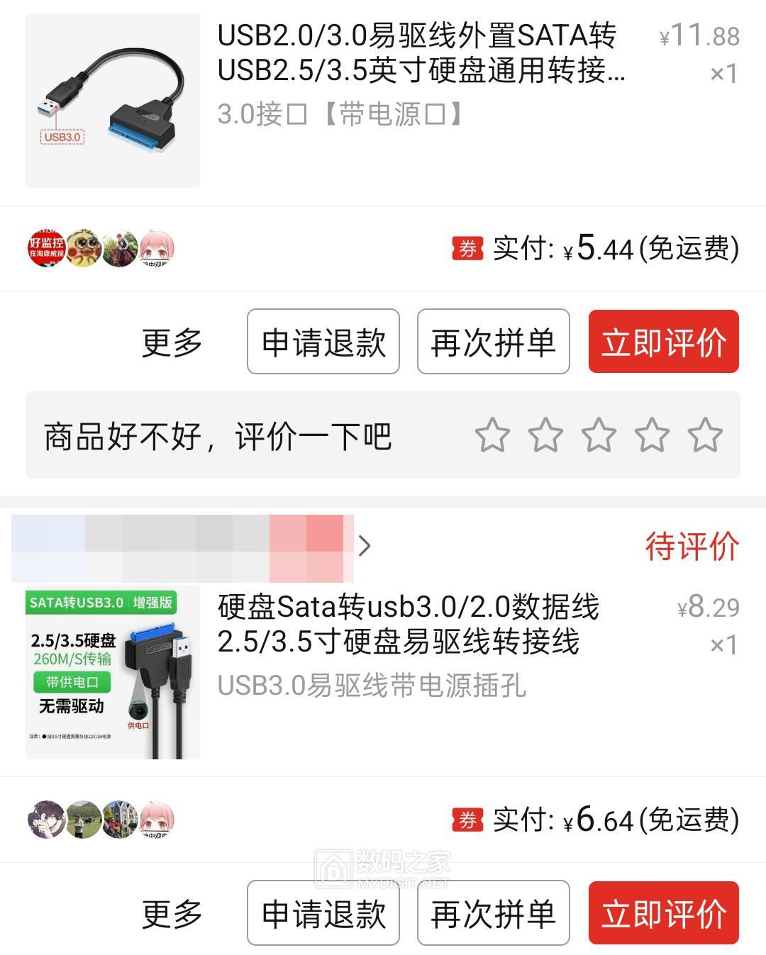

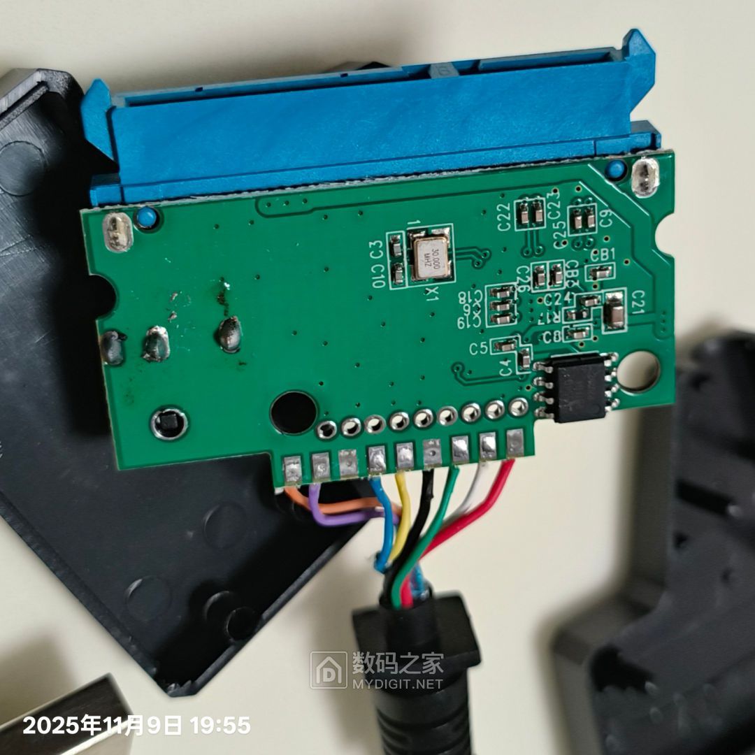

易驱线大降价,没经受住诱惑又买了俩

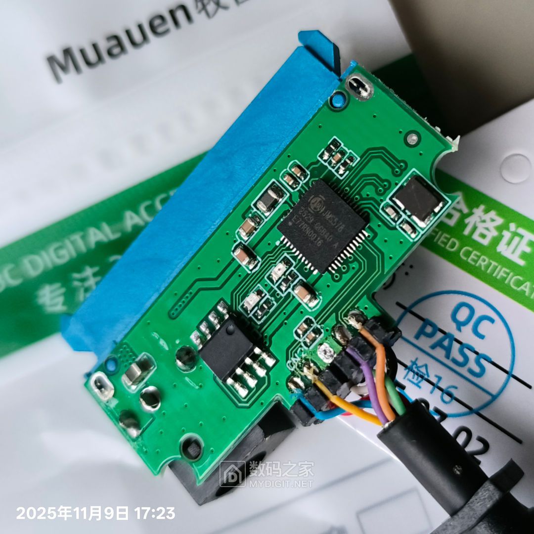

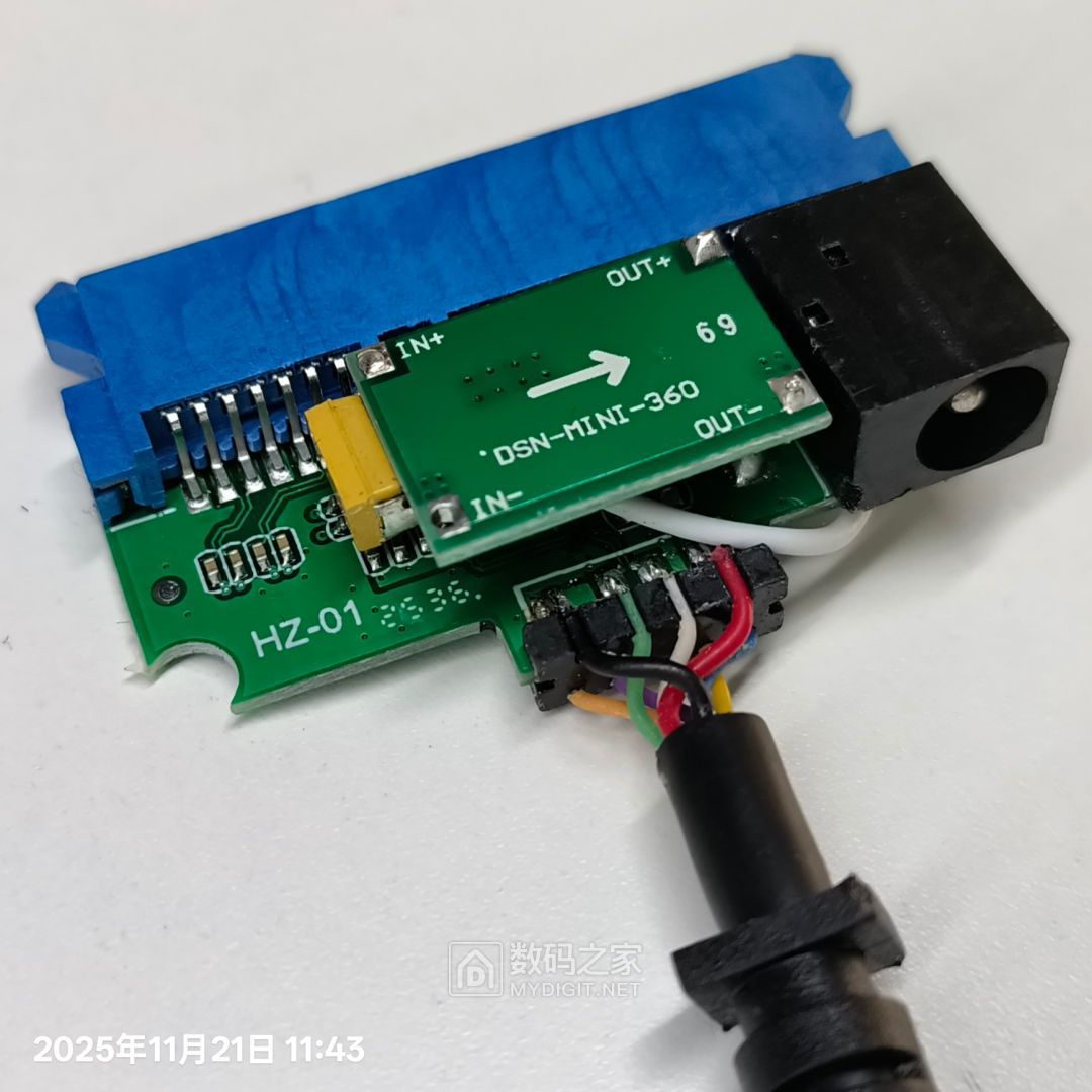

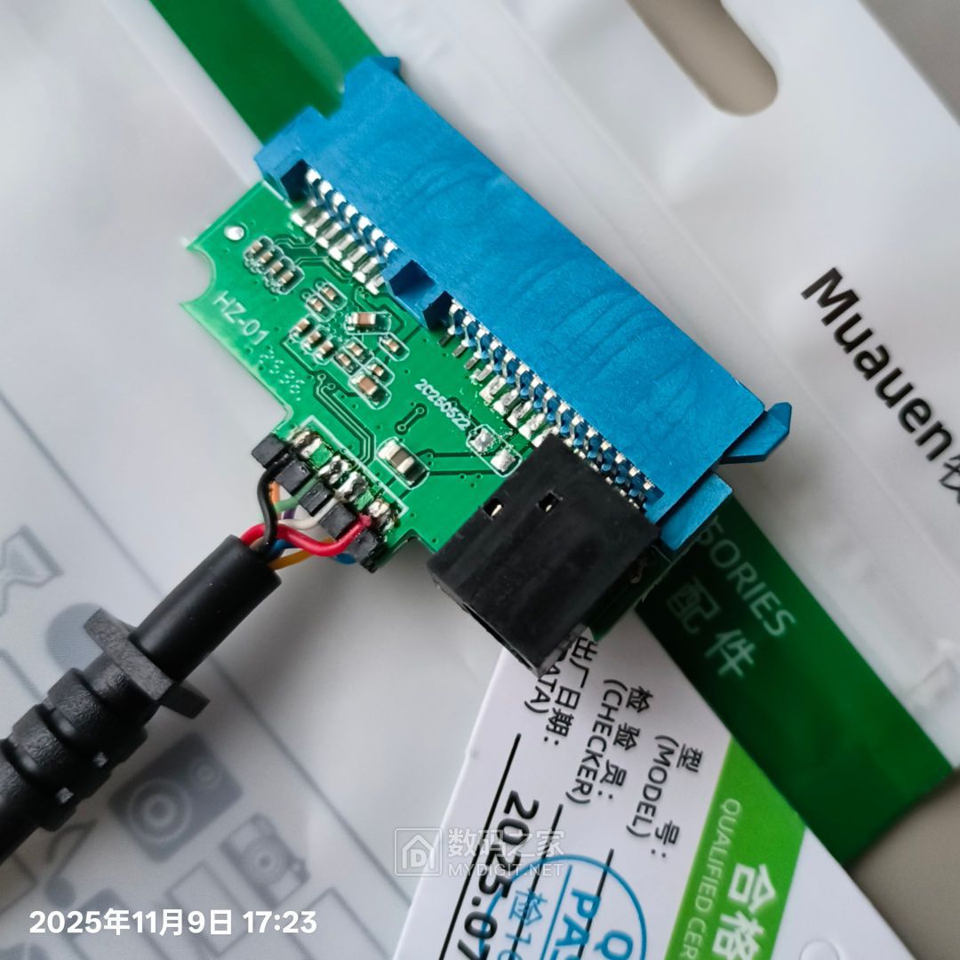

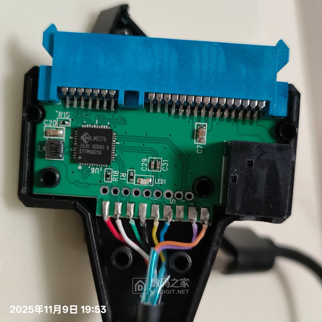

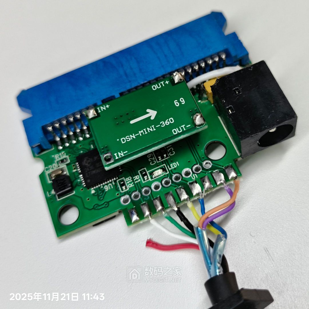

原设计是5V由USB提供
改为由12V降压而来,切断USB的5V供电线路

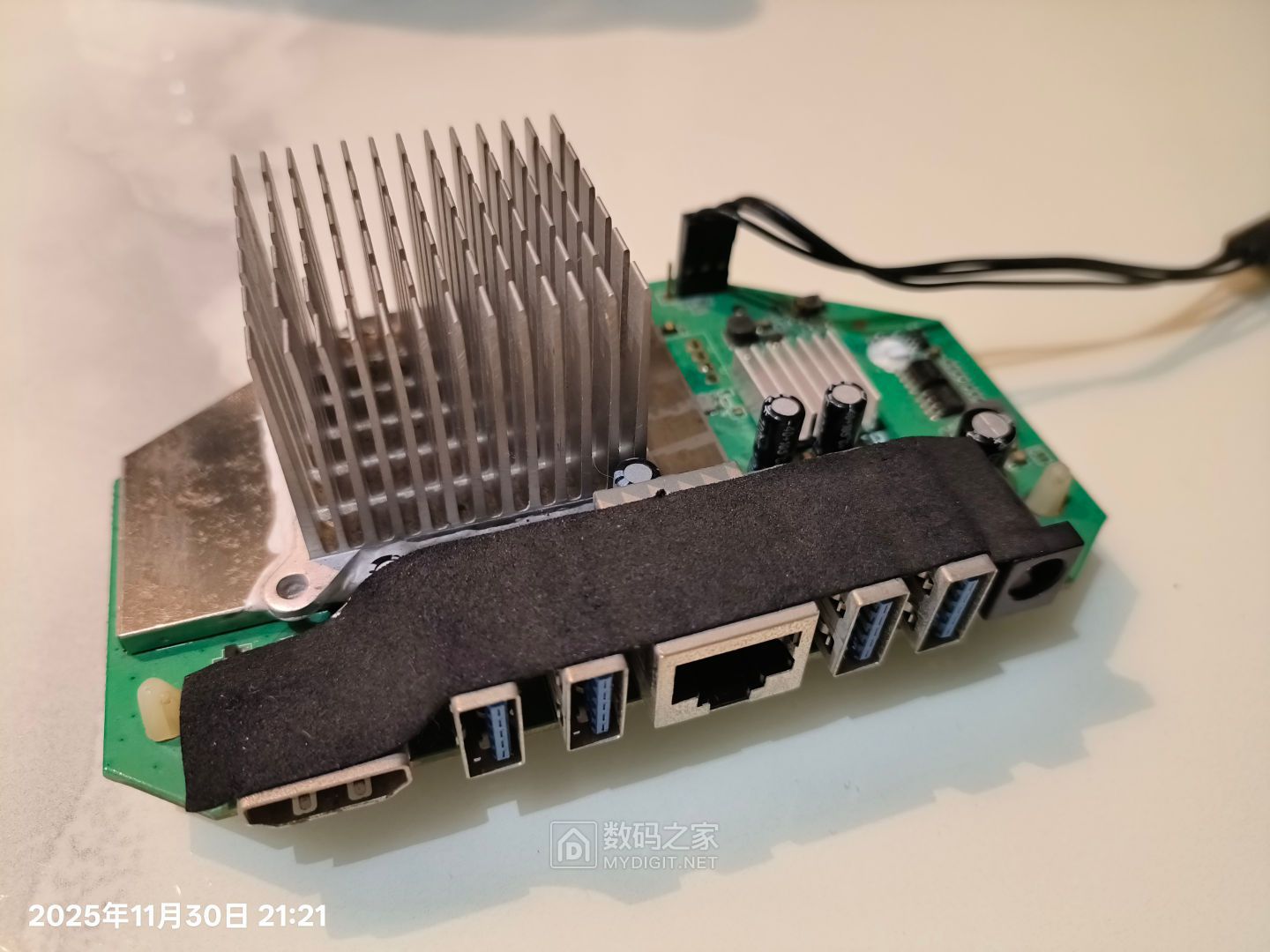

最后给穷苦NAS露个脸,还有人认得它吗?
关于可靠性的问题:
这是首次使用易驱线为基础改造,以前使用2.5寸移动硬盘的板子改,方法同样,已经稳定运行5年
