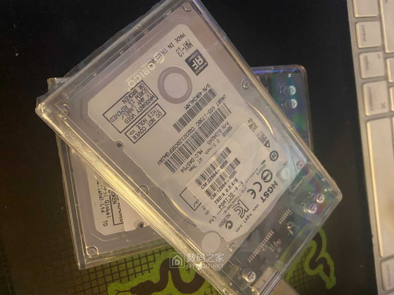

JMS580 / JMS578 / JMS576 TRIM 支持总览
1、JMS580(USB3.1 Gen2 10Gbps)
硬件原生支持 TRIM + UASP,官方规格书明确写明可透传 SSD 的 TRIM 指令,不需要第三方修改固件,出厂正规固件默认开启即可生效。
  • 前提条件:电脑系统开启 UASP 模式、USB 接口跑在 USB3.0/3.2 速率、系统识别为 SSD 驱动器
  • Windows、macOS、Linux 全都原生兼容自动 TRIM
2、JMS578(USB3.1 Gen1 5Gbps)
芯片硬件具备 TRIM 能力,但原厂默认固件大多关闭 TRIM:
  • 原厂标配固件:不转发 TRIM,外接 SSD 不会自动 GC,长期使用掉速、写入放大严重
  • 解决方案:刷第三方修改版固件(佳翼、易驱等改版固件)即可完整启用 TRIM+UASP,是玩家最常用的低成本 TRIM 硬盘盒方案
  • 不刷固件:只能手动用工具强制下发 TRIM,无法系统自动执行
3、JMS576(USB3.1 Gen1 5Gbps)
硬件层面无官方 TRIM 支持,无稳定可用的改版固件:
  • 智微原厂文档没有标注 TRIM 功能,市面几乎没有成熟的修改固件开启 TRIM
  • 实测各类玩家修改包均无法稳定透传 TRIM 指令,仅适合装机械硬盘,不建议搭配 SSD 长期使用
提醒:
必须启用 UASP,仅 BOT bulk 传输模式下全部芯片都无法使用 TRIM系统层面:Windows 8+/Linux 才能识别外置 SSD 并自动调度 TRIM
