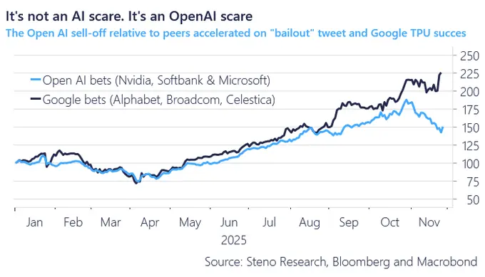

不是AI恐惧,而是OpenAI恐惧

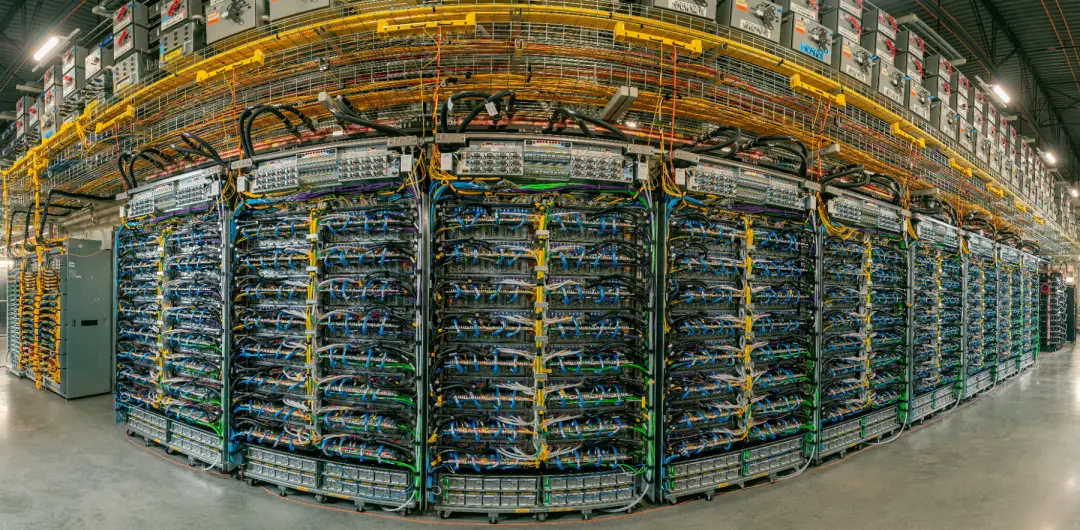

(Ironwood超节点,连接了9216颗TUPv7芯片,来源:谷歌云)
所以,未尽研究的读者,在过去的两年中,应该对于谷歌TPU的崛起,不会感到意外,正如我们今年曾预言谷歌的市值将会超过微软,甚至英伟达一样:
谷歌披露了第七代TPU Ironwood更多细节。这是谷歌首款专为大规模AI推理设计的TPU,突破点覆盖了“性能、扩展、能效、可靠性”所有维度。单个基于Ironwood的超节点纵向最多可容纳9216颗芯片,总算力达到42.5 Exaflops,并共享1.77PB可直接寻址HBM;同时,它还能够横向扩展至数十个超节点。每瓦性能是上一代谷歌TPU Trillium的2倍。
