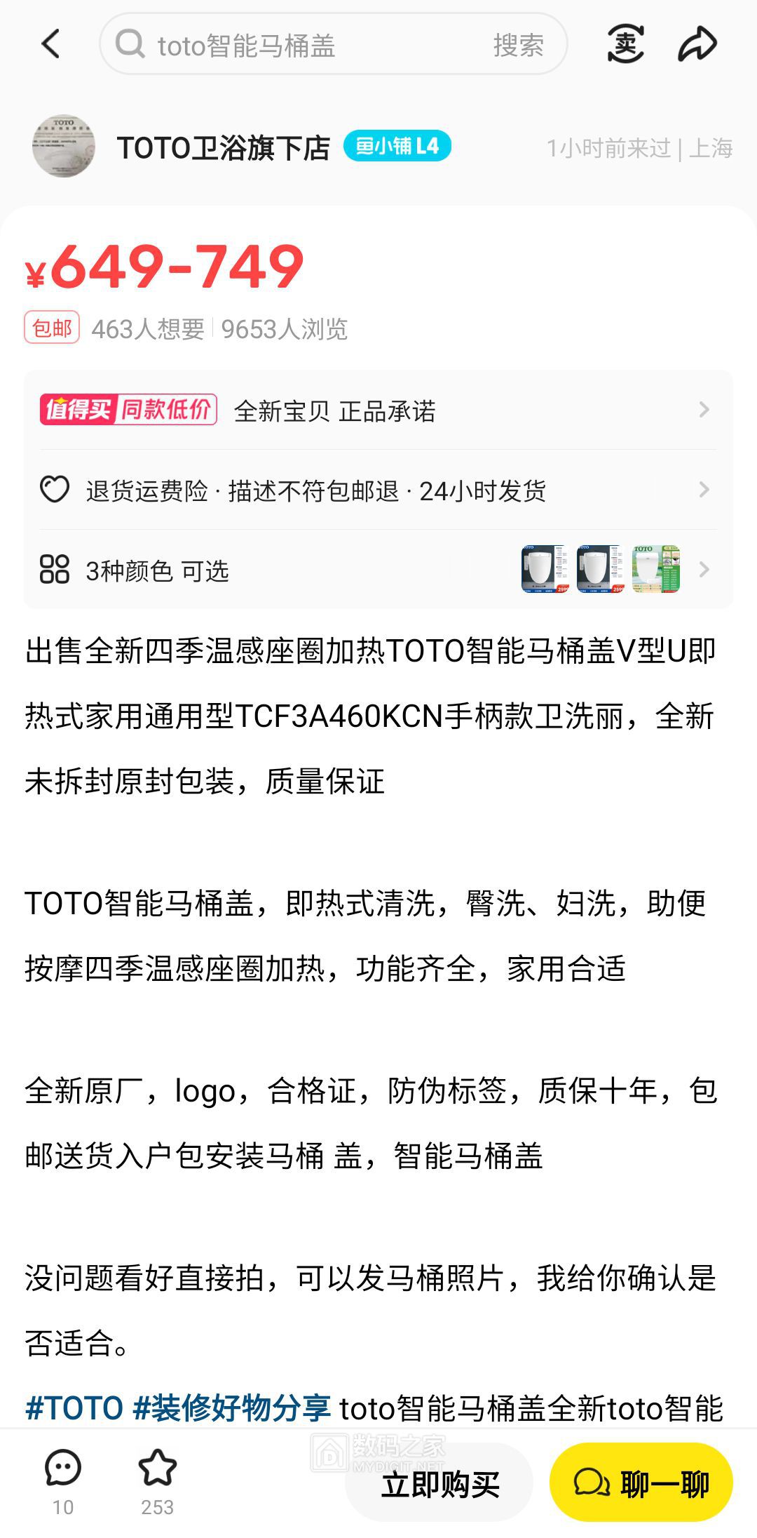

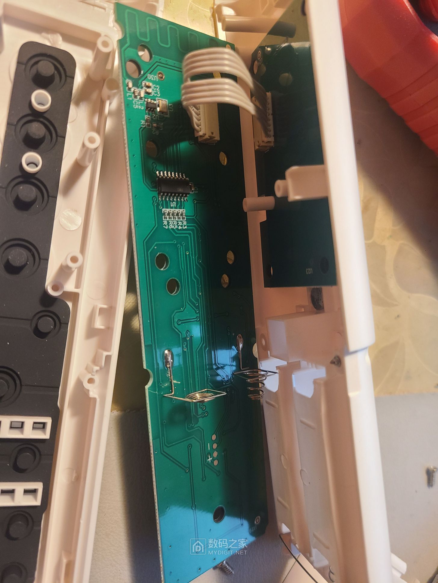

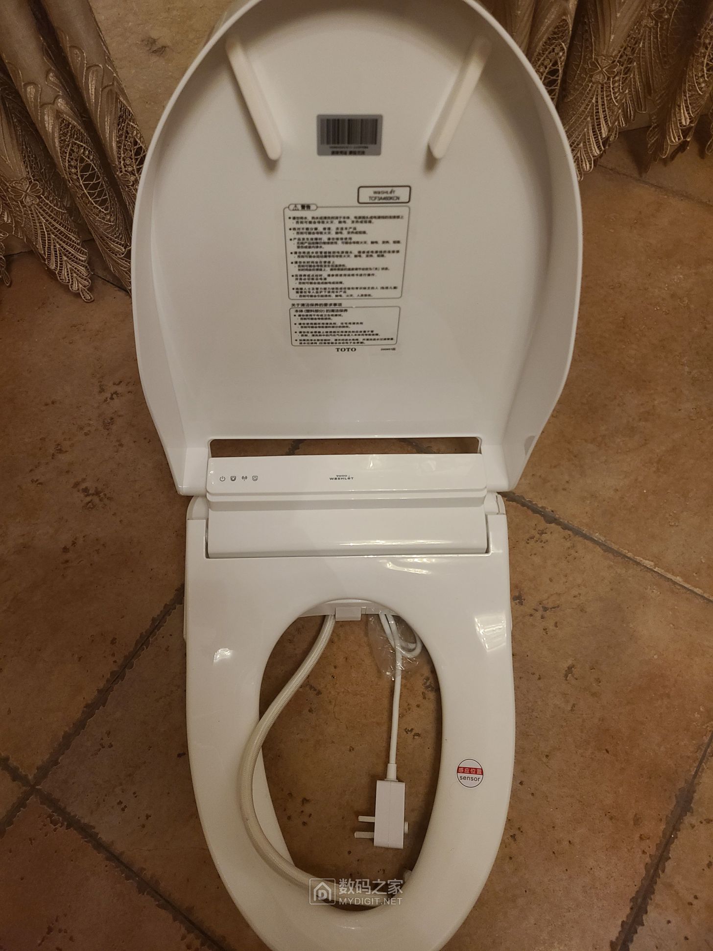

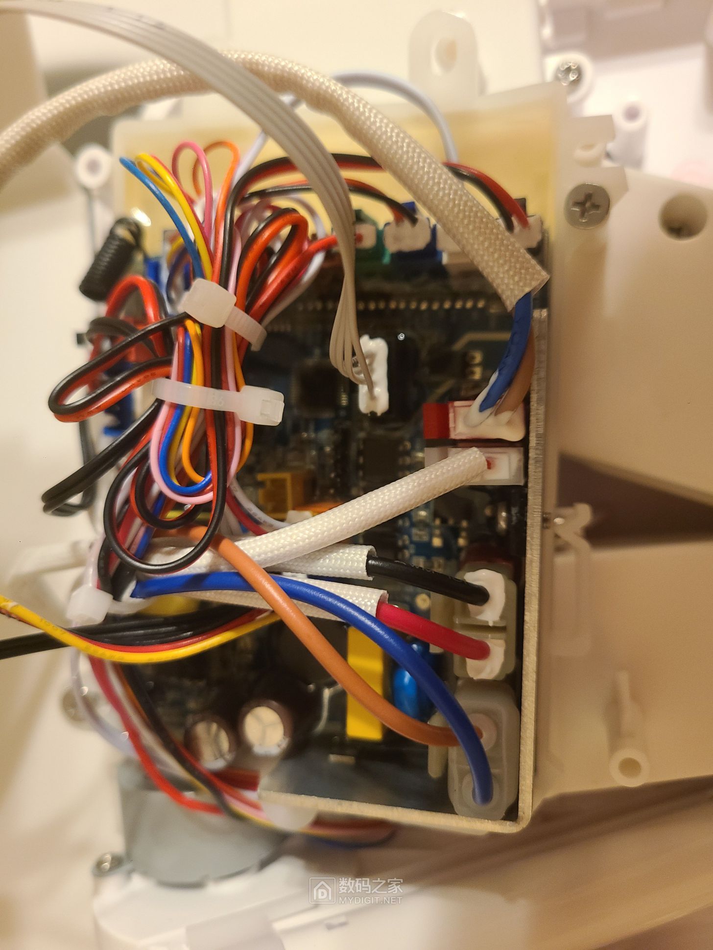

和同型号正品比较外观差异较大,卖家的图片都是正品图片,收到的是假货,货不对板已经退货退款,闲鱼商家卖假货违法成本太低

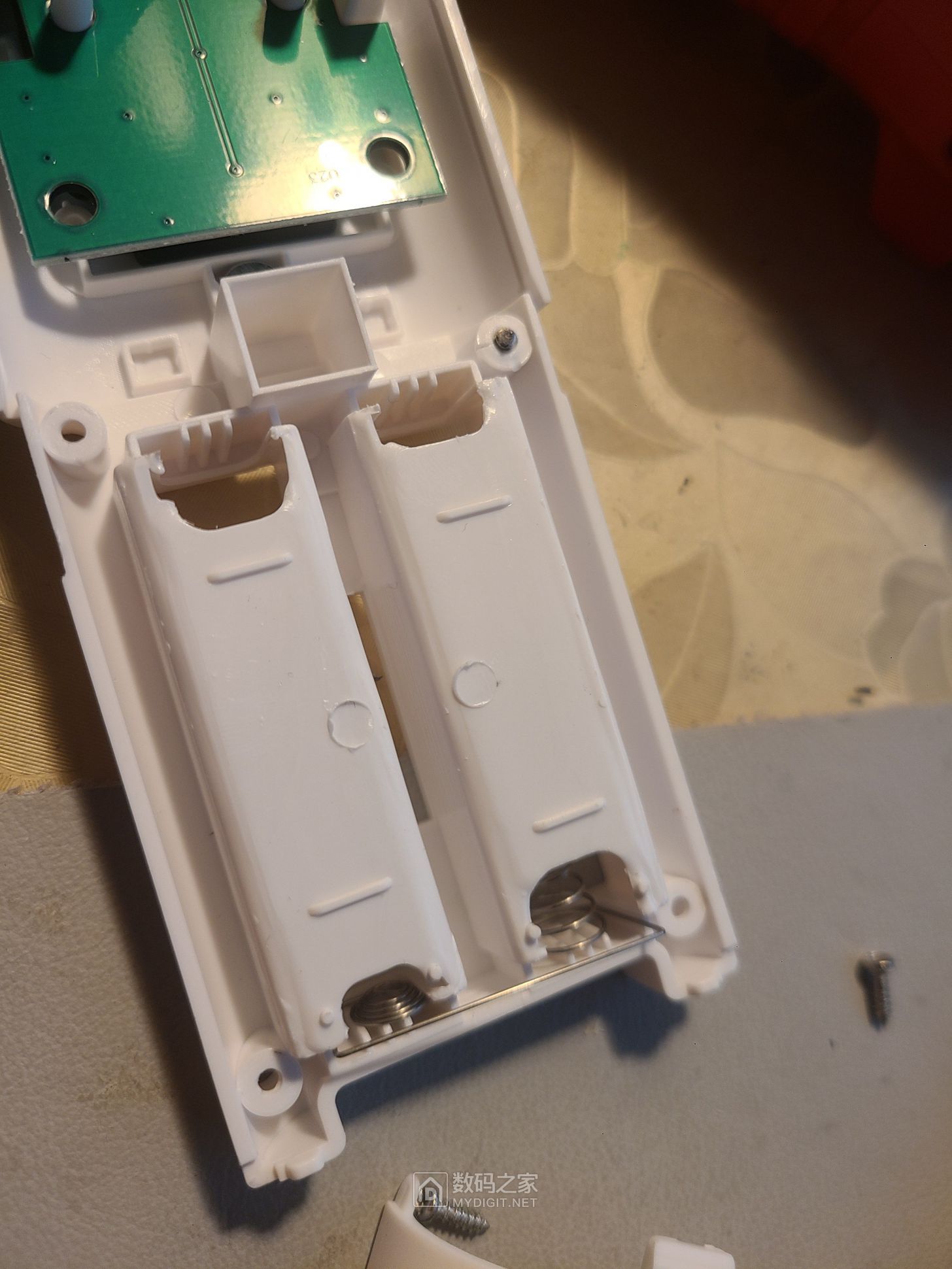

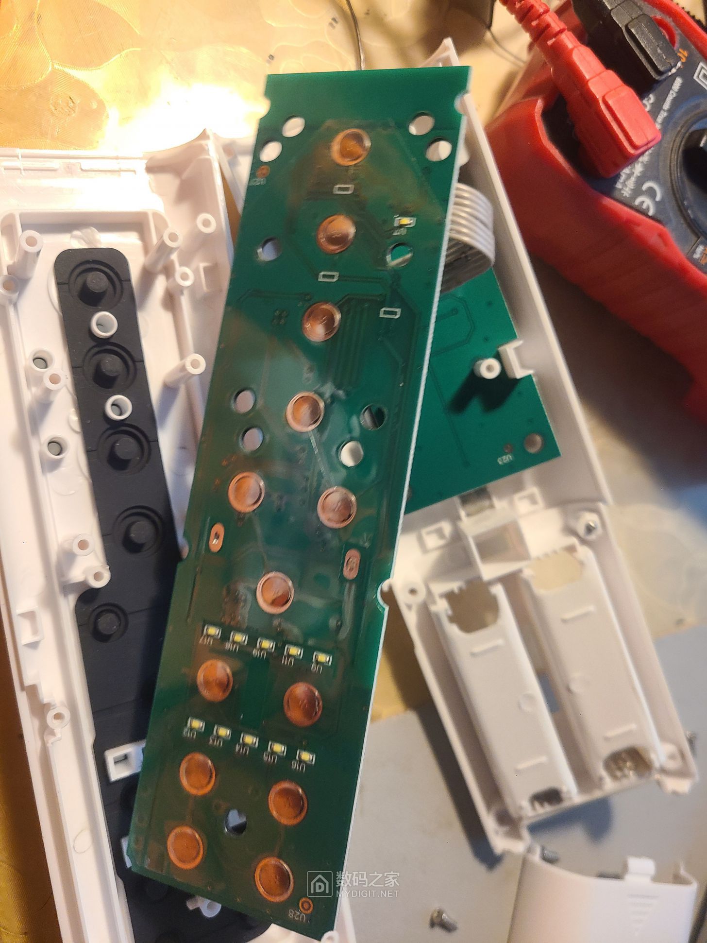

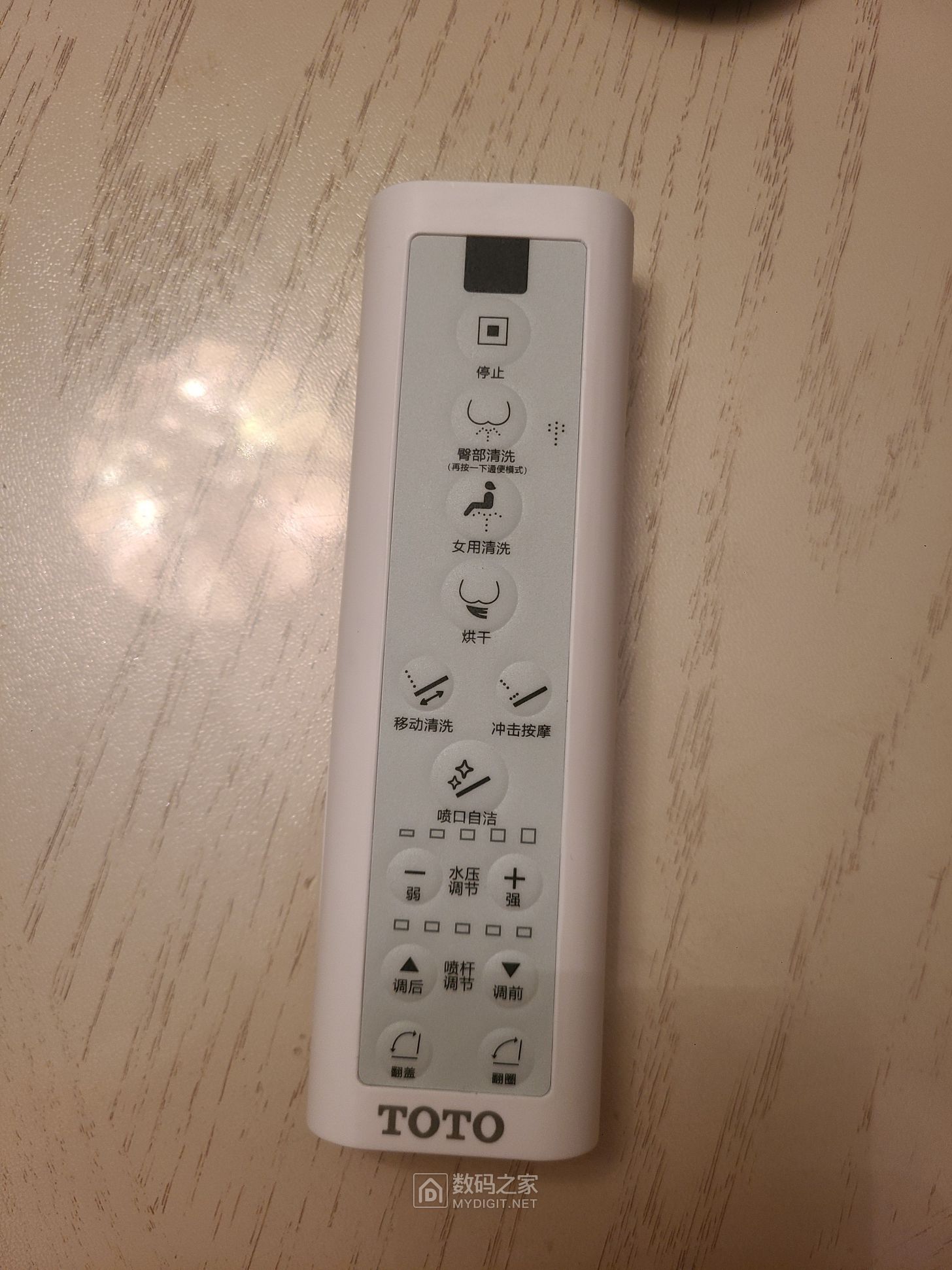

遥控器外观,和正品相比TOTO logo更大,正品是红外线遥控器,上面带有红外发射窗,假货是黑色贴纸
无红外发射管,遥控功能靠射频天线
遥控器PCB板,无版号和品牌标识

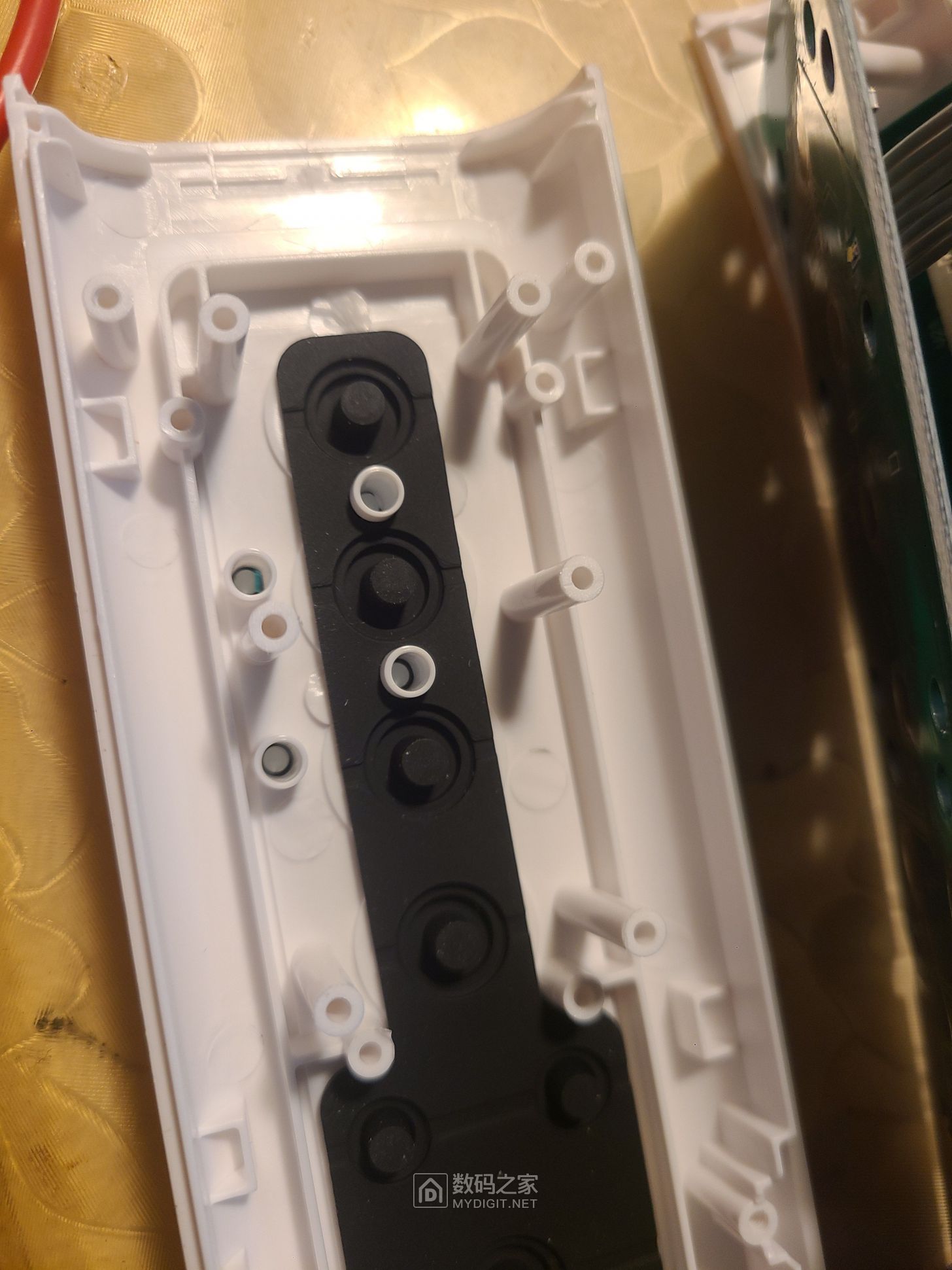

外壳模具粗糙

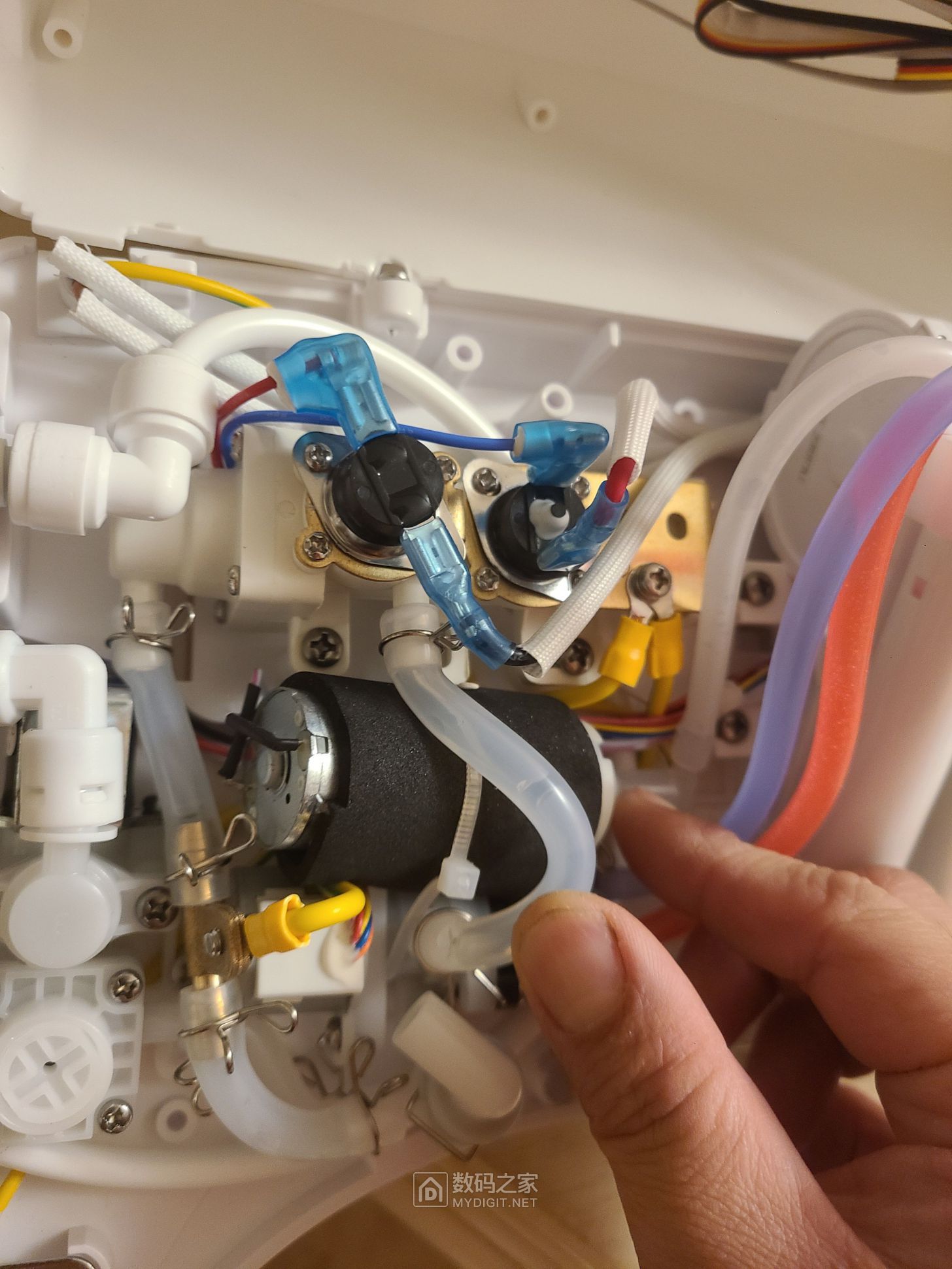

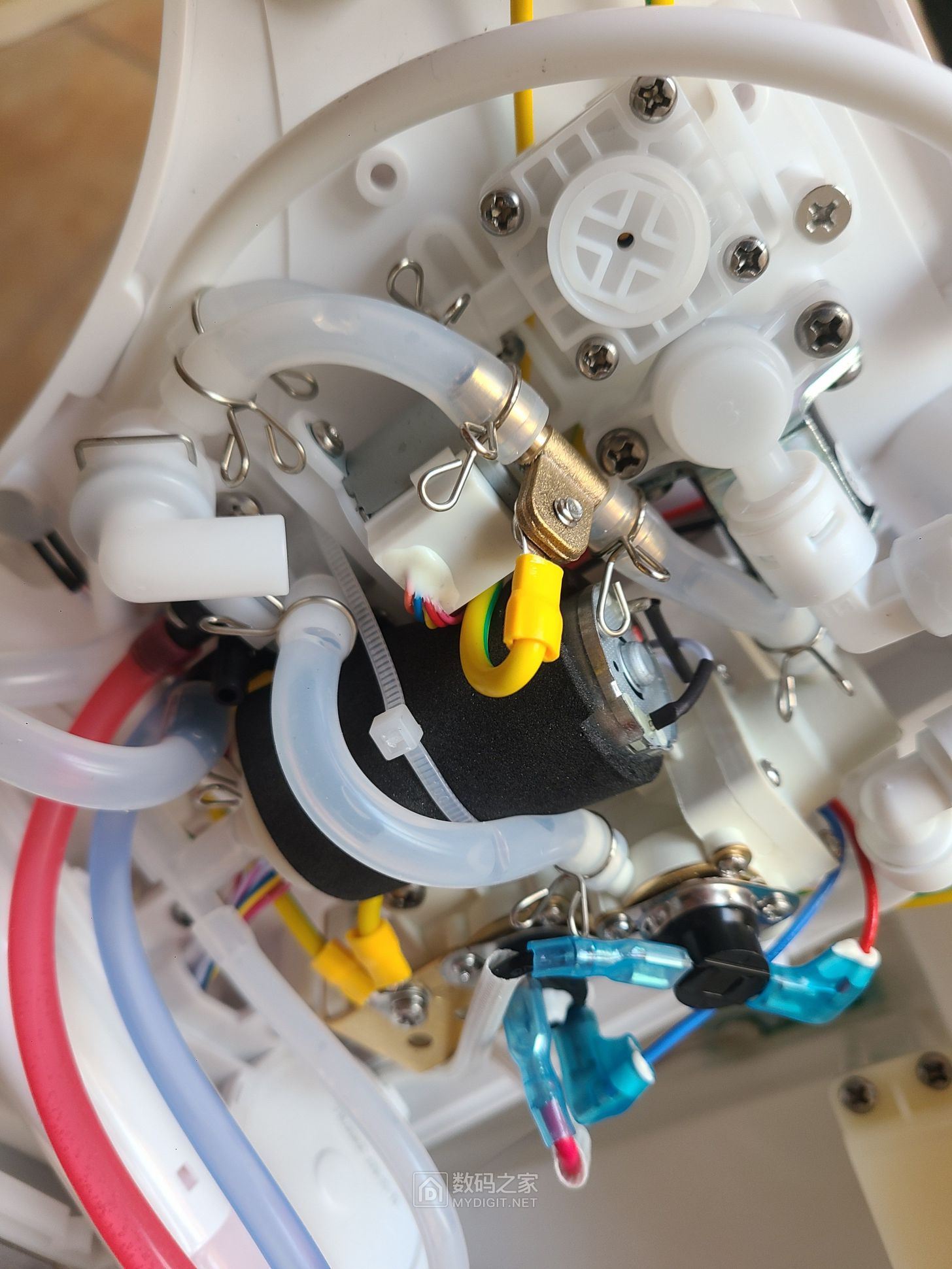

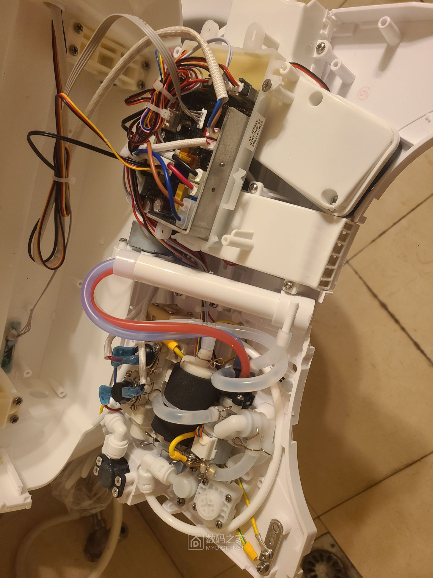

整机内部全是无标配件

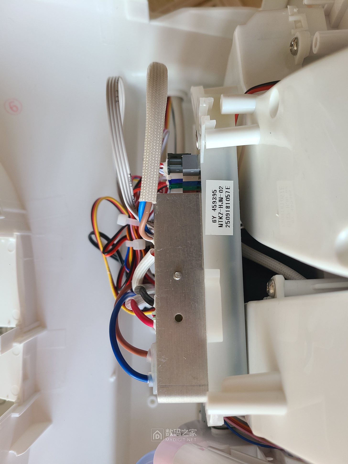

主板
主板和外壳固定孔位对不上
水泵
水泵由轧带固定

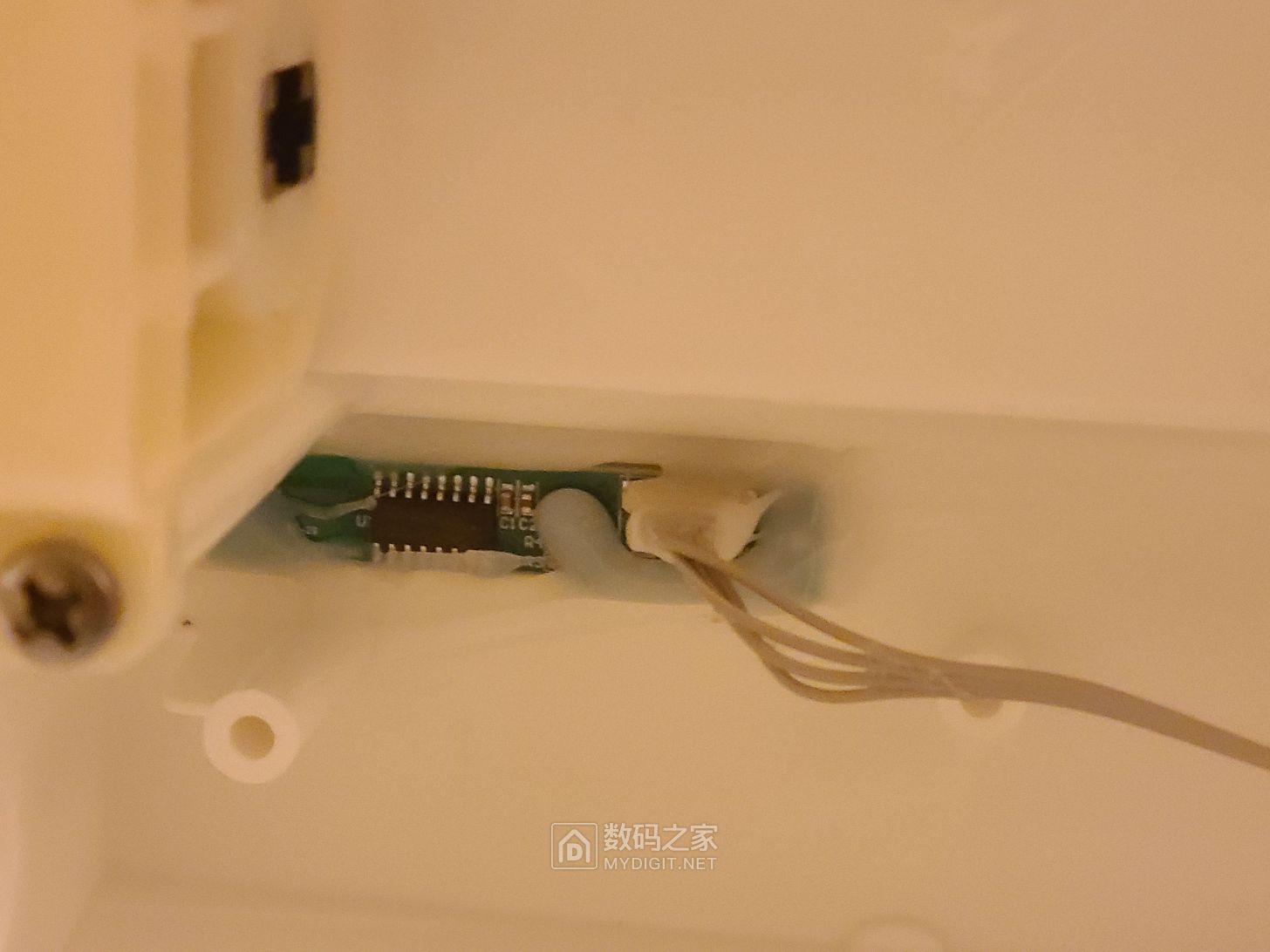

指示灯条热熔胶固定
闲鱼页面还有正品保障认证
