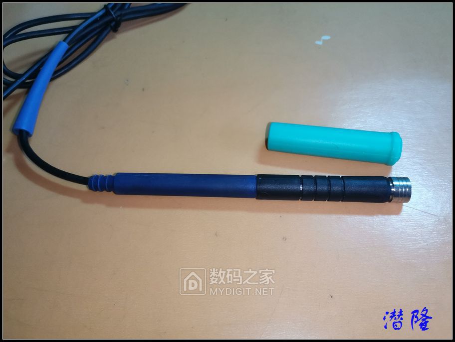

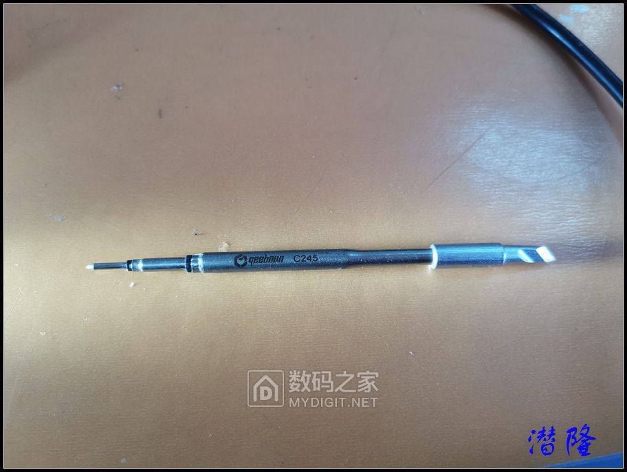

新买的C245手柄,拆改线序,测试新买的C245 K烙铁头!
买的成品手柄。
学习,为后面C245手柄接线线序做准备。

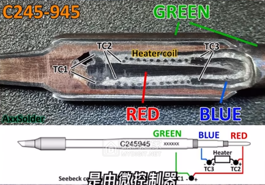

C245烙铁头的接线方式。
C245烙铁头内部构造。
航空插头带有数字标识 。

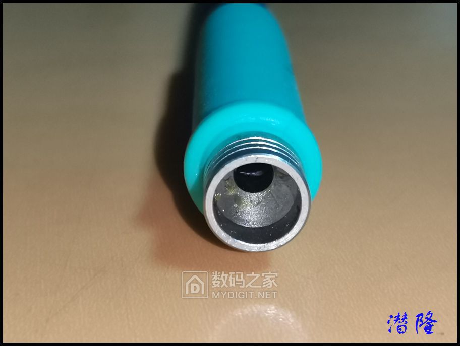

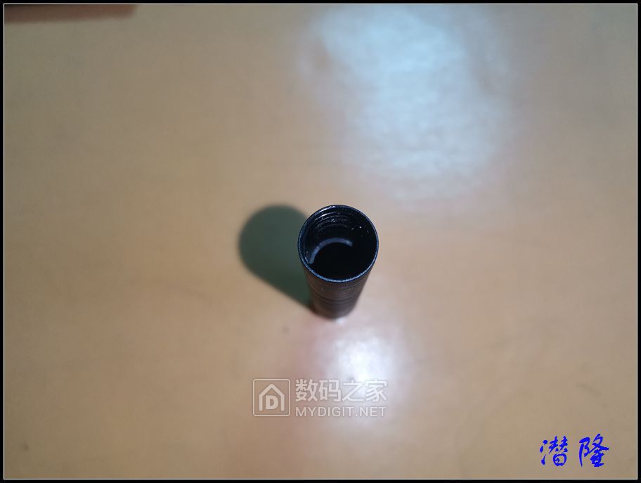

手柄 ,不锈钢部分 。

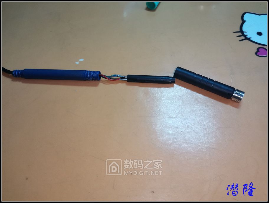

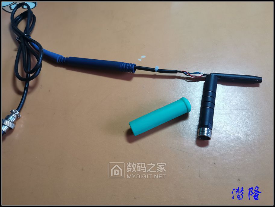

拆解手柄,

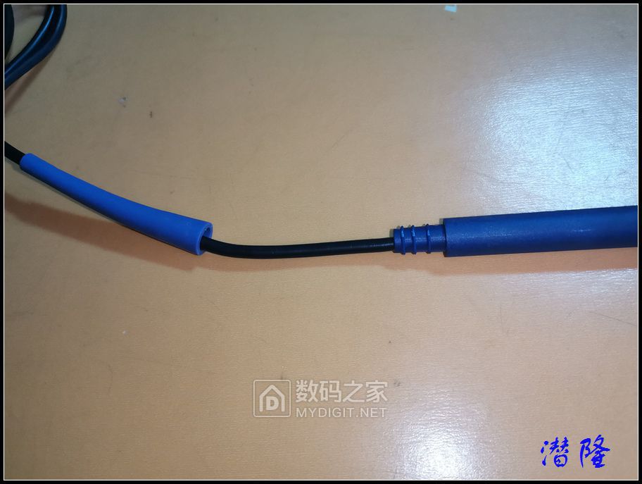

拆下尾部硅胶保护管
拆下胶套
拆开手柄中间的部分 。

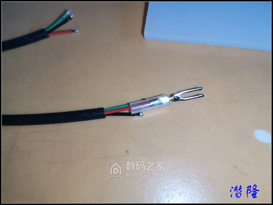

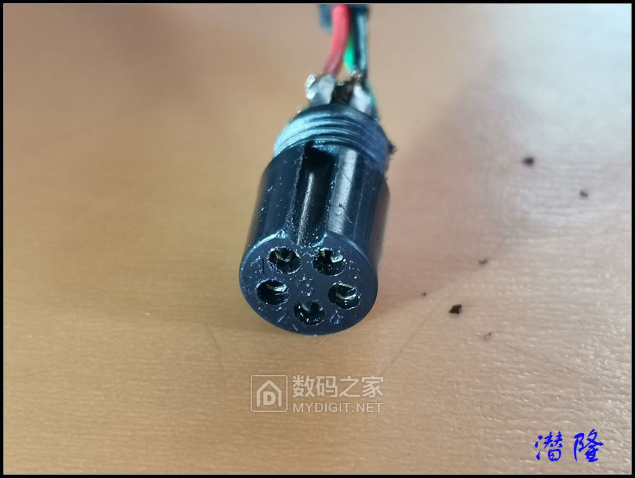

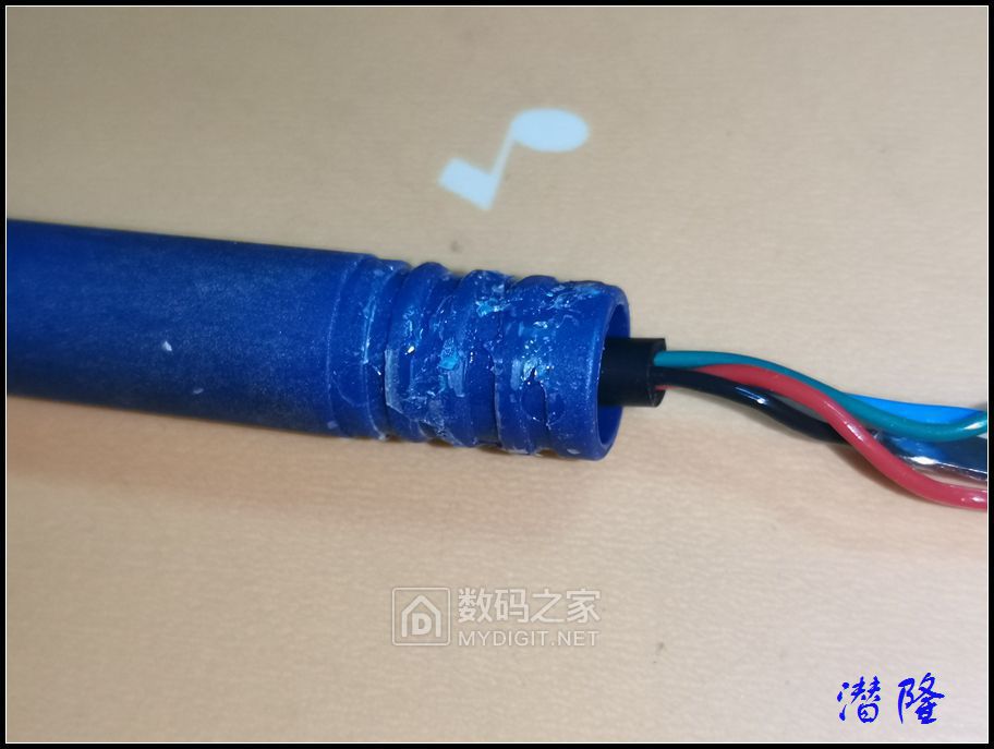

手柄核心部分 ,
螺纹带胶

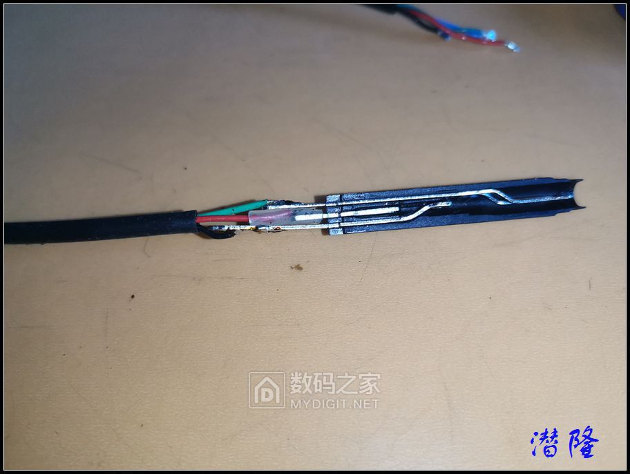

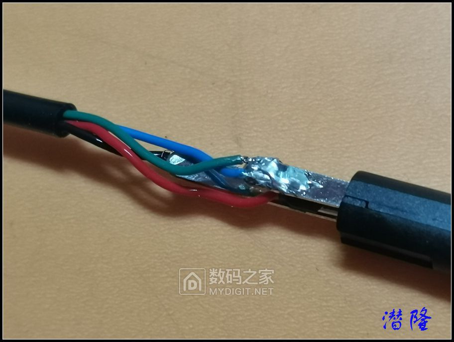

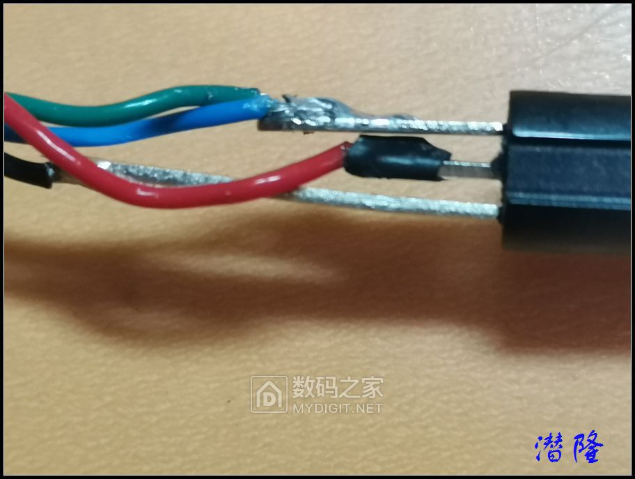

拆开看看原装的焊接 。

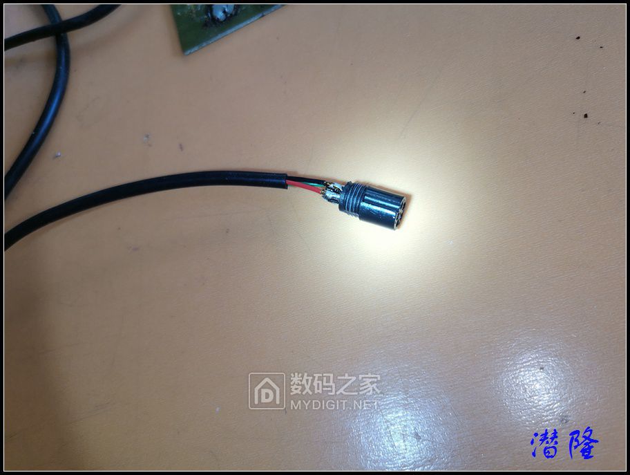

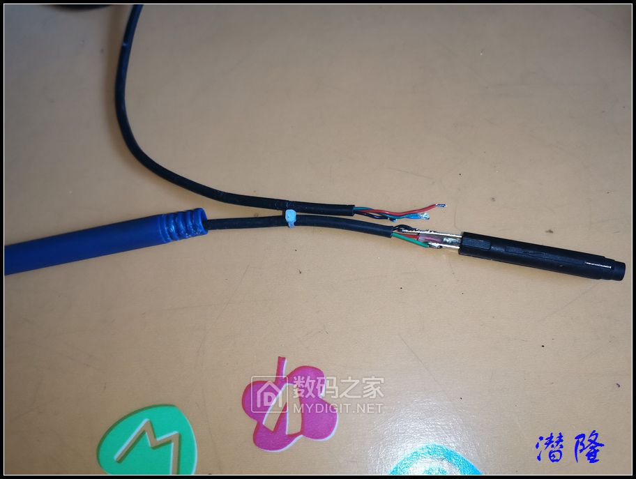

他用了四根铁氟龙线,正极是红色 ,负极是黑色 。地线接了双线为什么呢?

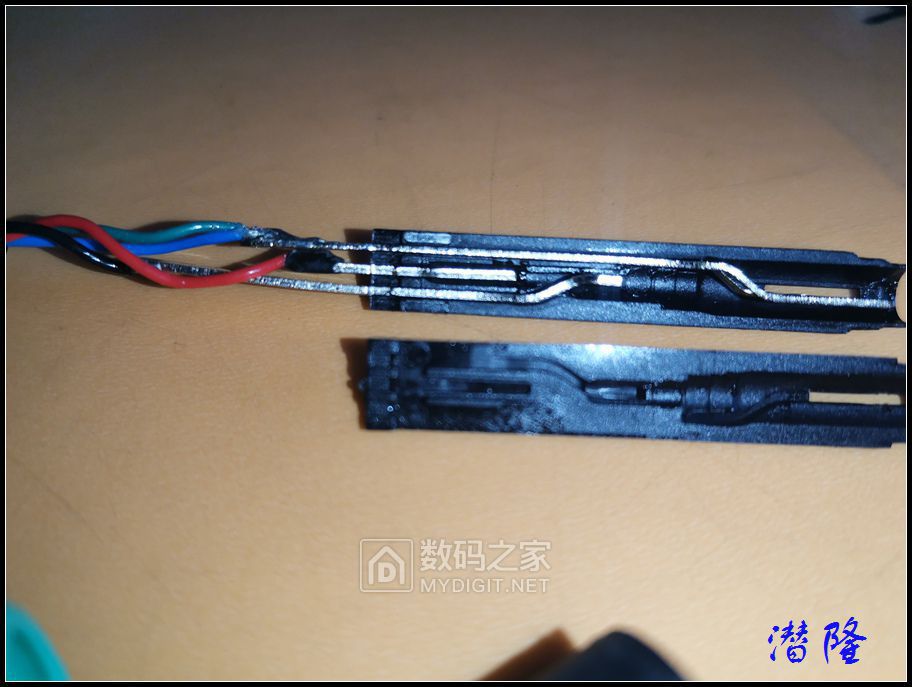

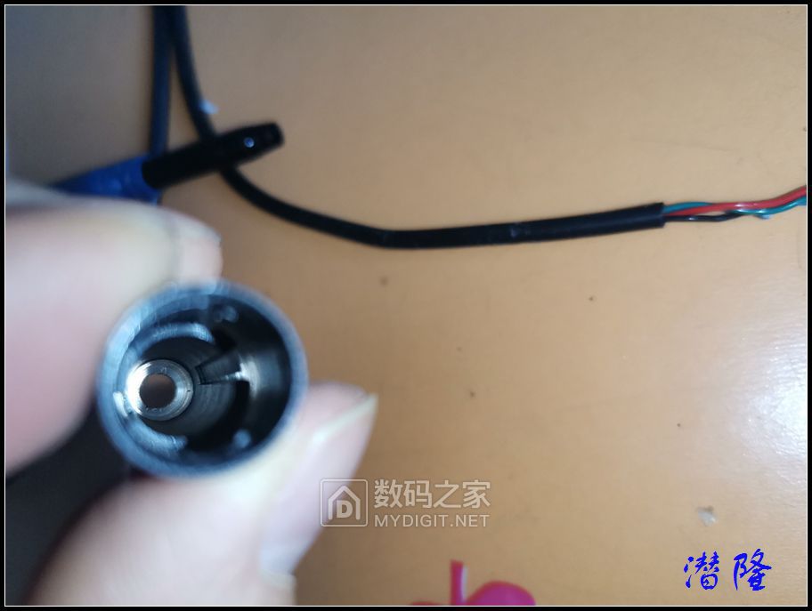

叉簧结构,都说这种好 。

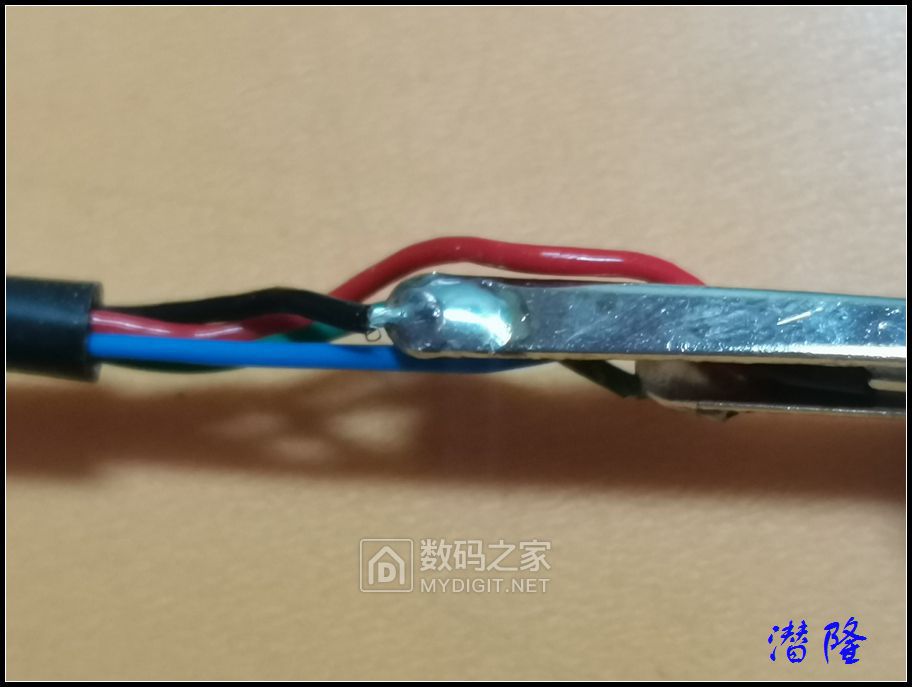

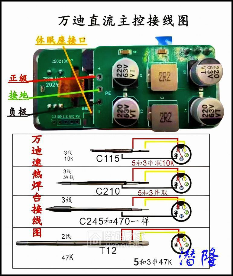

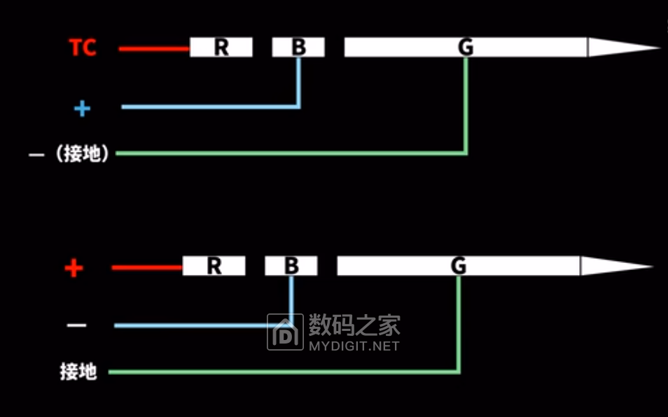

不同品牌的C245焊台的手柄接线方式是不一样的。
按照C245手柄接线图。

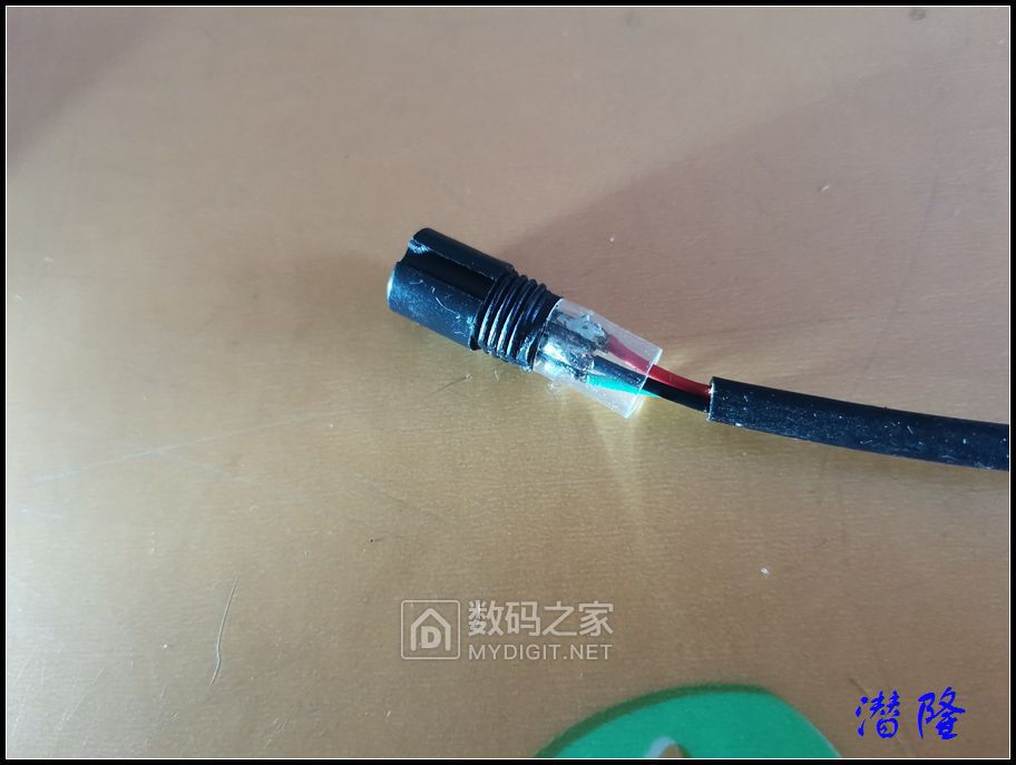

重新接线 ,换了标称0.5² 的铁氟龙线 。

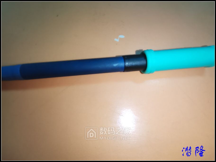

重新套了热缩管,感觉我的比原装的套的好 。

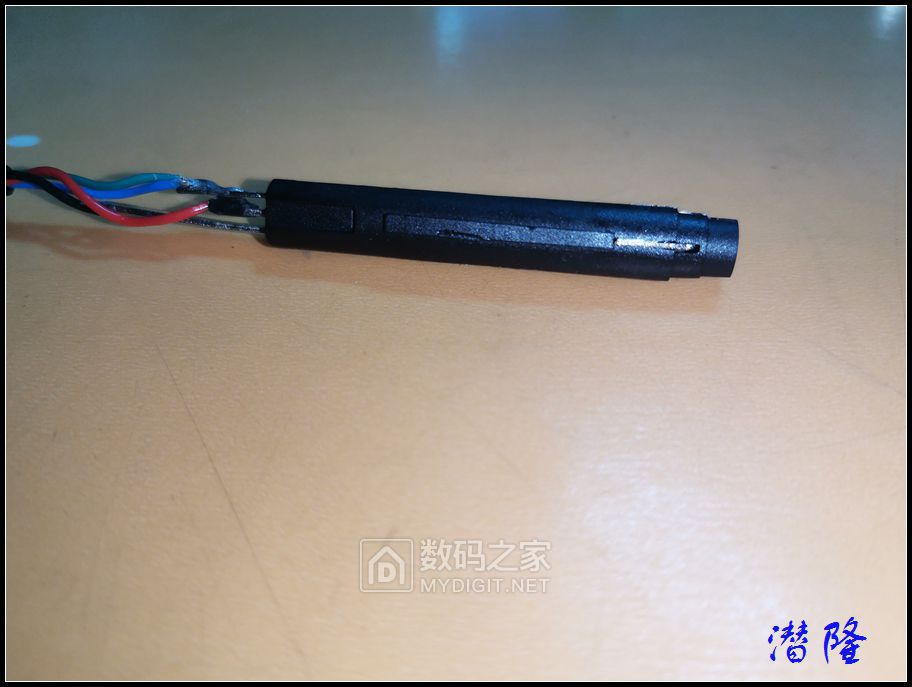

这个位置有个固定勒扣 。
需要注意手柄里带卡槽的 ,方向不对安装不到位。

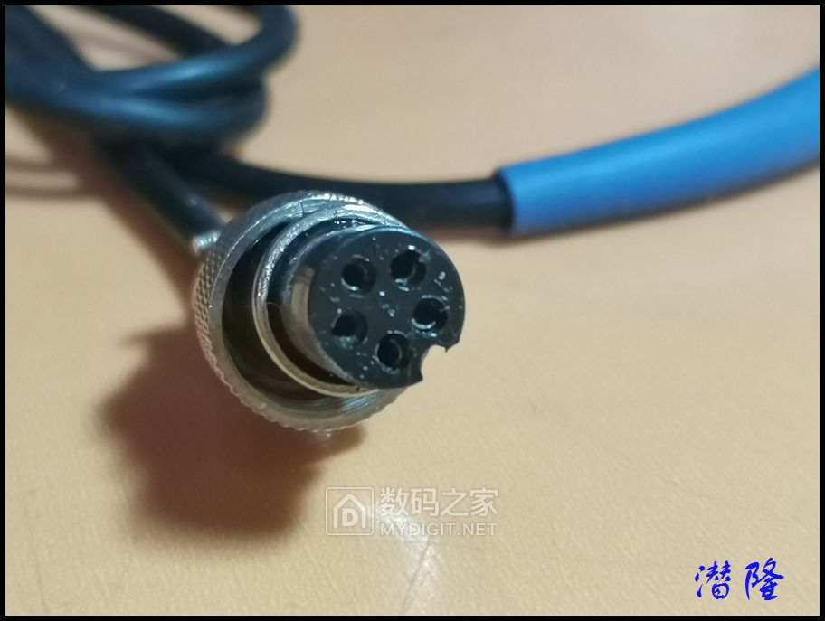

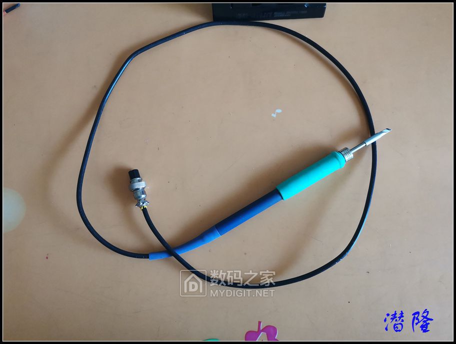

焊接好航空插头。
重新确认一下线序1是正 ,5是负 ,4是地 。

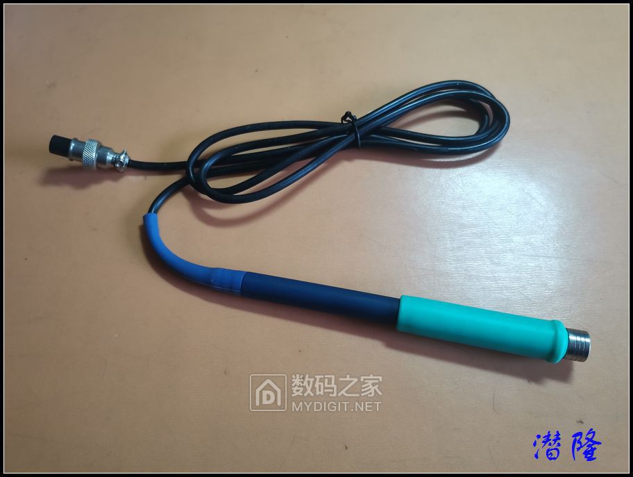

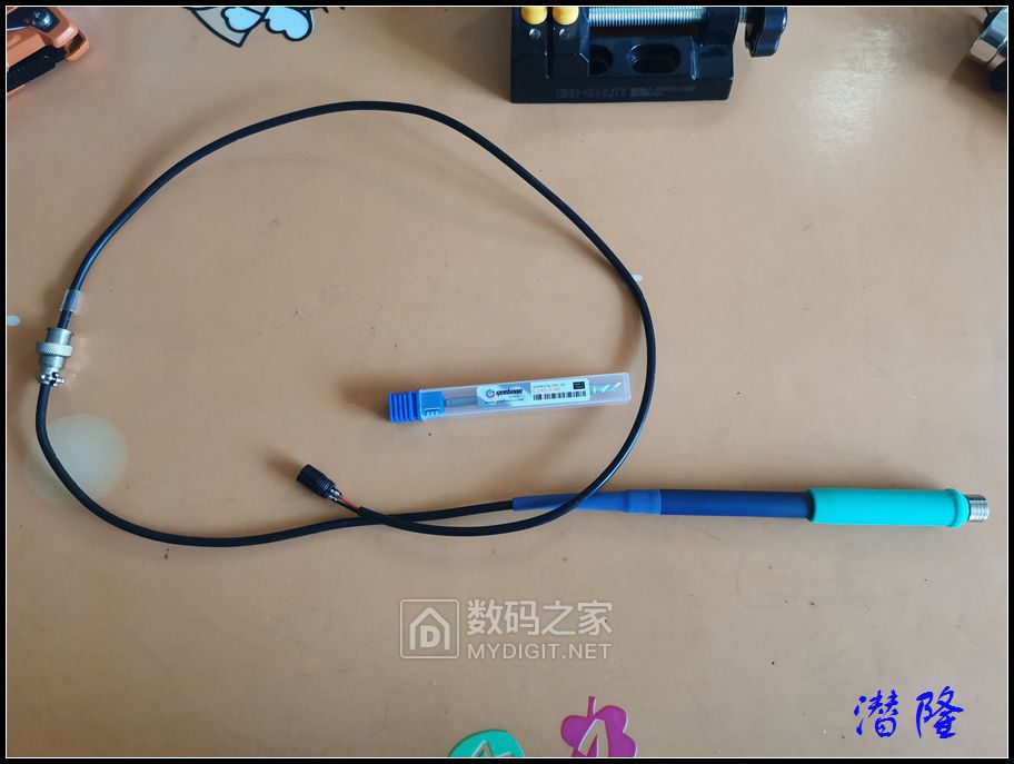

至此改造完成,展示全貌 。
原卖家的创意,这里套有硅胶管。
整体手柄,改造完成。

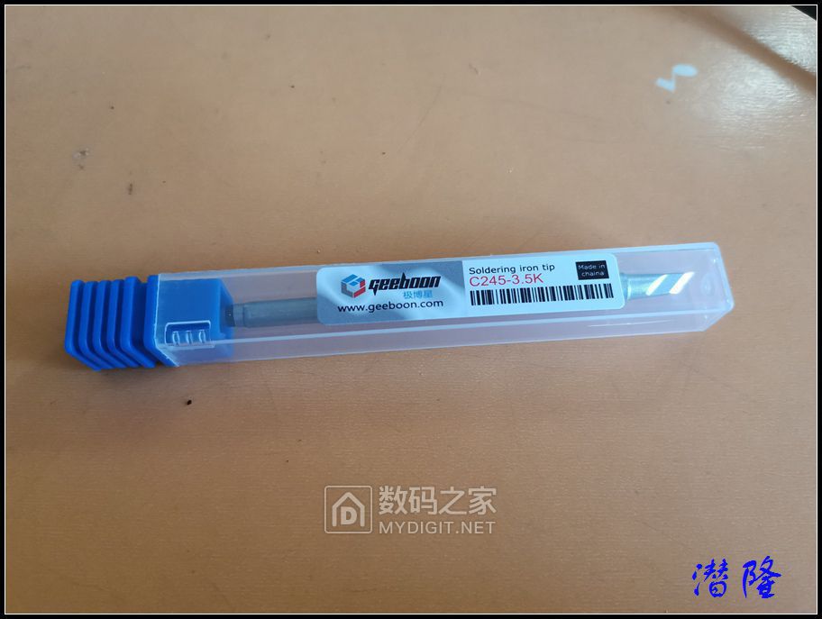

极博星C245 K头 一枚 。
测试加热过程 ,热的太快了,做个动图 。
