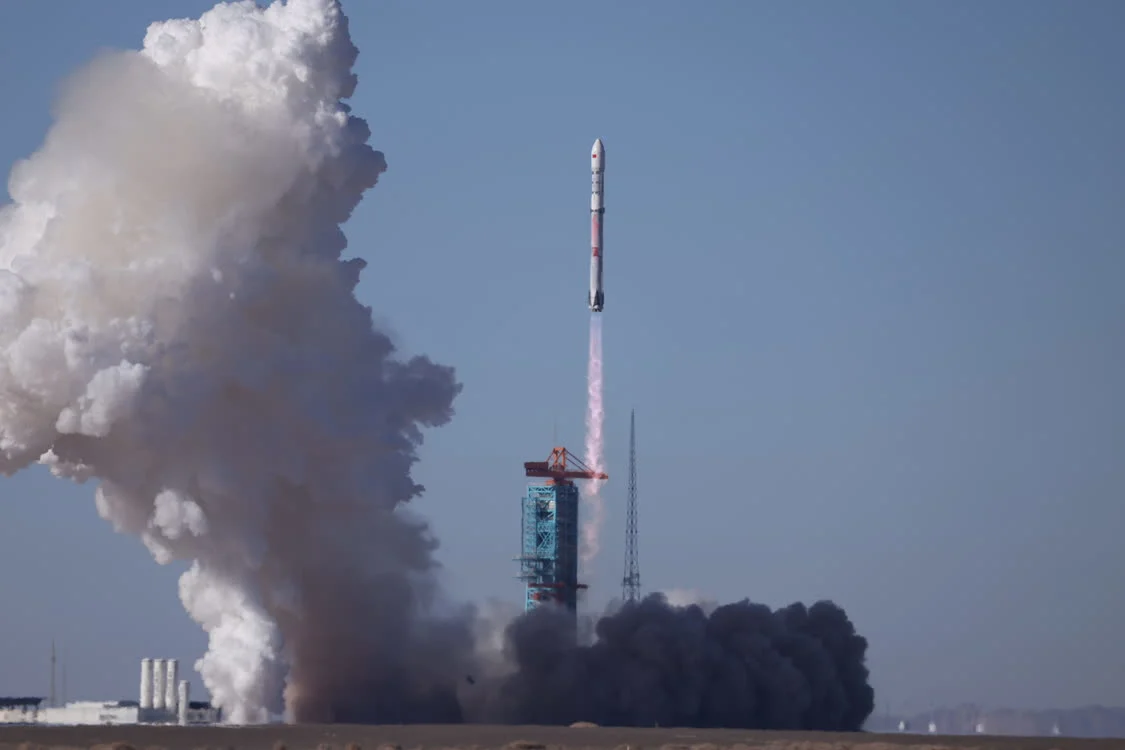

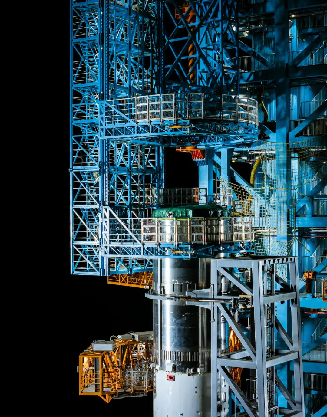

发射现场图片 蓝箭航天官方

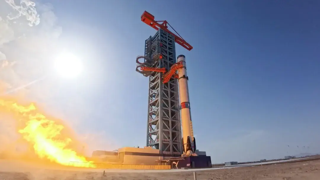

朱雀三号 蓝箭航天官方

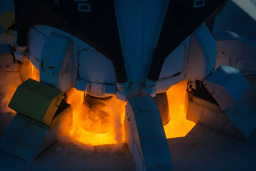

发射现场图片 蓝箭航天官方

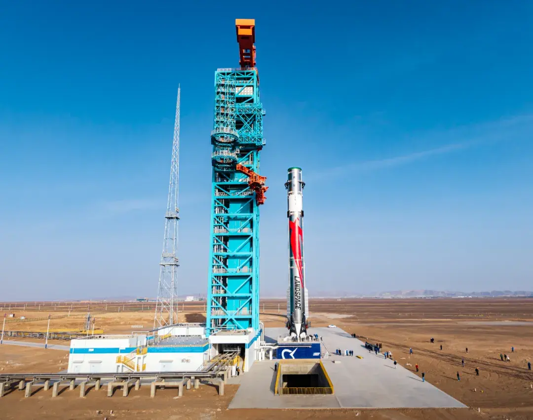

朱雀三号 蓝箭航天官方

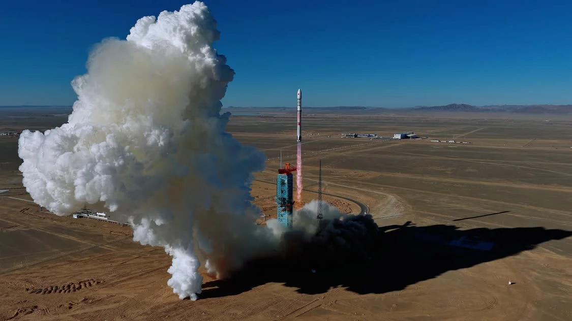

朱雀三号 蓝箭航天
