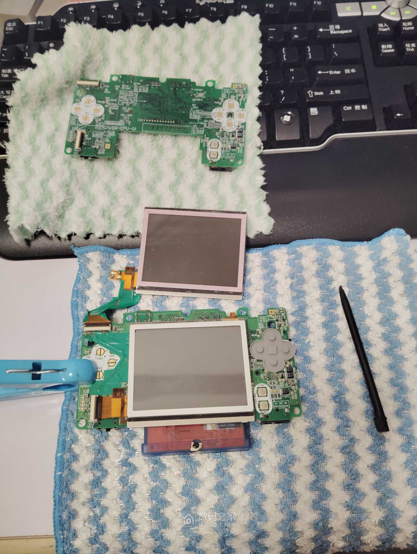

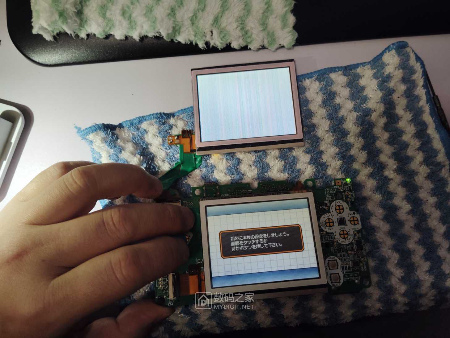

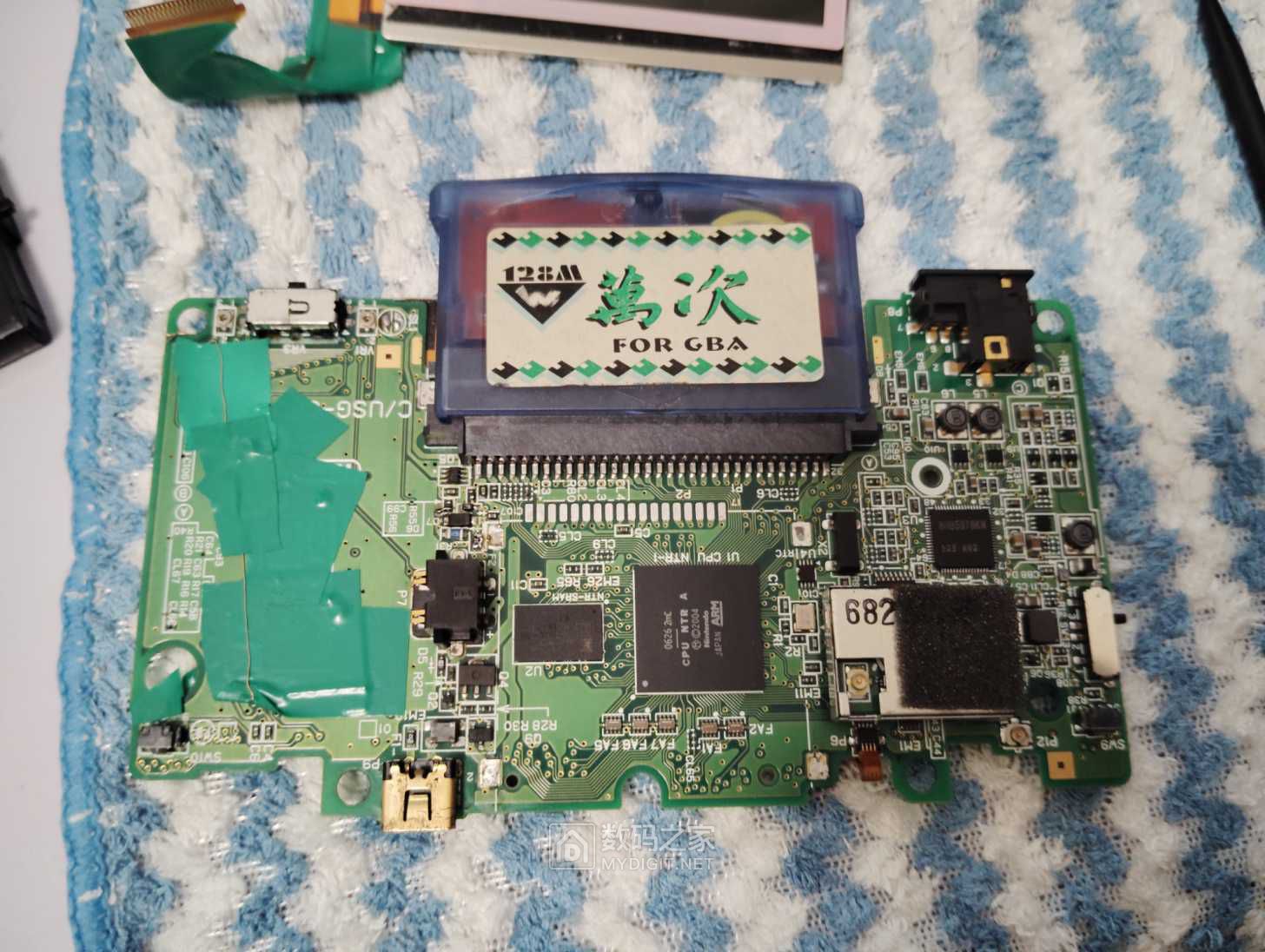

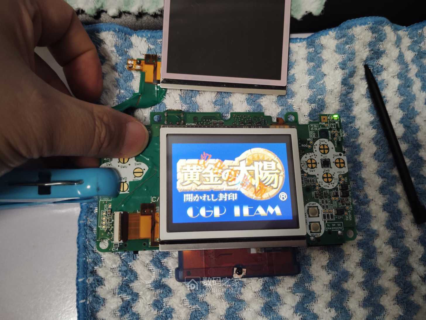

小黄鱼淘的NDSL进水白屏机,研究数天,终于突破,大家都劝我放弃,还好坚持下来了#(笑眼) 今晚就飞了P3到P4的一条线,显示问题从排线座开始查,查到第2脚就不通,飞线完活。
