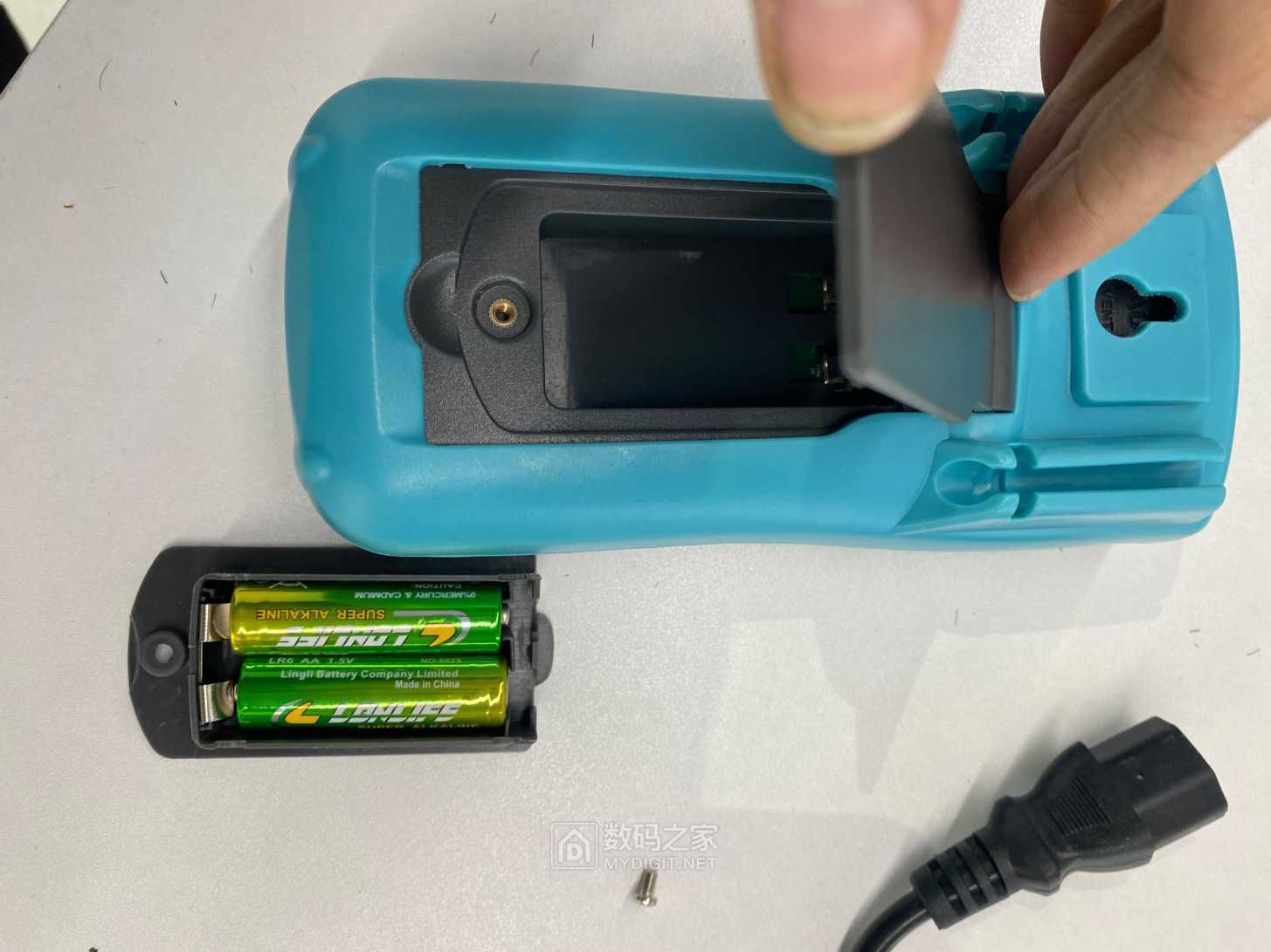

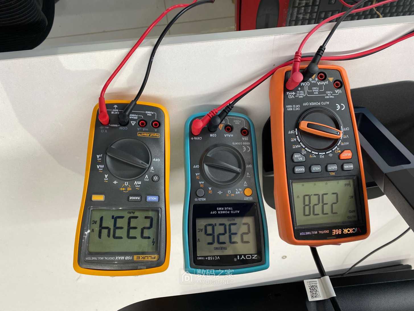

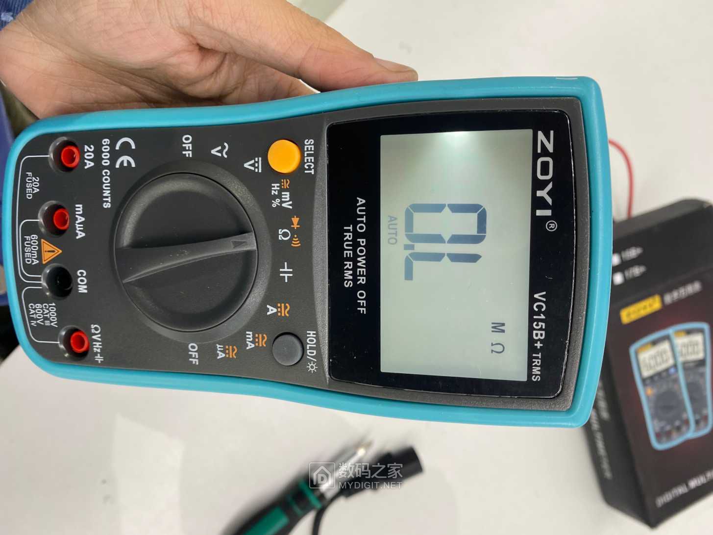

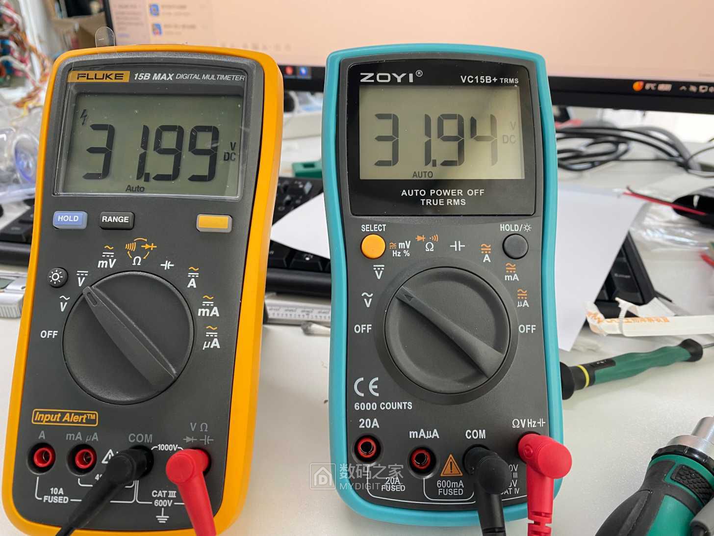

今天从仓库找到一个国产表。还是原封的,据说已经买了好几年。得了,缘分来了挡也挡不住。
说这外观设计就是模仿了福禄克,手感偏轻,握住感觉刚合适。
测试精度来看就是差3个字不等,好在速度快。不适合精密计量,但是做定性也够了。

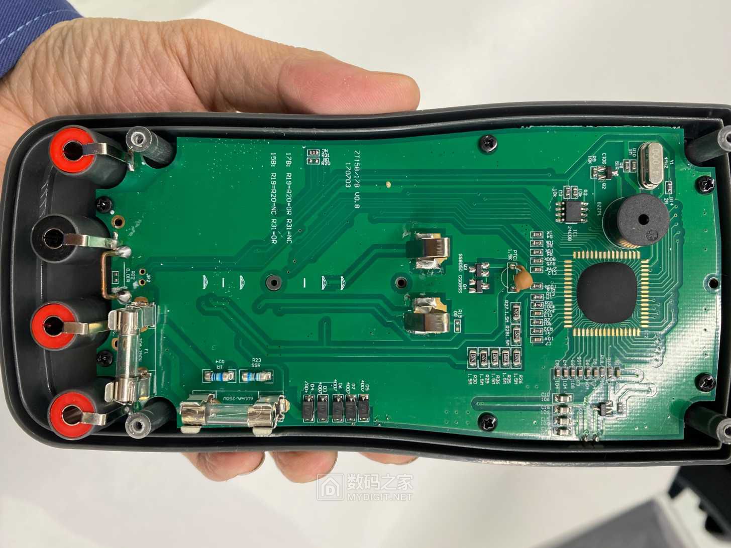

拆开看是牛屎芯片,6000位的应该是0660方案。光秃秃的板子没有什么值钱的元件,电阻也是普通的,难怪精度差。没有保护元件,所以只能做低压测量,高压还是算了。
挡位转动蜂鸣器响,搞得好像别人不知道这个表的存在一样,噪音来源。没法子禁用。
