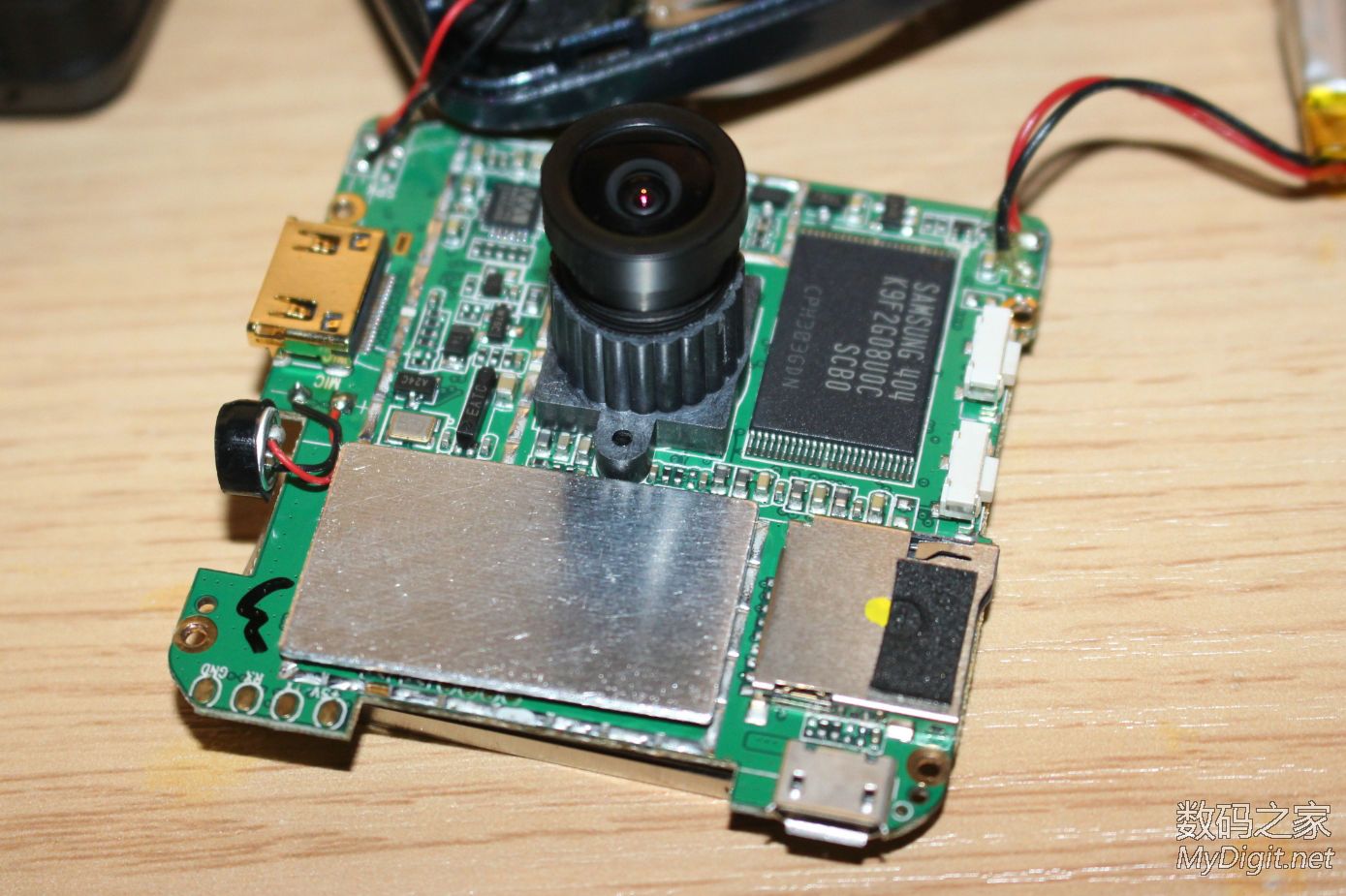

拆下屏蔽罩,元件布局和C320G不一样
主控没散热

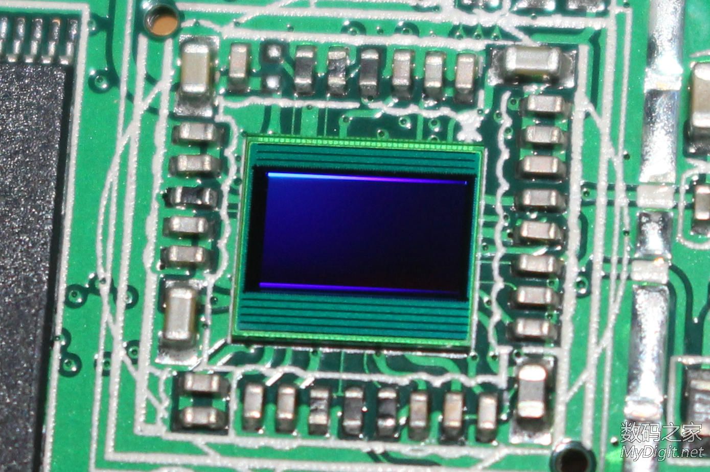

传感器就用C320的图吧,都一样的,懒得拆了。

卖家说是电池问题导致重启,经过我检测,电池没问题,主要是主控发热导致的
马上动刀增加散热,剪掉屏蔽罩
硅脂+金属块垫高
叠焊铜合金散热块,因为加了散热块,原来的电池会顶住,只能换成另一种形状的电池。
实测,
经过一晚上测试,没有死机,一切正常。
