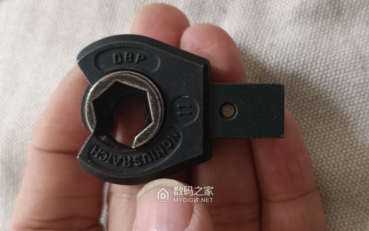

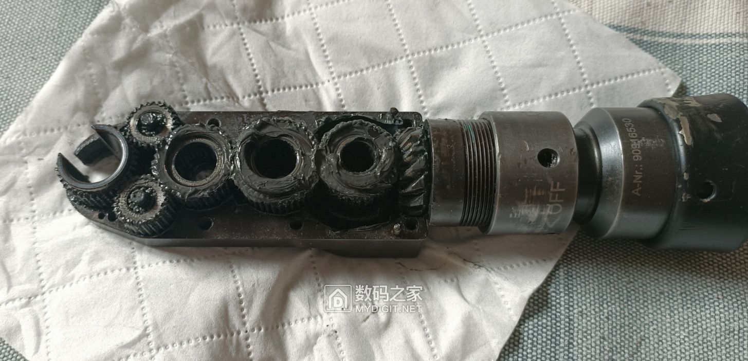

昨天咸鱼看到的,准备买,后来一想几年前好像买过,结果翻找确实买过两个
刚好保管不当螺丝生锈 就拆开看看
做工不算粗糙 也不算精细

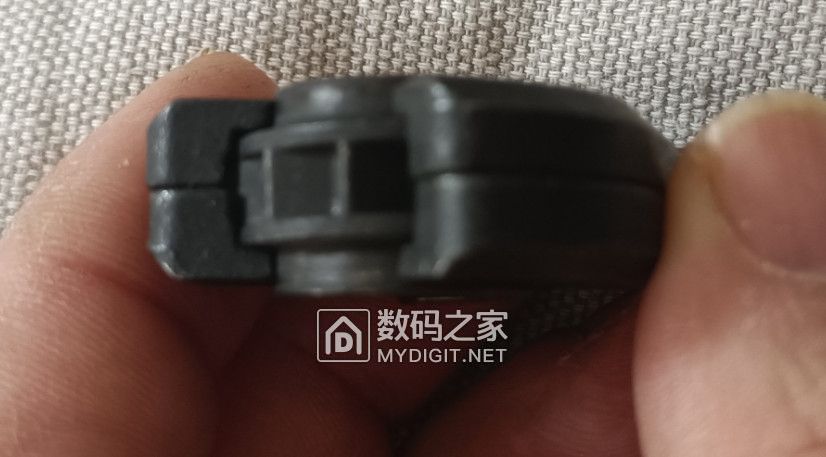

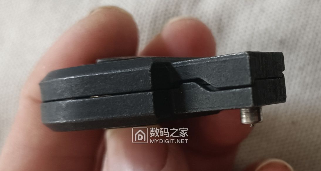

上下两部分组成,不知道铸铁还是粉末合金烧制 这玩意受的扭矩优先,强度应该够用
内部驱动也是不怎么精细

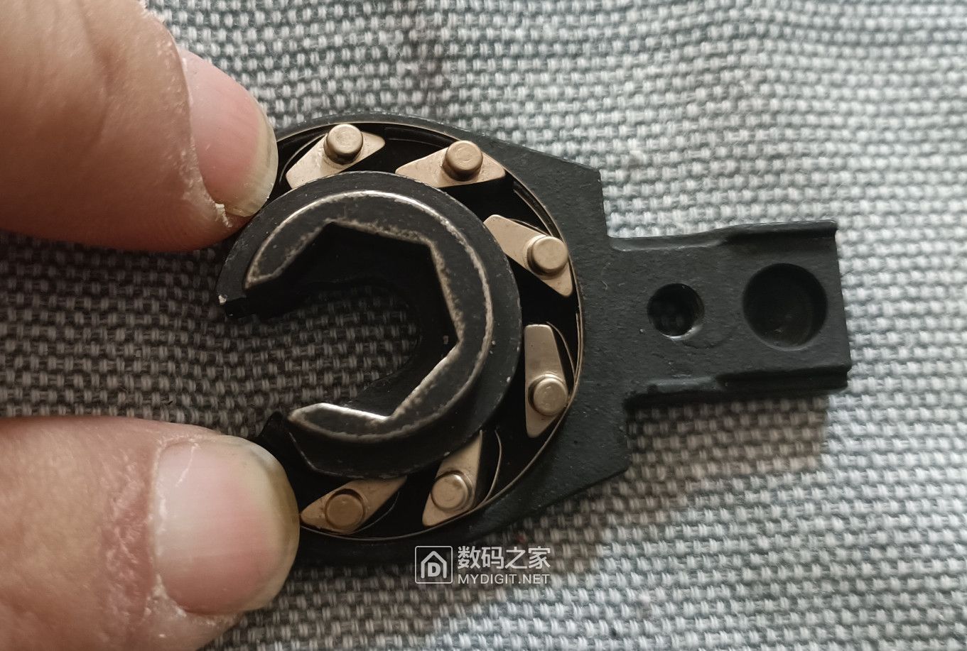

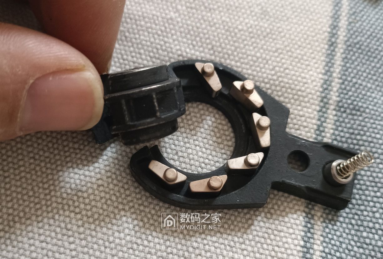

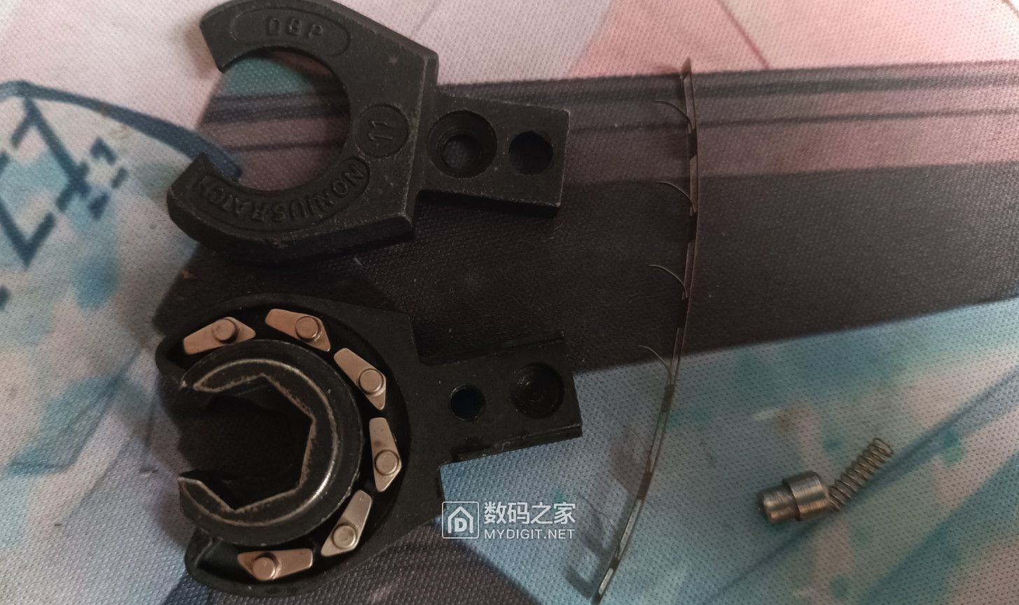

拆开散一地, 比较稀奇几轮机构,用的钢制弹片,六个止回棘轮动片
装上弹片样子
下图右边贴片就是弹片
这个工业拧紧头

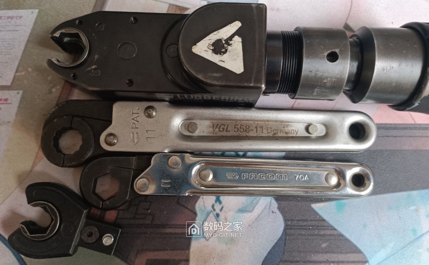

几种油管扳手 放在一起对比
