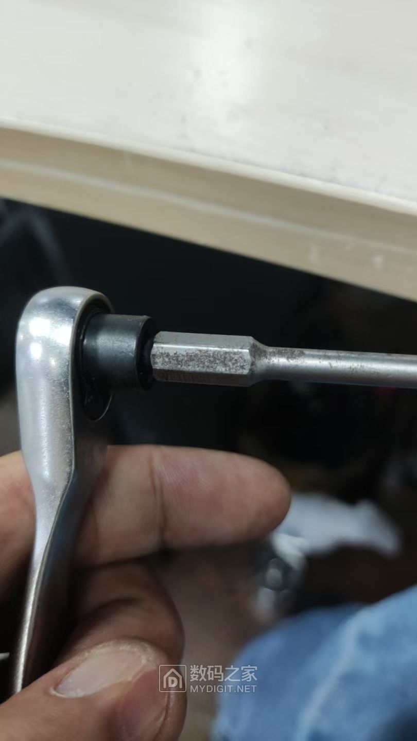

之前某鱼买过一把棘轮19元,长度90.45mm左右,看起来确实很小巧。
经过拆开,发现里面结构设计也算合理,齿非常密,受力方向设计是齿轮挤压加锁紧,看起来承重也很可以。
精度就一般,摇摇晃晃的,日常够用。
但是磁吸非常不给力,没测试,估计不足100g。(通过我提100g砝码和之前拔批头的感受对比。)
别介意我用g为单位,,没必要说牛每公斤多少钱那么专业。

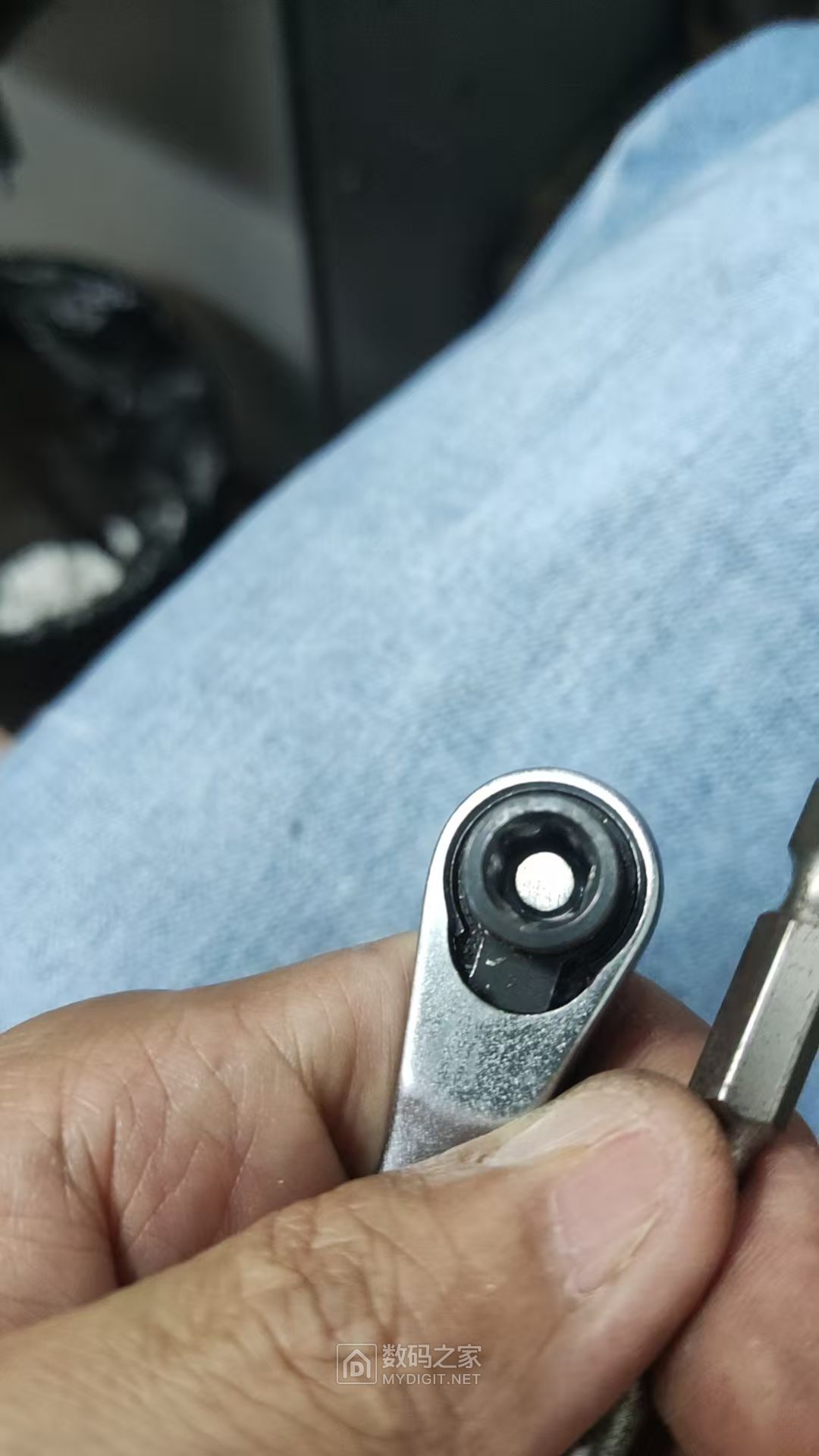

吸力不足主要来源于2个原因。
1、用的2mm厚,6mm直径圆形磁铁。且明显不是那种特别强磁的钕磁铁。
2、为了固定磁铁,用了一个卡簧内部卡死,那批头离开磁铁悬空0.5mm以上。

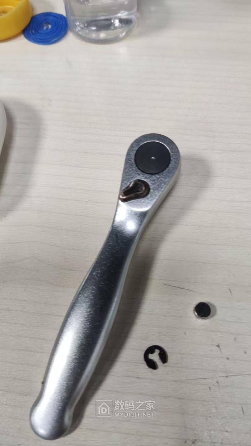

如下图,拆下来的卡簧(并没有卡簧槽),十字螺丝刀旋转几圈,镊子挑出来就行。
磁铁挑不动,直接螺丝刀凿破拿出来,查看碎片,磁力确实很低。

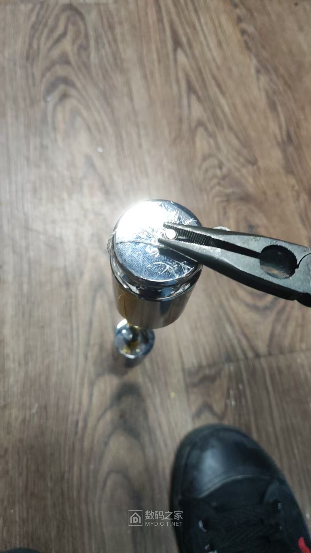

刚好手中有5mm直径*5mm高度的强磁铁,实测能提起700g砝码,如下图。
不是太专业,没有居中提起,在这种状态吸力很勉强,稍微晃动就掉了。姑且认为就是700g吧,吸力已经很足了。

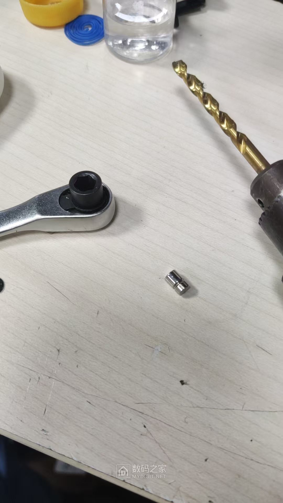

操作很简单,5mm钻头打孔,我打孔不是很居中和垂直,不过无所谓了,后续可以微调。
打孔到背面微凸就行,我试了这个状态把5mm磁铁装下去,不会影响批头装入深度,同理,其他长度磁铁可以尝试打通和更浅一点。
打通会丑一些。
不用担心打通会影响强度,我拆开看了,理论上强度最低的部分不在这。
ab胶伺候,由于之前原装有个2mm深6mm的磁铁圈,此次加深2mm+的5mm孔也不是很高精度。
磁铁放入并不能很好的把磁铁垂直,所以要有操作保证他能垂直与批头紧密贴合,
方法很简单,
由于磁铁吸力很强,放置很容易歪,主要准备个1mm钢丝,歪了能挑出来。,
所以我是先调整磁铁位置到孔位,然后再放置ab胶的,
纸巾擦干净后,
批头涂油,然后快速顶进去,(速度慢可能导致把磁铁吸出来,那位置就难调整了)
此步骤操作,主要是保证磁铁能垂直于批头,且与批头紧密贴合,不会因为ab胶干了后,磁铁歪了,深度太深了等原因导致与批头不贴合,从而导致吸力不行。(市面其他工具吸力不行,也很可能与这2个原因有关)
涂油是避免ab胶把批头粘住了。看这个磁铁长度,以及ab胶周遭涂满磁铁,完全不用担心粘不住磁铁。
然后就是等ab胶干了再验证吸力,现在该担心的是那种短批头拔出来费力的问题了。
还好我基本不用短批头,如果自己diy,可以依据工况,合理考虑磁铁吸力。
