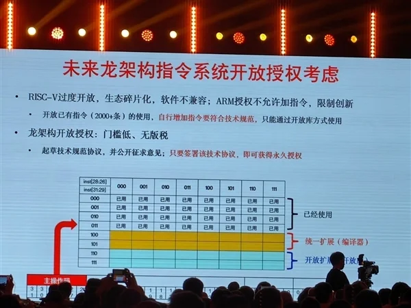

其实,龙芯的CPU核一直都是对外开放授权的。
2023年龙芯3A6000发布的时候,龙芯中科还宣布,龙架构指令系统未来也会开放授权,且永久免费,允许自定义。
当时,龙芯还与10家企业签署了CPU核心IP授权协议。

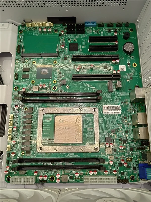

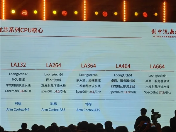

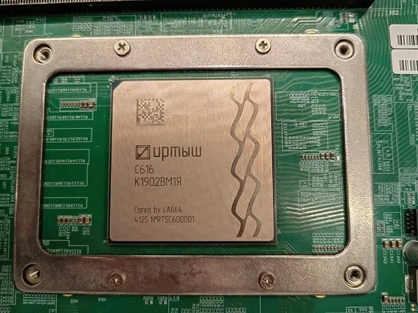

Irtysh处理器基于龙芯最新的64位超标量内核LA664,新一代龙芯3A6000、龙芯3C6000系列用的也是它,是一种六发射、乱序执行流水线微架构。
这也是LA664内核的首个开放授权成果,至少是第一个公开已知的。

得益于龙芯授权的灵活性,跳板电子得到了龙架构的自主开发授权,可以自由开展多项技术研发工作,包括在LA664的基础上自主添加、删减、修改各类技术,自主设计兼容龙架构指令集的CPU,并进行升级迭代,基本不受限制。
不过双方也约定了部分约束条款,比如不得随意扩展指令集,以此保障龙芯架构原生版本与定制版本之间的生态兼容性。

Irtysh处理器目前规划了三款,俄罗斯研发人员还特别对内核拓扑结构进行了优化升级。
三款产品分别是16核心S616、32核心S632、64核心S664,峰值频率分别为2.2GHz、2.1GHz、2.0GHz,峰值浮点性能分别为844.8GFlops、1612.8GFlops、3072GFlops(每秒10亿次计算)。
