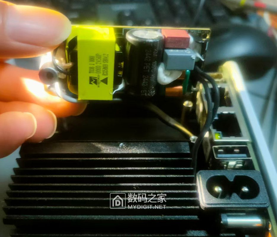

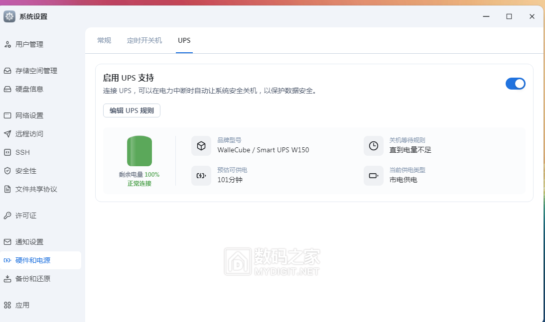

声明:不建议无特殊需求自己改装,并知悉改装可能损坏你的设备,并愿意承担可能会失去保修风险,同时建议飞牛产品预留DC接口,这么小巧的全闪NAS 配合直流UPS更好搭配,拍照有点模糊见谅!
首相明确你的需求,有给NAS配UPS的需求,已有直流UPS或计划拥有需要工具:
1、洛铁、2、螺丝刀、3、手电钻(合适钻头、或专用开孔器)4、有折腾理念及动手能力 5、导线 6、热缩管等绝缘材料

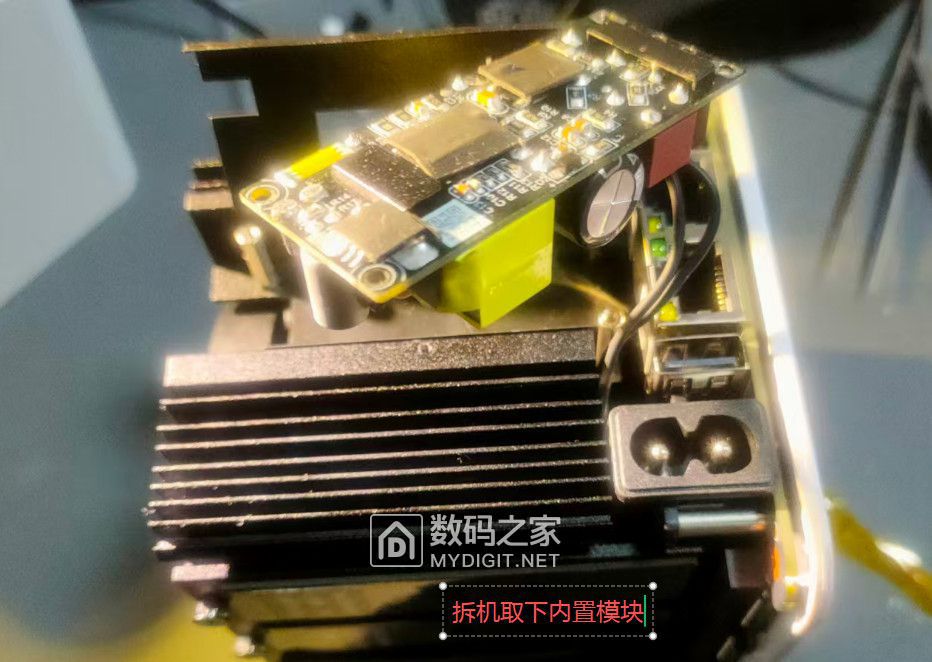

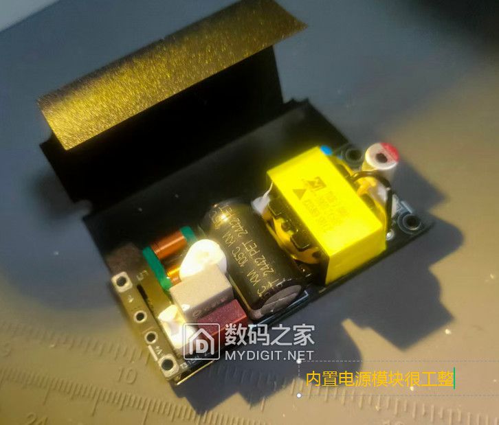

1、拔掉220V线,拆掉内置电源。

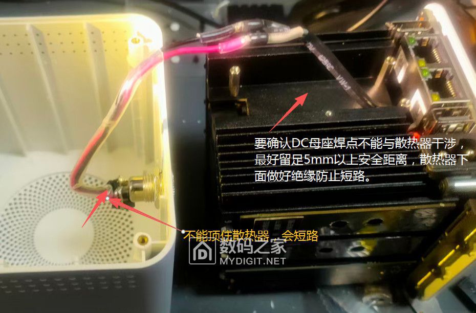

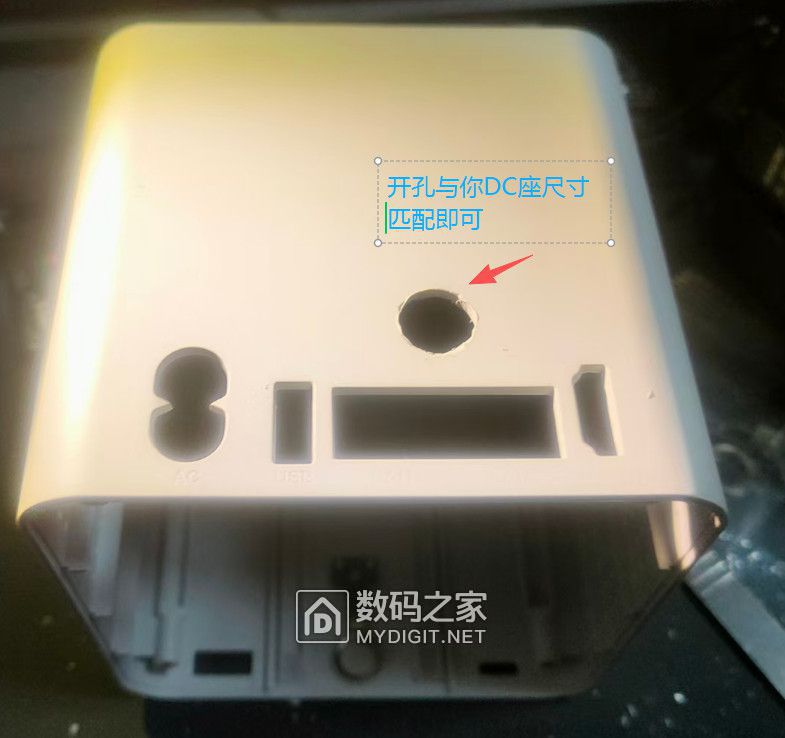

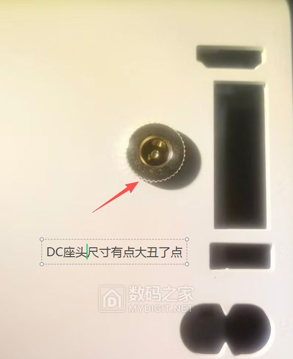

2、内置电源位置开DC母座安装孔(先用小钻头开定位孔,从小到大慢慢扩大,不要直接上钻头(危险)或用专用开孔器。

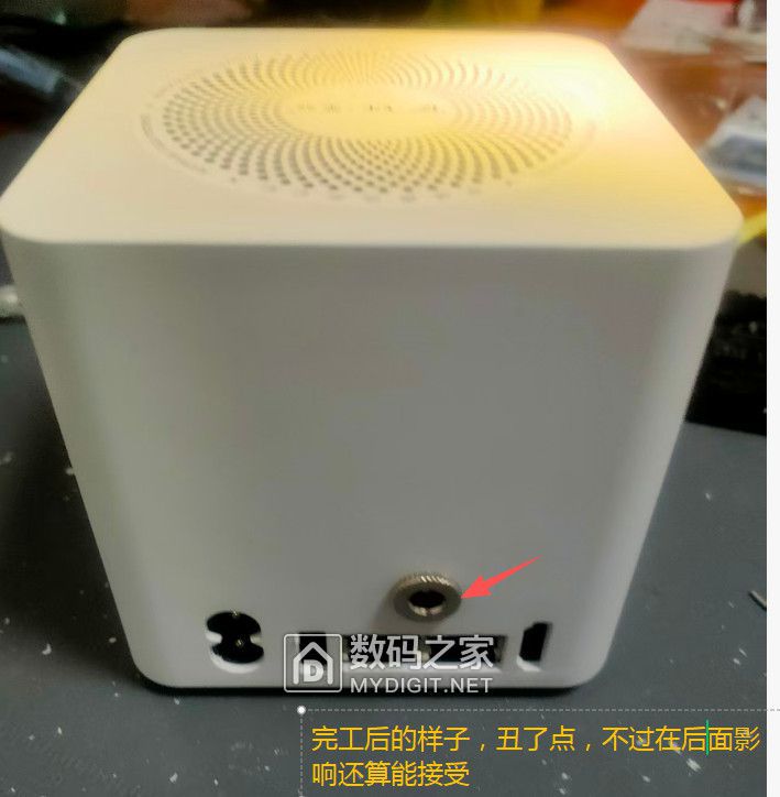

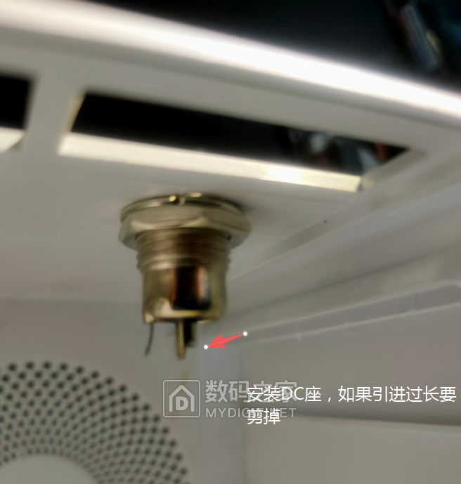

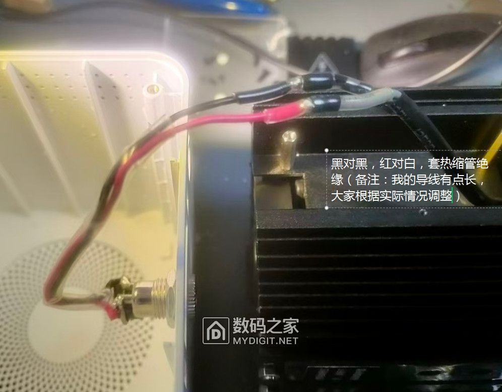

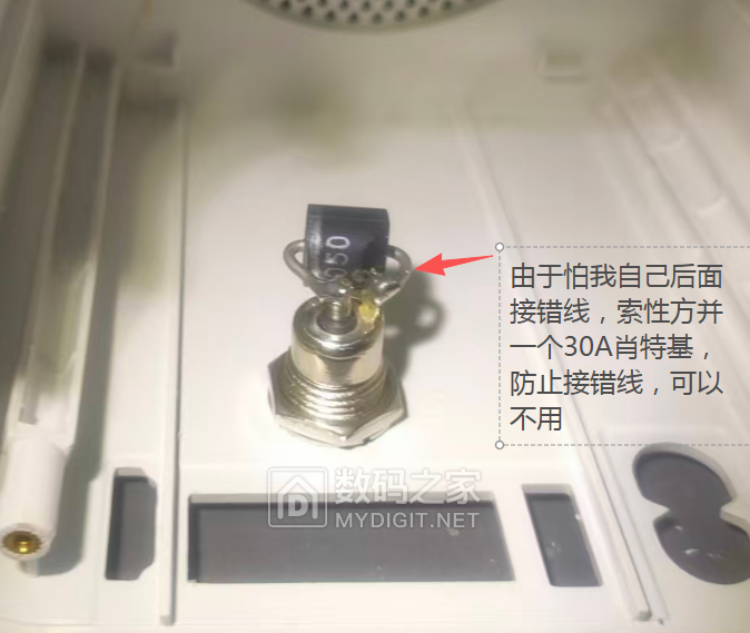

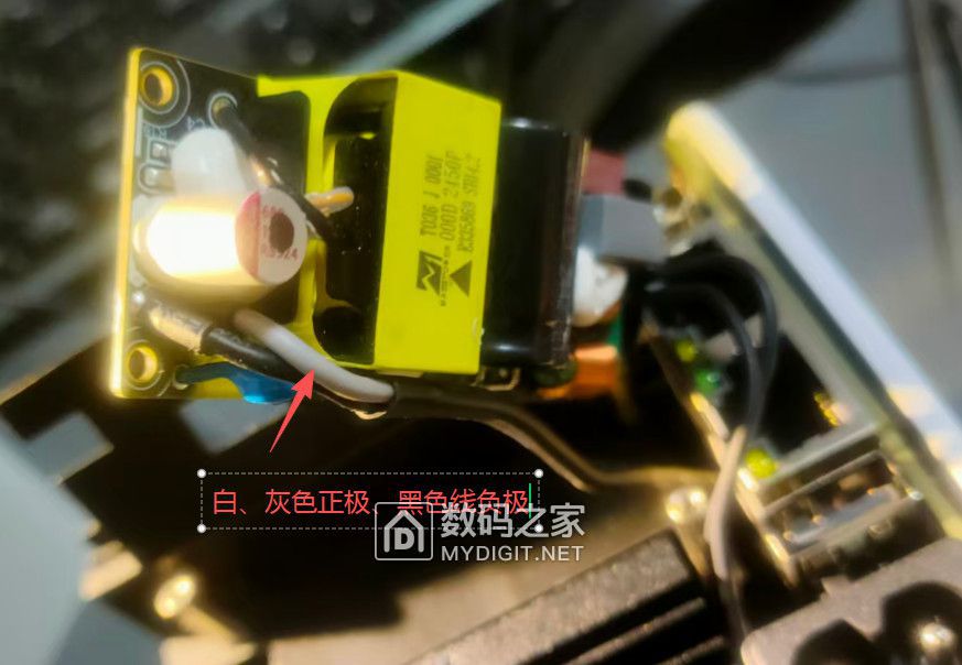

3、安装DC母座,如果引进过长要剪掉,否则会与内部散热器短路(这点必须确认好,否则会与散热器短路。)

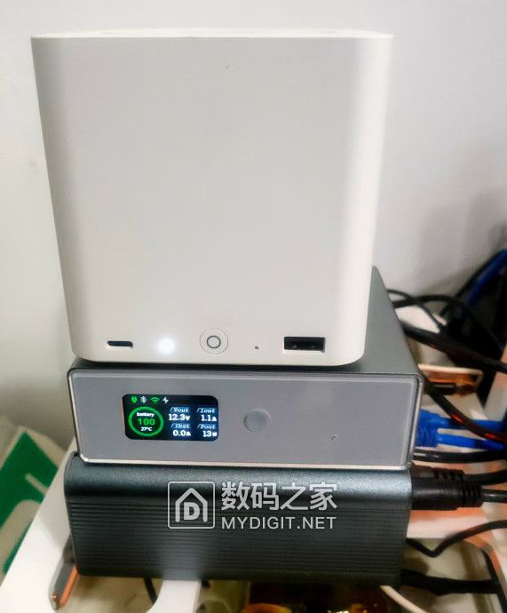

最后来张 UPS与飞牛合体
