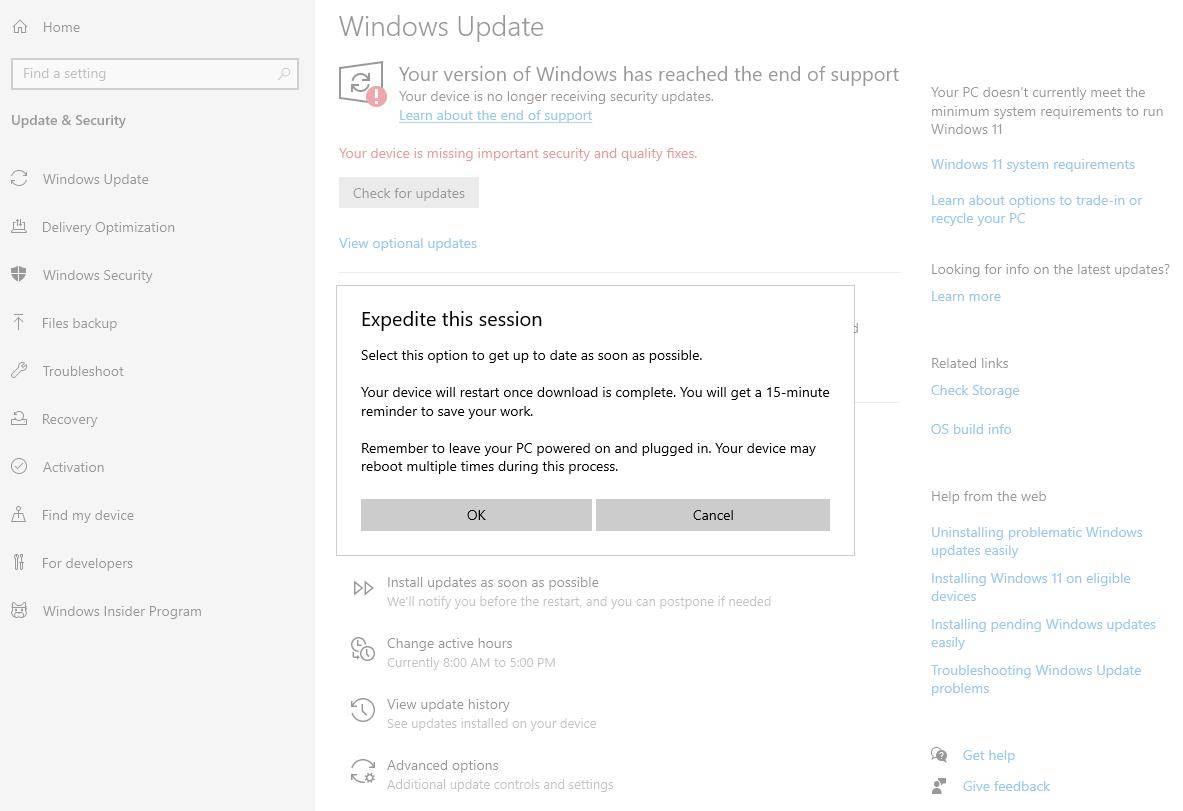

然而,未加入 ESU 的用户近期遭遇异常情况:设置面板中的“暂停更新 7 天”选项变为灰色不可用状态,下方新增了一个“尽快安装更新”按钮。
除非加入 ESU 计划,否则 Windows 10 电脑无法暂停更新

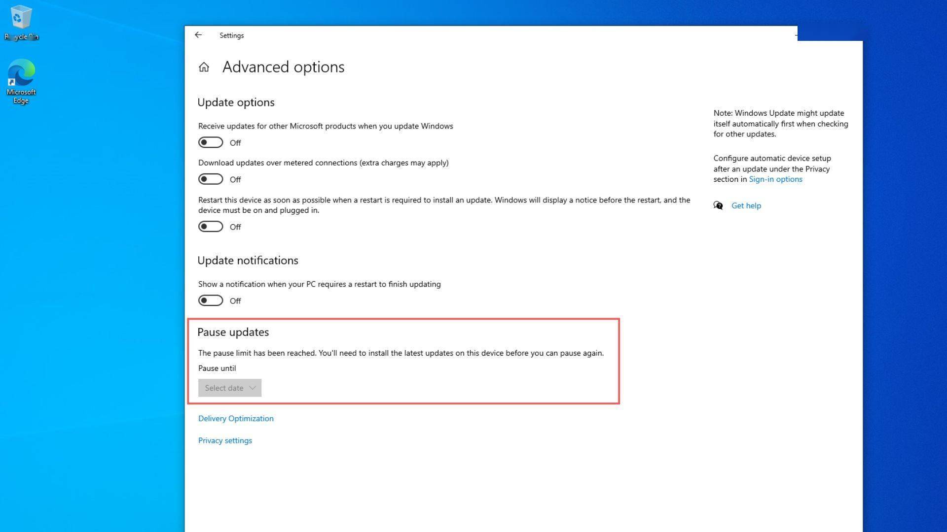

点击“高级选项”后,系统会提示设备“已达到暂停限制”。
尽管未暂停 Windows 10 更新,但已达到暂停次数限制

该媒体分析称这是系统 BUG,Windows 10 的后台评估进程会持续检查更新就绪状态,由于未加入 ESU 的设备无法获取最新的安全补丁(如 KB5068781),系统逻辑可能将其误判为“严重过期”或“处于错误更新状态”。这种误判导致系统禁用了暂停功能,并试图通过“加急模式”强制设备执行更新,从而出现了上述异常提示。

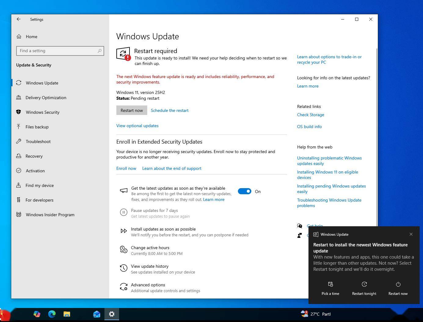

更令人担忧的是,点击“尽快安装更新”后可能会触发连锁反应。测试显示,该操作不仅可能无法获取新的安全补丁,反而会将原本的“加入 ESU”选项替换为 Windows 11 版本 25H2 的“下载并安装”提示。
一旦开始下载 Windows 11,用户将无法暂停或取消该过程,系统下载完成后会直接提示重启以完成升级。
