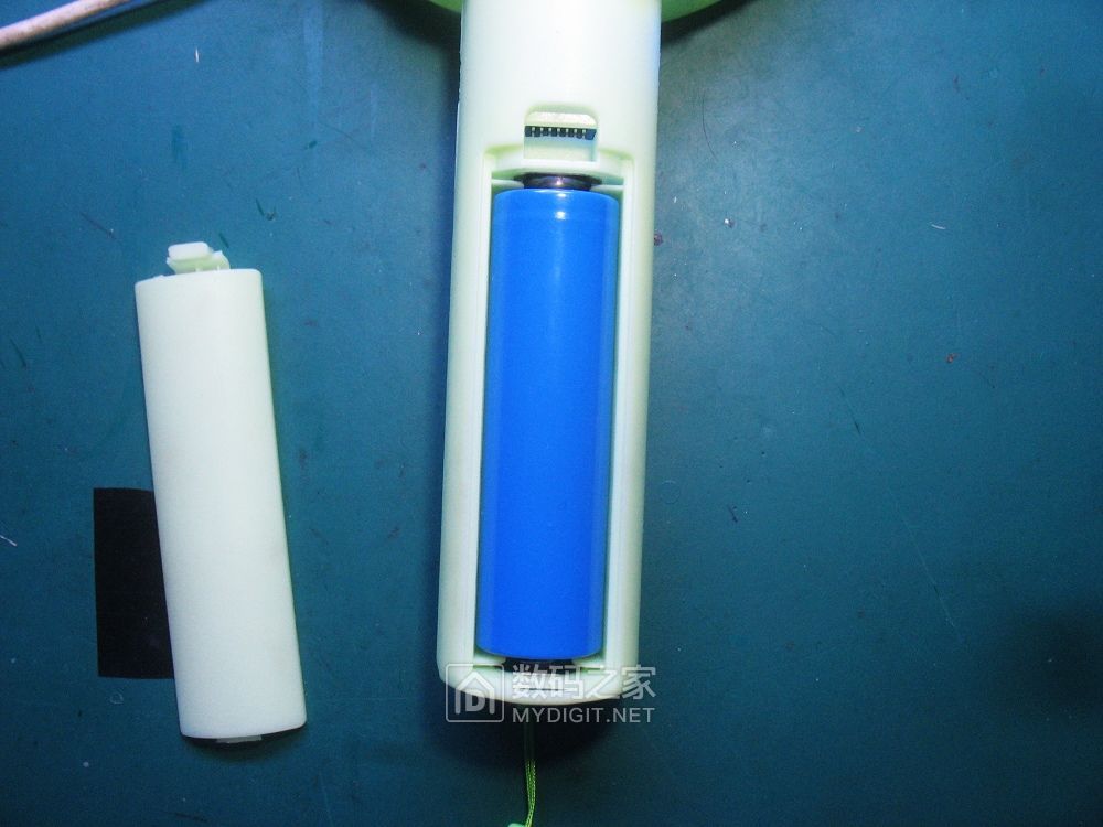

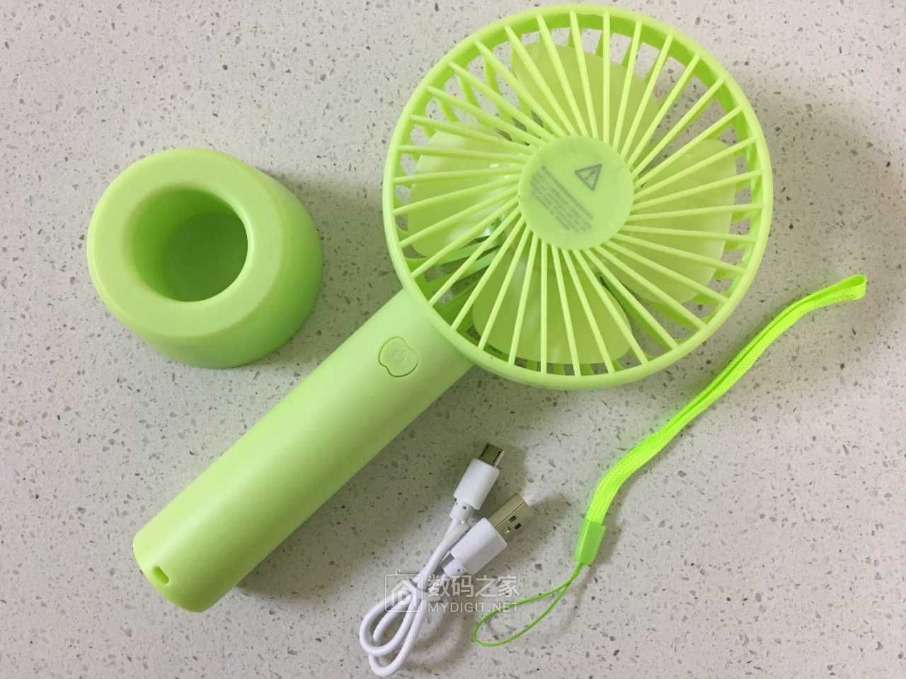

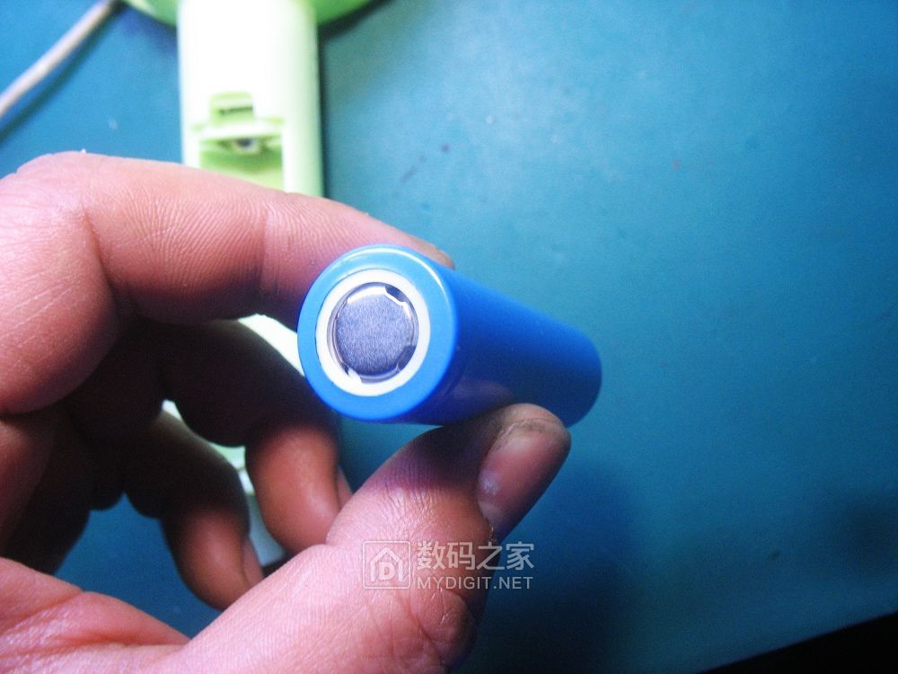

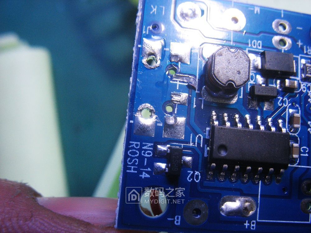

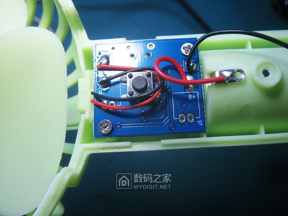

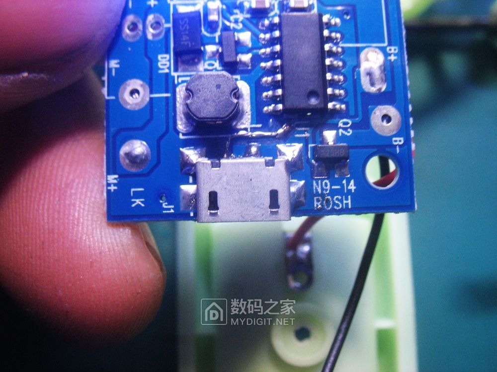

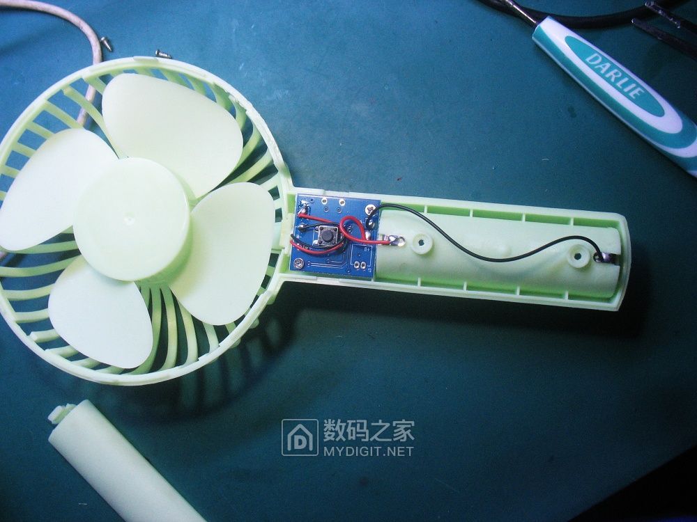

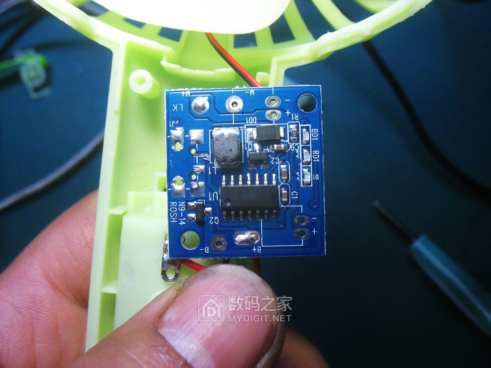

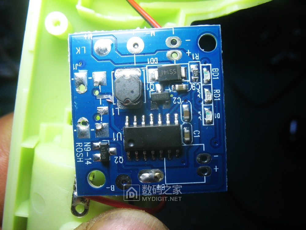

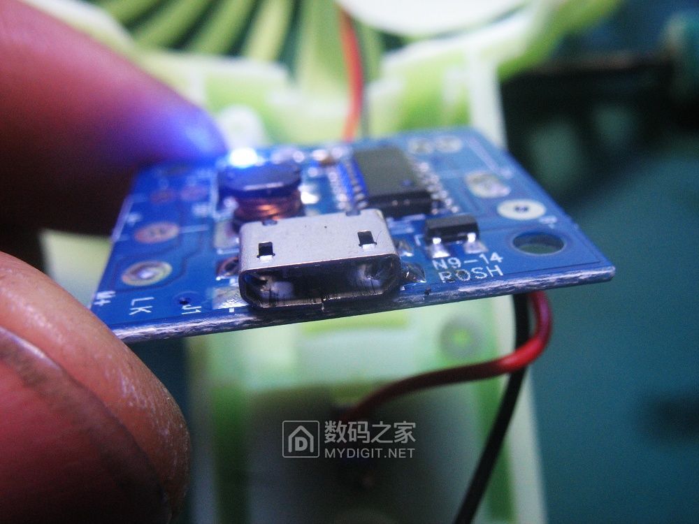

给儿子买来玩的,风力还挺大,电池实测1300ma左右,还可以,能用几个小时,只是充完电,拔充电插头的时候,USB插座也跟着一起被拔掉了,拆开看看吧,随便重新焊接插座!

发表于 2019-7-17 20:16:11 | 显示全部楼层
这焊接质量真够差的。。。一次就把插头拔掉了。。。
发表于 2019-7-17 20:46:26 | 显示全部楼层
应该是插头铁壳没焊好导致的

买过一个是有刷电机,里面就一个单片机升压不同档位不同电压,充电没有没有管理芯片电压一直飚到4V+不敢直接充生怕哪天炸了

楼主这个风扇:
芯片貌似充电管理功能不好;
貌似不能够任意档长按关机;
15元买贵了。
9.9——12.9元买倍量的小风扇以上问题一站式全部解决,而且风量不会比它小,只是没有那个底座。我都买了5个了。
