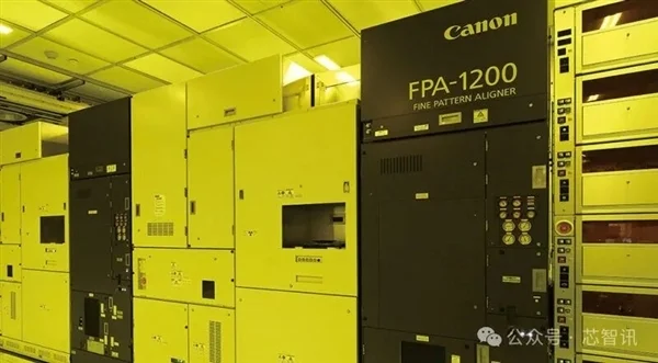

2023年10月,佳能正式发布了基于纳米压印技术(NIL)的芯片制造设备FPA-1200NZ2C,为生产先进制程芯片开辟出一条成本更低的全新路径。
根据佳能的介绍,其纳米压印设备可以支持10nm以下尖端制程的制造,甚至可以支持到5nm制程。

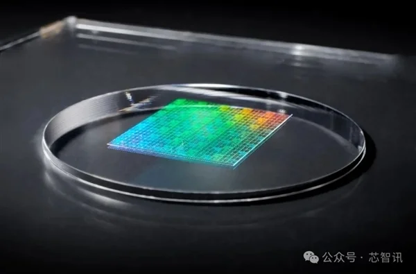

现在,DNP宣布已经成功开发出一种10nm线宽的纳米压印光刻(NIL)模板,相当于当前的1.4nm制程,可以替代部分EUV甚至High NA EUV工艺,用于制造尖端逻辑半导体,以满足客户对于成本控制的需求。
通过提供该模板,DNP将拓展客户半导体制造工艺的选择范围,从而降低制造成本并减少对环境的影响。

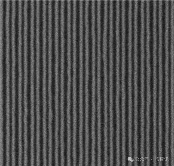

据介绍,DNP是利用自对准双重图案化(SADP)实现了10nm线宽的纳米压印光刻模板的小型化,该技术通过在光刻系统形成的图案上进行薄膜沉积和蚀刻,从而使图案密度加倍。
△DNP开发了电路线宽为 10nm 的纳米压印模板的流程
△DNP纳米压印掩模上,线宽为10nm的线
