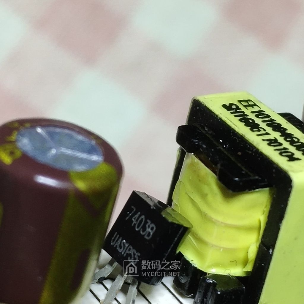

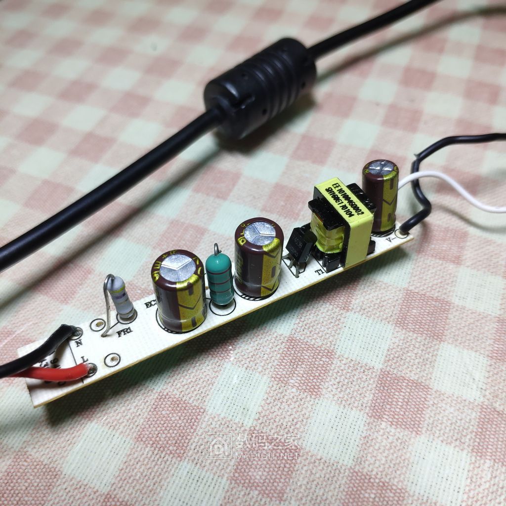

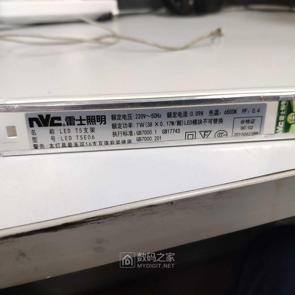

一个雷士T5 LED灯不亮了,检查发现烧了一颗灯珠就买了一包2835灯珠,到手想可能其它也会出问题就全部换了,灯是38颗串联接法,上电发现一闪就不亮,检查发现又有灯珠烧了,再仔细看原来灯珠是0.17W的,我买的是0.5W的,想想不应该啊,问了AI说是会烧的,好吧,重新再买0.2W的全部再换掉,用修LDE电视机灯带的测试仪测试点亮全部灯珠,重新用驱动器上电又是一闪而灭,再查所有灯珠烧毁,这下怀疑驱动问题了,可是着么也查不到此TO-90封装的丝印7403B资料,目前测量其中两个脚的正反阻值都为8欧,请知道的朋友指点,谢谢。
